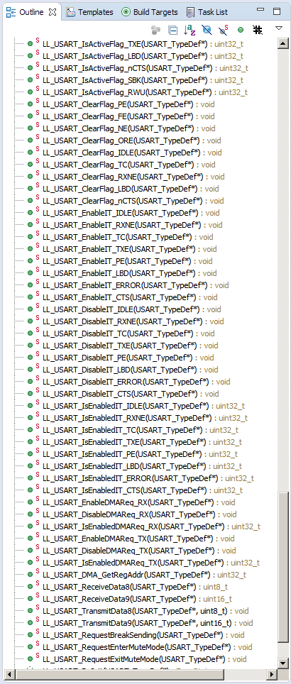

Viktor S. schrieb:
> Wie J.S. schreibt, wäre die Lösung auf den UART zu warten und erst
> wieder eine Ausgabe zu liefern, wenn der UART bereit dafür ist.
> Kann mir Jemand sagen, wie man den aktuellen Zustand des verwendeten
> UART abfragen kann? Vielleicht einen Hinweis auf eine Doku geben. Bis
> jetzt habe ich nichts außer "HAL_UART_TxCpltCallback" gefunden.
Das "Geheimnis" ist: Low-Level Library verwenden. Man kann es gar
nicht deutlich genug sagen: das ist ein wahrer Schatz der
harwarenahen Programmierung (woanders habe ich so etwas noch
nie gesehen). Alles Zugriffsmakros die es erlauben auf Register-
Ebene zu programmieren ohne jemals ein Register oder ein Register-
Bit mit Namen zu kennen. Macht ein bisschen mehr Arbeit als das
HAL Zeugs aber man wird mit Code belohnt der so arbeitet wie
man sich es vorstellt. Natürlich gibt es auch in der LL einige
benötigte Funktionen die einem das Leben leicht machen, aber
die Zugriffsmakros sind schon das Allerwichtigste. Im Prinzip
könnte man wohl auch die gesamte Hardware-Initialisierung
damit bewerkstelligen.

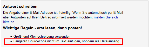

Viktor S. schrieb:
> Den Hinweis, dass man einen langen Code nicht
> senden soll, sieht man nicht auf Anhieb.
Das ist eine sehr faule Ausrede.
Kann man machen, ist aber in den allermeisten Fällen vollkommen unnötig.
Das braucht man eigentlich nur auf sehr, sehr kleinen MCUs, wo man um
jedes Byte kämpfen muß.
HAL ist komplexer, aber auch einfacher anzuwenden. (wenn man es einmal
verstanden hat)
Auf die Ausführungs-Geschwindigkeit hat das nahezu keinen Einfluss und
die Einsparungen bei der Größe des Binary sind sehr überschaubar.
> Code
> nicht senden soll, sieht man nicht auf Anhieb.
Dann als Tip, bevor du noch mehr Fehler programmierst, weil du was nicht
lesen kannst: Gehe mal zum Optiker und lasse dir eine Brille verpassen.
Ich jedenfalls habe keine Lust, dein Programm zu lesen, weil ich mit dem
Scrollen nicht nachkomme.
