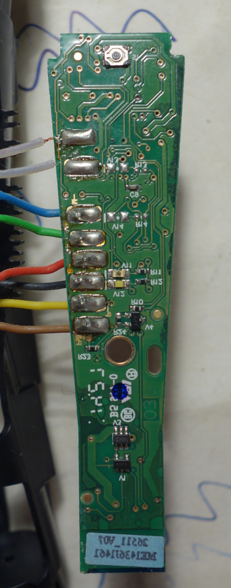

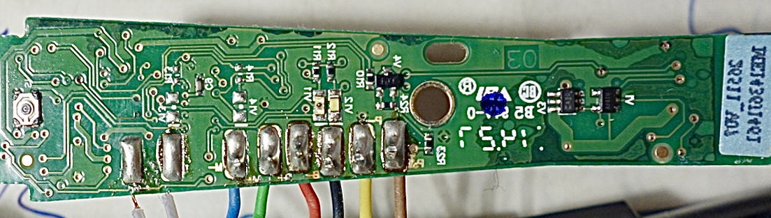

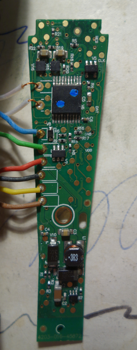

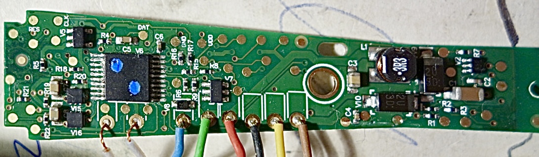

Es geht um ein Philips VisaPure SC5265 Gesichtsreinigungsgerät. Es wurde
immer mal wieder genutzt, aber nicht sehr intensiv. Eigentlich von der
Funktion sehr einfach. Es gibt einen an/aus-Taster und eine LED, die
weiß den Betrieb anzeigt, weiß blinkend das Laden und orange blinkend,
wenn der Akku erschöpft ist. Das Gerät kann zum Laden auf eine
Ladestation gesteckt werden. Im Betrieb macht das Gerät jeweils nach 20
Sekunden eine kurze Unterbrechung (ähnlich einer elektrischen
Zahnbürste) als Signal, dass die nächste Gesichtspartie dran ist.
Meine Frau hat das Gerät zuletzt ein paar Wochen nicht genutzt. Jetzt
ist es auf einmal völlig tot. Beim Druck auf den an/aus-Taster kein
Mucks. In der Ladestation passiert auch nichts, d.h. die LED bleibt aus.
Ladespannung ist aber vorhanden. Erstaunlicher Weise ließ sich das Ding
(das auch in der Dusche benutzt werden kann und deshalb wasserdicht sein
soll) recht leicht öffnen und ich konnte den Akku (3,7 V, 570 mAh Li
Ion) ausbauen. Der scheint hin - Spannung ~0,5V.
Da ich kein Labornetzteil habe, habe ich mit 3x1,5V Batterien und einem
Step Down Converter eine 3,7 V-Spannungsquelle gebastelt. Wenn ich das
Gerät dort dran hänge (ohne Akku), erwacht zumindest die LED zum Leben
und blinkt 8 Mal, wenn ich auf den an/aus-Taster drücke. Das tut sie
dann alle paar Minuten von alleine wieder. Sonst passiert nichts. Laut
Anleitung blinkt die LED 15 Sekunden lang orange, um einen fast leeren
Akku anzuzeigen. Das Gerät soll dann noch für eine Anwendung
durchhalten. Die 8 Mal blinken sind deutlich kürzer als 15 Sekunden und
das Gerät tut wie gesagt sonst nichts. Ich vermute deshalb, dass das ein
Fehlercode ist. Ich finde aber keine Aufschlüsselung, was das bedeutet.
Wenn ich es richtig gesehen habe, wird das Ding von einem µPD78F9222
Microcontroller angetrieben. Dort liegt an ein paar Pins ein
Rechtecksignal mit etwa 40 Hz jeweils solange die LED blinkt. Pin 15
treibt offenbar die LED an. Nach dem Blinken sehe ich auf keinem der
Pins mehr ein Signal.
Hat jemand eine Idee oder Erfahrungswerte, in welche Richtung ich suchen
könnte? Insb. ist meine gebastelte Spannungsversorgung für Testzwecke
ok? Ich sehe im Oszilloskop dort zumindest keine Wellen. Geht Ihr auch
davon aus, dass bei dem Befund ein neuer Akku allein wohl nicht die
Lösung ist?
Vielen Dank und Guten Rutsch!

von Horst M. (dehenry)
Ich blicke immer weniger durch. Nachdem ich einige weitere Tests gemacht
habe, ging plötzlich in der Ladestation das weiße Blinken als
Ladeanzeige wieder. Ich dachte schon an spontane Selbstheilung. Am
(defekten) Akku lagen dabei aber nur ca. 3,2V an, was ja eigentlich
nicht sein kann? Das weiße Blinken ging genauso weiter, als ich den Akku
abgeklemmt habe. Als ich kurze Zeit später den Akku noch mal abgeklemmt
habe, um zu messen, wie sich das auf die Ladespannung auswirkt, ging die
LED auf Dauerleuchten orange. Das kommt in der BDA als Signal gar nicht
vor. Seitdem gibt es auch kein Blinken mehr, wenn ich den Taster drücke.
Jetzt kommen auf einmal 3V aus dem Akku, auch wenn ich das Ladegerät
abklemme, d.h. der vorher tote Akku treibt jetzt zumindest das orange
Dauerleuchten an. Ich befürchte, dass das zweite Mal Abklemmen des Akkus
etwas beschädigt hat.
Danke! Leider ist das Ding wie oben geschrieben jetzt anscheinend ganz
tot. Wäre es plausibel/erwartbar, dass etwas kaputt geht - und zwar nach
meinem Eindruck nicht nur die Ladeelektronik, sondern der Controller, da
die LED jetzt einfach immer an ist, wenn Strom anliegt -, nur weil ein
ohnehin defekter Akku herausgenommen wird?
Falls jemand noch irgendeine Idee hat, in welche Richtung ich weiter
suchen könnte...
von Jörg R. (solar77)
> ganz
> suchen könnte...
Schwer aus der Ferne zu beurteilen. Natürlich könnte die Elektronik
defekt sein. Es könnte aber auch z.B. eine kalte Lötstelle sein,
Leiterbahnriss usw..
Sind in dem Teil Stecker verbaut?

Falls es hilft, hier Fotos von der Vorder- und Rückseite der Platine.
Das Foto der Rückseite ist spiegelverkehrt, damit man es auf das andere
Bild überlagern kann. Die Kabel sind:
- weiß: Vibrationseinheit (die Bürste dreht sich und vibriert dabei)
- blau/grün: Motor Bürstenantrieb
- rot/schwarz: Akku
- gelb/braun: Ladekontakte
Der Controller könnte nach der Beschriftung (soweit lesbar) dieser hier
sein: Beitrag "F9222 was ist das für ein IC?"
V11 sieht defekt aus. War vermutlich mal eine LED.

Die Fotos sind leider nicht so gut. Das was man sieht zeigt jedoch
nichts was auf einen defekt schließen lässt. Die von Matthias S.
erwähnte LED lässt sich leicht auf Funktion testen.
