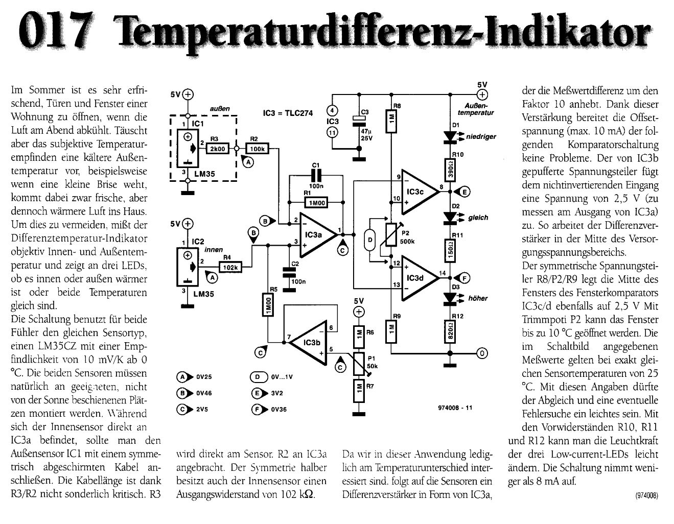

von Achim M. (minifloat)
Pascal schrieb:
> Es würden auch analoge Sensoren tun
LM35? Vielleicht noch für negative Temperaturen je eine LM431 Referenz
dazu.
Dahinter kann mit einem 4-fach Opamp bequem das Differenzsignal erzeugt
werden.
mfg mf

https://www.elektronik-kompendium.de/sites/slt/0210153.htm

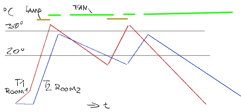

Ja ich will mal genauer erklären, worum es geht. Da ich eine
elektronische Ausbildung hinter mir habe, ist das blöderweise mein
Part... Das Projekt ist schon interessant, aber meine Kenntnisse liegen
da ein paar Jahre zurück.
Also mal sehen, ob ich das in Worte fassen kann. Das wird schwer...
Es geht um 2 Räume in einem teilausgebauten "Wohnkeller"
Raum 1 ist sehr klein, ohne Heizung und ohne Fenster.
Raum 2 ist rund 5mal so groß, mit kleinem Fenster und kleiner Heizung.
Er wird als Abstellraum für Gedöns genutzt.
Beide Räume befinden sich auf einem Temperaturniveau von normalen
Kellerräumen, wenn Heizung und alles Andere ausgeschaltet ist.
Die beiden Räume sind durch eine normale Zimmertür mit einander
verbunden. Die steht aber normalerweise immer offen.
Beide Räume werden nicht zum Wohnen benutzt.
Im kleinem Raum 1 stehen ein paar Terrarien mit Wärmestrahlern. Diese
Wärmestrahler müssen eine Bestimmte Zeit eingeschaltet sein und eine
Bestimmte Wärme abgeben. Die gewünschte Raumtemperatur liegt zwischen 25
und 30 Grad
Wenn die Zeitschaltung die Wärmestrahler anmacht, wird der Raum recht
schnell deutlich wärmer. Da hier kein Fenster zum lüften vorhanden ist,
wurden bislang ein paar PC Lüfter oben im Türsturz zum Luftaustausch
genutzt. Auf 12V "vermischen" die Lüfter die Temperaturunterschiede in
ein paar Stunden nicht komplett durch, aber reduzieren in Raum 1 die
Temperatur ziemlich gut
Die Heizung ist dabei so gut wie immer aus, da die Wärmestrahler zu
schwach sind, das Luftvolumen der beiden Räume zusammen auf über 30 grad
zu erwärmen.
Das war die Regelung in eine Richtung. Jetzt die zweite Richtung.
Nach Abschaltung der Wärmestrahler, sinkt die Temperatur logischerweise.
Erstmal ca auf das Niveau von Raum 2. Jetzt gibt es keine
Temperaturdifferenz zwischen Raum 1 und Raum 2, also lüfter aus.
Temperatur in Raum 1 sinkt aber deutlich schneller, als Temperatur in
Raum 2, da Raum 2 ein deutlich größeres Luftvolumen hat. Außerdem sind
da Gegenstände gelagert, die die Temperatur speichern. Raum 1 steht ja
fast leer.
Also sinkt die Temperatur in Raum 1 um mehrere Grad unter
Solltemperatur. Jetzt ist die Differenz der beiden Räume wieder höher,
also Lüfter an, um die Luft wieder auszutauschen und Raum 1 zu wärmen.
In welche Richtung die Lüfter dabei drehen, ist ja egal. Die erzeugte
Luftwalze geht dabei ja durch beide Räume. Es wird also keine
Drehrichtungsumkehr benötigt.
So funktioniert das System schon bei rund 250 Tagen im Jahr. Allerdings
komplett per Hand. Nur bei hohen Außentemperaturen ist man da relativ
machtlos... Aber auch da gab es bisher noch keine extremen
Gesamtabweichungen der Solltemperatur. Es gibt ja ein sehr großes,
stabiles Luftvolumen.
Es wurde schon mit einem 230V Ventilator über Zeitschaltung probiert,
aber eine Lüfterzeitschaltung ohne Temperaturabhängigkeit ist für
vollkommen käse befunden worden. Wurde auch mehrfach getestet.
Ich hoffe, die Funktion einigermaßen beschrieben zu haben.
Versuche jetzt noch eine Zsammenfassung mit mehreren Temperaturwerten
und weniger Worten zu schreiben.
Außgangspunkt ist 20 Grad in Raum 1 und Raum 2.
Raum 1 morgens schnell auf 30 Grad max
DeltaT = 10 Grad
Raum 1 vor Abschaltung der Wärmelampen mit eingeschalteten Lüftern 25-28
Grad
Raum 2 rund 25 Grad
DeltaT ~0 Grad
Jetzt Lüfter und Wärmelampen ausschalten und 2-3h warten
Raum 1 20 Grad
Raum 2 24 Grad
DeltaT ~4 Grad (ohne Lüfter steigend)...
... bis vormittags die Wärmelampen zuschalten und Raum 1 wieder recht
schnell auf 30 Grad bringen.
Es müssen also Temperaturen von 15 Grad bis 40 Grad erfasst werden.
Da hat man auf jedenfall die komplette Reichweite abgedeckt. Die ganze
Schaltung sollte auf 1-2 Grad genau arbeiten. Also ist hier keine
hochpräzision gefordert. Da meine Temperaturangaben sicherlich hier und
da um ein paar Grad abweichen, müsste eine Feinjustierung per Poti noch
erfolgen
Lüfter einfach "dumm" dauerhaft laufen lassen ist keine Option, da die
Aufheizung Vormittags und die Abkühlung nachts gewünscht ist. Die
Temperaturen in Raum 1 sollen zwischen 20 und 30Grad pendeln. Daher ein
entspannter Lüfteranlauf bei einer Differenz von ca 5 Grad und Vollgas
bei 15 Grad oder so. Wie gesagt mit Poti.

von Thomas B. (thombde)
Hier ein altes Beispiel.
Analog, mit dem guten alten LM35.
Sorry, hatte keine Lust zu zeichnen, deswegen der
alte Scann.
Mittlerweile auch schon fast 30 Jahre alt.
Das Signal kann man an IC3a hochohmig abgreifen.
Oder eventuell verstärken und  puffern.
Hatte ich mal für eine Gewächshaussteuerung verwendet.
PS:
Man kann mit den Ausgängen des TLC274 aber auch einen Transistor
bedienen, der dann ein Relais schaltet.
Man muss aber die Hysterese beachten.

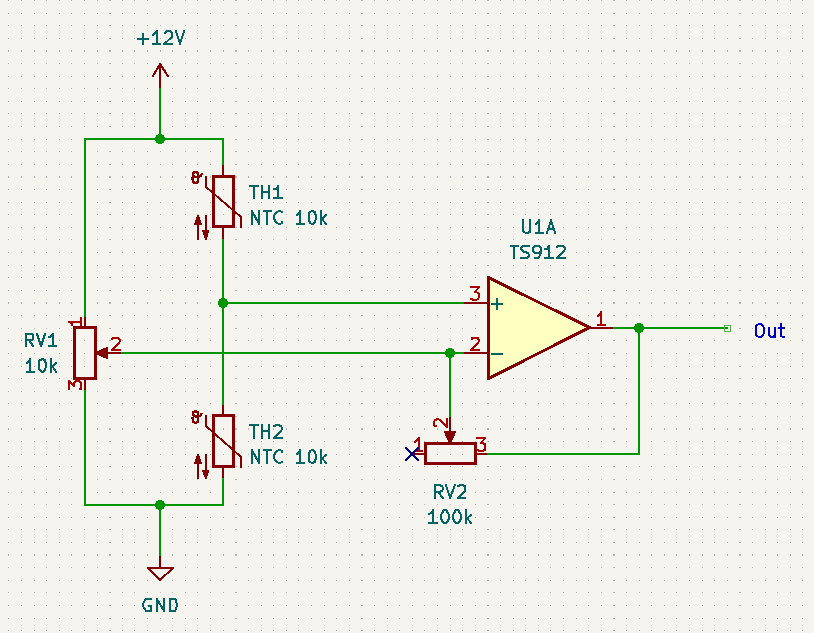

von Monk (Gast)
Ich habe meinen vorherigen Schaltungsvorschlag gelöscht, weil mir ein
viel einfacherer eingefallen ist.
Die beiden NTC bieten einen Spannungsteiler, der bei gleichen
Temperaturen mittlere 6 Volt liefert. Wenn die NTC Beta=3400 haben, dann
ändert sich die Spannung ungefähr um 0,1V pro Grad Celsius Differenz.
An den beiden Potis kann man den Offset (Nullpunkt) und die Verstärkung
einstellen. Nahe der Mittelstellung müsste der Ausgang etwa 1 Volt pro
Grad Differenz liefern.
Ich wollte den einfach halten, damit das Schaltungsprinzip klar ist.
Abblock-Kondensatoren habe ich daher auch nicht eingezeichnet. Damit der
Offset besser (feiner) einstellbar wird, kann man links alternativ ein
2,5 kΩ Poti mit zwei Festwiderständen in Reihe verwenden (je 3,9 kΩ an
Pin 1 und 3).
Jau ich glaube, die Schaltung verstehe ich.
Aber ohne -12V statt GND funktioniert das mit dem OPV? Aus dem
Datenblatt werde ich nicht recht schlau.
Sobald die Spannung am invertierten Eingang höher ist, entsteht ja eine
negative Spannung am Ausgang. Ohne +-12V gehts ja nicht weiter runter
als 0V
Oder ist das ein besonderer OPV?
Warum hast du genau den gewählt?
Darf ich dich wohl bemühen, die komplette Schaltung einmal zu
präsentieren?

von Achim H. (pluto25)
Pascal schrieb:
> Ohne +-12V gehts ja nicht weiter runter als 0V
Logisch ;-)
Dann fährt er einfach runter soweit er kann. Das würde mit nahezu jedem
OV funktionieren. Ich würde einen nehmen der gleich die Lüfter treiben
kann. z. B. Tda 2002

Der tda2002 wegen der Last, die man direkt an den Ausgang packen kann?
Ich beziehe mich nochmal auf die Schaltung von Steve.
Nehmen wir mal Festwiderstände der NTCs an.
Kalt = 20k
Warm = 5k
Mitte = 10k (nicht ganz, aber die Zahlen kann man sich merken)
Invertierter Eingang = 10k
Wenn also TH1=5k und TH2=20k, so ist der Output soll bei 12V. Das ist
alles super. Das kann ja hinkommen.
Aber wenn TH1=20k und TH2=5k, dann dominiert die invertierte Spannung
und der Output ist 0V.
Da aber hier die Differenz der Widerstände genau so groß ist wie
andersrum, soll auch der Output der gleiche sein. Also +12V
Man müsste also +-12V an den OP bringen, damit er auch wieder +-12V
ausgeben kann. Die +12V am Ausgang kann man so weiter verarbeiten, aber
die -12V müsste man in +12V wandeln.
Oder habe ich ein Brett vorm Kopf?
Aber auch kühlen wenn 1 zu warm wird. Quasi Steve s Schaltung zweimal
aufbauen und die Ausgänge Über Dioden an eine Treiberstufe.
Oder ein Tiny? Der könnte auch eine passende Anlaufspannung (4V)
generieren.
Und mit den Ds18b20 arbeiten.

von Carypt C. (carypt)
Ok, ich wieder nicht richtig verstanden, Entschuldigung.
Lösung habe ich nicht. Aber, Textaufgabe üben: Eigentlich soll eine
Steuerung gemacht werden, für Lampen und Lüfter, Tag und Nacht. Aber
Pascal will eigentlich nur wissen, wie man die Größe Temperaturdifferenz
in eine Größe Steuerstrom umsetzt. Die Richtung der Temperaturdifferenz
müßte er aber auch auswerten, bei Überhitze und bei Unterkühlung. ich
dachte der Überhitzung entgeht er einfach durch den Lüfternachlauf bei
den Strahlern. Aber egal, Pascal will das ja machen. carypt(ich) hat
eine Zeichnung gemacht (für sich) und hofft damit keine weitere
Verwirrung zu stiften, er share't.
(carypt findet aber auch daß man Kelvin K groß schreibt)
Es wäre wahrscheinlich energiesparender nicht den ganzen Raum2
mitzuheizen und als Wärmespeicher zu gebrauchen. Aber die Tageswärme von
Raum2 zum Heizen gebrauchen (Sommer). Aber klar, Luft brauchen die
Reptilien auch, Tür zu ist nicht schön.
Das Bild passt gut. Die blaue Linie müsste in echt noch etwas glatter
sein, aber das kommt schon so hin.
Danke dafür!
Der Rest deiner Erklärung passt auch.
Kelvin schreibt man natürlich mit groß K :)
