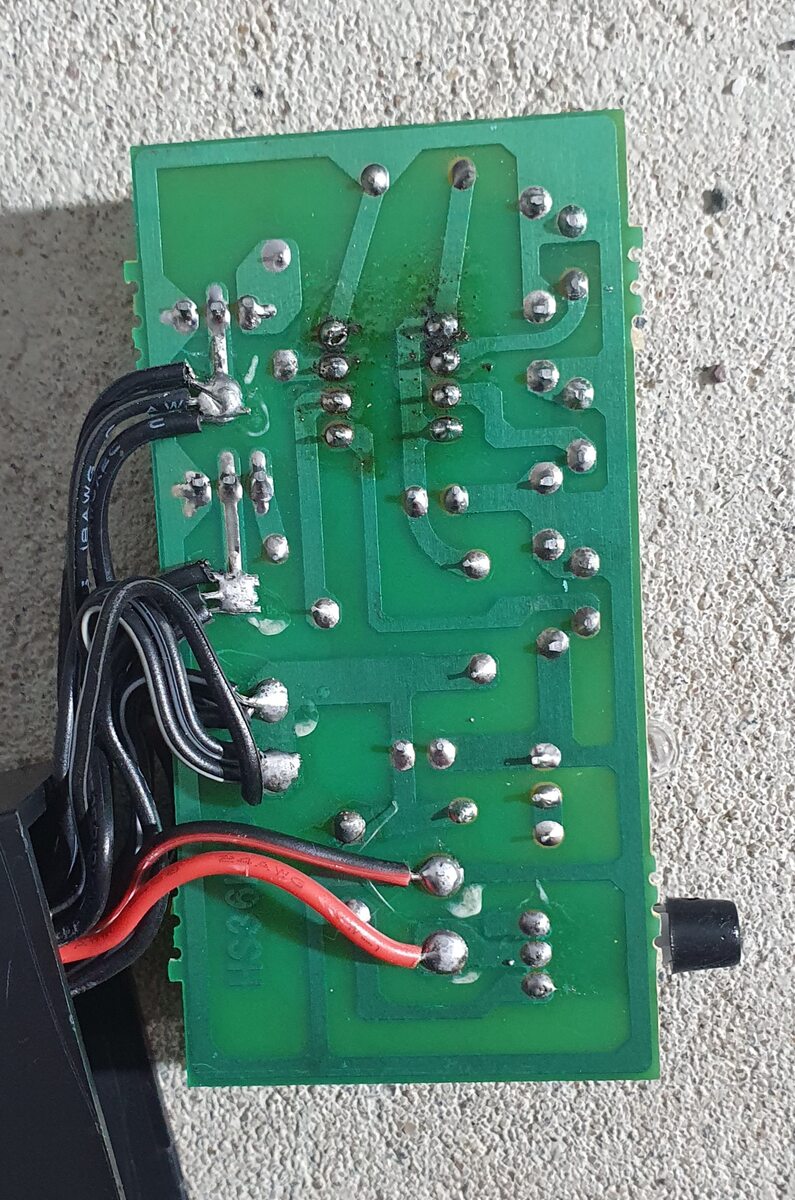

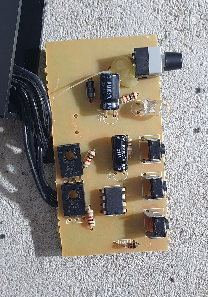

Hallo Forum, für ein Kinderfahrzeug habe ich 6 Blinklichter (3x an Kanal A, 3x an Kanal B) mit zentraler Steuerbox besorgt. Die Platine behaltet einen Ein/Aus-Schalter, 3 Taster für verschiedene Blinkmodi und ein paar einfache Elektronikbauteile. Siehe Fotos. Nach Einschalten der Spannungsversorgung und eingerastetem Einschalter beginnen die Lampen noch nicht zu blinken, erst muss jedes Mal ein Modus mittels einem der 3 Taster gewählt werden. Der Modus wird nicht gespeichert für das nächste Einschalten. Da ich die Steuerbox an schwerzugänglicher Stelle montieren muss, würde ich gerne erreichen, dass ein Blinkmodus direkt startet, sobald Spannung an der Steuerplatine anliegt. Leider reicht es nicht einen der Taster dauerhaft kurzzuschließen, da erst mit Öffnen des zuvor gedrückten Kontaktes die Funktion startet. Welches Bauteil ist der schwarze Kasten mit 8 Kontakten? Schaltet dieser zwischen den 3 Modi und den nachfolgenden Bauteilen? Kann ich durch Umbau, Austausch oder Brücken erreichen, dass immer Modus A direkt startet, wenn Spannung anliegt? Vielen Dank für eure Hilfe.

Axel schrieb: > Welches Bauteil ist der schwarze Kasten mit 8 Kontakten? Lass mal gucken. Oh, nichts zu sehen. (Es gibt offensichtlich auch doof gestellte Fragen). Wow, er hat Bilder nachgeschoben. Ein Mikrocontroller. Anderes Verhalten nur erreichbar, in dem du ihn auswechselst gegen einen anders programmierten Mikrocontroller. Den kannst du zumindest nach deinen Wünschen programmieren. Es durfte einfacher sein, gleich eine passende Blinkschaltung zu bauen statt irgendwas zu kaufen
Bearbeitet durch User
Axel schrieb: > Kann ich durch > Umbau, Austausch oder Brücken erreichen, dass immer Modus A direkt > startet, wenn Spannung anliegt? Du kannst dir nur eine kleine Zusatzschaltung ausdenken, die kurz mal den gewünschten Mode-Taster nach Anlegen der Versorgung überbrückt, bzw. so wie es aussieht den µC-Pin nach GND zieht. Das tut wohl der Taster auch. Das könnte ein FET + RC-Glied sein, aber genaueres kann man aus der Ferne nicht sicher sagen.

Für mic siehtvdas nach einem pic 12F675 oder 12F683 aus. Das Programm düfte in einen Nachmittag u schafen sein mit der MPLAPx und Harmony. Sind 3 Taster, weak pullup je einer pro Eingang, zwei Ausgänge zu Transistor oder FET und 5V prr Zehneddiode am Chip. Miserabeles Design abrr dürfte seinen Zweck erfüllen. MfG Michael
Michael O. schrieb: > Für mic sieht das nach einem pic aus.. Für mich auch, aber (axl00) dürfte damit überfordert sein eine eigene Implementation zu implementieren.
