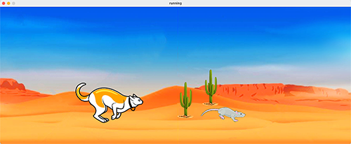

von Frank E. (Firma: Q3) (qualidat)
Guck dir mal "Processing 4" (processing.org) an. Das ist eine stark
grafisch orienierte Version von Java/C++. Ursprünglich als Gegenstück
zur Arduino-IDE auf Seiten PC/Mac gedacht. Man kann "compilierten"
Processing-Code auch auf dem Raspberry ausführen.
Bequem ist, dass man die Software nicht auf dem Raspi schreiben muss
(was aber auch ginge), sondern dieses bequem am PC oder Mac machen kann
Hier ein Beispiel, mit wie wenig Code man eine animierte Katze eine Maus
durch eine endlos seitlich scrollende Landschaft jagen kann. Ich habe
das mal als Vorbereitung für einen Programmierkurs angelegt ...
PImage back;
PImage kak1;
PImage[] cat = new PImage[5];
PImage[] maus = new PImage[5];
double ccnt = 0;
double mcnt = 0;
int x;
void setup()
  back = loadImage("background.jpg");
  kak1 = loadImage("kaktus1.png");
  cat[0] = loadImage("cat0.png");
  cat[1] = loadImage("cat1.png");
  cat[2] = loadImage("cat2.png");
  cat[3] = loadImage("cat3.png");
  cat[4] = loadImage("cat4.png");
  maus[0] = loadImage("maus0.png");
  maus[1] = loadImage("maus1.png");
  maus[2] = loadImage("maus2.png");
  maus[3] = loadImage("maus3.png");
22
  maus[4] = loadImage("maus4.png");
23
  size(1400,550);
24
25
26
void draw()
27
28
  frameRate(32);
29
  x = (frameCount*4) % back.width;
30
  for (int i = -x ; i < width ; i += back.width)
31
32
    copy(back, 0, 0, back.width, height, i, 0, back.width, height);
33
    image(kak1, i, 300);
34
    image(kak1, i+100, 250);
35
36
  image(cat[(int)ccnt],300,300);
37
  image(maus[(int)mcnt],800,400);
38
  if( (frameCount  % 4) == 0){ccnt++;}
39
  if( (frameCount  % 2) == 0){mcnt++;}
40
  if(ccnt>4){ccnt=0;}
41
  if(mcnt>4){mcnt=0;}
42
