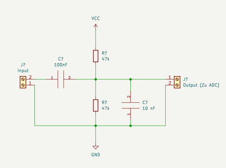

Das mit dem DC Offeset/AC Kopplung war ich mir so semi bewusst.
Lösen wollte ich das so: "Siehe Anhang:
Bildschirmfoto_vom_2023-12-31_18-47-28.png".
Würde es tatsächlich erst mal mit dem MCP3201 versuchen. Da es mit einem
Audio Codec nach mehr Arbeit aussieht, und ja der Lerneffekt erst mal im
Vordergrund steht.
von Monk (roehrmond)
Der Filter ist zu simpel. Vor allem in Kombination mit der niedrigen
Abtastrate. Außerdem vermisse ich da eine Verstärkerstufe.
Pufferspeicher hast du damit auch noch keinen zwischen ADC und ESP.
von Gustl B. (-gb-)
Kannst du so machen. Wird auch irgendwie funktionieren.
von Marc S. (xerox95)
Verbesserungsvorschläge/tips oder gar Lösungsansätze sind immer gerne
gesehen :)
> gesehen
Nimm einen Audio Codec. Sowas bauen heutzutage nicht mal mehr
Hobbyelektroniker freiwillig diskret auf.
