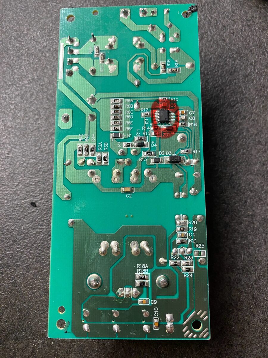

Hallo, bin selber in der Automatisierungstechnik tätig, hab jedoch nicht
so den Bezug zur Fein-Elektronik.
Ich habe hier eine Bluetooth Box von Teufel, welche nicht mehr
funktioniert. Akku ist bei 8,5 V obwohl dieser im Bereich 12 V liegen
müsste. Wenn ich am Ausgang des internen Netzteils messe(Bild), dann
messe ich ebenfalls nur 8,5 V. Diese Platine versorgt eine weitere
Platine auf der dann die Batterie und sonstiges angeschlossen ist. Ich
denke aber nicht, dass die 8V von dem Netzteil richtig sind. Wäre ja
Sinnfrei die Spannung danach wieder hochzutransferieren. Somit müssten
nach meinem Verständnis keine 8V, sondern 12V aus der Netzteil-Platine
kommen. Wie gehe ich jetzt weiter vor? ich habe schon im Internet nach
dem Kleinem Trafo auf der Platine geschaut, konnte leider nichts finden.
Wie finde ich das Verhältnis des Trafos raus um herauszufinden, was für
eine Ausgangspannung dieser ausgeben müsste ?
Auf der Eingangsseite des Trafos messe ich 318,5 V DC
Wie kann ich also herausfinden ob es wirklich an der zu niedrigen
Spannung liegt?
Schönen Gruß und Guten Rutsch ins neue Jahr
Ralf
von H. H. (Gast)
Du schaust nach dem Spannungsteiler am TL431. Der ist sicherlich auf der
Unterseite, in SMD.
von Ralf R. (wiaz)
Vielen Dank für die Antwort.
Das wäre dann sicher der hier oder ? Der ist aber auf der Eingangsseite,
ist das richtig ?

von H. H. (Gast)
> ist das richtig ?
Das ist der Schaltregler, auf Primärseite.
Ich hab dir den relevanten Teil markiert.
von Ralf R. (wiaz)
Frohes neues Jahr!
Hab hier nun den Widerstand gemessen. Komischerweise steigt der
Widerstand immer weiter, so länger ich messe.  Habe nun von dem ganz
linken Pin.( Blick auf Unterseite der Platine) zu dem mittleren Pin ca.
8,3 KOhm und bei dem mittleren bis zum rechten Pin 21,7 KOhm.
Hmm hab jetzt noch mal gemessen und es ist wirklich so, so länger  ich
messe, so höher wird der Widerstand.
> Der ist sicherlich auf der Unterseite, in SMD.
Ist er nicht, er ist auf der Oberseite, in TO-92, am Optokoppler wo er
hingehört.
> Komischerweise steigt der Widerstand immer weiter, so länger ich messe.
Du lädst die Siebkondensatoren auf der Sekundärseite auf.
Bringt das Netzteil denn seine Sollspannung wenn es vom Rest des Geräts
getrennt betrieben wird?
von HaJo (hajohausb)
Normal wenn Widerstandsmessung nicht an reinen Widerständen gemacht
wird. Wie weit bist du mit der Identifikation des Spannungsteilers?

von Ralf R. (wiaz)
Es ist ein SE431
Tausch mal bitte den kleinen Elko C5 auf Verdacht.

von H. H. (Gast)
Ralf R. schrieb:
> Es ist ein SE431
Das ist der Regler, nicht der Spannungsteiler. Ein Nachbau des TL431.
> hingehört.
Der Spannungsteiler in TO-92? Das ist sehr ungewöhnlich…
Oops, zu schnell "TL431" gelesen. Oder doch noch der in einem anderen
Thread unterstellte Restalkohol? Sorry...
Den TL431 gäbe es tatsächlich auch als SOT23, aber es wird praktisch nur
die TO-92 Variante eingesetzt. Keine Ahnung wieso, fällt aber auf.
Klingt für mich trotzdem nach wiederholten Startversuchen, daher erster
heißer Kandidat der Elko C5 und ggf. die Stromversorgung des Regler-ICs
aus dem Trafo (R13 B2 D3), evtl. noch die "Schutzschaltung" (schlecht zu
sehen und ohne den IC-Typ ablesen zu können, evtl. R14 R15 insbesondere
ZD1) oder der Optokoppler selbst.
Defekte an der Schaltung um den TL431 herum habe ich praktisch noch nie
gesehen.
von Christian L. (christian_l885)
Tausche den SE431 aus… hatte gerade auch solch Platine auf dem OP.
Spannung am Ausgang ist 24DC!
Spannung pulsierte zwischen 7-10V hier, neuen TL234 drauf und der Spuk
war vorbei.

von Ralf R. (wiaz)
Guten Abend, ich habe mir ein paar TL431 bestellt, konnte jedoch nicht
abwarten bis diese ankommen. Dann habe ich nämlich noch einen alten
TV-Receiver mit Scart- Anschluss gefunden. Hier habe ich ebenfalls einen
TL431 gefunden. Ausgelötet und in mein Netzteil eingelötet und siehe da,
24V Ausgangsspannung.
VIELEN DANK AN ALLE DIE GEHOLFEN HABEN!
Habe mich die letzten Tage auch schon weitergebildet und eine menge
gelernt.
Nun habe ich aber natürlich den "Uralten" TL431 dort eingelötet. Würdet
ihr warten bis die neuen da sind und diese einlöten oder den alten drin
lassen und hoffen dass er nicht in den nächsten Jahren kaputt geht?
Ich würde den drin lassen.
Ist der erste defekte TL431, der mir unterkommt. Normalerweise sind die
Dinger ausgesprochen zuverlässig und halten an dieser Stelle hundert
Jahre und länger. Vielleicht liegt's daran, daß das Originalteil nur ein
Nachbau war. Der war wohl nicht so gut.

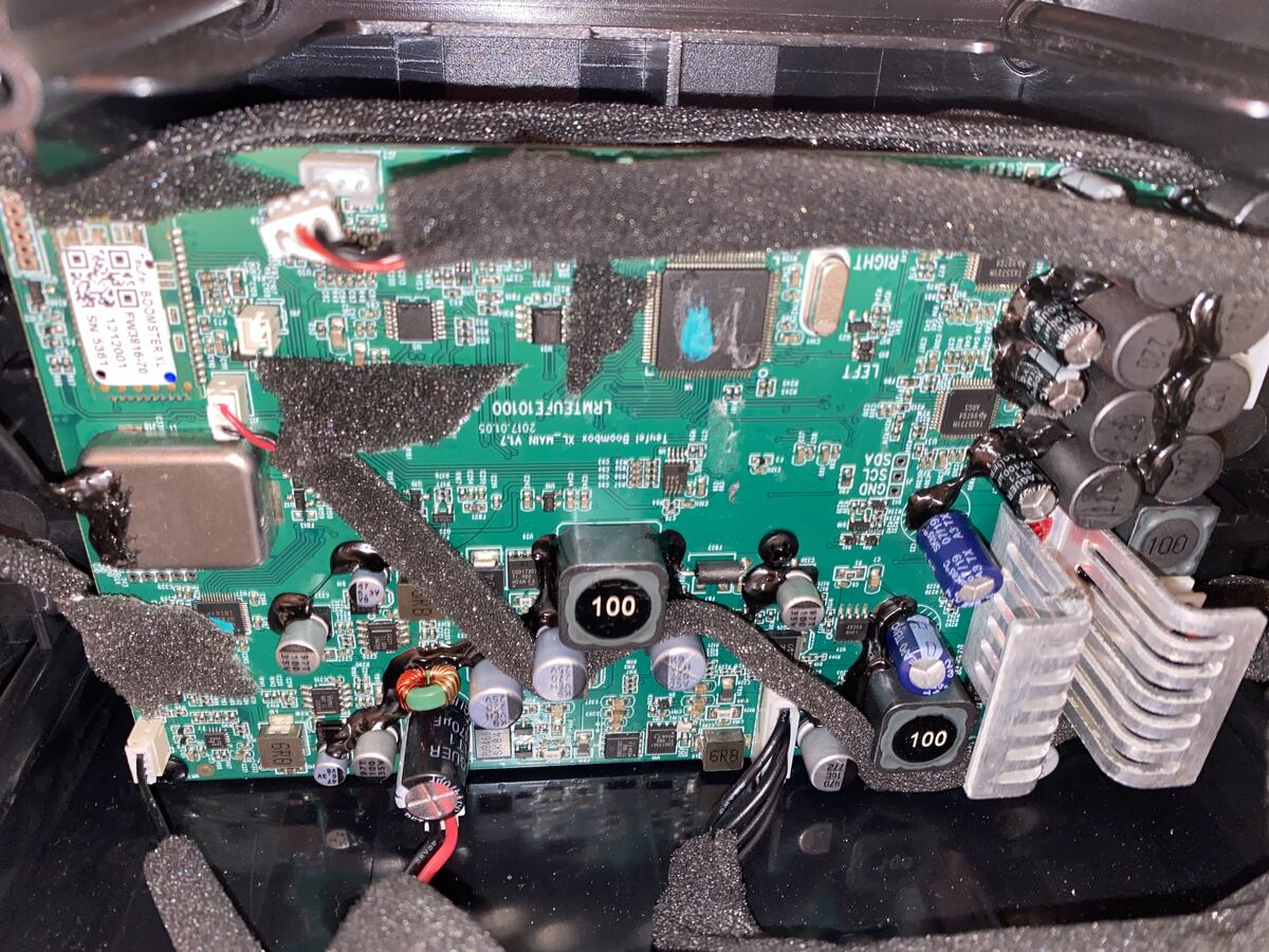

von Ralf R. (wiaz)
Scheinbar ist  das Netzteil nicht das einzige was defekt ist. Jetzt läd
der Akku zwar wieder und die Beleuchtung funktioniert, aber die Box
lässt sich nicht mehr starten. Habe mehrmals alle Stecker kontrolliert
aber nicht zu machen. Aber dort auf der Steuerungsplatine zu suchen ist

Moin,
ich habe auch einen Boomster XL auf dem Tisch liegen. Bei dem ist es
allerdings nicht das Netzteil, welches defekt ist, vermute ich
zumindest, da die Box zumindest zeitweise funktioniert. Es wirkt als
würde die Box in den Radio Empfangsmodus wechseln und keinen Sender
finden. Es rauscht also wie verrückt. Die Box reagiert dann nur noch auf
den Ausschalter, oder halt auf das komplett vom Strom nehmen. Meine
Vermutung ist, dass sich ein Bauteil verabschiedet hat, der dem Ding
sagt schalte mal auf Radio und da das Signal gehalten wird reagiert er
auf keine anderen Tasten mehr. Manchmal hat man das Glück, dass die BT
Funktion auch ihren Dienst tut, aber wehe man berührt irgendwas, dann
schaltet er wieder um.
Bin kein Elektroniker, komme aus der Energietechnik. Elektrotechnische
Kenntnisse sind vorhanden.
Über jegliche Tips zur Fehlersuche freue ich mich.
von Klaus R. (klaus2)
...schau dir mal den thread zur CB11 an tasten verschmutzt, deren anloge
auswertung etc. kurzum: tasten säubern und deren signalpfade oder sogar
taste tauschen.
Klaus.

Ich wollte nur ein kurzes Danke sagen mir ist nach 7 Jahren Betrieb auch
mein Boomster XL weggeknickt ... akku leer - nix mit laden und
einschalten ging nicht habe einfach den SE431 mit einem TL431C ersetzt
und gaaanz vorsichtig das Ding zusammengebaut und schon Bein ersten
einschalten totaler Erfolg... Batterie lädt - lässt sich einschalten
Beleuchtung, Einstellungen und der gewohnte geniale Klang- alles
funktioniert 😊🤗👍🏻 danke für eure Nachforschungen und dass ihr diese hier
geteilt habt 🤗 liebe Grüße aus Argentinien.
