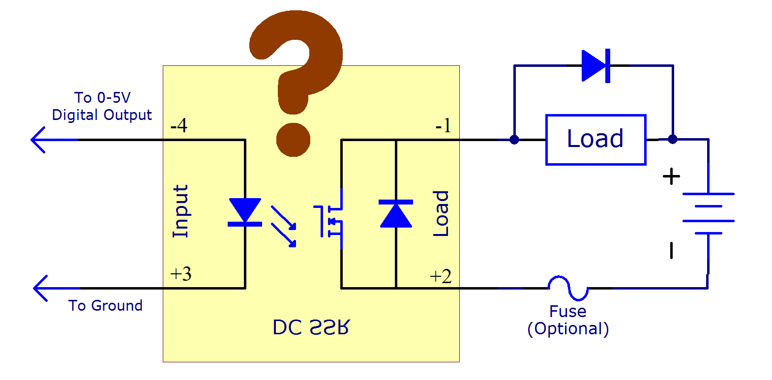

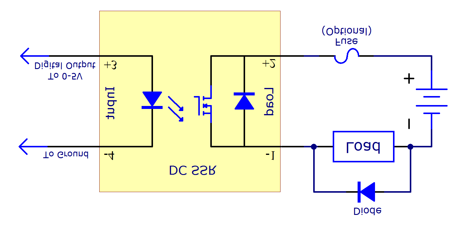

Spricht etwas dagegen, mit einem DC-DC SSR die positive Leitung zu schalten? Bei allem, was im Netz zufinden ist, ist immer der GND ( - ) geschaltet.
H. H. schrieb: > https://cdn.phidgets.com/docs/images/b/bd/DC_SSR_Load.png Ok. Vielen Dank und einen guten Rutsch ins 2024.
Manfred P. schrieb: > H. H. schrieb: >> https://cdn.phidgets.com/docs/images/b/bd/DC_SSR_Load.png > > ??? Was verstehst du daran nicht?
H. H. schrieb: >> H. H. schrieb: >>> https://cdn.phidgets.com/docs/images/b/bd/DC_SSR_Load.png >> ??? > Was verstehst du daran nicht? Alles gut, die dusselige Darsrellung mit Plus unten hat mnich verwirrt.

Der DC SSR wird übrigens die Schrittmotor-Treiber abschalten bei einem Notstopp. Wird zugleich auch an die Estlcam übermittelt.
