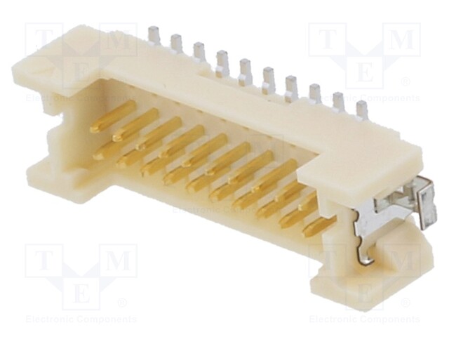

Die Variante Beinchen kurzschließen und mit Lötkolben entlöten bietet sich da an wo Heißluft nicht geht, z.B. bei Plastik. Ich hab mir zum entlöten bei diesem Sockel mal Draht ringsherum gelötet, da ich den wiederverwenden wollte. Mit Heißluft musst Du einfach selbst ein Gefühl dafür entwickeln, vielleicht mal üben?

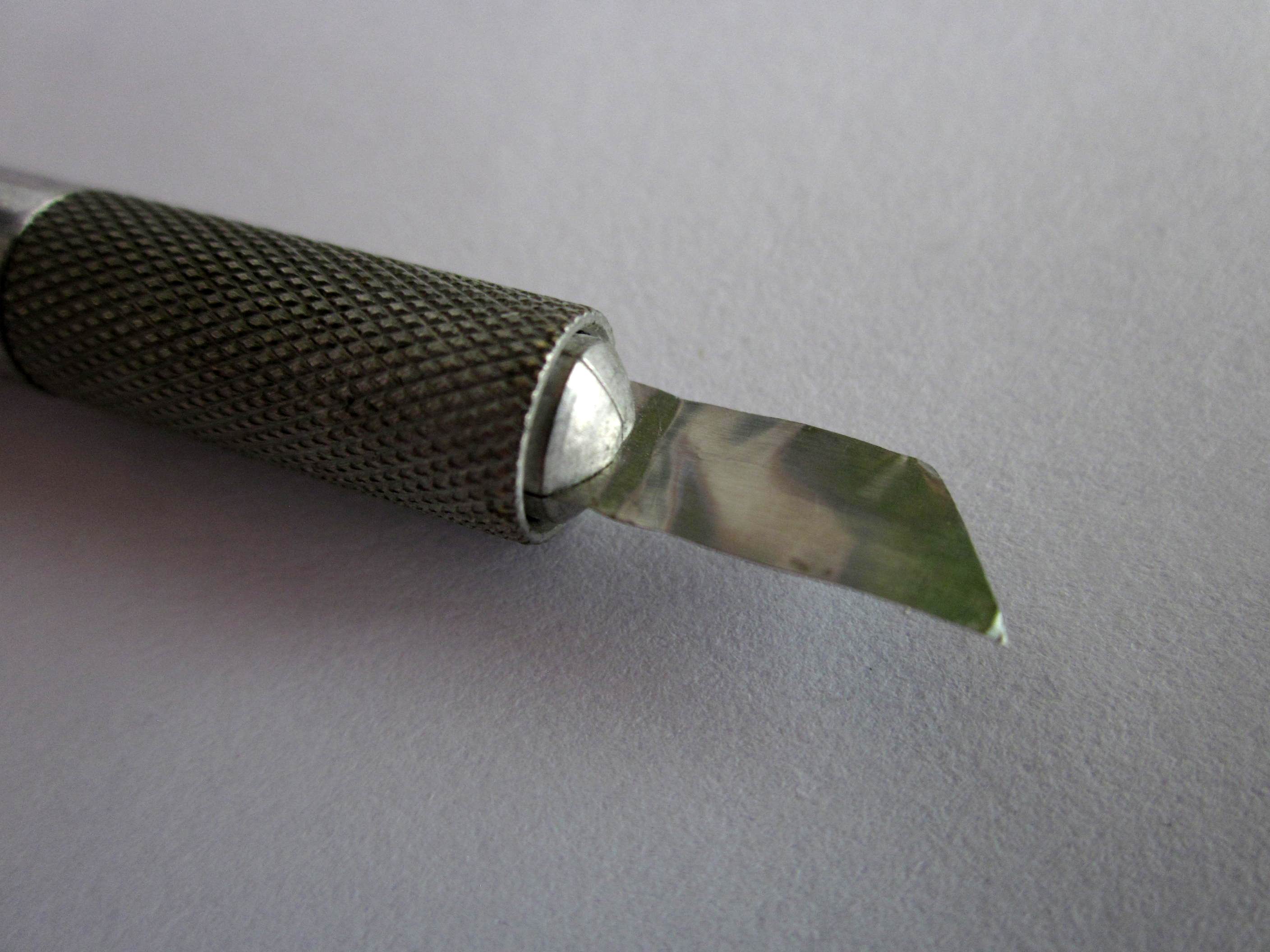

Was auch ganz gut funktioniert: Unter das IC eine Edelstahlfolie hineinschieben und die nach Erhitzen der Beinchen nach außen verschieben, und dies nacheinander bei allen Beinchen. Dazu braucht man natürlich ein passendes Werkzeug: z.B. ein Schnitzmesser, wo statt der Klinge eine dünne Edelstahlfolie eingespannt ist (siehe Bild). Folie 0,1mm z.B. hier: https://www.ebay.de/itm/125346249313
