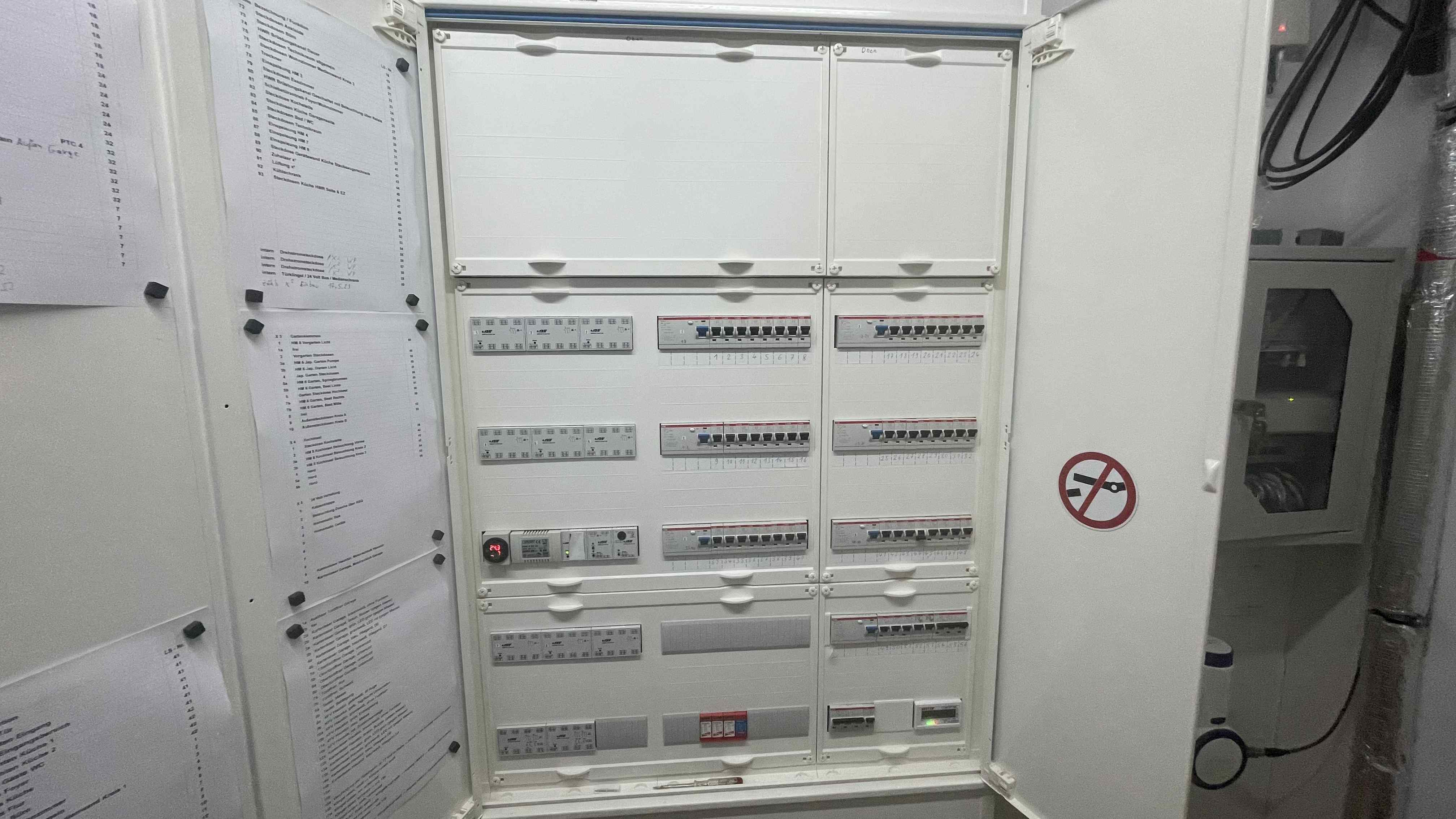

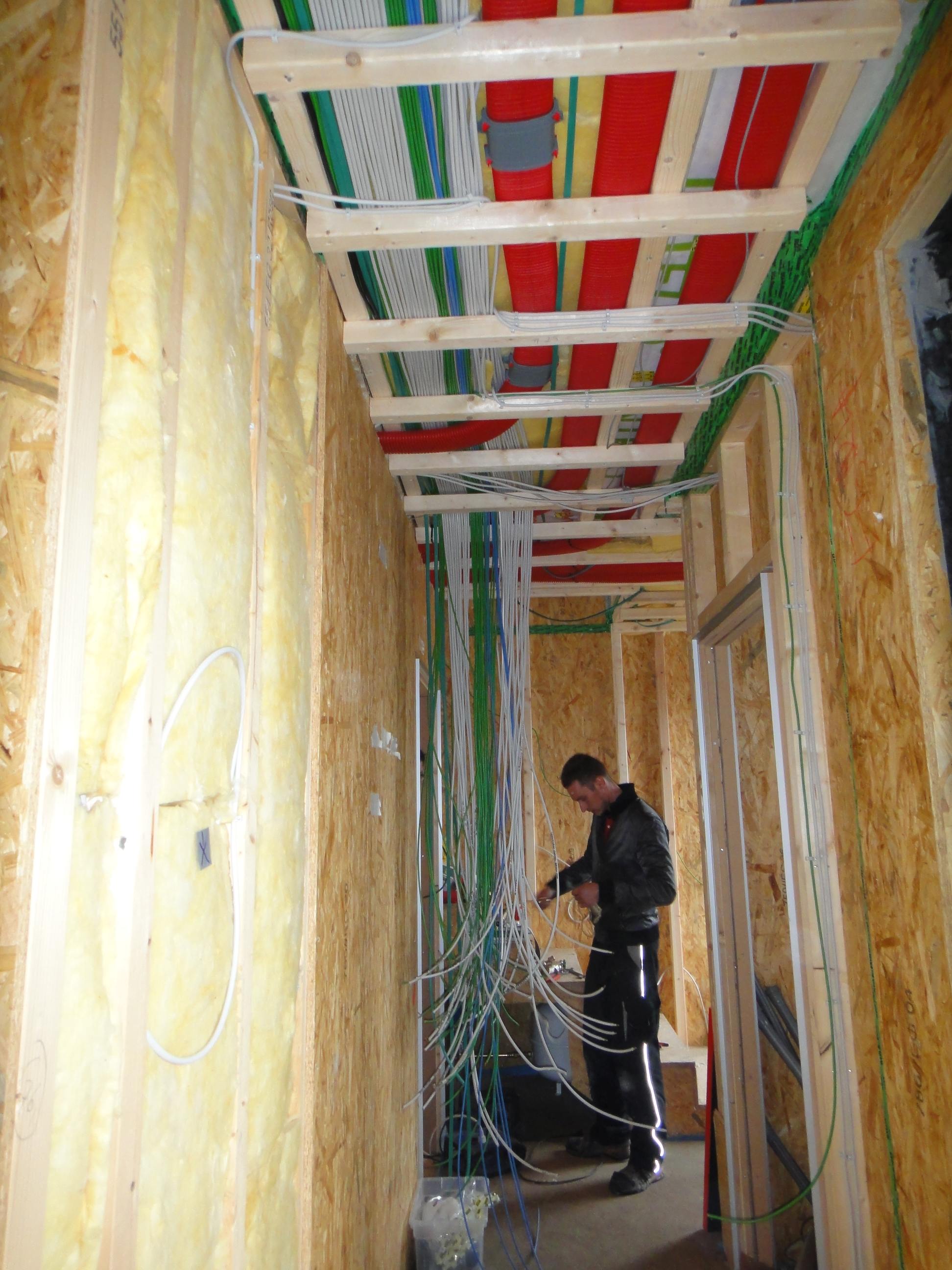

von Thomas R. (thomasr)
2013 stand diese Entscheidung für einen Neubau an. LEIDER habe ich mich
gegen KNX und für HomeMatic Wired entschieden. Grund war der (damals)
horrende Preisunterschied. Heute ist dieser erheblich geringer und ich
würde das liebend gern bezahlen (weil ELV dieses System hat auslaufen
lassen, der Nachfolger ist nur bedingt kompatibel)
Bei uns funktioniert kein Funk (bitte jetzt keine Diskussion darüber)
daher mußte es ein drahtbasiertes System sein. Möglichst offen gestaltet
so daß man zur Not nochmals umsteigen kann.
Also ist von jeder möglichen Schalterposition (und Decke/Präsenzmelder)
im Haus jeweils eine/zwei KNX Busleitung zur UV gezogen (48 Leitungen
für 96 Eingänge der HM) In den KNX Leitungen sind rot/schwarz als 24Volt
Versorgung und gelb/weiß für jeweils einen stinknormalen UP Taster (die
HomeMatic hat standardmäßig Tastereingänge). Falls man mehr Taster
benötigt als die eine/zwei KNX hergeben, wird an dieser Stelle ein
HomeMatic Busankoppler gesetzt und in der UV die Leitung vom
Tastereingang auf den Bus umgeklemmt. So kann man auch Besonderheiten
wie eine Rückmeldung zur Tasterposition verwirklichen (Gäste WC belegt:
rote Kontrollleuchte im Taster an). Und die Taster sind trotzdem keine
speziellen Bustaster sondern "stinknormale" Taster aus jedem beliebigen
Installationsprogramm.
ALLE Brennstellen einzeln in 3 oder 5x1,5mm² zu den Aktoren in der UV.
Die einzelnen Räume haben Steckdosen als Ringleitung in den hohlen
Wänden (Holzrahmenbau), wegen bodentiefen Fenstern auch mehrere; man
kann durch bloßes - Bohren, Angeln, Dose setzen, Anschließen - jederzeit
und überall eine (ungeschaltete) Steckdose nachrüsten ohne die
luftdichte Ebene zu verletzen. Es gibt KEINE Klemmstellen/Verteilerdosen
außerhalb der UV, nirgends. Die "festen" Steckdosen(kombinationen) sind
einzeln zur UV geführt (daher allein im EG 60LSS, im OG und Garage
jeweils weitere UV's)
Die UV im EG hat oben zwei Reihen ausschließlich für die Etagenklemmen
und "spezielle" Einbauten (z.B. ergab sich die Notwendigkeit bestimmte
LED Brennstellen über Einschaltstrombegrenzer anzuschlie0en; da sind
auch die LED Trafos angebracht usw.)
Bisher bin ich mit dem Prinzip sehr zufrieden und vermisse nichts. Eine
Umrüstung auf KNX/Loxone etc. wäre wegen der Sternarchitektur jederzeit
möglich.
