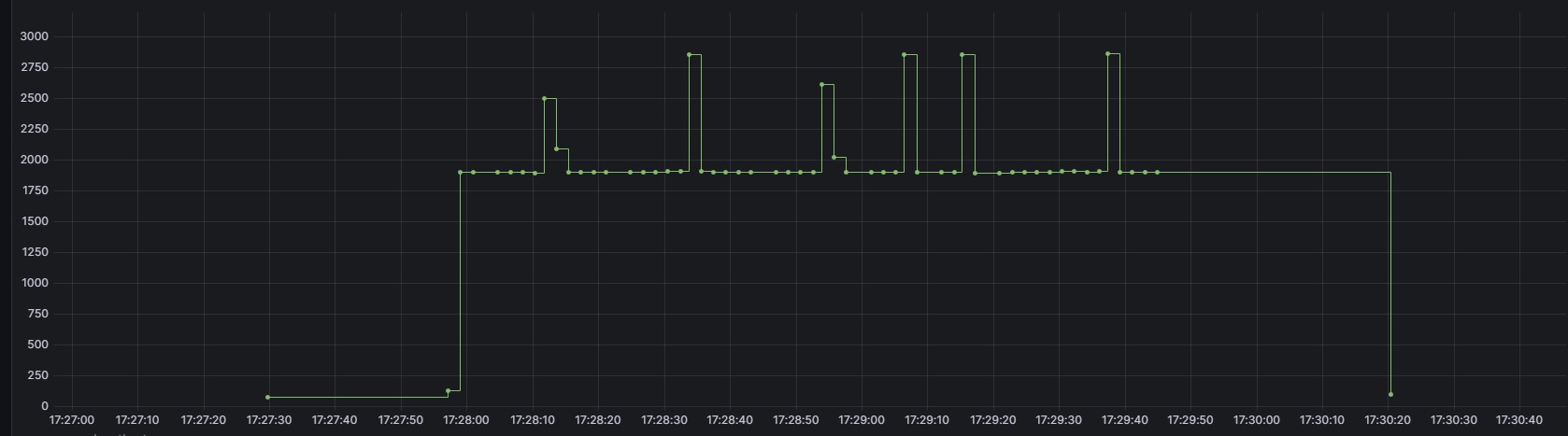

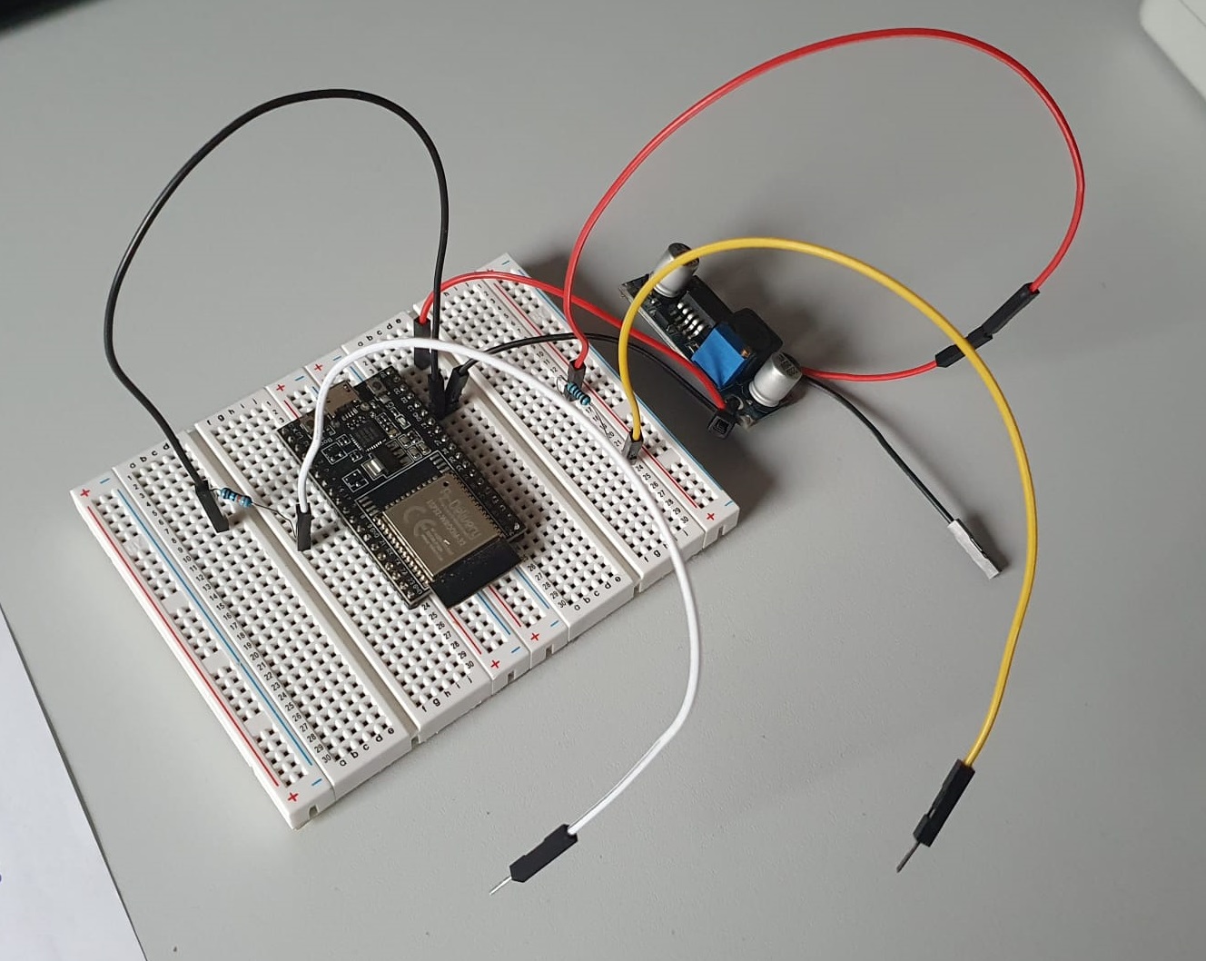

Hallo zusammen und Prosit Neujahr, ich melde mich bei euch mit einem Thema, das mich schon länger beschäftigt und ich noch keine Erklärung oder Lösung gefunden habe. Ich lese das S0-Signal von einen Eltako Drehstromzähler (Datenblatt angehängt; 1000 Impulse/kWh) mit einem Wemos D1 mini aus. Dessen Spannung (3,3V bzw. Messung mit 10k Pullup und Ground) entspricht zwar nicht den Spezifikationen im Datenblatt (min. 5V), es funktioniert aber trotzdem zuverlässig. Habe die Messung auch mit 5V und mit 12V gegengeprüft. Oszilloskop habe ich leider keines zur Verfügung. Ebenfalls habe ich es mit einem ESP32 getestet, da ich schon dachte, dass die Zeitmessung zwischen den Impulsen beim ESP8266 zu ungenau ist. Das Problem ist jedenfalls, dass die Impulse, wenn die Wärmepumpe läuft sehr ungenau sind und stark schwanken (um fast 1000 Watt, also ca. 35% vom korrekten Wert!!!). Beim Test vom Zusatzheizstab ist die Grundleistung recht konstant und korrekt (siehe Anhang), es gibt zwar einige kurze Spitzen (keine Ahnung was da im Test alles abläuft), aber der Wert findet immer wieder auf die korrekte Leistung vom Heizstab zurück. Die Leistung wird mittels dem ESP-Home Pulse-Meter anhand der Zeitdifferenz der Impulse berechnet. Die Impulse kommen im Wärmepumpenbetrieb theoretisch etwa alle 1,25 Sekunden (aber eben mit deutlicher +/- Abweichung). Ich habe das Signal auch testweise an den Pin D4 angehängt, um die Signale mittels der internen LED sichtbar zu machen. Auch rein optisch scheint es tatsächlich so, also ob die Impulse nicht regelmäßig kommen - also manchmal gefühlt etwas schneller und manchmal langsamer. Der Mittelwert des stark schwankenden, errechneten Leistungswerts (über zB 10 Werte) scheint recht plausibel und stimmt mit der Wirkleistung an meinem Smartmeter gut überein. Der Stromzähler hat am Display auch eine Anzeige für die aktuelle Leistung - interessant ist auch wiederum, dass diese recht konstant ist. Am Display wird auch ein "Blink-Signal" für die verbrauchte Energie ausgegeben, allerdings nur 100 Impulse/kWh, vielleicht ist die Anzeigeauflösung einfach nur geringer. Da dies ein Wirkenergie-Zähler ist: Kann es hier vielleicht Probleme mit der Abtastrate des Zählers in Verbindung mit der Phasenverschiebung des Kompressor-Motors geben oder gibt es eine andere Erklärung dafür? Bitte um euren Input.
Christian schrieb: > Das Problem ist jedenfalls Zeig doch mal in einem Schaltplan, wie du diese S0 Schnitte am deinen uC angeschlossen hast.

da gibts nicht viel Schaltplan: S0- --> GND S0+ --> D4 (mit internen Pullup) Meiner Meinung nach scheint die Auswertung ja zu funktionieren, sonst würde beim Test vom Heizstab ja auch wirres Zeug rauskommen.. Außerdem befindet sich der Zähler im Verteilerkasten mit vielen anderen Stromkreisen, falls da ein Störsignal eingestreut werden würde, kann käme es doch sicher mehreren Fehlersignalen - auch in der Phase wo die Wärmepumpe nicht läuft, da ist aber ebenfall alles sauber.
Christian schrieb: > da gibts nicht viel Schaltplan: > > S0- --> GND > S0+ --> D4 (mit internen Pullup) So ziemlich das Maximum an Murks.
H. H. schrieb: > So ziemlich das Maximum an Murks. Wieso funktioniert es dann (teilweise)? Bitte um Korrektur, ohne den Rahmen zu sprengen
Christian schrieb: > Wieso funktioniert es dann (teilweise)? Sieh dir die lausigen Signale an. Dann wunderst du dich eher, dass es teilweise funktioniert. Christian schrieb: > Oszilloskop habe ich leider keines zur Verfügung. Ändere das. Wenn du Elektronik entwickeln willst, brauchst du das Werkzeug eines Elektronikentwicklers. > Meiner Meinung nach scheint die Auswertung ja zu funktionieren Besser wäre es in der Tat, das Gebastel würde überhaupt nicht funktionieren. Denn genau das tut es (wenn man sich mal ehrlich ins Auge schaut) eigentlich auch. Beschaff dir ein Oszilloskop und miss die Signalqualität und Signalform. Und dann bilde dir eine neue Meinung. > Ebenfalls habe ich es mit einem ESP32 getestet, da ich schon dachte, > dass die Zeitmessung zwischen den Impulsen beim ESP8266 zu ungenau ist. Du hast nicht den Teil deiner Schaltung ausgetauscht, der Probleme macht. > da gibts nicht viel Schaltplan: > S0- --> GND > S0+ --> D4 (mit internen Pullup) Das ist kein Schaltplan. Und lustigerweise siehst du dann mit dem Schaltplan, den du irgendwann sowieso zeichnen musst, was für einen Käse du da verschaltet hast. Zeichne mal die internen Bauteile der oben verlinkten SO-Schnitte mit deinem wie oben beschrieben verschalteten µC zusammen auf ein Blatt Papier und sinniere einige Minuten darüber nach. Ein Tipp zur Erhöhung der Störfestigkeit: nimm wenigstens einen wirksamen Pullup mit 1k Ohm, damit da auch ein Strom durch die Stromschnittstelle fließt. Diese internen Pullups mit 30-50k sind viel zu hochohmig für eine Verbindung zu externen Sensoren/Tastern/Gebern... EDIT: kann natürlich sein, dass es dann mit dem richtigen 1k Pullup gar nicht mehr funktioniert. Aber das liegt dann eben an der ungeeigneten Verschaltung des Gebers.

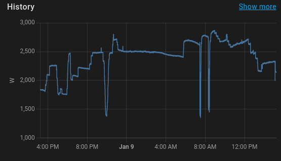

Ich würde mich eigentlich als Laie bezeichnen, der einfach nur seinen Stromzähler auslesen will und nicht als Elektronik-Entwickler im großen Stil. Ich bin weiterhin der Meinung, dass die Auswertung funktioniert. Beim Test mit dem Heizstab liefert der µController absolut plausible Werte. Denkt nicht sonst noch jemand, dass der Zähler einfach Murks sein könnte?
Christian schrieb: > Ich würde mich eigentlich als Laie bezeichnen, der einfach nur seinen > Stromzähler auslesen will und nicht als Elektronik-Entwickler im großen > Stil. Würdest Du auch Deine Reifen ohne Wagenheber wechseln, weil Du nur ein Laie bist, der seine Reifen wechseln will? Christian schrieb: > Denkt nicht sonst noch jemand, dass der Zähler einfach Murks sein > könnte? Was ist wahrscheinlicher, ein vermurkster Stromzähler eines namhaften Herstellers oder Störungen, weil man mit 3.3V und einem hochohmigen Eingang in einem Schrank herumwurstelt, der eine Wärmepumpe mit ein paar kW Leistung versorgt? Auch wenn YouTube-Videos Dir anderes vermitteln wollen, ohne Grundlagenwissen und passendes Werkzeug (insbesondere Messtechnik) wird das nichts.
Christian schrieb: > Ich bin weiterhin der Meinung, dass die Auswertung funktioniert. Das Auto funktioniert einwandfrei, schließlich ist der Aschenbecher benutzbar! Und denk dran: der Zählerhersteller hält sich an den Standard, du dagegen scherst dich einen Dreck darum. Wer macht also den Fehler?
Christian schrieb: > Habe die Messung auch mit 5V und mit 12V > gegengeprüft. Im Eingangspost habe ich geschrieben, dass ich es auch mit 12V durch den S0 probiert habe, diese habe ich anschließend mit einem Spannungsteiler auf einen Eingangspin gelegt (in diesem Fall natürlich mit Pulldown). Es hat genauso funktioniert.. bzw. genauso schlecht funktioniert. Lothar M. schrieb: > Ein Tipp zur Erhöhung der Störfestigkeit: nimm wenigstens einen > wirksamen Pullup mit 1k Ohm, damit da auch ein Strom durch die > Stromschnittstelle fließt. soeben probiert, keine Verbesserung Hat dann vielleicht irgendjemand mal eine Erklärung warum der Heizstabtest so gute Werte geliefert hat? Der Motor der Wärmepumpe ist ja die einzige Störquelle im Schaltschrank, in dem sich die ganze Hausverteilung befindet. Ich stelle den Hersteller natürlich nicht in Frage, aber kann es vielleicht sein, dass das S0-Schnittstelle nicht für die Leistungsberechnung vorgesehen ist bzw. die zeitliche Auflösung der Signale nicht genau genug ist, sondern die Schnittstelle nur für die Auslesung der Zählerstand-Vermehrung vorgesehen ist? Christian schrieb: > Bitte um einen Korrekturschaltplan, ohne den Rahmen zu sprengen Bitte um Vorschläge zu einer funktionierenden, einfachen Lösung. Um bei eurem Vergleich zu bleiben, hier meine Retourkutsche: Ihr braucht auch unbedingt eine Hebebühne zum Reifenwechseln, alles andere ist Murks ;-)

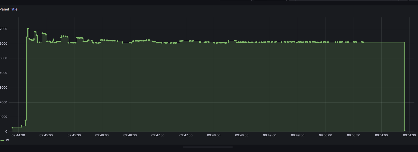

Christian schrieb: > Hat dann vielleicht irgendjemand mal eine Erklärung warum der > Heizstabtest so gute Werte geliefert hat? Ein Heizstab ist ein einfacher Widerstand, der produziert keine Störungen. Christian schrieb: > kann es vielleicht sein, dass das S0-Schnittstelle nicht für die > Leistungsberechnung vorgesehen ist Die ist eigentlich für die Auswertung des Verbrauchs gedacht. Wie präzise Du die Zeit zwischen den Impulsen misst, wissen wir auch nicht. Christian schrieb: > Bitte um Vorschläge zu einer funktionierenden, einfachen Lösung. Shelly 3EM. Christian schrieb: > Um bei eurem Vergleich zu bleiben, hier meine Retourkutsche: Ihr braucht > auch unbedingt eine Hebebühne zum Reifenwechseln, alles andere ist Murks > ;-) Niemand sagt, dass Du ein Oszilloskop für etliche kEUR brauchst, hierfür reicht auch ein günstiges. Aber ohne Oszi ist es ein reiner Blindflug.
An S0+ legst du eine Spannung an mit Strombegrenzung, also Widerstand in Reihe. 12 V und 1k Ohm können passen. S0- muss den Stromkreis schließen. Aber die Pulse sind dann Strompulse. Also hänge zwischen S0- und Masse einfach einen Optokoppler. Dafür ist das gedacht. Du kannst auch über einem Widerstand den Strom messen.
Gustl B. schrieb: > An S0+ legst du eine Spannung an mit Strombegrenzung, also Widerstand in > Reihe. 12 V und 1k Ohm können passen. > S0- muss den Stromkreis schließen. > Aber die Pulse sind dann Strompulse. > Also hänge zwischen S0- und Masse einfach einen Optokoppler. Dafür ist > das gedacht. Du kannst auch über einem Widerstand den Strom messen. Vielen Dank für deinen produktiven Beitrag! Habe es soeben getestet mit 12V, 1 kOhm Strombegrenzung (ca. 9mA) und 330 Ohm Mess-Shunt (~3V Spannungsabfall). Leider das selbe Phänomen. Jetzt hab ich die Spezifikationen von S0 wohl eingehalten oder? Hmmm schrieb: > Die ist eigentlich für die Auswertung des Verbrauchs gedacht. Wie > präzise Du die Zeit zwischen den Impulsen misst, wissen wir auch nicht. Das ist auch meine Vermutung... H. H. schrieb: > Und denk dran: der Zählerhersteller hält sich an den Standard, du > dagegen scherst dich einen Dreck darum. Wer macht also den Fehler? Ich bleibe bei meiner Meinung...

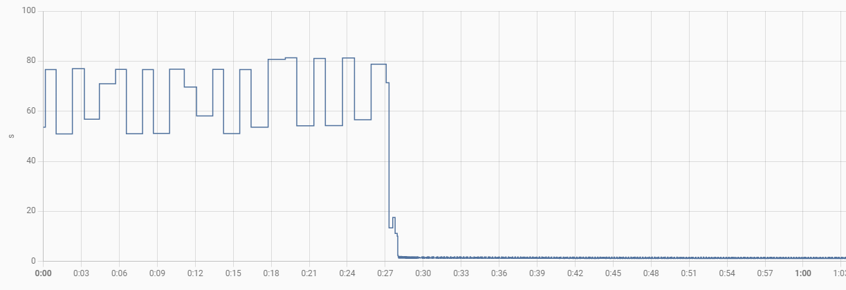

Probier mal die Länge des S0 High Signals für jeden Impuls mit zu schreiben. Wenn der konstant ist, ist es unwahrscheinlich dass es eine Störung von aussen ist. Bei 3kW sollten die Impulse ca jede Sekunde+-30% kommen. - das sollte zu schaffen sein. Poste aber trotzdem deinen Code, kann sein, dass du da grob Mist baust. Sg
Lothar M. schrieb: > Christian schrieb: >> Wieso funktioniert es dann (teilweise)? > Sieh dir die lausigen Signale an. Dann wunderst du dich eher, dass es > teilweise funktioniert. Signalgüte! Aber ich frag mich wie man die "peaks" überhaupt einlesen kann. Für 1 kWh werden 1000 Peaks/h generiert. macht 3,6 sec für einen Signalwechsel. Hat die WP 4kWh ---> dann hat man ca. 0,9 sec. für einen Signalwechsel. Um den Signalwechsel sicher einlesen zu können müßte 4-fach "schneller" eingelesen werden. Also müßte 900ms/4= 225ms zyklisch eingelesen werden. Christian schrieb: > Der Stromzähler hat am Display auch eine Anzeige für die aktuelle > Leistung - interessant ist auch wiederum, dass diese recht konstant ist. Stromzähler und dann haste auch noch Leistung? Die Grundlagen der Elektrotechnik sind dir schon bekannt, oder? IxU = P, kennste die Gleichung? Nur wenn U=const ist, kannste auch I~P folgern!

Hmmm schrieb: > Findest Du? Ich sehe da auch Ausfransungen von ~1kW, sie sind bloss > seltener. Beim Heizstab kann man sich aber sicher sein, dass das nicht > am tatsächlich schwankenden Verbrauch liegt. Ja, finde ich schon.. das kann kein Zufalls sein, dass so viele Messpunkte genau die ~1900W treffen.. hier nochmal eine detaillierte Grafik: jeder Punkt ist ein gesendeter Impuls (bzw. jede Werteänderung, die das ESPhome Pulsemeter registriert), die meisten sind sehr wiederholgenau. Bei den Ausreißern schaltet die Wärmepumpe wohl einen 2. Heizstab dazu - warum auch immer Die Lücken (mit den Pfeilen markiert) kommen daher, dass sich der errechnete Leistungswert nicht geändert hat und daher kein Eintrag in die Datenbank gemacht wird.
Sebastian W. schrieb: > Denn auch ein in ein Zeitraster gepresstes S0-Signal wäre wohl immer > noch according to specification ... ja, das fürchte ich auch.. Sebastian W. schrieb: > Um wieviele Millisekunden weichen denn die Impulse vom erwarteten > Zeitpunkt ab? Im Bild sind sind die Impulsabstände, die der ESP gemessen hat, in dem ich das Signal invertiert habe (also die Zeit zwischen den Impulsen als "an") und mit der DutyTime im ESPHome ausgegeben. Man müsste hier zwar noch die Impulslänge draufrechen, dass es genau passt, aber als grober Anhaltspunkt reicht es erstmal.. https://esphome.io/components/sensor/duty_time.html?highlight=duty Der Impulsabstand reicht von 1,2 bis knapp 1,8 Sekunden - realistisch wäre wohl etwa 1,3s im Schnitt Interessant ist auch, dass der Impulsabstand auch im Leerlauf stark schwankt (50-80 Sekunden), wobei das in der Leistungsberechnung nur einen Unterschied von einigen 10 Watt bedeutet, das kann ich verkraften.. vielleicht pulst hier aber auch die Pumpenleistung der Heizkreispumpe.
Christian schrieb: > das kann kein Zufalls sein, dass so viele Messpunkte genau die ~1900W > treffen.. Ja, das wird wohl der Wert sein, der immer angezeigt werden muss. > Bei den Ausreißern Genau um die musst du dich kümmern. Denn um 17:33 gibts fast nur noch Ausreißer und keine "Wiederholgenauigkeit". > schaltet die Wärmepumpe wohl einen 2. Heizstab dazu Wieso einen "zweiten" Heizstab? Sind die 1900W ausschließlich vom "ersten" Heizstab? Läuft da keine Pumpe? Christian schrieb: > die der ESP gemessen hat Ich würde das Signal weiterhin mal mit einem sicher funktionierenden Messgerät kontrollieren. Und wenn ich dann feststelle, dass auch dmait irgendwas zappelt, dann kann ich die Vermutungen mal zur Gewissheit machen.

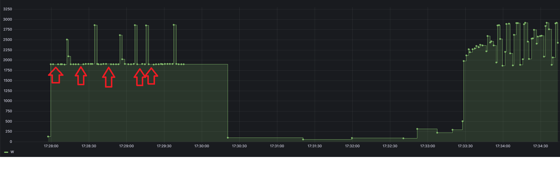

Lothar M. schrieb: > Genau um die musst du dich kümmern. Denn um 17:33 gibts fast nur noch > Ausreißer und keine "Wiederholgenauigkeit". genau, da läuft die WP wieder Lothar M. schrieb: > Wieso einen "zweiten" Heizstab? Sind die 1900W ausschließlich vom > "ersten" Heizstab? Läuft da keine Pumpe? genau - das war zum Test das Heizstabtestprogramm Lothar M. schrieb: > Ich würde das Signal weiterhin mal mit einem sicher funktionierenden > Messgerät kontrollieren. Und wenn ich dann feststelle, dass auch dmait > irgendwas zappelt, dann kann ich die Vermutungen mal zur Gewissheit > machen. Oszi ist bestellt.. der Vollständigkeit halber noch die Impulslänge des S0-Signals im Anhang Mario P. schrieb: > auf den > Gedanken gebracht, daß garnicht die S0-Schnittstelle ein Problem hat > sondern das Problem die Wärmepumpe selbst ist und diese mit 2 > überlagerten Schwingungen aufwartet Interessant ist die errechnete Leistung des automatischen Abtauvorgangs (Vaillant Flexotherm - mittels Heizstab): am Anfang schwankt die Leistung auch noch recht stark, später ist sie recht konstant. Nun ist es so, dass am Anfang der drehzahlgeregelte Lüfter noch langsam mitläuft (weil sie versucht mit einer Lufttemperatur >4°C mitzuhelfen) und gegen Ende nur mehr der Heizstab aktiv ist - es scheint also dass der drehzahlgeregelte Lüfter eine Rolle spielt, was eigentlich auch zu den Erwartungen passen würde
Mario P. schrieb: > Möglich ist auch, daß die Schwingung 2 durch die Software und deren > Durchlaufzeiten bei einem ungünstigen Verhältnis zu der Pulsfolge auf > der S0-Schnittstelle entstehen kann. Da die Software bisher ein > Geheimnis des TO ist, läßt sich diese Frage leider nicht beantworten. ESPHome Pulsemeter: https://esphome.io/components/sensor/pulse_meter.html?highlight=pulse+meter - platform: pulse_meter name: "Leistung" id: leistung pin: number: D4 inverted: true unit_of_measurement: 'W' device_class: POWER accuracy_decimals: 0 internal_filter: 50ms internal_filter_mode: EDGE filters: - multiply: 60 timeout: 3min

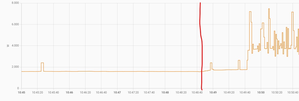

Christian schrieb: > Bei den Ausreißern schaltet die Wärmepumpe wohl einen 2. > Heizstab dazu - warum auch immer Sagmal, warum sollte die WP einen 2. Heizstab zuschalten? Eine WP kann nur auf den zweiten Wärmeerzeuger umschalten. D.h. die WP stellt den Betrieb ein und der zweite Wärmeerzeuger wird eingeschaltet. (Der Grund sollte allgemein bekannt sein!) Da wird nix zugeschaltet! Der Wechsel der Wärmeerzeugung von WP auf ZWE ist in den Steuerungen von Wärmepumpen (gefühlt seit 100 jahren) seit mind. 30 Jahre Standard. Was der ZWE (zweiter Wärme-Erzeuger) dann ist, ist der Anlagenkonfiguration überlassen. Von "Gibt`s nicht" über Gas/Öl Heizung zu Holz/Pellet Heizung oder andere ZWE sie BHK oder Solarthermie .....! H. H. schrieb: > Schöne Antennen. Naja, aber ich glaube nicht, dass die "Fehlmessung" durch die Steckbrücken verursacht werden. Da fehlt`s eher am Wissen was der SO Ausgang vom Zähler ist! Wenn der TO die Leistung der WP (ermittelt aus den Betriebsdaten ---> Datenblatt) zum gemessenen Wert vergleichen würde. Könnte man ja sehen wie gut die Leistung der WP erfaßt wird. Aber ich denk nicht dass der TO überhaupt weis wie die Leistung der WP aus den Betriebspunkten und den Datenblatt sich ermitteln läßt. Da kann man nur den lieben Mann im Himmel anflehen um "laß Hirn vom Himmel kommen lassen..."
Bearbeitet durch User
Cha-woma M. schrieb: > Sagmal, warum sollte die WP einen 2. Heizstab zuschalten? ich weiß tatsächlich nicht was die Wärmepumpe beim Heizstabtest-Programm macht, ich weiß nur, dass sie eine kaskadierte Heizpatrone hat um verschiedene Leistungsstufen anfahren zu können, also zB 1kW, 2kW und 3kW Ich habe zwar auf 2kW begrenzt, aber ich weiß nicht ob diese Begrenzung im Testprogramm greift.. Cha-woma M. schrieb: > Wenn der TO die Leistung der WP (ermittelt aus den Betriebsdaten ---> > Datenblatt) zum gemessenen Wert vergleichen würde. Könnte man ja sehen > wie gut die Leistung der WP erfaßt wird. Der Durchschittswert der gemessenen (errechneten) Leistung stimmt ganz gut mit dem Datenblatt überein, auch mit der Messung meines Smartmeters. Was mich stört sind die starken Schwankungen..

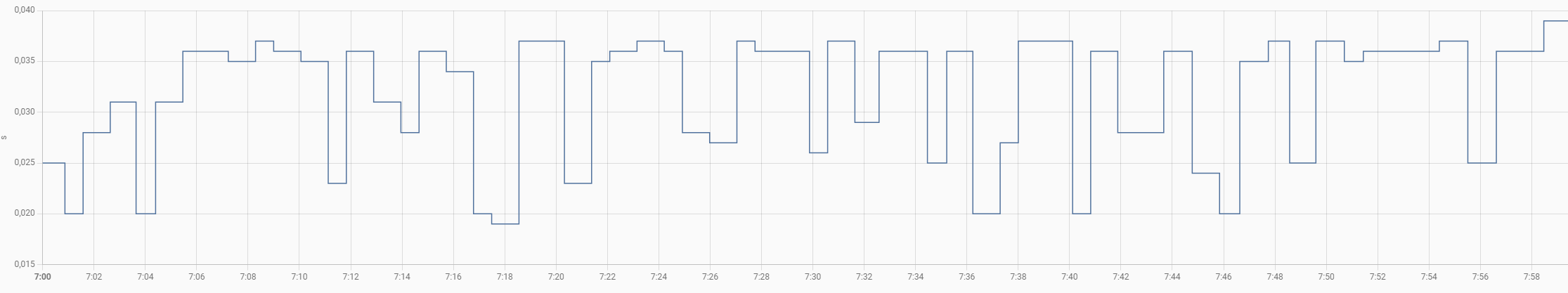

Christian schrieb: > der Vollständigkeit halber noch die Impulslänge des S0-Signals im Anhang Das ist seltsam. Das Datenblatt des S0-Geräts sagt eindeutig "Impulslänge 30ms". Deine Grafik zeigt aber einige viel kürzere Impulse. Hast du nicht wenigstens einen Logikanalysator zur Hand? Einer für 10€ würde ja reichen ... LG, Sebastian
Sebastian W. schrieb: > Christian schrieb: >> der Vollständigkeit halber noch die Impulslänge des S0-Signals im Anhang > > Das ist seltsam. Das Datenblatt des S0-Geräts sagt eindeutig > "Impulslänge 30ms". Deine Grafik zeigt aber einige viel kürzere Impulse. > > Hast du nicht wenigstens einen Logikanalysator zur Hand? Einer für 10€ > würde ja reichen ... > > LG, Sebastian Ich habe jetzt mal tatsächlich ein Oszilliskop bestellt.. mal sehen was das ausgibt H. H. schrieb: > Christian schrieb: >> Ich habe gehofft, dass das mal jemand sagt! > > Dann ist ja jetzt alles gut... Auf deine Beiträge kann ich gut verzichten. Warum folgst du denn diesem Thread überhaupt wenn von dir kein einziger konkreter, produktiver Verbesserungsvorschlag kommt? Das ist kein Nörgelforum - dachte ich zumindest

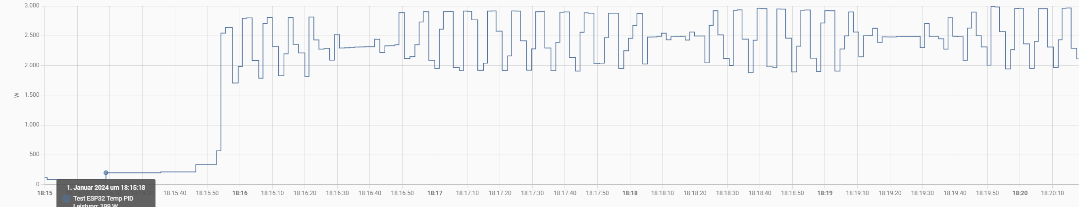

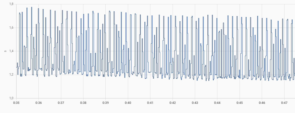

Christian schrieb: > hier nochmal eine detaillierte > Grafik: jeder Punkt ist ein gesendeter Impul die Grafik ist Mist. Die Punkte sollten bei gleicher Leistung aber regelmäßig kommen. Christian schrieb: > der Vollständigkeit halber noch die Impulslänge des S0-Signals im Anhang Das sieht auch nach Mist aus. Ich kann mich an keinen Zähler erinnern der mehr als geschätzt +-2% Abweichung hatte. Christian schrieb: > internal_filter: 50ms > internal_filter_mode: EDGE Mehrere Stunden Debuggen ersparen 5 min Doku: https://esphome.io/components/sensor/pulse_meter.html

Clemens S. schrieb: > Der Zähler liefert alle ~1sec einen Leistungswert (kodiert als > Zeitabstand) Genau diese Codierung ist ja bereits ein mögliches Problem. Wie du korrekt ausführst. Wie genau kann man damit überhaupt messen, vor allem bezüglich schneller Lastwechsel? 1 Sekunde Periode kann eine Ewigkeit sein. Das ist allein schon ein Grund vielleicht etwas besseres als S0 zu verwenden. > Da ich eher schlechte SW glaube Auch diese Frage dürfte ein Oszi gut klären können.

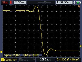

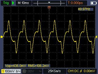

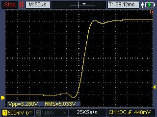

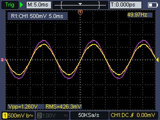

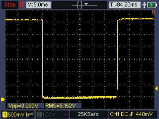

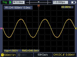

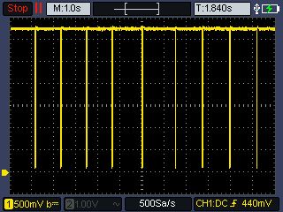

So, Oszi ist eingetroffen. Die Impulse sind recht sauber - zwar mit ganz leichten Überschwingern, die sollten aber deutlich außerhalb der Schaltschwelle des ESP liegen. Das Puls-Intervall ist jedoch wie erwartet sehr unregelmäßig. Flip B. schrieb: > Ob das stimmt, kannst du einfach herausfinden: Einfach die > Gesamtpulszahl über einen signifikanten Zeitraum aufrechen und mit dem > Zählerstand auf dem Zähler vergleichen. Sollte keine abweichung > feststellbar sein, stimmt alles mit der Impulsübertragung. Nachdem die Anzeige am Zähler (nur auf 10Wh) genau mit den vom ESP gezählten Impulsen (1Wh) gut übereinstimmt, schließe ich weiterhin aus, dass es an der Auslesung scheitert. Auch die Pulslänge ist sehr gleichmäßig bei 30ms, da hat die vom uController ausgelesene Zeit nicht genau gepasst..

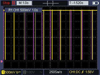

Nachdem ich also weiterhin bei der Theorie der ungenauen Messung oder Ausgabe des Zählers bleibe, habe ich mir mal die Ströme der einzelnen Phasen mit einer aktiven Strommesszange (eigentlich für ein Multimeter, geht aber am Oszi genauso) angesehen, ob hier nicht tatsächlich Ungleichmäßigkeiten vorliegen. Auch hier wie erwartet: der Strom ist sehr konstant, was mir aber aufgefallen ist, ist dass der Strom hinter dem Zähler auf der Phase 3 nicht ganz sinusförmig verläuft. An dieser Phase hängt neben den 3-phasigen Verbrauchern (Kompressor, ...) die Peripherie (Steuerung der Wärmepumpe und die Drehzahl geregelten Heizwasserpumpen). In Summe verzerrt das den Sinus schon etwas, das sollte sich aber im Heizstabbetrieb vermutlich genauso auswirken.. aber vielleicht gleicht das der gute cosPhi des Heizstabs dann besser aus.. Besonders deutlich wird das bei der Messung der Leitung die zur Peripherie geht.. siehe Anhang Was ich jetzt noch probieren werde, ist die Steuerung und die Pumpen vom Zähler zu lösen und schauen ob es dadurch besser wird. Wenn nicht, dann nehme ich das einfach so hin oder überlege mir ob ich auf einen anderen Zähler umsteige..
Impulse sehen plausibel aus und die Absände so homogen wie der Energiefluss durch den Zähler. Es kann nur an der Auswertung im ESP liegen.
Flip B. schrieb: > die Absände so homogen Nein, eben nicht!! Hier habe ich den Single Shot als Referenzkurve (violett) gespeichert und ein paar Impulse auf der Zeitachse verschoben, da sieht man wie ungleichmäßig die Impulse kommen!! https://www.mikrocontroller.net/attachment/620770/Impulse__Referenz_zeitversetz_.BMP Ich sage ja nicht, dass es massive Lücken oder Zeitabweichungen sind, aber da reichen die paar Zehntel-Sekunden schon aus um einen größeren Unterschied in der errechneten Leistung zu machen. zB: Impulsabstand 1,63s --> errechnete Leistung ~2200W Impulsabstand 1,2s --> errechnete Leistung ~ 3000W und genau in diesem Bereich schwanken die Werte.. und genau diese Zeitschwankung ist auch am Oszi sichtbar. Leider sind die Cursor-Messpunkte nicht im Screenshot enthalten.. Meine Vermutung war also: durch den nicht sauber sinusförmigen Stromverlauf auf L3 misst der Energiezähler abhängig von seiner Abtastrate (die ich nicht kenne) vielleicht mal an einem Punkt, wo Strom x Spannung niediger ist, und mal an einem Punkt wo Strom x Spannung hoch ist. Inzwischen habe ich die Steuerung und Pumpen aber an einen anderen Stromkreis gehängt, der nicht über den Zähler läuft und ich komme auf das selbe Phänomen. Vielleich reicht alleine schon die Phasenverschiebung des Kompressor-Motors aus um verschiedene Messergebnisse zu erhalten, aus dem vorher genannten Vermutung..

Christian schrieb: > zB: > Impulsabstand 1,63s --> errechnete Leistung ~2200W > Impulsabstand 1,2s --> errechnete Leistung ~ 3000W Okay, habe das nicht nachgerechnet, war nur mein Optischer eindruck, dass es nur ein paar prozent abweichung sind. Dann hilft dir nur mitteln einiger werten, denn den Gleichlauf deines Zählwerks mit dem im Zähler hast du schon bewiesen. Dann beim nächsten mal einen Zähler mit Modbus, damit bekommt man jede sekunde schöne werte, und auch die Werte von Spannung, Strom, Phasenwinkel jeder einzelnen phase.
Christian schrieb: > und genau in diesem Bereich schwanken die Werte.. und genau diese > Zeitschwankung ist auch am Oszi sichtbar. Also der Eltako-Zähler zeigt am Display eine recht konstante Momentanleistung, und über S0 werden gleichzeitig total flatternde Momentanleistungen vermeldet? Das ist aber nicht schön von Eltako! LG, Sebastian

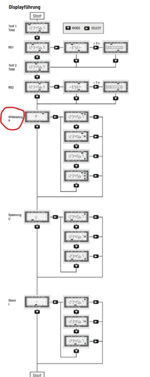

Möglicherweise ist die Anzeige auf dem Display stabiler, weil einerseits die Leistung (in kW) wird nur auf 2 Kommastellen (auf 10W genau) angezeigt wird - das alleine macht aber nicht den Unterschied, da es bei mir ja um mehrere 100W Schwankt - und andererseits wird für die Auswertung am Display vielleicht nur jeder 10. Impuls hergenommen. Es gibt dort nämlich auch einen Balken der kurz aufblinkt, jedoch blinkt dieser nur mit 100 Imp/kWh, anstatt wie beim S0 mit 1000 Wenn ich den gemessenen S0-Wert hernehme und über die 10 letzten Werte mittle, ist die Leistung auch deutlich stabiler..
Sebastian W. schrieb: > Das ist aber nicht schön von Eltako! Ich würde das andersrum sehen. Dem Eltako fällt auf das die Leistung stark unterschiedlich ist. In der Anzeige dann gemittelt damit die Kunden nicht nervös werden. Ein Oszillogramm über einen längeren Zeitraum (wenige Sekunden) würde das zeigen. > wird für die > Auswertung am Display vielleicht nur jeder 10. Impuls hergenommen. eher ein Mittelwert der letzten paar Tausend Messsungen. Sebastian W. schrieb: > Immerhin kann man bei vielen anderen Zählern sehr wohl aus dem Abstand > der S0-Impulse die Momentanleistung ablesen! Man kann einen durchschnittlichen Wert berechnen, das ist jedoch nicht zwingend die Momentanleistung.
