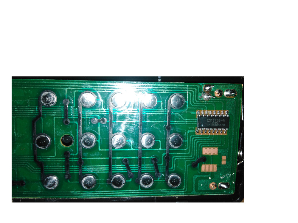

Frohes neues Jahr allerseits,
besteht eine Chance die gezeigte Fernbedienung ohne großen Aufwand zu
reparieren?
Das was aussieht wie Lötpunkte sind leider die Tasten (hörbares klicken
beim Drücken).
Habe einige yt-Videos durch zum Thema, nur was ich da beim Öffnen
vorgefunden habe ...
Einige Tasten sind nur noch mit Gewalt zu betätigen.
Schlechte Tastenkontakte auslöten, reinigen und wieder einlöten.
Für mich sieht es so aus, als ob da nichts gelötet ist. Eher sind es
diese "Schnipps-Platten", welche mit eienr durchgängigen transparenten
Foile an der Platine angeklebt sind.
zur Reparatur:
Geht prima. Folie abziehen. Platine mit Isopropanol säubern. Am besten
alle (oder halt nur die betroffenene) Schnipps-Platten erneuern (ich
könnte dir welche zusenden). Platten wieder mit transparenten Pack-Tesa
ankleben (oder das bestehende verwenden). fertig.

Die sind im Vilksmond als Knackfrösche bekannt!
Meist nichmal gelötet sondern mit einer Folie an Ort und Stelle
gehalten.
Evtl. kann man die Folie abziehen, die Plättchen reinigen und hoffen das
es also nun wieder geht.
Oder neue aufziehen:

von Stefan M. (derwisch)
Folie vorsichtig abziehen.
Die Knackfrösche bleiben daran haften.
Aber nicht die ganze Folie komplett entfernen, sondern nur etwa die
Hälfte der Fläche.
Die Knackfrösche von der Innenseite (logischerweise) mit Wattestäbchen
vorsichtig abwischen.
Die Kontaktflächen auf der Platine auch.
Trockenes Reinigen genügt.
Dann die Folie wieder ankleben. Die Position stimmt ja noch 100%ig.
Dann die andere Hälfte der Folie hochziehen und die restlichen Kontakte
reinigen.
So ist nachher wider jeder Knackfrosch da wo er sein soll.

von Peter N. (mikronix)
Leute ich danke euch!
Da wäre ich nie draufgekommen dass die „Deckel” an der Folie kleben.
Die Folie wie vorgeschlagen auch nur jeweils zur Hälfte abgezogen, mit
Q-Tips und Nagellackentferner die Deckel und Kontakte auf der Platine
sauber gemacht und ‒ das Teil funktioniert ja jetzt besser als am ersten
Tag!
Bin begeistert und nochmal herzlichen Dank in die Runde.
