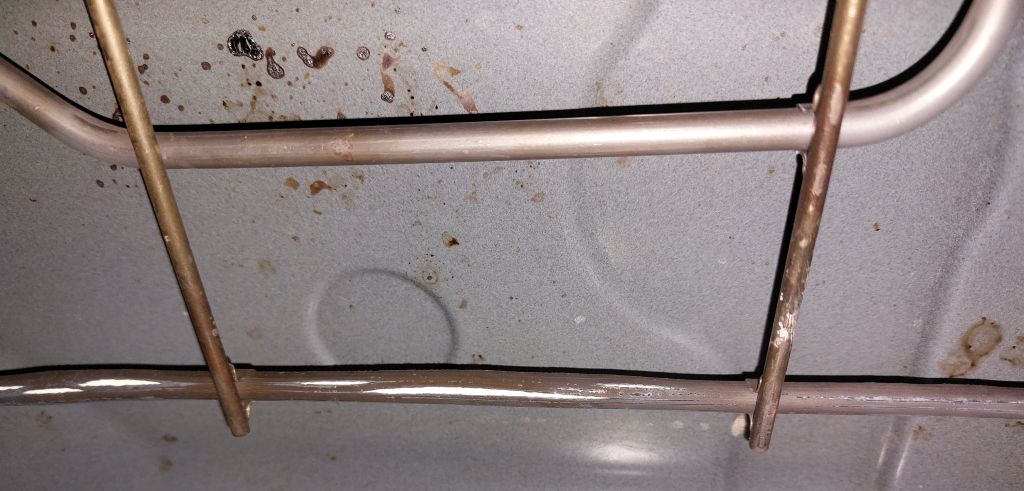

von H.Joachim S. (crazyhorse)
Ersatzteil ist schon bestellt, keine grosse Sache.
Reparaturvideos zeigt Komplettdemontage des Ofens. Offensichtlich nicht
immer nötig, lässt sich in diesem Fall alles aus dem Backraum heraus
machen.
AEG 91ACT01 KD
von Benedikt L. (Firma: Dem Ben seine Leiche) (dembenseineleiche) Flattr this
Hoilige Schice!
Das hätte aber übel im Auge marschieren können! Du Glüxpilz!
Bei der Gelegenheit den Propepller gleich sandstrahlen oder
runterschleifen damit der wieder pickobello pusten kann.
Benedikt L. schrieb:
> sandstrahlen
? Nix da, das ist alles Edelrost.
Da kommt der Deckel so wieder drauf.

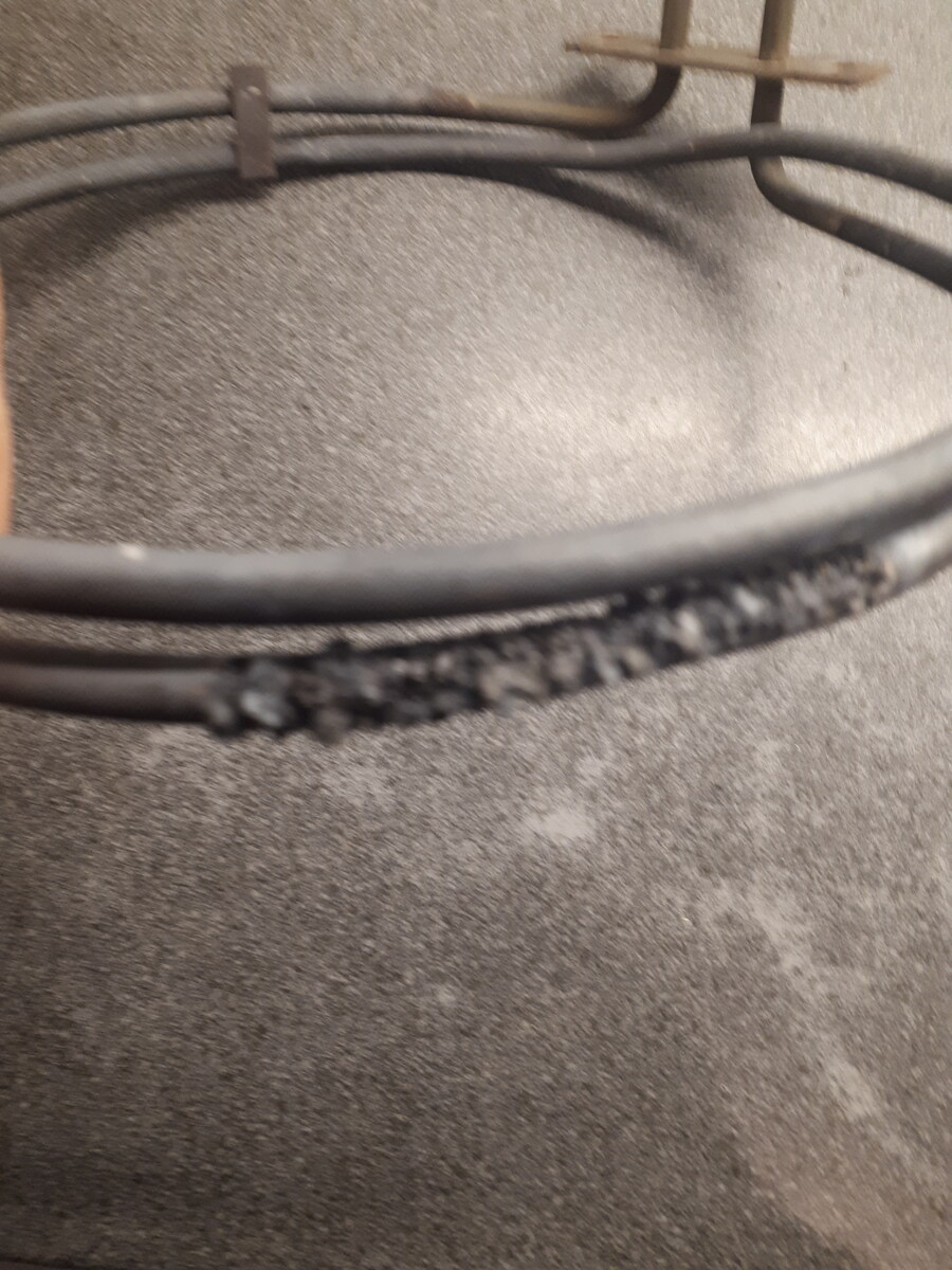

von Thomas P. (topla)
Hat bei uns beim Plätzchenbacken 2022 zugeschlagen. Sieht nicht ganz so
spektakulär aus, hat aber auch den FI gerissen und finster war es in der
ganzen Bude.
