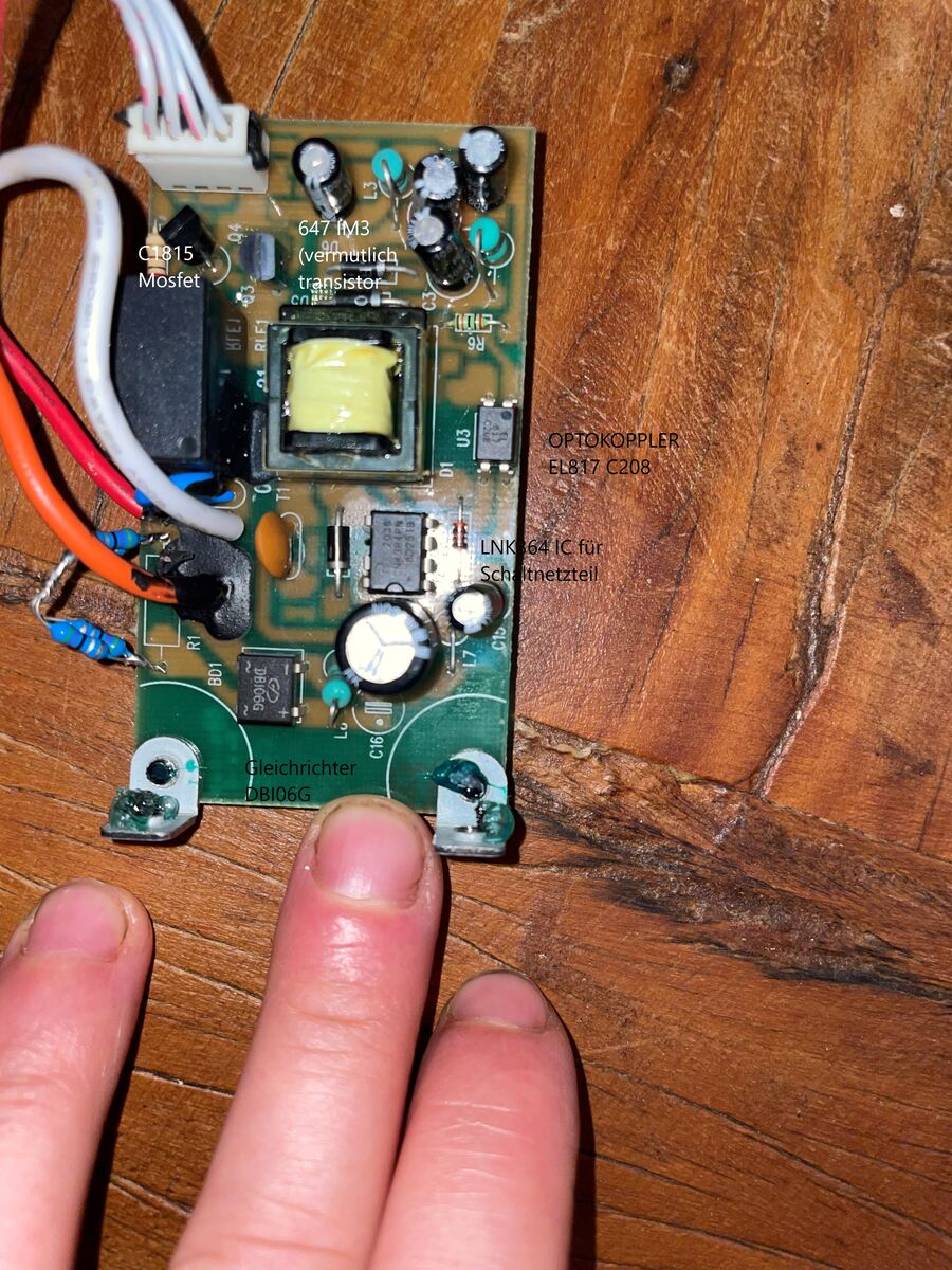

Ich habe jetzt mal ein Bild der Platine angehängt:
Für mich macht es den Eindruck, als ob die Schaltung schon arbeiten
"will", aber die Spannung zusammen bricht, wenn das Relais schaltet.
Dann fällt dieses wieder ab, die Spannung passt wieder und alles von
vorne.
Oder die Spannungsversorgung generell ist zu niedrig.
Ich vermute, die beiden Transistoren oben links, schalten durch, wenn
das Signal von der Hauptplatine kommt und der Lautsprecher aktiv werden
soll.

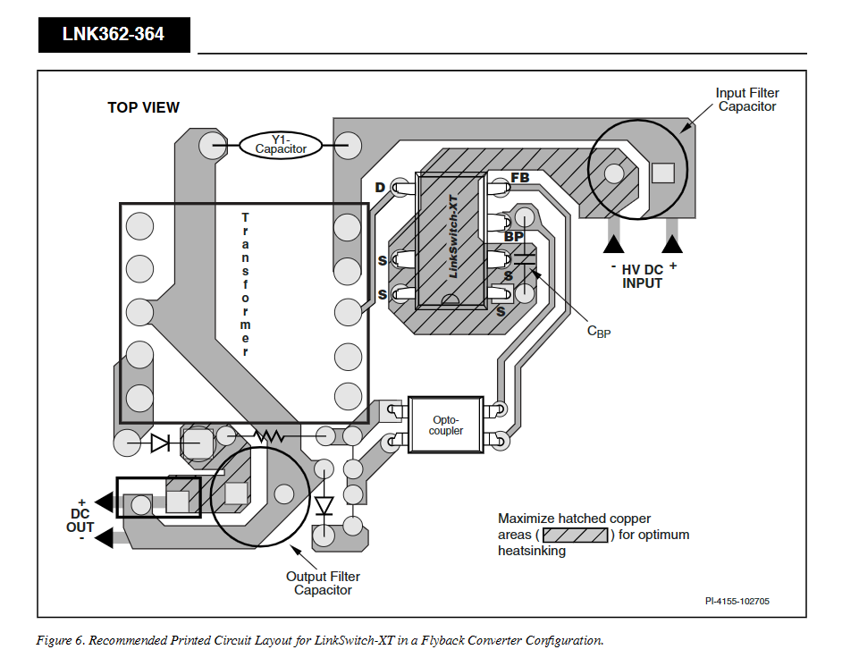

Den Spannungsversorgungsteil habe ich auch im LNK364 Datasheet gefunden,
das haben sie eigentlich auch so umgesetzt, zumindest finde ich all die
Komponenten aus dem Datasheet auch auf meiner Platine. Ich war auch
verwundert, aber der LNK364 arbeitet tatsächlich direkt mit 300VDC aus
dem Gleichrichter.

Michael P. schrieb:
> 240 KB
647 fM3 -> 2SB647 (PNP)
C1815 (Mosfet) -> KSC1815 (NPN)
Wenn du da Mosfet ermessen hast auslöten und nochmal messen.

von Michael P. (michael_petrich)
Das hat jetzt nen Moment gedauert, aber ich hatte viel andere Sachen um
die Ohren.
Ich hatte nun alle Dioden/Transistoren etc. ausgelötet und gemessen (die
waren alle ok, soweit man das mit einem Multimeter eben sagen kann).
Dann eine Liste mit allen Teilen gemacht und die Dinge besorgt, die ich
hier vor Ort bekommen habe.
Einen 2SB647 oder äquivalent gabs nicht, die beiden SB160 Shottky-Dioden
auch nicht, der Brückengleichrichter war auch nicht verfügbar.
Dafür deb C1815, den Optokoppler und die 1N4007 Diode. Genauso wie die
meisten Elkos.
Ich habe dann die 1N4007, den Optokoppler und den C1815 getauscht ->
keine Besserung.
Dann habe ich den 647 einfach mal ausgelötet und die Schaltung ohne
betrieben -> Daraufhin arbeitet die Schaltung normal, schaltet aber das
Relais nicht (logisch), kann aber die Spannung halten.
Lt. Multimeter ist es ein PNP-Transistor und alle Messwerte sind ok.
Dann habe den Brückengleichrichter rausgenommen und aus 1N4007 einen
Brückengleichrichter "selbstgebaut". Ich dachte, vielleicht kann der
unter Last nicht mehr liefern.
-> auch keine Besserung.
Ich war schon drauf und dran, die SB160-Dioden und einen Ersatz für den
B647 zu ordern, gabs leider nicht gemeinsam online.
Dann habe ich aber noch die kleine Diode rechts des LNK364 getauscht ->
funktioniert!!!
Keine Ahnung, was die 1N4148-Diode rechts des LNK364 da macht, finde die
auch nicht in dem Schaltungsvorschlag des LNK364-Datenblatts.
ABER alles funktioniert wieder normal :)
War am Ende das billigste/kleinste Bauteil.
