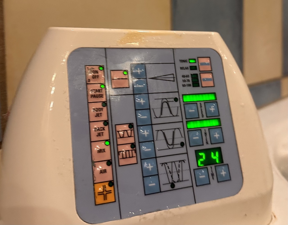

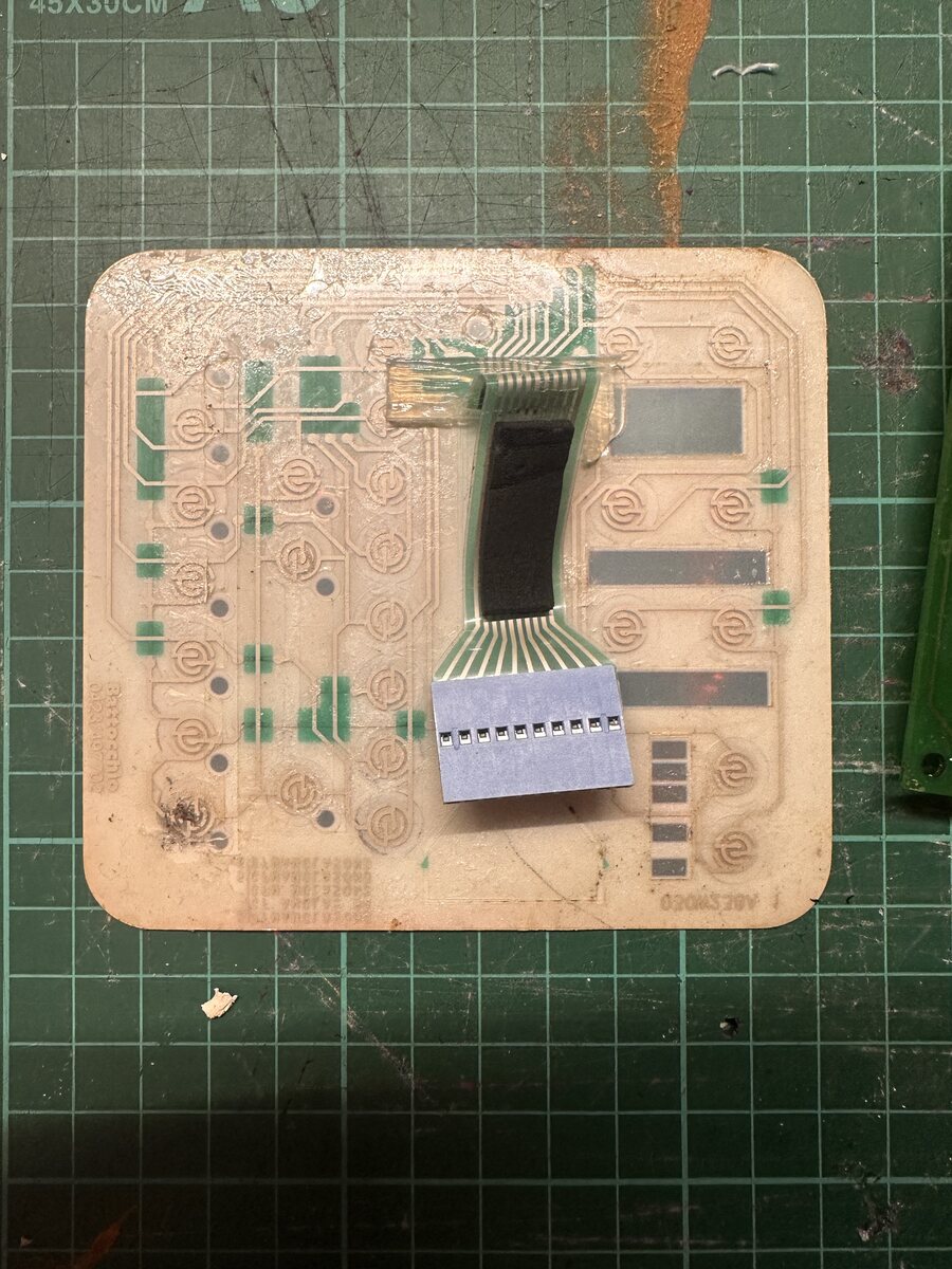

Wir verfügen über einen älteren in der Grundfunktion nicht
eingeschränkten Whirlpool der Marke J-Sha Seriennummer: AED1581062
Jedoch ist die Folientastatur der Bedieneinheit nicht mehr funktionabel
und leider defekt.
Die Steuergeräte und die Steckverbindungen funktionieren noch. Lediglich
die Tastatur funktioniert, aufgrund der häufigen Nutzung, nicht mehr. Es
existiere. Leider keine Ersatzteile mehr.
Es widerstrebt mir innerlich 😅, wegen so einer „Kleinigkeit“ den
kompletten ( eigentlich ) funktionierenden Whirlpool zu entsorgen bzw.
einen riesigen Umbau über Jacuzzi zu initiieren.
Vielleicht könnt ihr mir irgendwie weiterhelfen und ein Ersatzteil (
plug&play ) vermitteln oder anderweitige Hilfe. Evtl. ein
Reparaturservice für Folientastaturen oder evtl. eine Möglichkeit die
Bedieneinheit zu überbrücken. Oder gar ganz smart zu machen
Ich bedanke mich sehr im Vorfeld und wünsche
 ein fröhliches neues Jahr.

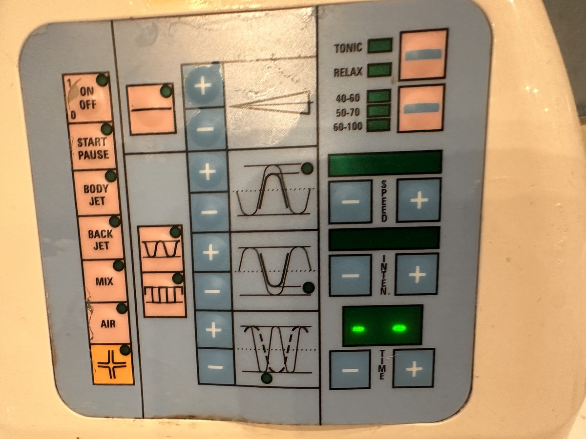

von Jens M. (schuchkleisser)
Ist das wirklich eine Folientastatur, oder nur ein Aufkleber auf einem
Board mit normalen Tasten?
Sofern die Platine(n) noch alle gut sind (was ich bezweifle), kann man
entweder die Tasten tauschen, oder man bastelt das Bedienteil einfach
nach, dann eben mit ordentlichen Tasten mit hoher IP.
Vielleicht nicht hübsch, aber machbar.

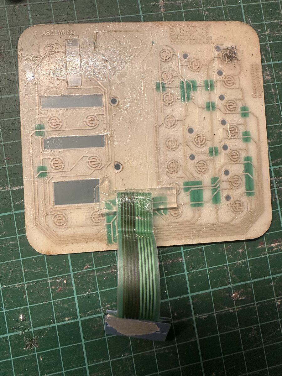

von HaJo (hajohausb)
Die runden Beulen sehen für mich nach den damals leider oft verwendeten
Knackfröschen aus, schön dünn aber nach 10k Betätigungen Bruch.
Vernünftige Taster war auch meiner erste Idee, aber die Kontroll-LEDs
und das Display wären dann im Hintergrund.

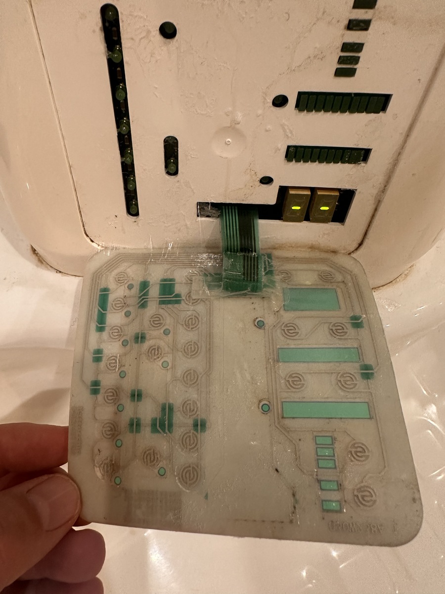

Eeeew.
Die Folie war unten lose, und da sind Löcher im Gehäuse.
Wetten, da hat sich gimmel ausgebreitet?
Und das ist eine Tastatur ohne Knackfrösche, so wie's aussieht.
Da wundert man sich ja um so mehr das die nach so langer Zeit noch geht.

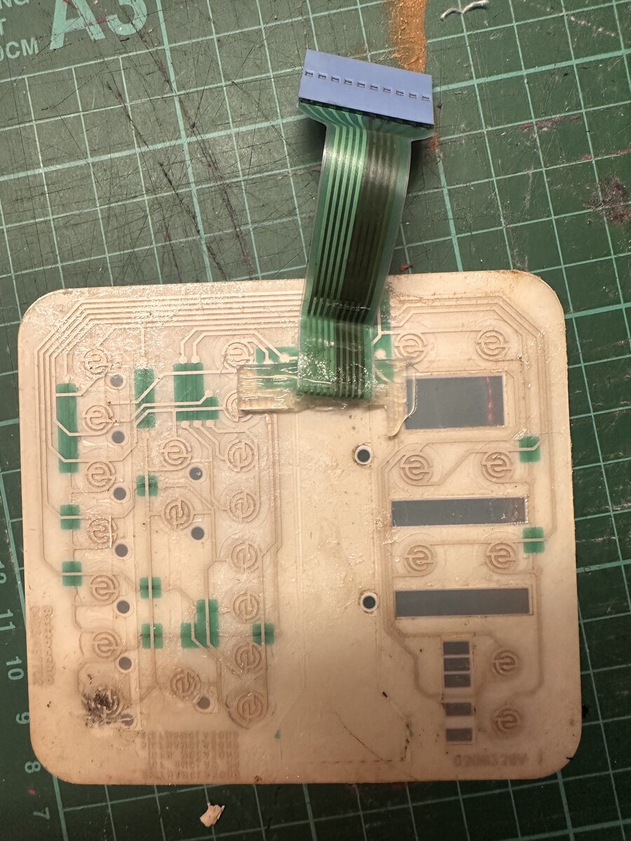

von Daniel D. (danielduese)
Nachbauen ginge mit einer Flexbcp. Die sind nicht mehr so teuer, JLCPCB
5 Stck ab 15 Eur. Wegen den Vias musste halt nocht eine
Spritzwasserschutzfolie drauf
von Gerhard O. (gerhard_)
Dem Bild nach ist die ganze Keypad als Tasten Matrix (4x6?) ausgeführt.
Theoretisch könnte man in einer wasserdichten Box eine Tastenmatrix aus
anderen Folientasten bauen und dann entsprechend beschriften. Machbar
ist es.
Du müsstest mal die LP ausbauen und die Anschlüsse untersuchen, um
herauszufinden welche Pins Rows und Columns sind. Dann brauchst Du nur
noch die Leitungen auf der alten Tastatur verfolgen um die jeweiligen
Row/Column Kombination zu erfassen. Sobald Dir das bekannt ist, kannst
Du durch richtige Anordnung anderer Schaltertasten, die Funktionen
wieder herstellen.
Traust Du Dir das zu? Es ist weniger schwer wie es sich liest. Abgesehen
davon steht Dir hier die geballte Gedankenmacht des Forums zur
Verfügung😊
Also denk mal alles durch. Machbar ist eine Ersatzlösung, wenn auch
vielleicht anders aussehend. Funktionell ist es eine einfache
Tastaturmatrix.

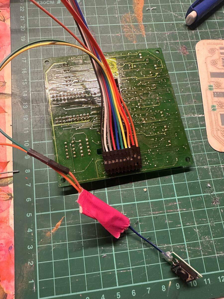

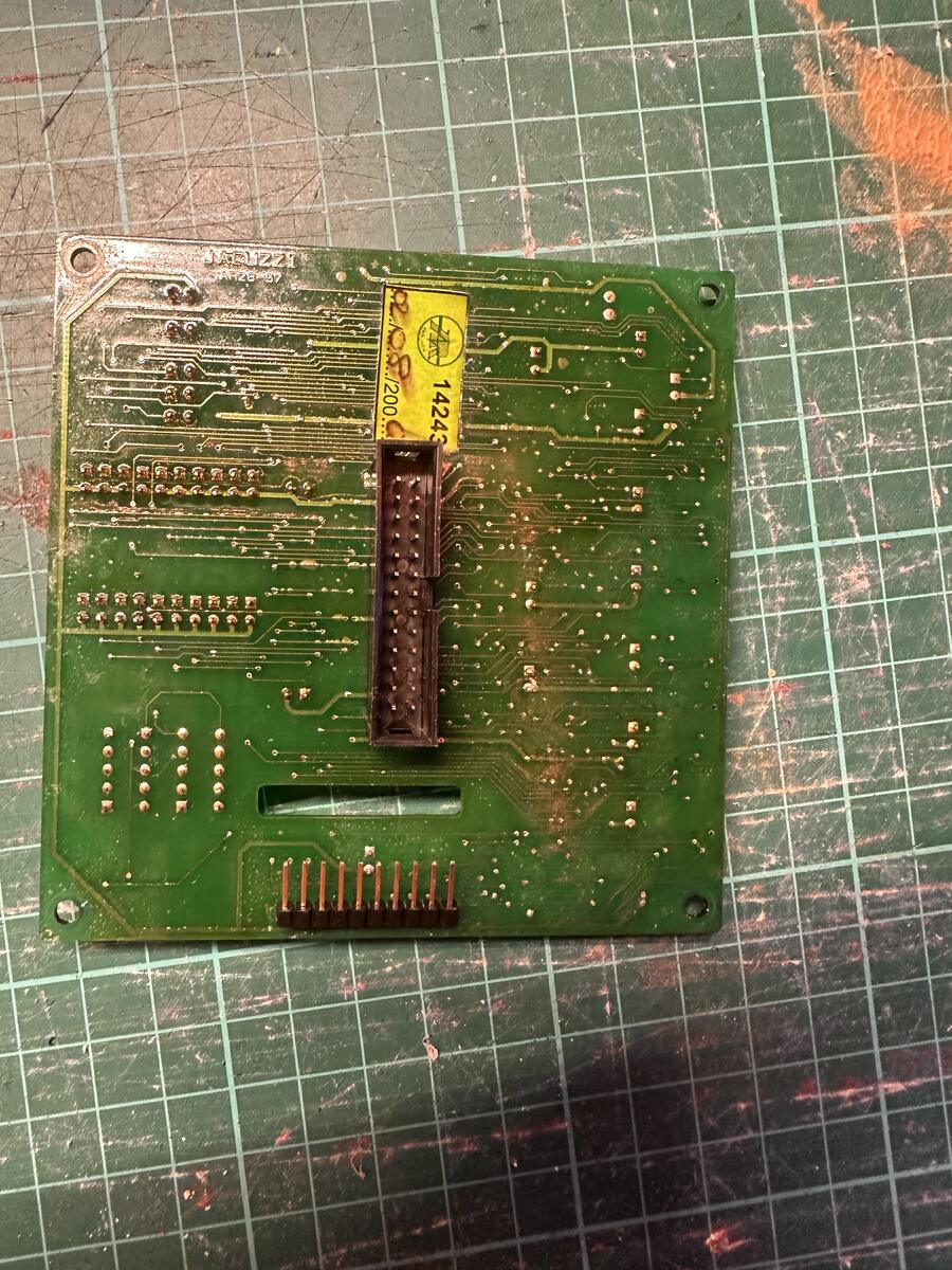

von Sebastian (f7nsch)
ich habe die Platine einmal ausgebaut. Das mit dem Bleistift hat leider
nicht funktioniert.
Was bräuchte ich jetzt theoretisch für Teile?!
Vielen Dank schon einmal :)

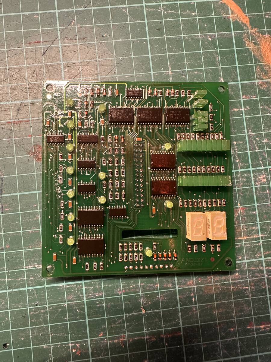

von Stephan S. (uxdx)
Die Platine hat einen 26-poligen Wannenstecker, das ist ein
Standard-Teil.
Ich würde eine neue Platine mit mechanischen Tastern bauen, das geht zur
Not sogar auf Lochraster. Wie die alten Taster angeschlossen sind,
kannst Du durchklingeln und die neuen Taster (ggf. mit Fädeldraht)
genauso anschliessen. Für den Wannenstecker brauchst Du ein
entsprechendes Gegenstück für ein Flachbandkabel, das heisst
Pfostenbuchse, 26 Pole hat man früher für Floppy-Laufwerke genutzt. Und
ggf. tauschst du die LED gegen LED mit längeren Beinen.
Du brauchst eine 10-polige Buchse, denn die Tastatur hat eine.
Die Platine mit den LEDs usw. muss natürlich erhalten bleiben, die ist
für die Funktion evtl. wichtig.
Dann suchst du die Leiterbahnen der fraglichen 4 Tasten heraus und wo
sie auf dem 10-poligen Stecker ankommen, das kann man ja sehen.
Dann baust du deine 4 neuen Taster nach Belieben in eine Kiste nach
Belieben, machst eine Strippe dran (nicht zu lang) und verbindest die
entsprechenden Pins mit deinen neuen Tastern.
Zack, sollte gehen.
Das ist eher ein mechanisches Problem.
- Wie das Kabel zur Tastenbox rausführen?
- Wo die Tastenbox hinbauen?
- Wie alles Wasserfest machen?
- Wie die alte Folie wieder aufbringen, wasserfest und am besten
Restnutzbar, sofern die anderen Tasten noch gehen.
von Harald K. (kirnbichler)
Gut hingesehen, die 26polige Stiftleiste ist gar nicht für die Tastatur
da. Hätte ich auch sehen sollen.
Die zehnpolige Buchse gibt es für "Dupont"-Kontakte zum selbercrimpen.
https://www.aliexpress.com/item/1005002259862431.html
(Variante "10P" auswählen)
Mit bereits angecrimpten Litzen sieht das so aus:
https://www.aliexpress.com/item/1005005218300970.html
Okay,
Das klingt gar nicht so schwer.
Ich würde die Taster nach hinten aus dem Bedienteil rausführen. So habe
ich zumindest spritzschutz und kann die Tasten einfach von oben nach
unten bedienen. Da sie quasi in der Reihenfolge angetippt werden
müssten. Sprich.
On/off
Mix
Start
Und variabel plus um den Timer zu verlängern.
Und den Rest wieder normal einbauen.

> Wie gesagt eine Fernseh-FB sieht der Platine recht ähnlich. Dazu
> müsstest du dir die relevanten Kontakte rausklingeln, dir am besten eine
> FB mit ähnlichem Kontaktabstand und Anordnung der Kontaktmatte suchen
> und das ganze irgendwie sinnvoll verhäkeln. Zur Not halt eine etwas
> stärkere Plastikfolie und die Öffnungen für die Tasten da vielleicht mit
> ner Nagelschere rausschneiden.
Könntet ihr mir ein kurzes Handover für "rausklingeln" beschreiben?!
Rudimentär bin ich in der Thematik auch unterwegs. Aber tatsächlich mit
Flachkabeln bzw Folientastatur ist mein erstes mal und ich habe ja in
dem Sinne kein Konterpunkt zu vermessen, da es verklebt ist.

Wenn die Tasten nicht mehr funktionieren ist "rausklingeln" nicht mehr
gut möglich. Aber man kann mit etwas Übung durch visuelles Verfolgen der
Leiterbahnen die Matrix Zeilen und Spalten zuordnen.
Was wissen wir bis jetzt?
* Anhand der Bilder wissen wir, daß 26 Tasten vorhanden sind
* Auch wissen wir, dass ein 10-poliger Verbinder vorhanden ist
* Herauszufinden ist erstmal wie die Spalten und Zeilen aufgeteilt sind
Da nur 10 Pins vorhanden sind, sind 25 Tasten maximal möglich; es sind
aber 26. Ohne Tricks wären bei 5x5 maximal 25 Tasten möglich. Wie
funktioniert aber der Überzählige Taster? Das kann ich momentan auch
nicht beantworten. Ist da einer parallel mit einem anderen?
Ich schlage vor, du verfolgst mit Blatt Papier und Schreibstift zur Hand
die Verbindungen jeden Tasters bezüglich der Anschlüsse. Auch verfolge
jene gemeinsame Verbindungen zwischen einzelnen Tastern und ordne sie
den entsprechenden Pins zu. Eventuell wirst Du merken, dass
wahrscheinlich jeweils fünf Tasten eine gemeinsame Verbindung aufweisen.
Jeder dieser Tasten ist nun wieder gemeinsam mit einigen anderen
Tastern. Das ist die Matrix. Diese Verbindungen kann man nun in Zeilen
und Spalten aufteilen. Jede Taste hat dann einen Kreuzungspunkt.
Zeilen: Spalten
--- S1  S2  S3  S4  S5 ---
Z1  T1  T2  T3  T4  T5
Z2  T6  T7  T8  T9  T10
Z3  T11 T12 T13 T14 T15
Z4  T16 T17 T18 T19 T20
Z5  T21 T22 T23 T24 T25
Wenn nun z.B. Taste T7 gedrückt wird verbinden sich Z2 mit S2
Elektrisch werden entweder die Spalten oder Zeilen sequentiell
angesteuert und parallel ausgelesen.
Z.B sind die Spalten von einem uC Port angesteuert um nacheinander von 1
auf  Null geschaltet zu werden.
01111
10111
11011
11101
11110
Wenn momentan keine Taste gedrückt wird bleiben alle Zeilen immer auf
11111. Sobald nun z.B. Taste 7 gedrückt wird, liest der uC auf dem
Zeilen Port anstatt 11111 die Bitzuordnung 10111 aus und kann dann
entsprechend agieren. Dieser Scan geschieht in regelmässigen Abständen
alle paar ms.
Um zu wissen welche Pins die Treiber sind und welche Pins zum Lesen
eingesetzt werden, ist es notwendig die Elektronik zu examinieren oder
mit dem Osilloskop oder Logik-Tastkopf oder ein LED+R untersuchen,
welche Pins aktiv geschaltet werden und welche nichts tun und
höchstwahrscheinlich einfach auf Vcc Pegel bleiben.
Wenn nun das alles bekannt ist, kann man an die Zuordnung der Tasten
einer Ersatztastatur denken.
Jedenfalls sollte die Information Dir helfen die nächsten Schritte zu
machen.
Wegen dem überzähligen Pin, kann ich Dir momentan keinen Rat geben.
Vielleicht sind zwei Tasten in parallel. Mit 10 Pins sind ohne Tricks
nur maximal 25 Tasten möglich. Oder ein gescheiteres Forenmitglied als
ich, weiß es besser:-)
Jedenfalls hoffe ich, daß Du jetzt einen besseren Überblick hast.
Okay, so halbwegs verstanden :)
Bzgl. des "überzähligen" PIN kann ich soweit helfen, dass der Taster in
der unteren linken Ecke ( orange mit kreuz ) parallel geschaltet sein
wird. Da man über eine Tastenkombination damit die Desinfektion des
Whirlpools ansteuert.
Okay so weit so gut. Dann werde ich mich noch ein wenig einlesen und mal
gucken was das so gibt :)
Danke auf jedenfall schon einmal
Okay -
irgendwo habe ich noch einen Gedankenfehler. Ich habe jetzt einmal die
Stecker auf der Platine für mich "farblich" hinterlegt. Und habe auf der
Matrix verfolgt. Für den reinen On/off Schalter komme ich auf die
Kombination gelb/grün.
Den Schalter den ich noch hier hatte habe ich montiert und probiert.
Leider ohne Erfolg.
Ich glaube das ist irgendwo mein Fehler :( Habt ihr eine Idee?
Wie sieht das unter dem roten Klebeband aus, und was ist das, was da wie
eine schwarze Ader aussieht und zu diesem Ding da führt?
von Clemens S. (zoggl)
stimmt die Spannungsversorgung?
gehen die LEDs wie gewohnt nach dem einschalten ein?
fuddel bitte das Silikon weg, leg das Kabel nach oben aus dem Weg und
mach ordentliche Bilder ohne Reflexionen. Am besten wäre ein
Flachbettscanner. dann beschriftest du die Leitungen im Bild von Links
nach rechts mit 1-x und die Taster auch.
Dann kann man dir besser helfen.
sg
Oh Hammer Oh Hammer!!! VIELEN VIELEN DANK!!! Ich hatte mich in der
Matrix vertan und jetzt beim genauen schauen die richtige Kombination
gefunden :) schwarz/gelb und zack siehe da: an ist die Kiste!! Ihr seid
genial!! Jetzt werden Schalter bestellt!!
ich freue mich riesig!! Habt besten DANK!!!
ja :) das war wohl die Euphorie mit den Schalter/Tastern :) Habe jetzt
alle Farbkombinationen herausbekommen und durchgespielt und es hat
funktioniert :) - bin super happy und habe ca 2500-3000€ gespart. Jetzt
bastel ich mir noch eine schöne Wasserdichte nicht sichtbare Lösung.
Vielen Dank
