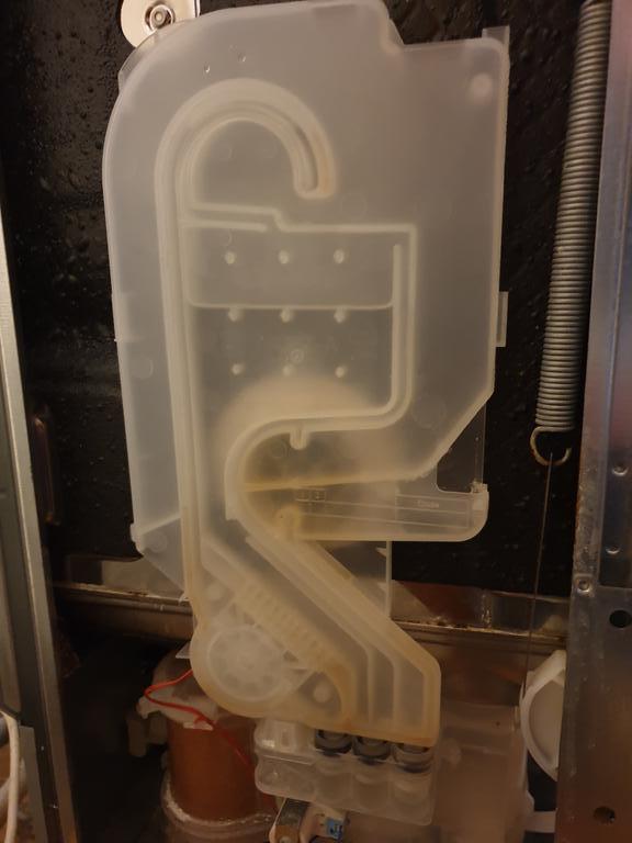

von Max I. (powermeter)
Walter T. schrieb:
> Wirklich reinigen lässt sie sich ja nicht.
Doch, geht. Ausbauen, kopfüber stellen, mit Zitronensäure füllen und ein
paar Stunden stehen lassen. Widerspenstige Verschmutzungen mit
Flaschenbürste o.ä. entfernen. Da bei dir aber alles durchgängig ist,
ist das die Kür nach der Reparatur.

von Walter T. (nicolas)
Hm. Ich habe gerade eine Änderung des Fehlerbildes bekommen. Über Nacht.
Ohne daß ich etwas gemacht hätte. Dazu unten mehr.
Der Schmier in der Wassertasche ist hauptsächlich in den ganz engen
Kanälen (siehe Bild). Optisch würde ich das eher fettig als kalkartig
einstufen.

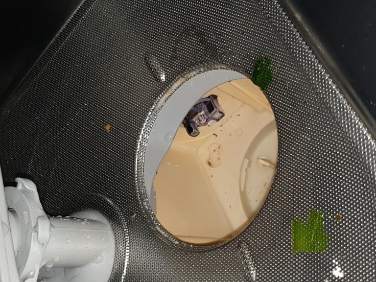

Wenn ich den Sumpf, die Filter und die Propeller reinige und die von
vorn erreichbaren Leitungen mit Druckluft ausblase, ist der Fehler bis
jetzt immer für genau einen Spülgang verschwunden.

Es gibt einen optischen Trübungssensor im "Sumpf".
Max I. schrieb:
> Wenn ja und wenn dieser einen
> sporadischen Defekt aufweist, würde das auch dieses Verhalten erklären.
> Aus Sicht der Programmlogik: Laugenpumpe startet, Wasserstand sinkt aber
> nicht bzw. nicht schnell genug, Fehler.
Das ergäbe Sinn. Aber leider ist die beobachtete Reihenfolge: erst
Fehler, danach startet die Laugenpumpe.
von H. H. (hhinz)
Der übliche Verdächtige. Ausbauen, putzen&polieren.
Kann man das irgendwie erkennen, wann man gut genug poliert hat?
von H. H. (hhinz)
Walter T. schrieb:
Wenn einem die Finger weh tun.

Der optische Sensor ist dann ein "Projekt" fürs Wochenende. Eine offene

von H. H. (hhinz)
Du siehst auf welche Flächen es ankommt? Das ist eine
Gabellichtschranke.
Ich habe gerade mal die Lichtschranke geputzt und poliert, im Moment
läuft ein Schnellprogramm durch. Ich bin mal auf das Ergebnis gespannt.

Es gibt einen Zulaufsensor, nämlich ein Flügelrad in der Wassertasche,
der als Mengenzähler fungiert. Und dann gibt es diesen Sensor im Sumpf,
der den Trübungsgrad messen soll.
Letzteren habe ich mir genauer angesehen: Es scheint sich um eine
Doppelgabellichtschranke zu halten. Es gibt 1 LED und zwei
Sensorflächen.
Was jetzt kommt, sind Annahmen: Die beiden Lichtschranken sind auf
unterschiedliche Schwellwerte eingestellt, und damit kann einmal
festgestellt werden, ob das Wasser trüb ist, oder ob überhaupt welches
da ist.
Weitere Annahme:
Die Spülmaschine ist noch so alt, dass sie keine Vorräte anlegt. Sie
pumpt am Anfang des Programms ab als Fail-Safe, falls ein Programm
abgebrochen wurde und damit die Wassermenge in der Wanne bekannt ist.
Wenn sie frisches Wasser aufnimmt, wird die Wassermenge mit dem
Flügelrad entsprechend abgemessen. Irgendwann kommt eine
Plausibilitätsprüfung mit dem Trübungssensor. Wenn der keinen
Wasserstand meldet, wird ein Fehler geworfen und dann wird das Wasser
trotzdem abgepumpt, weil das in diesem Fall die sicherere Option ist als
vor dem Abpumpen abzubrechen.
Warum die Plausibilitätsprüfung erst nach dem Hauptwaschgang kommt, kann
ich nur raten. Eventuell wird an dieser Stelle Trübung und Wasserstand
gleichzeitig ausgelesen und ist erst deshalb an dieser Stelle
unplausibel.

Polieren den Trübungssensors bewirkt das Gleiche wie das Ausputzen des
Sumpfes: Genau einen Spülgang läuft alles durch, beim nächsten Spülgang
wird nach dem "Hauptspülgang" vor dem Abpumpen abgebrochen mit der
Fehlermeldung F6 E3.
(Da seit Donnerstag genau viermal gespült wurde, ist die
Stichprobengröße natürlich begrenzt, also zweimal polieren, zweimal
fehlerfreier Lauf, zweimal Lauf mit Abbruch.)
Am Wochenende werde ich wohl mal den Staubsauger auf Wassersauger
umrüsten und versuchen, ob sich mit einer nachgedruckten Schließplatte
der Türschalter überlisten lässt.

Dann wird die LED im Sensor an der Verschleißgrenze sein.

Ich sehe momentan zwei Fehlermöglichkeiten als wahrscheinlich an:
A: Der Sensor ist defekt und zeigt zu wenig Wasser an
B: Der Wasserstand ist aus irgendwelchen Gründen wirklich zu niedrig
(z.B. weil durch die merkwürdige Verlegung des Abwasserschlauchs ein
Hebereffekt entsteht).
Mir ist nämlich immer noch rätselhaft, warum das Abpumpen so wahnsinnig
schnell ist. Wenn ich höre, dass das Pumpen anfängt, ist die Ganze Sache
schon vorbei, bevor ich überhaupt in die Küche gerannt bin.
Der wagemutige Plan ist: Propeller weglassen, Schlauchstücke an die
Stutzen und das ganze mal bei offener Tür angucken.
Edit: Wahrscheinlich kann ich mir die Schlauchstücke auch sparen. Wenn
die Düsen weg sind, wird wohl nicht viel Druck auf den Leitungen sein.
Das wird wahrscheinlich eher gemütlich heraussprudeln als weit zu
spritzen.

Dann macht also eine defekte Led die ganze Wassererkennung zunichte, mit
der Fehleranzeige: kein Wasserstand-ablesen möglich. ? Könnte es sein;
daß es da etwas leckt und die Sensorik beschlägt ? evtl Kriechstrom
verhindert Led-leuchten ? Fragen
Man könnte auch den Ablasschlauch etwas schmal klemmen.

Endlich bin ich mal dazu gekommen, Trübungssensor und NTC auszutauschen.
Die waren es wohl nicht. Das Fehlerbild hat sich nicht geändert.
