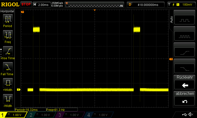

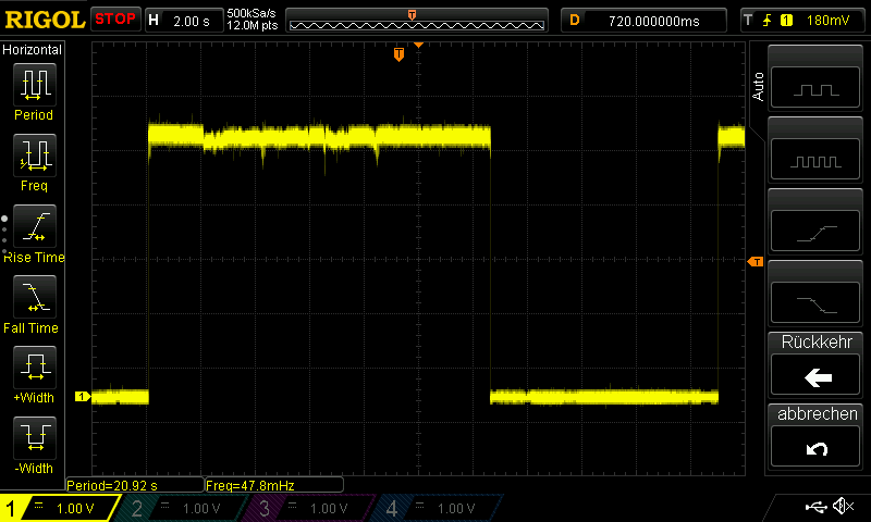

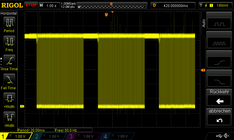

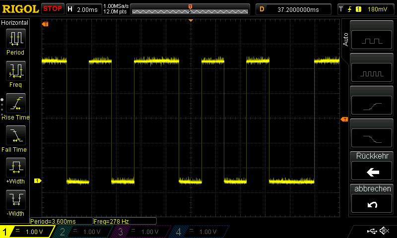

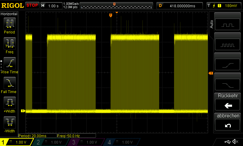

Hallo liebes Forum,
ich hoffe ihr könnt mir weiterhelfen, da ich nach vielen vergeblichen
Teststunden nicht mehr weiterweiß. Eigentlich sollte mein Vorhaben recht
einfach sein...
Ziel: 4x 2xLEDs "zufällig" an/aus-schalten und einen Servo ebenfalls
"zufällig" einen kurzen hin-und-her-Zyklus (Endstellungen) durchlaufen
lassen.

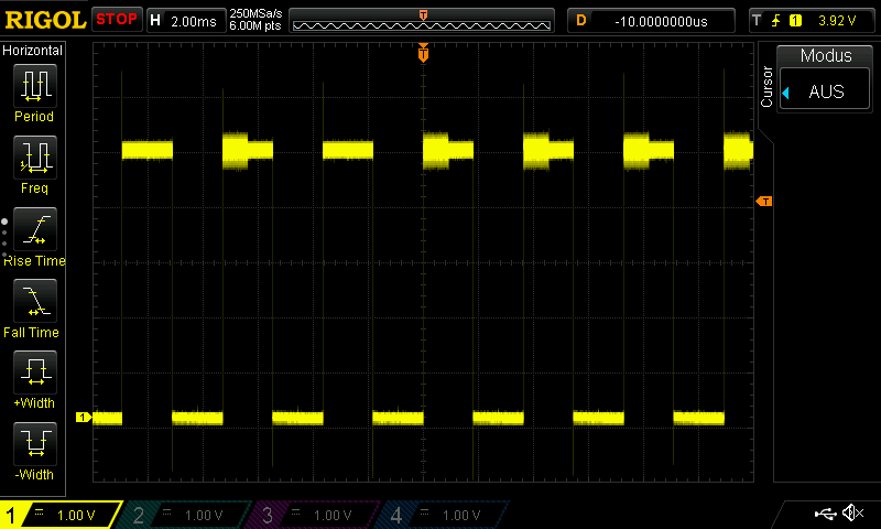

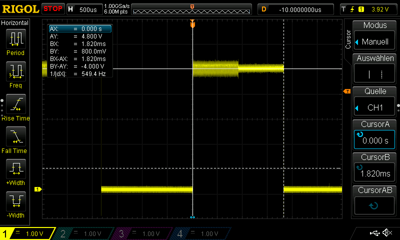

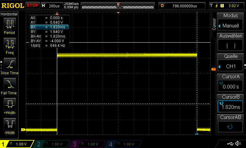

Problem: Wenn alle LEDs-Codeabschnitte akiv sind, flackern die LEDs 2-4
(scheinbar unregelmäßiges 2ms und 3,5 ms-An/aus). LED 1 flackert zwar
nicht, hat aber einen falschen Takt (8, 18 Sek....) und der Servo wird
zwar synchron zur LED 3 angesteuert, aber nur mit einem 1ms-Signal
anstatt eines Zyklus (Soll:1ms, 1 Sek. warten, ~2ms).

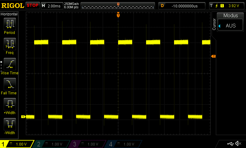

Wenn nur der Code für die LED 3 (inkl. Servoaktivierung) aktiv ist,
funktioniert es.

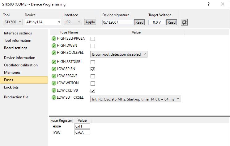

Vermutung: Da ich den Schaltungsaufbau & myC und Fuses bereits
erfolgreich mit einem nur
4-LEDs-"zufällig"-an/ausschalten-lassen-Programm und einem
Servo-Testprogramm (sekündlich zwischen Endstellungen umschalten)
verwendet habe, verdächtige ich diese eher nicht.
Ich vermute, dass ich bei meiner Timer-Konstruktion etwas nicht
beachtet/falsch gemacht habe oder dass es im myC irgendwelche
Abhängigkeiten gibt, die mir nicht bewusst sind. Das Servosignal
funktioniert prinzipiell mit 1+16 ms ganz gut. Trotzdem habe ich den
Verdacht, dass beim Takt/Teiler etc. ggf. etaws nicht stimmt. Mit dem
Datenblatt habe ich mich zwar bereits recht intensiv bei der
Timer-Programmierung beschäftig, aber ich hoffe, dass ihr mir noch
hilfreiche Tipps geben könnt.
MfG
Chilibit
myC: ATTiny 13A
Zu mir: ambitionierter Anfänger, habe aber schon 2 andere Projekte mit
dem  13A umgesetzt (aber noch nichts mit Servos) ;-)
Servo: no name...

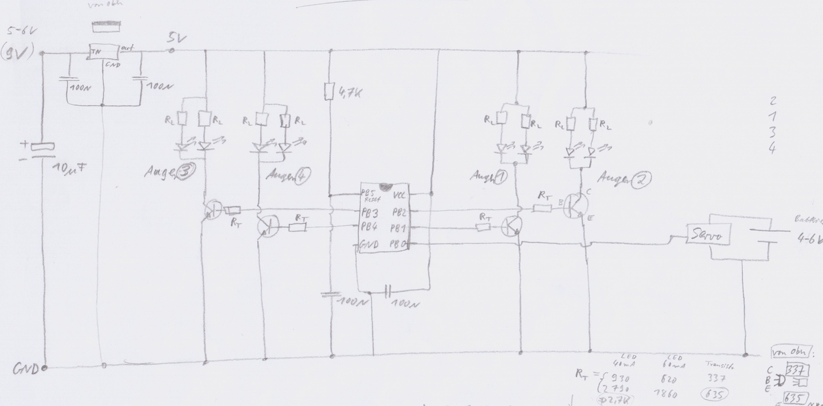

Ich habe Bilder der Fuses, Signalen an den Ausgängen und der Schaltung
angehängt.

Kai W. schrieb:
> Trotzdem habe ich den Verdacht, dass beim Takt/Teiler etc. ggf. etaws
> nicht stimmt.
Passt die clkdiv8 Fuse?
: Bearbeitet durch Moderator

Bzgl. des "clkdiv8 Fuse":
Ich habe im ersten Post ein Bild der Fuses angehängt - der LOW.CKDIV8
ist gesetzt oder was ist gemeint?

von Volker B. (Firma: L-E-A) (vobs)
Tja, wenn ich jetzt wüsste, was diese Oberfläche meint? Ich würde das so
interpretieren, dass CKDIV8 aktiv ist, also auf 0 gesetzt wird. Damit
wird der Takt der MCU, also auch der Takt, der deren Timer speist, durch
8 dividiert.
Grüßle,
Volker
von Monk (roehrmond)
Sie meint die Fuses im default Zustand, also 1,2 MHz Taktfrequenz.
Die hexadezimale Darstellung unten drunter ist unmissverständlich.
Steve van de Grens schrieb:
...wenn man die ausgewählte MCU kennen würde...
Ah, ok, steht im Titel. Korrigiere:
...wenn man nicht zu faul wäre, das Datenblatt zu suchen... :-)
Grüßle,
Volker
Siehe links oben im Screenshot Fuses.JPG des Eröffnungsbeitrages. Oder
im Titel dieser Diskussion.
Die Fuses sind im Datenblatt beschrieben. Ich empfehle das Tool
https://www.engbedded.com/fusecalc/
von Veit D. (devil-elec)
geh nochmal einen großen Schritt zurück.
Laut deiner Konfig nutzt du den internen 9,6MHz RC.
Zusätzlich ist CKDIV8 Fuse aktiv.
Das heißt dein µC taktet mit 1,2MHz.
Teste einmal ob die 2 Pins sauber takten?
Ungetestet, kompiliert jedoch.
#define F_CPU 1200000UL  // 9,6MHz / 8
#include <avr/io.h>
#include <stdlib.h>
#include <avr/interrupt.h>
#include <avr/pgmspace.h>
ISR(TIM0_OVF_vect)      // 292 Hz ???
    PINB = _BV(PB1);    // Toggle
ISR(TIM0_COMPA_vect)
    PINB = _BV(PB2);
int main(void)
    DDRB    = _BV(PB1);
    DDRB   |= _BV(PB2);
    TCCR0A  = _BV(WGM01) | _BV(WGM00);  // 8Bit Fast-PWM
22
    TIMSK0  = _BV(TOIE0);   // OVF
23
    TIMSK0 |= _BV(OCIE0A);  // CompareA
24
    OCR0A   = 127;
25
    TCCR0B  = _BV(CS01);    // Timer0 starten, Prescaler 8
26
    sei();
27
28
    while (1)
29
30
31
32
33
  1 Takt = 833ns
34
  8*256 = 2048 Takte * 833ns = 1,706ms // ein OVF Aufruf
35
Danach überlegst du dir nochmal wie du den Timer konfigurieren musst um
vernünftig ein Servosignal zwischen 1-2ms zu erzeugen und dabei eine
Periodendauer von 20ms einzuhalten. Kannst auch auf 10ms Periodendauer
runtergehen. Das kommt der Auflösung zu Gute bei der Rechnerei.
von Kai W. (chilibit)
Vielen Dank für Eure Antworten!
Da nun wieder genug RAM zur Verfügung steht, habe ich den LED-Zustand
mit vier bool-Variablen erfasst, anstatt ihn jedes mal abzufragen. Für
meinen einfachen Fall genügt aber, denke ich, die einfache
if-else-Konstruktion oder würdet ihr dringend zu der
switch-case-Variante raten? Aber danke für den Hinweis auf den
Zustandsautomaten, werde ich mir merken.
Die Optimierung von Georg G. an der zufallsZeitWert()-Funktion habe ich
übernommen.
Danke für die Hinweise bzgl. CKDIV8 - das hatte ich nicht
berücksichtigt.
Ich habe Dein Programm, Veit D., am MCU getestet. Heraus kam eine
Frequenz von 275 Hz (Signallänge an PB1 bzw. PB2: 1,820ms).
Zugegebener Maßen, verstehe ich das Programm mit den "_BV()"-Ausdrücken
nicht so ganz und hätte eigentlich eher unterschiedliche Frequenzen an
den beiden Pins erwartet... Wie auf den Bildern zu sehen ist, trat auch
eine wiederkehrende Störung auf... diese ist mir aber beim aktuellen
Programm nicht mehr begegnet.

Das beide Pins den gleichen Takt haben stimmt. Da hatte ich einen
Denkfehler. Den OCRA Pin müßte der Timer selbst schalten damit die
Pulsweite wie Anfangs gedacht verwendet wird. Dann hätte er den
doppelten Takt. Ist jetzt auch egal.
Übrigens, das Oszi hat links eine Tastenreihe. Damit kann man im
Bildschirm unten Meßwerte einblenden lassen. Zwecks deiner Frequenz und
Duty Messung.
Mit Störungen meinst du sicherlich das "Rauschen" auf dem
Low/High-Pegel?
Das werden Störungen durch schlechte Kontakte/Masse sein. Steckbrett
usw.
