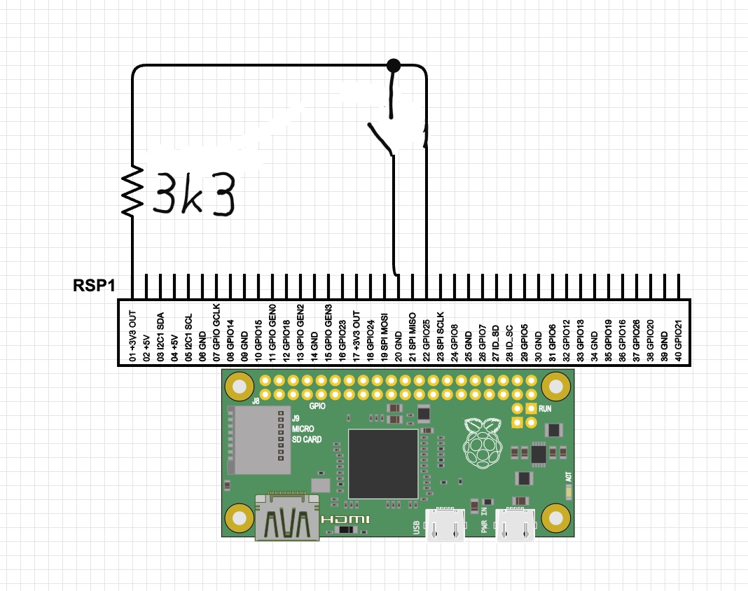

Hallo liebes Forum,
Ich lese schon seit Jahren mit jedoch heute meine erste mir
unverständliche Problemstellung die ich gerne erörtern würde.

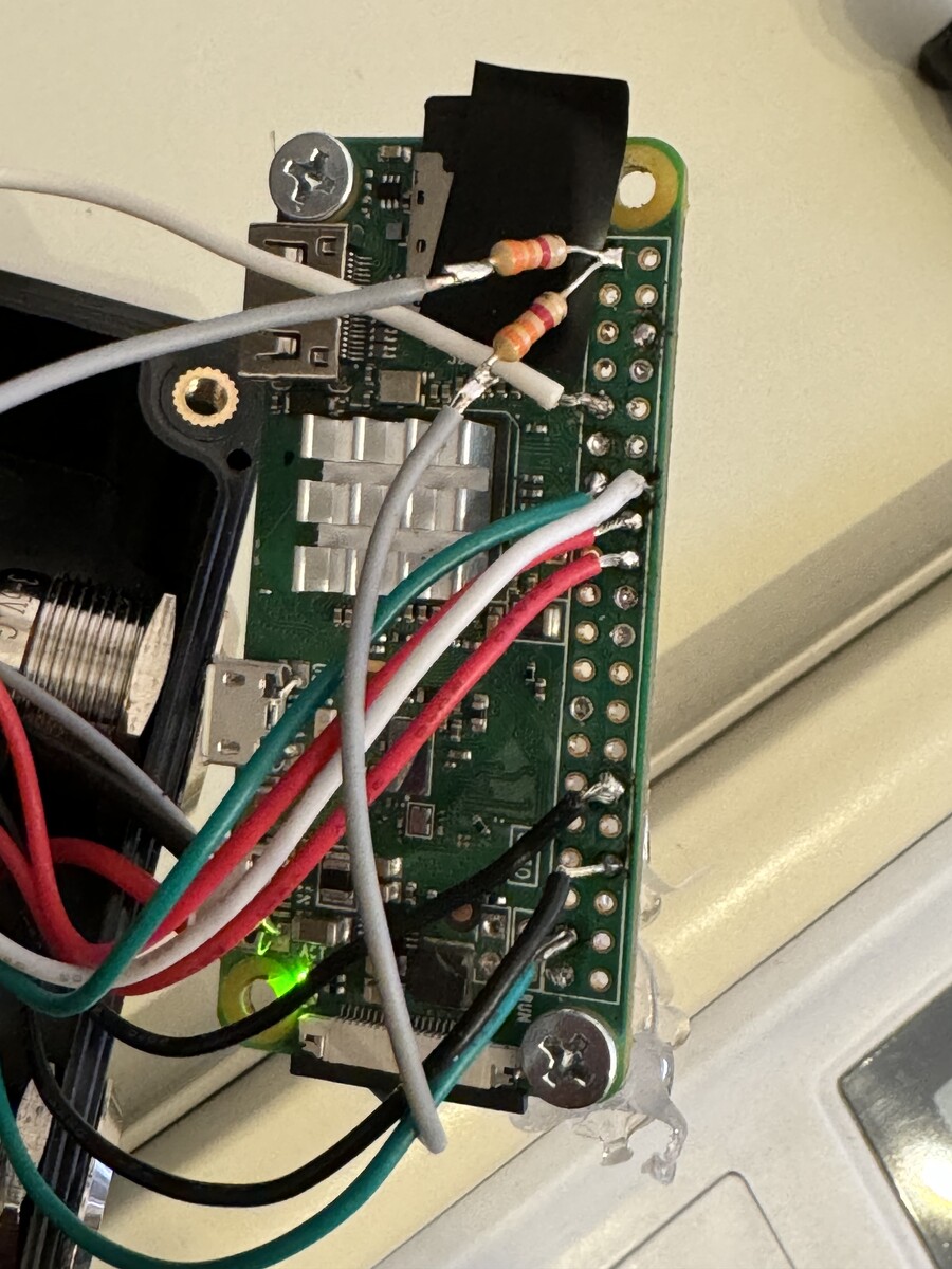

Ich habe an einen Pi Zero W zwei Taster und zwei LED per GPIO
angeschlossen.
Die Taster sollen einen python script bedienen und die LED Dienen der
optischen Kontrolle, das Gehäuse ist aus Kunststoff, die Taster aus
Edelstahl.
Die Taster sind so verkabelt: GPIO27 -> 10k Widerstand -> Taster -> GND
Und so angelegt: GPIO.setup(button1_pin, GPIO.IN,
pull_up_down=GPIO.PUD_UP)
Ich habe das Problem, dass die Taster bereits auslösen, wenn ich sie nur
berühre, und zwar reicht es, wenn ich einen der beiden Taster berühre um
beide auszulösen, gleichzeitig lade ich mich anscheinend so stark auf,
dass ich sobald ich ein geerdetes Gerät berühre sofort einen kleinen
Schlag bekomme - das ist nicht immer so, aber nach einer gewissen Zeit
eigentlich immer. Ich habe bereits verschiedene Netzteile versucht aber
keinen Unterschied bemerkt, der Pi ist direkt an der Platine an die
Stromversorgung angelötet und geht nicht über den USB Eingang.
Hat jemand eine Idee was das Problem sein könnte? Dank euch vielmals
vorab für die Unterstützung!
Felix
von Εrnst B. (ernst)
der interne Pullup ist zu schwach.
Besser: Taster zwischen GPIO und GND, 10K-Widerstand als Pullup gegen
Vcc.
Ggfs. noch einen kleinen Kondensator dazu, zum entprellen, oder in
Software entprellen.

von Helmut -. (dc3yc)
Felix H. schrieb:
> Wie meinst du mit besser? Der Taster sitzt ja aktuell zwischen GPIO und
> GND, wäre es besser gegen Vcc zu schalten oder wie meinst du?
Dann male einen Schaltplan (gerne auf Papier und abfotografiert). Dann
weiß jeder, wie deine Taster verschaltet sind. Aus deiner Prosa geht das
nicht genau hervor!

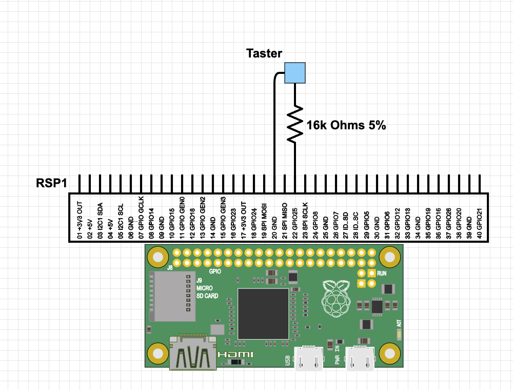

von Felix H. (felixvie)
Danke, ich hoffe so ist es klar, ich habe mich auch geirrt, es ist kein
10k sondern ein 16k Widerstand.
Danke!
Felix
Felix H. schrieb:
> es ist kein
Und eben auch kein Pullup. Hat der Stelle keinen wirklichen Zweck.
Felix H. schrieb:
> pullup mit dem externen
> 10k genug sein sollte in kombination?
Sondern bildet mit dem internen Pullup einen Spannungsteiler...
Deshalb, umstöpseln, Taster direkt an GPIO, den dadurch freiwerdenden
Widerstand als Pullup verwenden.

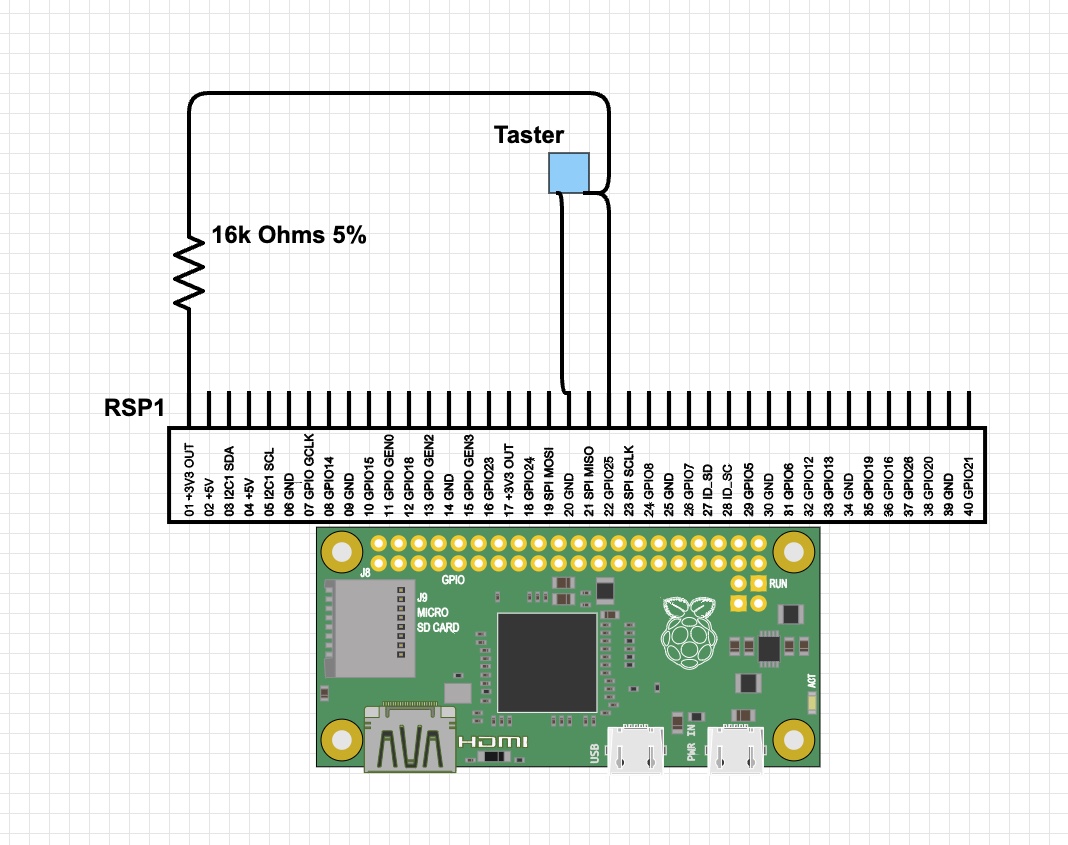

Danke! Sprich wenn ich das doch in Prosa versuchen darf wiederzugeben,
von Vcc gehe ich durch den 16k Widerstand zum Taster, fahre aber durch
in den GPIO, sobald der Taster gedrückt wird, fließt der Strom aber zu
GND und somit habe ich das Event in python, dass der Button gedrückt
wurde?
Danke!
Felix

von Keks F. (keksliebhaber)
Laut Code und Schaltplan hast du zwei Pullups.

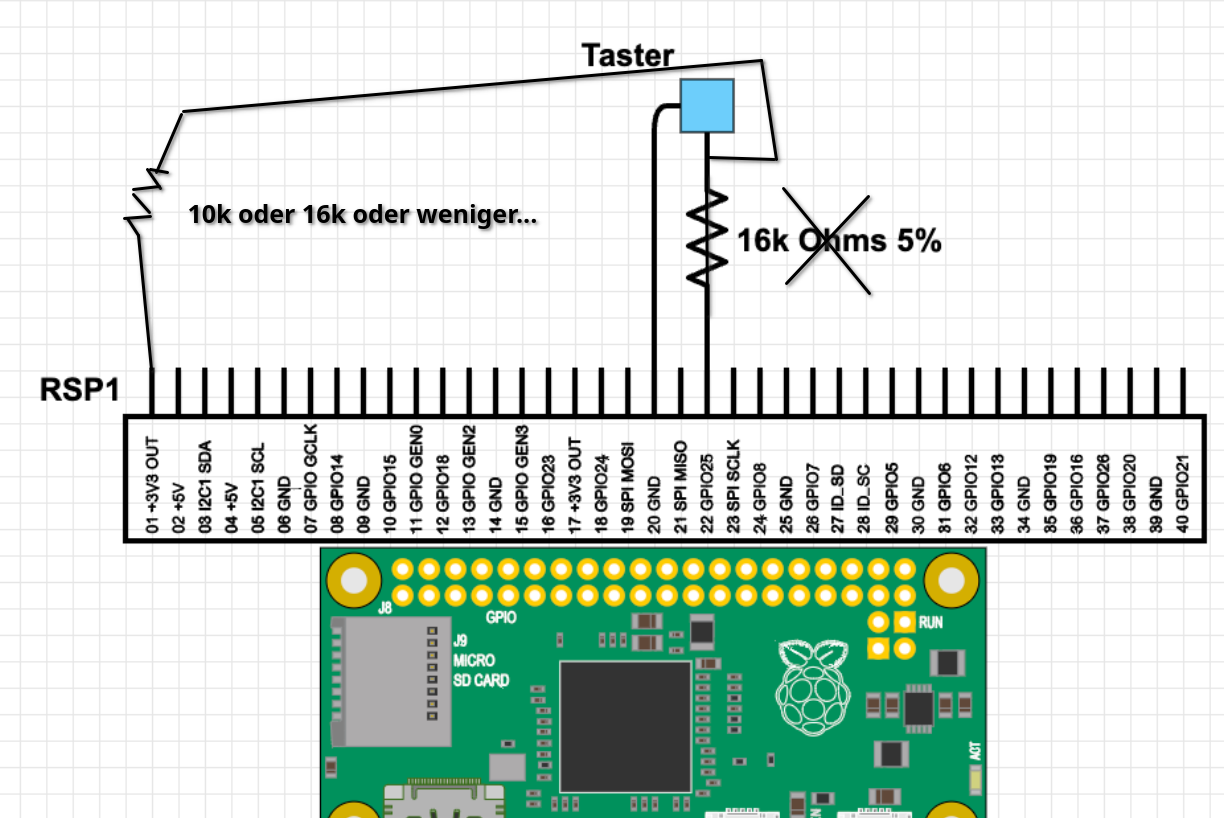

von Monk (roehrmond)
Außerdem macht ein niedrigerer Widerstandswert die Schaltung robuster
gegen Radiowellen.
Ersetze den Serienwiderstand durch eine Drahtbrücke. Der Code deklariert
den Pullup und das reicht.
NB: Gezeichnet hast du den Taster an GPIO25, sagst aber, das er an
GPIO27 dran ist.

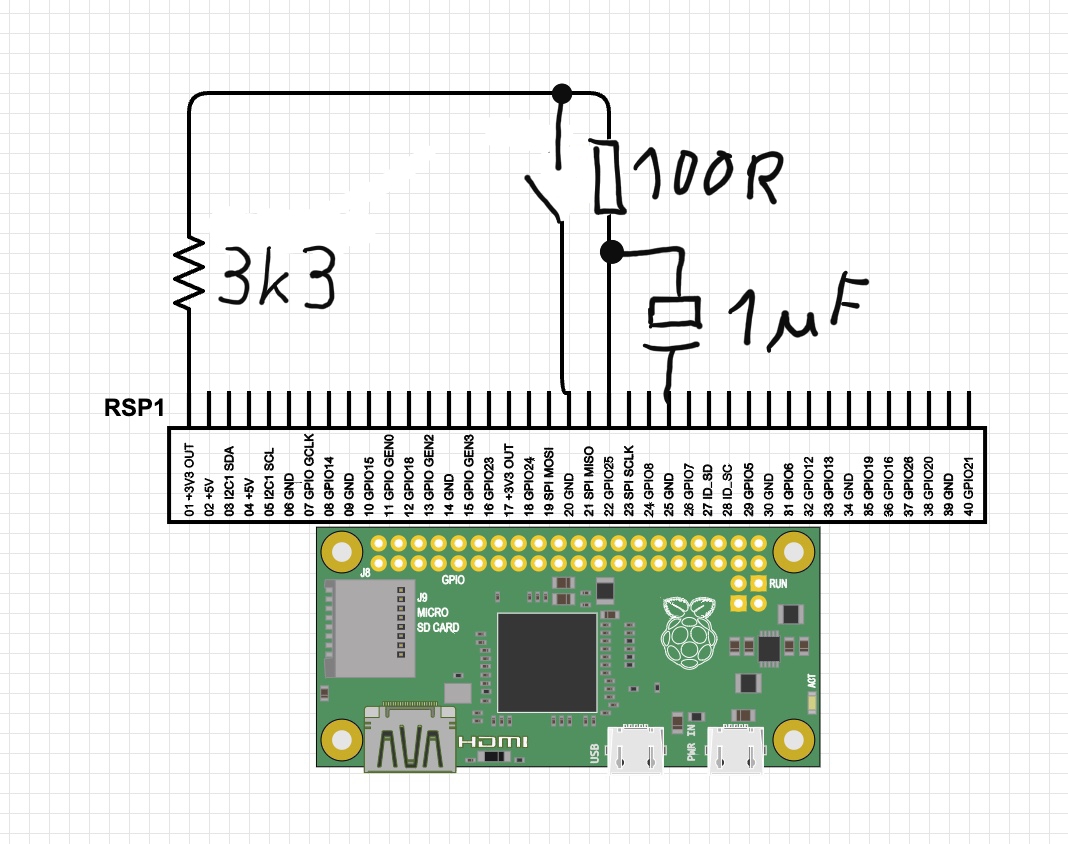

Danke,
Ich hab es jetzt mit 3k3 Ohm probiert und entsprechend die Verkabelung
angepasst, leider aber kein Unterschied, sobald ich den Taster berühre
schaltet er bereits, jedoch immer nur beim ersten Mal, soll ich das
Metallgehäuse vom Taster mit GND verbinden oder hätte das keinen Sinn?
> GPIO27 dran ist.
Das stimmt, nur hat diese Zeichnung keinen GPIO27 beschriftet, deshalb
habe ich es an 25 gezeigt.
Danke!
Felix
> schaltet er bereits
Welche Spannungsversorgung hat dein Pi?
Hast du ein Multimeter und kannst mal zwischen GND und Erde/PE messen,
auch im AC-Messbereich?
Trägst du gut isolierende Schuhe, und hast trockene Luft im Zimmer?
Triggert der Schalter auch, wenn du dich vor dem Berühren erdest?
(PC-Gehäuse, Heizkörper anfassen oder so)

von Enrico E. (pussy_brauser)
Felix H. schrieb:
> sobald ich den Taster berühre schaltet er bereits
Du könntest zusätzlich noch ein RC-Glied (100 Ohm und 1uF) vor den GPIO
schalten.

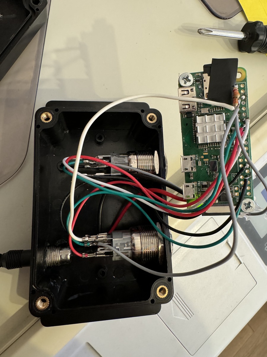

Hallo Ernst, bin erst jetzt dazugekommen leider, habe laut Multimeter im
AC Bereich circa 46v, sobald ich den GND pin berühre oder auch nur in
die Nähe komme feuern die Buttons schon, ich hab noch ein Foto vom Pi
mit den Buttons gemacht. Hätte es Sinn die Metallbuttons mit GND zu
verbinden?
Danke!
Felix
Die kommen üblicherweise von einem Y-(Entstör)-Kondensator im Netzteil,
welcher L auf GND koppelt.
Manchmal kann es da helfen, das Steckernetzteil einfach um 180°
gedreht in die Steckdose zu stecken. Dann wird N auf GND gekoppelt.
Ansonsten: Besseres Netzteil. Eines mit Schutzkontaktstecker (Erde!)
> verbinden?
Kann helfen oder es schlimmer machen. Mit PE/Erde verbinden wär vmtl.
besser, dann werden statische Entladungen ganz an der Elektronik vorbei
abgeleitet.
Danke, Ernst! Leider hat das schlichte drehen nichts genutzt, ich habe
jetzt ein 5v Schaltnetzteil bestellt und werde sehen ob das was hilft.
Mir ist aufgefallen, dass es seit dem ich das Gehäuse geöffnet habe
nicht mehr so empfindlich ist, kann das auch damit zutun haben, dass die
Komponenten im Gehäuse sehr eng aneinander verbaut sind?
Danke!
Felix

Ich hatte mal ein Problem mit einem Pin bei einem LPC von NXP. Ursache
war ein C&P-Fehler im h-File, es wurde der falsche Port angesprochen.
Du schreibst nicht, wie Du ihn einliest. Per externem Interrupt ist ein
schweres Foul. Typisch nimmt man einen Timerinterrupt (1..20ms) mit
mindestens 4-facher Abtastung.

Felix H. schrieb:
> Ich trage im Winter meist Schuhe mit Gummisohle, Luft ist durch die
> Werkstattheizung relativ trocken bei guten 50%
> Vor dem Berühren erden habe ich noch nicht getestet, aber ich kann
> definitiv sagen dass ich nach dem ich den Taster betätigt habe auch
> einen kleinen Schlag bekomme, sobald ich die kabelgebundene Tastatur mit
> Alurahmen berühre.
Phasenprüfer in die Hand nehmen, etwas herumlaufen und dann gegen den
Schutzleiter einer Steckdose. Der wird kurz aufglimmen, weil Du
statisch aufgeladen bist. Also ein typisches ESD-Problem.
Ja, Nein, vielleicht. Wenn es keine speziellen Gründe dagegen gibt, lege
GND vom Ausgang des Netzteils auf den Schutzleiter und auch das
Schaltergehäuse dran.
Steve van de Grens schrieb:
> Dann würde ich noch deutlich mehr als 1 mA fließen lassen, falls im
> Datenblatt der Taster kein Wetting-Current angegeben ist.
Stefans Gebetsmühle dreht wieder, ohne dass diese zum aktuellen Problem
beiträgt.
Hilfreich ist, dass ein niederohmig(er)er PullUp die Störsicherheit
erhöht.

Danke, wie meinst du das genau? Also vom wiring her. Ich verwende jetzt
ein meanwell schaltnetzteil, Gehäuse ist aus Kunststoff.
Danke für die Hilfe!!
