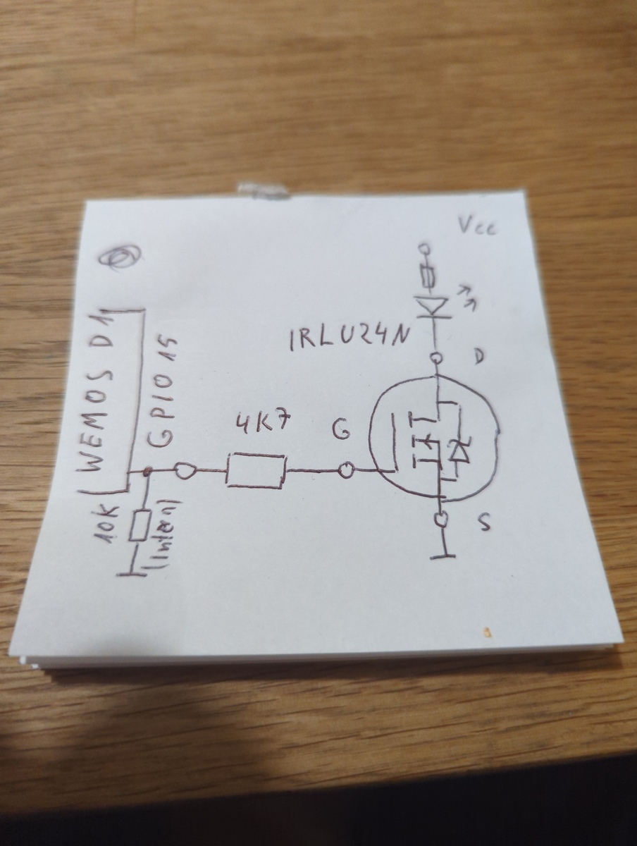

ich habe das Problem, dass an den MOSFET angeschlossene LEDs irgendwann
(bevorzugt nachts) voll (100%) durchgesteuert werden. Im Kontrollboard
werden allerdings weiterhin 5% angezeigt, und das Log gibt auch keinen
weiteren Aufschluss. Der "Löschwiderstand" von 10k zwischen Gate und
Source befindet sich auf dem Board (GPIO15 - Masse), und ist nicht
nochmal zusätzlich verschaltet. Denselben Effekt hatte ich auch an
GPIO01 (TX).
Hatte das so schonmal jemand?
MOSFET IRLU024N über 4k7 an GPIO15 (D8)

von H. H. (Gast)
Schaltplan?
von Thomas G. (Firma: Frickelhauptquartier) (taximan)
H. H. schrieb:
> Schaltplan?
Nu ja, ich dachte das geht aus der Beschreibung und Konfiguration
hervor.
GPIO15 ---> 4k7 ---> Gate
GPIO15 ---> GND 10k
Vcc ---> Drain LED
Source ---> GND
von H. H. (Gast)
Also kein Schaltplan.
Voila, was ist daran jetzt mehr an Information zu entnehmen?
von Rainer W. (rawi)
Was ist das für eine merkwürdige Ansteuerung vom MOSFET. Der soll doch
wohl als Schalter arbeiten. R? ist arg groß.
Wieviel Strom zieht die LED?
Funktioniert die HW-Ansteuerung, wenn du ESP-Home raus lässt und nur ein
festes PWM-Signal aus gibst?
