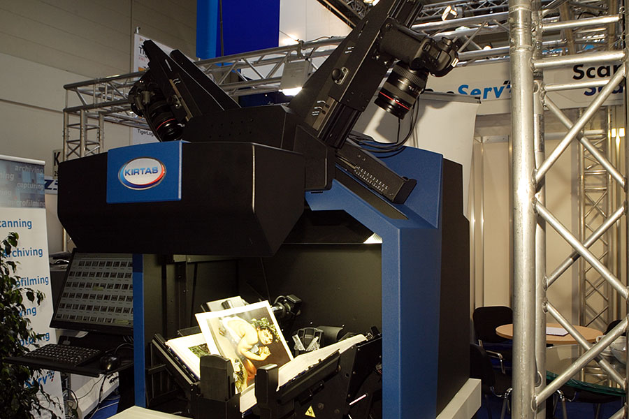

von Joachim B. (jar)
so macht man es verlustarm und hochwertig
richtig belichtet mit Tiefenschärfe/Schärfentiefe, größter Farbtiefe und
automatischem Umblättern (scnr)

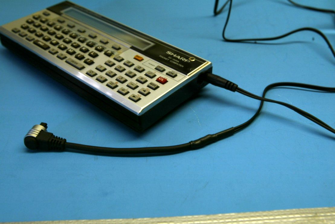

Harald K. schrieb:
> Fernauslöser sind übrigens an DSLRs von Canon und Pentax am einfachsten
> anzuschließen, die verwenden eine 2.5mm-Stereoklinkenbuchse
jaja zuletzt am Motordrive MA der Canon A1.... aus den 1980er
Seit EOS 1990 ist es die Buchse N3 deren Stecker man nur bekommt wenn
man einen RS80 oder ähnlich das Kabel klaut, dann kann man auch einen
Adapter bauen.

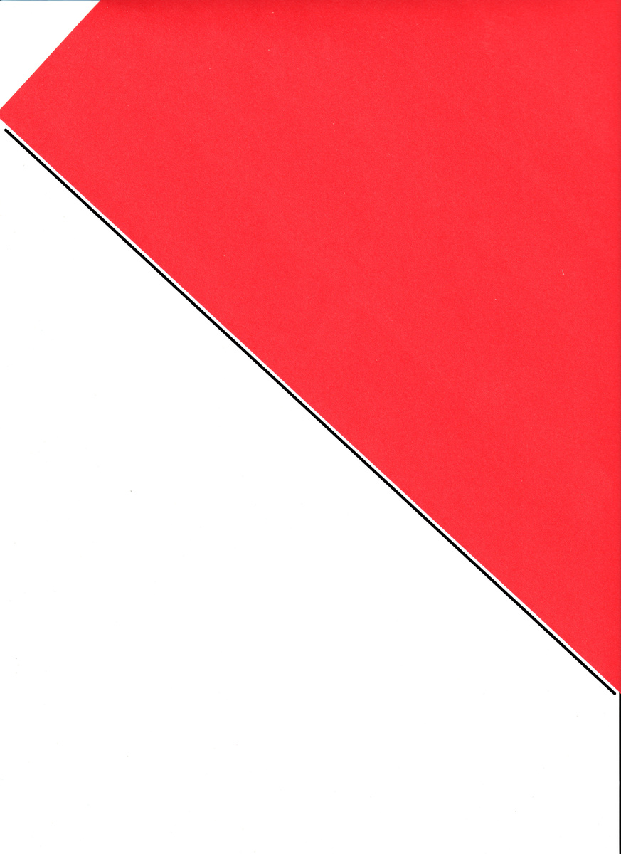

Harald K. schrieb:
> Yalu X. schrieb:
>> Ein CIS-Scanner weist prinzipbedingt praktisch keine Verzeichnungen auf.
> Öhm. Doch, das können CIS-Scanner durchaus hinbekommen, sowas habe ich
> bei einem älteren Gerät von Canon schon beobachtet.
> Das war ein N1220
Hmm, ok, das wundert mich jetzt etwas. Das Modell ist zwar schon uralt
(die Bedienungsanleitung ist von 2000, der neueste Treiber für Windows
XP), aber schon die damalige Technik erlaubte es, mit billigsten Mitteln
einen Linearantrieb zu konstruieren, dessen Nichtlinearität mit bloßem
Auge nicht mehr erkennbar ist. Wenn der Scanner nicht defekt war, war er
wohl eine absolute Fehlkonstruktion.
Ich habe mal auf meinem LiDE 400 desselben Herstellers ein schräg
aufgelegtes, rotes A4-Blatt gescannt. Nichtlinearitäten des Antriebs
und/oder des Sensorarrays würden in einem gekrümmten Papierrand
resultieren. Davon ist nichts zu erkennen. Die schwarze Linie im Bild
habe ich nachträglich als Referenz eingezeichnet. Wenn da überhaupt
etwas krumm ist, dann vermutlich nicht der Scanner, sondern das Blatt.
Dabei ist der LiDE 400 noch viel stärker kostenoptimiert als der N1220U.
Während die meisten mechanischen Teile des N1220U und insbesondere die
Führung noch aus Metall sind, sieht man im LiDE 400 fast nur Kunststoff.
Trotz dieser Billigsttechnik ist der LiDE 400 (oder auch der noch
günstigere LiDE 300) für das Scannen von Papierabzügen (egal ob vom
Hobby- oder Profifotografen) meiner Meinung nach schon viel zu gut. Das
Scannen dauert zwar etwas (ca. 45 s für ein 15×10-Foto mit 1200 dpi),
gemessen an der Gesamtdauer der Digitalisierung (vom Einlegen und
Ausrichten des Fotos bis zur Nachbearbeitung am PC) fällt das aber nicht
so arg ins Gewicht.
