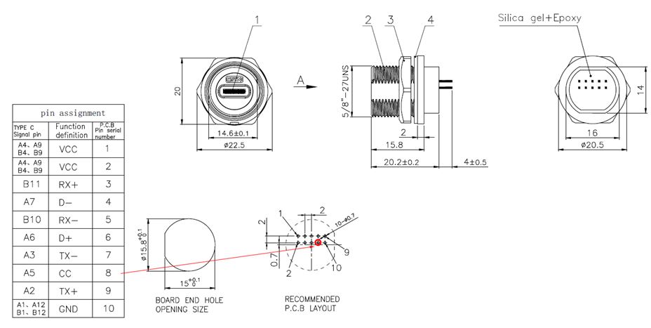

Hallo, bei allen bisher verbauten USB-C Buchsen hatte ich immer alle USB-C Pins verfügbar. Da ich nur USB2.0 nutze habe ich beide D- und beide D+ Pins verbunden und an den Controller gelegt. CC1 und CC2 mit je 5k1 gegen GND. Irgendwann möchte ich vielleicht mal was mit USB-PD machen mit einem FUSB302 o.ä. Nun zu meinem "Problem". Ich habe für ein Projekt eine USB Buchse an denen nur ein CC und jeweils nur einmal D- und D+ herausgeführt sind. Laut Datenblatt und Aussage vom Hersteller sind nur A7 (D-) A6 (D+) und A5 (CC) belegt. Ich habe ein Muster hier liegen und habe die Buchse verdrahtet...funktioniert. Jetzt bin ich erstaunt, dass es sogar in beiden Steckrichtungen funktioniert? Ich dachte immer, man muss alle Signale belegen damit es in beide Rictungen funktioniert? Habe ich einen Denkfehler? Oder ist die Buchse doch intern gebrückt?

John P. schrieb: > Ich habe für ein Projekt eine USB Buchse an denen nur ein CC und jeweils > nur einmal D- und D+ herausgeführt sind. > Laut Datenblatt und Aussage vom Hersteller sind nur A7 (D-) A6 (D+) und > A5 (CC) belegt. Das Datenblatt will ich sehen. fchk
Frank K. schrieb: > John P. schrieb: > >> Ich habe für ein Projekt eine USB Buchse an denen nur ein CC und jeweils >> nur einmal D- und D+ herausgeführt sind. >> Laut Datenblatt und Aussage vom Hersteller sind nur A7 (D-) A6 (D+) und >> A5 (CC) belegt. > > Das Datenblatt will ich sehen. > > fchk Bitte. Nur als Screenshot. DB ist Online nicht verfügbar

John P. schrieb: > Bitte. > Nur als Screenshot. DB ist Online nicht verfügbar Die Buchse ist mir ebenfalls schon bei der Recherche nach wasserdichten USB-c Buchsen über den Weg gelaufen. Es ist anscheinend nicht gebrückt und ich würde vermuten, dass die Konstruktuere dieser Buchse mit der gezeigten Belegung einfach falsch liegen. Vielen Käufern wird es nicht auffallen, da beim oft benutzten Anwendungsfall Ladebuchse nur CC1/2 benötigt wird. Edit: und genau, das ist ja der Gipfel, CC ist auch nur 1x vorhanden…

Harald A. schrieb: > Die Buchse ist mir ebenfalls schon bei der Recherche nach wasserdichten > USB-c Buchsen über den Weg gelaufen. Es ist anscheinend nicht gebrückt > und ich würde vermuten, dass die Konstruktuere dieser Buchse mit der > gezeigten Belegung einfach falsch liegen. Vielen Käufern wird es nicht > auffallen, da beim oft benutzten Anwendungsfall Ladebuchse nur CC1/2 > benötigt wird. > Edit: und genau, das ist ja der Gipfel, CC ist auch nur 1x vorhanden… Richtig. die mesiten sorgen bereitet mir auch CC. für den Simplen Anwendungsfall Ladebuchse und USB2.0 funktioniert es hier. Auch in beiden Steckrichtungen. Host ist Windows PC mit 3 verschiedenen USB-C zu USB-A Kabeln. Aber ob es dann auch bei USB-C zu USB-C funktioniert? oder mit anderem Kabel? Der RPI 4 hatte wohl auch mal CC1 und CC2 verbunden und es gab bei einigen Probleme. Ich denke ich werde die USB Buchse dann lieber mit einer angepassten Belegung bestellen.

John P. schrieb: > Nun zu meinem "Problem". > > Ich habe für ein Projekt eine USB Buchse an denen nur ein CC und jeweils > nur einmal D- und D+ herausgeführt sind. > Laut Datenblatt und Aussage vom Hersteller sind nur A7 (D-) A6 (D+) und > A5 (CC) belegt. Es gibt natürlich USB-C Buchsen, die nur für USB-2.0 Datenkommunikation ausgelegt sind. Bei denen sind die differenziellen Leitungspaare nicht herausgeführt, und D+ und D- jeweils intern gebrückt. Wenn aber auch die CC-Pins intern gebrückt sind, dann kann es Probleme kommen, wenn ein vollbestücktes Kabel verwendet wird, und die Gegenseite beide CC-Leitungen abfragt. (So ist es den ersten Raspi 4 mal ergangen) Bei einer reinen USB2.0 USB-C Buchse müssen daher auch die beiden CC-Pins getrennt herausgeführt werden.
