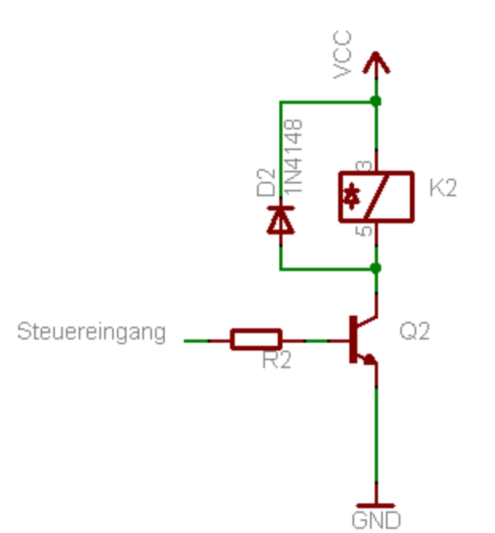

ich moechte einen 5V 0,04A Luefter schalten. Dazu habe ich die
Plus-Leitung an meien 5V Quelle angeschlossen. Die Minus-Leitung des
Luefters an den Emitter des Transistors. Den Base Anschluss habe ich
ueber einen 1kOhm Widerstand an einen PIN meines ESP8266 angeschlossen
und den Collector direkt an die Minus Leitung meiner 5V Quelle.
Als Transistor verwende ich einen 2N2222A .
Meine Frage stimmt der Widerstandswert, den ich ausgerechnet habe oder
sollte ich besser einen anderen nehmen?
Danke
von Michael B. (laberkopp)
Martin L. schrieb:
> Die Minus-Leitung des Luefters an den Emitter des Transistors
Ähm, Nein, versuchst du das Rad immer neu zu erfinden weil du zu faul
zum Nachlesen bist ?
https://www.mikrocontroller.net/articles/Relais_mit_Logik_ansteuern
von Martin L. (tempusertempuser)
Also Emitter an GND und Collector an den Luefter Minus eingang tauschen?
von Dietrich L. (dietrichl)
Martin L. schrieb:
> Als Transistor verwende ich einen 2N2222A.
Das ist ein NPN-Transistor. Da muss der Emitter negativer als der
Kollektor sein.
Aber Laberkopp hat ja die üblichen Schaltungen schon verlinkt. In deinem
Fall ist der Lüfter an der Stelle des Relais.
Ja, wenn ich deinen Prosaschaltplan richtig geistig umgesetzt habe.
(Das war ein Wink mit dem Zaunpfahl, dass man auch einfache Schaltungen
als Bild anhängen sollte ...)
