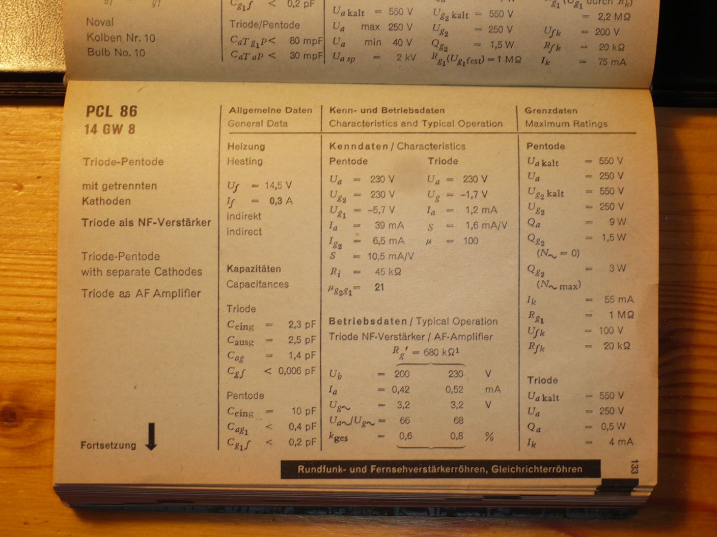

suche das Siemens Datenblatt für eine PCL86-Röhre von Siemens die im
Netz mit 15V Heizspannung angegeben wird , was mir etwas zu hoch
erscheint. Eine Philips wird mit 13V angegeben.
Ich weiß die 300mA sind entscheident da P-Röhre = Serienheizung.
von H. H. (Gast)
Siemens gab 14,5V an.
von Ralf W. (tubefreak)
Danke für die schnelle Antwort, das reicht mir schon....

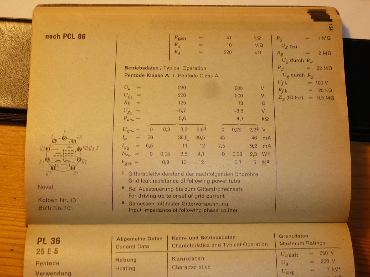

von H. H. (Gast)
Hier noch das Datenblatt.

Das P zeigt an, dass 0,3A der wichtige Wert ist.
Je nach Aufbau des Heizfadens und Wärmeabfuhr an der Kathode ergaben
sich dann unterschiedliche Werte für die richtuge Kathodentemperatur.
Wegen der vorgesehenen Heizung aus 220V in Reihenschaltung mit R und
andren Röhren machten da Unterschiede bei den verschiedenen Fabrikaten
wenig aus.
Man vermindert dann den beim Einschalten recht hohen Überstrom durch die
Temperaturabhängigkeit des Heizfadens. Der glüht bei Spannungsspeisung
hell auf und belastet die Heizung der Kathode stark.
Bei Speisung aus dem Netz war ja immer ein  Widerstand beteiligt, also
lag Stromspeisung vor, bei der der Vorwiderstand den Einschaltschock
bremste.
Bei den E's musste man beim Entwurf evtl. mehr Einschaltschock als bei
den P's berücksichtigen. Denen tut parallele Speisung mehr weh als den
E's.
Bei Speisung mit niedriger Spannung (12V oder dgl.) wäre es gut, mit
etwas höherer Spannung zu arbeiten und den Überschuss mit einem
Widerstand "abzuarbeiten", also so erst auf 0,3A zu kommen.
Ob man so pingelig sein muss, weiß ich nicht, schliießlich waren damals
die Netzspannungen sicher weniger stabil als heute.
