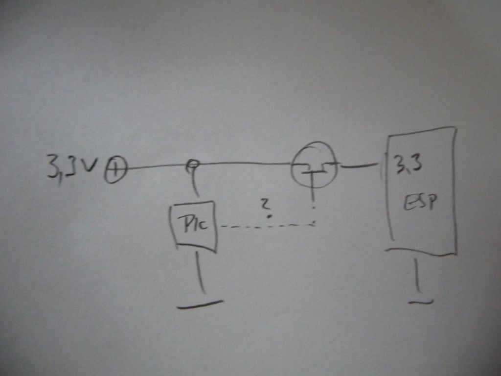

Ich möchte einen ESP32-C3 per MOSFET ein- und ausschalten, am besten
wohl nicht über VSS sondern über VDD 3.3 Volt, d.h also einen P-Channel
MOSFET, z.B. den IRLML6402. Meine Frage ist nun, wie steuere ich das
Gate des MOSFET an, kann ich das direkt mit einem PIC ansteuern (siehe
Bild) oder brauche ich da zusätzliche Teile?

Ja, geht direkt so, braucht nix zusätzlich.
Manche würden einen kleinen Gate-Widerstand vorsehen, um die
Schaltflanken flacher und damit EMV-Verträglicher zu machen. z.B. 12
Ohm. Ist aber nicht essentiell.

Da wird mehr Aufwand getrieben, weil 5V mit einem 3.3V-Steuersignal
geschaltet werden sollen. Ist hier unnötig, wenn PIC und ESP an
denselben 3.3V hängen.
Alternative ganz ohne Transistor: Den CHIP_EN-Eingang vom ESP mit dem
PIC-IO verbinden.
Damit schaltest du den ESP auch mehr oder weniger ganz ab (auf ~1µA)

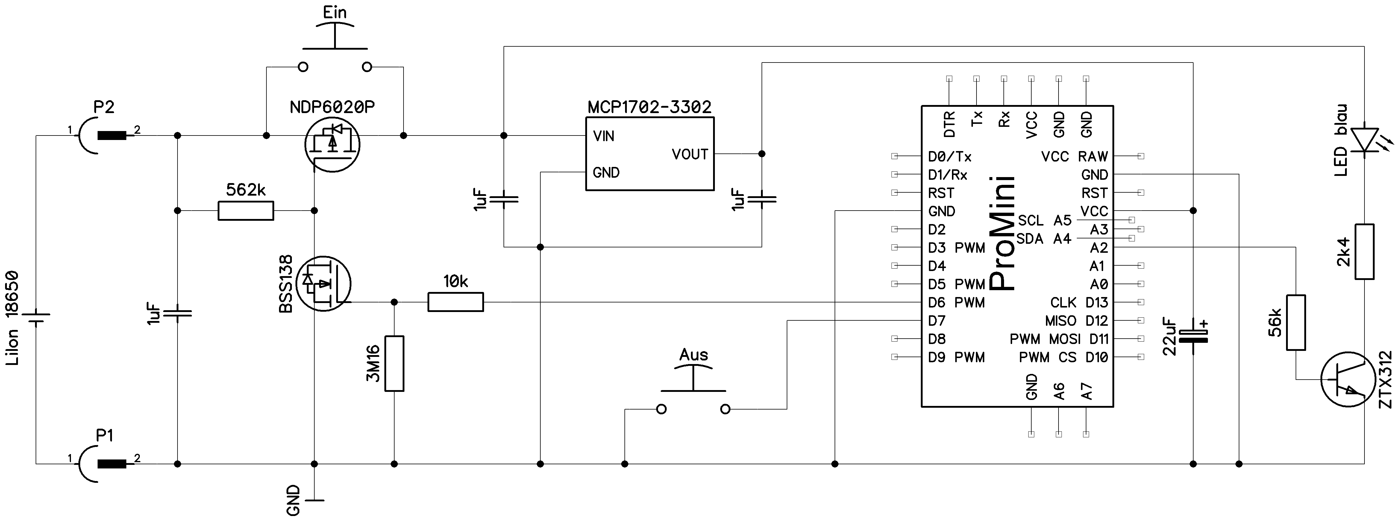

Beitrag "Re: Selbsthalteschaltung (mit µC) gesucht"

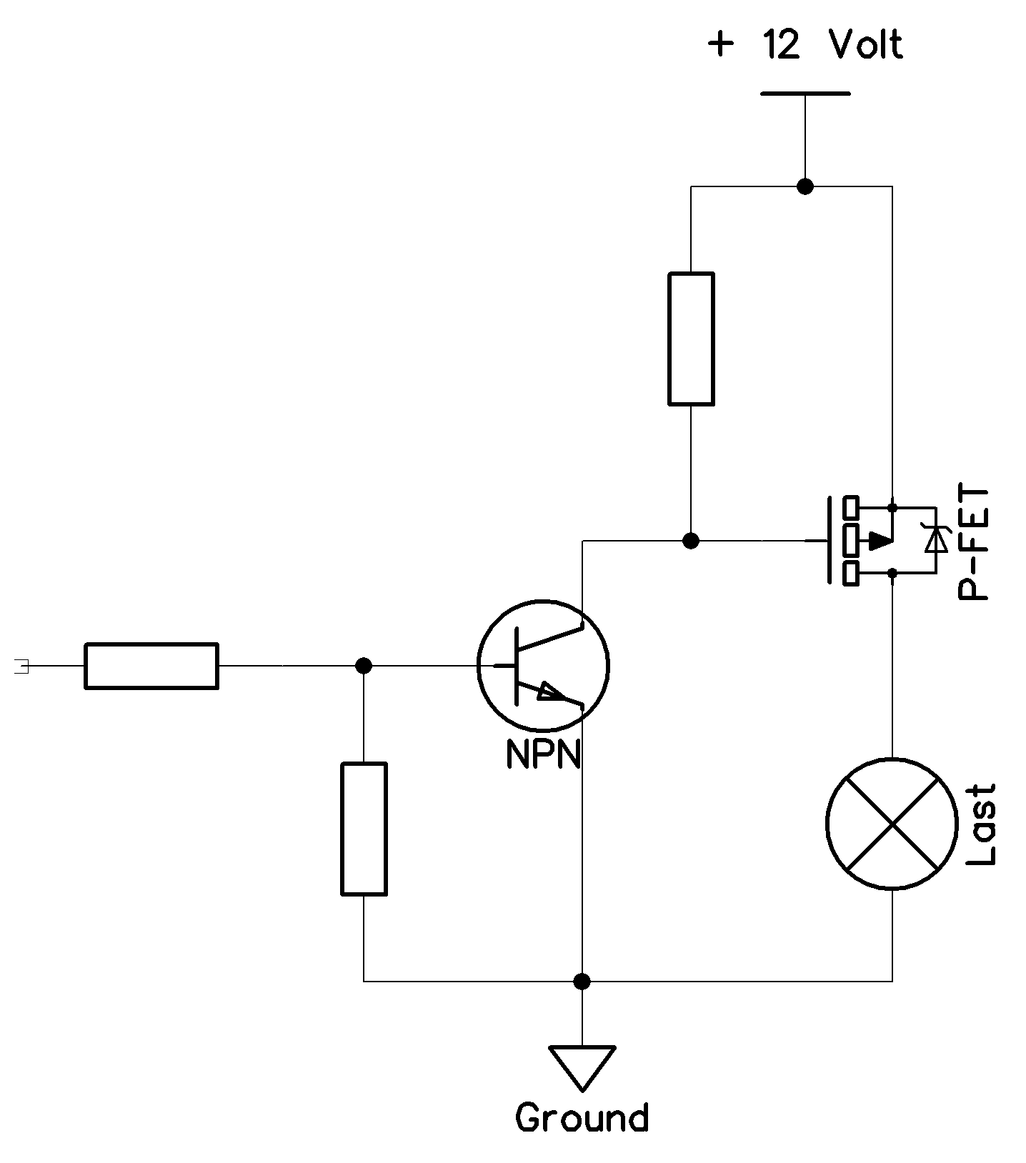

Man muß den P-FET nicht per Schalter überbrücken, sondern kann auch mit
einem externen Signal das Gate runter ziehen. Anstatt der BSS138 N-FETs
würde ich einen BC_irgendwas NPN verwenden. Wenn man dessen Basis extern
ansteuert, würde ein High-Signal den ESP einschalten.
Die Selbsthaltung kann Dein ESP selbst machen und sich trennen, wenn er
fertig hat.

Allerdings enthält das ESP Modul Kondensatoren, die bei einem hohen
Ladestrom die Versorgungsspannung einbrechen lassen.

Das stimmt. Er hat in seiner Original-Skizze keinerlei Kondensatoren
gezeigt. Ich hatte die Hoffnung, dass das der Skizze geschuldet ist, und
nicht echt so geplant ist.
Sicherheitshalber: Vor dem FET deutlich mehr Kapazität als hinter dem
FET verbauen...

Genau, habe das schon gebaut (mit Kondensator) und es läuft so wie
gewünscht. Es ging mir NUR darum, ob der P-Channel-MOSFET noch eine
zusätzliche Beschaltung braucht, so wie ich das in meinem Startbeitrag
gefragt habe.

Es kommt drauf an. Damit der P-FET sauber geschlossen bleibt, muß das
Gate auf dem selben Potential wie Source sein. In der Grundschaltung
macht das der Widerstand rechts oben. Den würde ich generell setzen, man
kann ihn auch Angstwiderstand nennen, irgendwas bei 100kOhm.
Wenn nun ein PIC oder sonstwas am Gate hängt, liefert der das Potential.
Der IRLML6402 hat eine recht niedrige Gate-Threshold-Voltage und könnte
schon bei 0,4V zu leiten beginnen. Ich würde dazu tendieren, einen
N-Transistor dran zu setzen. Dann darf der PIC aus oder hochohmig sein
oder nicht 100% High erreichen, ohne dass unerwünschter Strom fließt.
