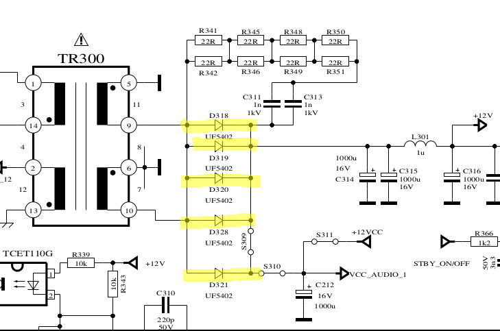

von Alwin K. (alwink)
in einer Netzteilschaltung finden sich 4 Schottky-Dioden parallel.
Auch wenn die Kennlinien nahezu gleich sind, eine davon macht das Rennen
und übernimmt den Strom.
Oder sehe ich das falsch.
Wenn ja, warum.
Alwin
Es sind 5. Die sind in der Hoffnung parallel geschaltet, dass sich dann
der Strom gerecht aufteilt. Evtl. ist das durch entsprechende
Leiterbahnen (Vorwiderstände) unterstützt.
Mir gibt hier auch die RC-Beschaltung darüber zu denken. Woher ist der
Plan? Nicht, dass ich das Ding mal kaufe...
Es ist komplexer, weil die Dioden ja keine rechtwinklige Kennlinie und
zudem eine Temperaturabhängigkeit haben.
Die Hoffnung: mehr Strom -> höhere Uf -> die anderen Dioden übernehmen.
Die Realität: mehr Strom und höhere Uf = mehr Wärme -> niedrigere Uf.

So kann man das nicht sagen. Der Strom teilt sich schon auf und sogar
relativ brauchbar, wenn die Dioden aus der selben Charge sind und auch
die selbe Temperatur haben bzw. thermisch gekoppelt sind.
Ich habe das mal mit 400x ausprobiert und man kommt durchaus auf eine
Aufteilung nicht schlechter als 40:60. Die thermische Kopplung über die
Anschlussbeine und dem PCB-Kupfer reicht aus, wenn sie nebeneinander
platziert wurden.
Ein weiterer Test mit einer Doppeldiode brachte sogar 45:55
Stromaufteilung.
Also fünf 3A-Dioden, wie in deinem Bild, sind durchaus für bis zu ca.
10A verwendbar.
von Michael B. (laberkopp)
Das sind nicht mal Schottkys.
Es gibt auch schlechte Schaltungen von ahnungslosen Entwicklern, nichts
zum Nachbauen.
Es sind ultra fast Dioden mit fur den Anwendungszweck viel zu hoher
Sperrschichtkapazität.
Also einfach eine schlechte Wahl, bekämpft mit 44Ohm und 2nF.
Da es auch 2 Wicklungen gibt, wäre er mit unverbundenen Wicklungen und
einer Doppeldiode besser gefahren, den 16V Elkos am Ausgang nach zu
urteilen hätten es auch Schottkys getan, wie SBL2040.
von Joachim B. (jar)
> 10A verwendbar.
genauso lernte ich das auch, kann also nicht ganz verkehrt sein, man
darf halt nur nicht bei 2 Dioden linear 3A + 3A zusammenrechnen.
Die 5 Dioden werden nur waehrend der Einschaltphase stark belastet bis
die Elkos geladen sind. Danach reicht die Aufteilung drs Stroms aus.
In dem Falle duerfte es einfacher gewesen sein 5 Dioden aus dem
Bestueckungsautomaten drauf zu setzen als einen weiteren Slot mit einem
Leistungstypen aufzumachen.
Hatte daher auch schon mal auf einer Platine 10 BC parallel je mit
Emitterwiderstand statt einem BD gesehen, alles SMD.
Es hat manchmal auch produktionslogistische Gruende etwas abzuweichen
von dem wie es normalerweise realisiert gehoert.

von Purzel H. (hacky)
Dioden darf man einfach nicht direkt parallel schalten. Dies weil der
Temperaturkoeffizient der Flussspannung -2mV/K betraegt.
Eine Asymmetrie macht eine Diode waermer -> Flussspannung sinkt. Die
Diode mit der tiefsten Flusspannung bekommt den meisten Strom, wird
waermer, ihre Fluss Spannung sinkt ... bei zu viel geht sie kaputt, und
die Naechste uebernimmt.
Die Loesung besteht in Seriewiderstanden, die den
Temperaturkoeffizienten mindestens kompensieren.

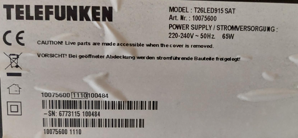

Danke für die Aufklärung.
Das Typenschild des Netzteils hängt an.
Anscheinend keine so gute Lösung, einer der Dioden hatte einen Schluss.
Der Vergleichstyp hat es dann nur kurze Zeit gemacht, wieder Schluss.
Lag wohl mit den Specs daneben.
von Klaus H. (hildek)
Du hättest dann alle ersetzen müssen und alle aus einem Gurt nehmen!
Ich dachte, das sei deutlich geworden im Laufe des Threads.
Was ich an der Schaltung problematischer finde ist die Parallelschaltung
zweier Trafoausgänge. Kann man die so 'gleich' fertigen?

von Marcel V. (mavin)
Ja, die Ausgleichströme sind sehr gering, weil sich schon bei der
geringsten Ausgleichstrombelastung die Spannungen wegen der
Wicklungsimpedanz gegenseitig anpassen.
von Ingo W. (uebrig) Benutzerseite
Klaus H. schrieb:
> Parallelschaltung
Eigentlich schon. Die Windungszahl ist immer eine Ganzzahl, lediglich
"halbe" Windungen würde man mit EE-Kernen noch absichtlich hinbekommen.
Wenn die Windungszahl der beiden Wicklungen gleich ist, dann ist es auch
die Spannung.
Ja, die haben quasi zwangsweise dieselbe Windungsanzahl, auf die
Nachkommastelle genau, und wenn man beide zusammen wickelt gleich langen
Draht, völlig handelsüblich, auch schon bei 50Hz Trafos.
Dennoch hätte ich den Wicklungswiderstand zur Stromverteilung genutzt.

von 🍅🍅 🍅. (tomate)
Da wäre übrigens forward voltage vs current bei 25/150°C aufgelistet,
etwa 40 und 120A bei 0.8V, ca. 1/4 zu 3/4.
Kühlkörper muss also nur schneller die 150°C Diode kühlen, bevor die
weiter thermisch durchgeht, dann stabilisiert sich die Sache wieder von
alleine.
Zusammen auf einem Kühlkörper ist vermutlich auch wichtig, wenn die bei
tiefen Temperatur arbeiten soll, bei -50°C und viel Strom sind die
Kurven noch weiter auseinander.

> Das NT ist in einem TV verbaut, oder was für ein Gerät ist das?
> Und dann noch ein deutsches Markenprodukt, entwickelt wahrscheinlich mit
> dem roten Stift u. von BWL sanktioniert.
Vestel ist ein türkischer Hersteller.
von Nevs (noname_user)
https://de.wikipedia.org/wiki/Telefunken < das habe ich da auch nun
gefunden
von Peter D. (peda)
Dürfte ein Schaltnetzteil sein. Daher der Optokoppler zur Primärseite
und die schnellen Dioden.
Wozu aber auf der 12V Seite die komischen Schaltung mit den 1000V
Kondensatoren und 8 Widerständen gut sein soll, erschließt sich mir
nicht.
