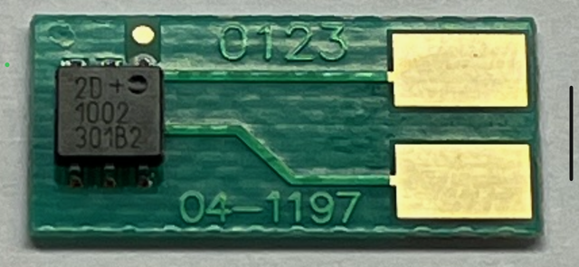

Was ist das für ein Chip? Hat jemand einen Datenblattlink?
Das Teil begrenzt die Zahl der Benutzungen eines Gerätes.

Baugröße?

Wieviele Pins sind angeschlossen? Nur die zwei oben?

Das wird ein 1-Wire Speicher von Dallas sein, Gehäuse TSOC-6.
Die mittlere Zeile ist da Teil der Typennummer.

Hab Antwort bekommen: Kundenspezifisches Marking. Normal würde in der
ersten Zeile "DS" stehen, in der zweiten Zeile der Rest der Bezeichnung.
