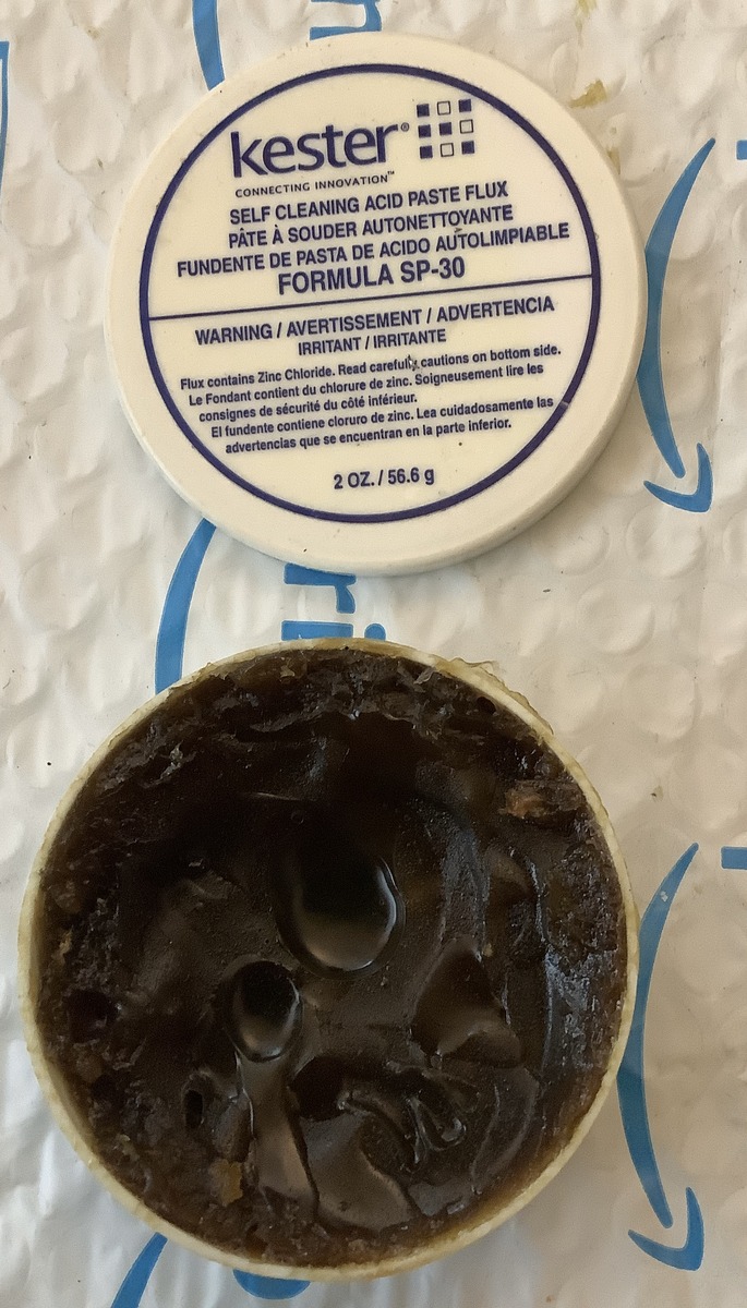

Vielleicht lässt sich da was machen. Ich kaufte mir mal einen Satz
gebrauchter C210 Kartuschen die an der Spitze alle grau aussahen und
kaum Lot akzeptierten. Dann dachte ich, auszuprobieren, was passieren
würde, wenn man die heissen Spitzen in Lötpaste tauchen würde.
Der Erfolg war erstaunlich. Alle Spitzen verloren ihren grauen Überzug
und wurden wieder schön silbrig und funktionieren seitdem wieder
einwandfrei. Die Kur scheint permanent zu sein. Die Lötpaste war
irgendein Säureprodukt aus amerikanischer Herstellung; also nicht für
generellen Elektronikgebrauch. Ich werde später nachschauen. Auf jeden
Fall lohnt es sich zu probieren.

Hallo, ich habe nachgesehen😊

Gewöhnliches Lötfett, was man auf keinen Fall für Elektronik Lötungen
verwenden sollte. Aber gut zu wissen, dass man damit möglicherweise
inaktiv gewordene Spitzen wiederbeleben kann. Das Zeug gibts ja in jedem
Baumarkt.
Sollte aber, bevor man wieder was lötet, restlos vom Kolben entfernt
werden.

Die ernstgemeinte Variante davon, die nicht einfach Lötfett ist, wäre
die hier:
https://www.weller-tools.com/us/en/industrial-soldering/products/soldering-accessories/tip-activator
> die hier
Ist aber bissel was anderes. Das ist der klassische "Salmiakstein", als
Paste mit Lotkügelchen zusammen gebracht.
von Harald K. (kirnbichler)
Tatsächlich? Die gleiche Chemie wie bei dem Drecksdingern? Hätte ich
nicht gedacht; danke für den Hinweis.
Dan ist Fett wohl doch die bessere Wahl. Aber das schöne an direkt
beheizten Lötspitzen ist ja auch, daß man die nicht mehr so heiß
betreiben muss, um ihren thermischen Widerstand zu kompensieren, und sie
also auch nicht so schnell vergammeln wie die "traditionellen"
Lötspitzen.

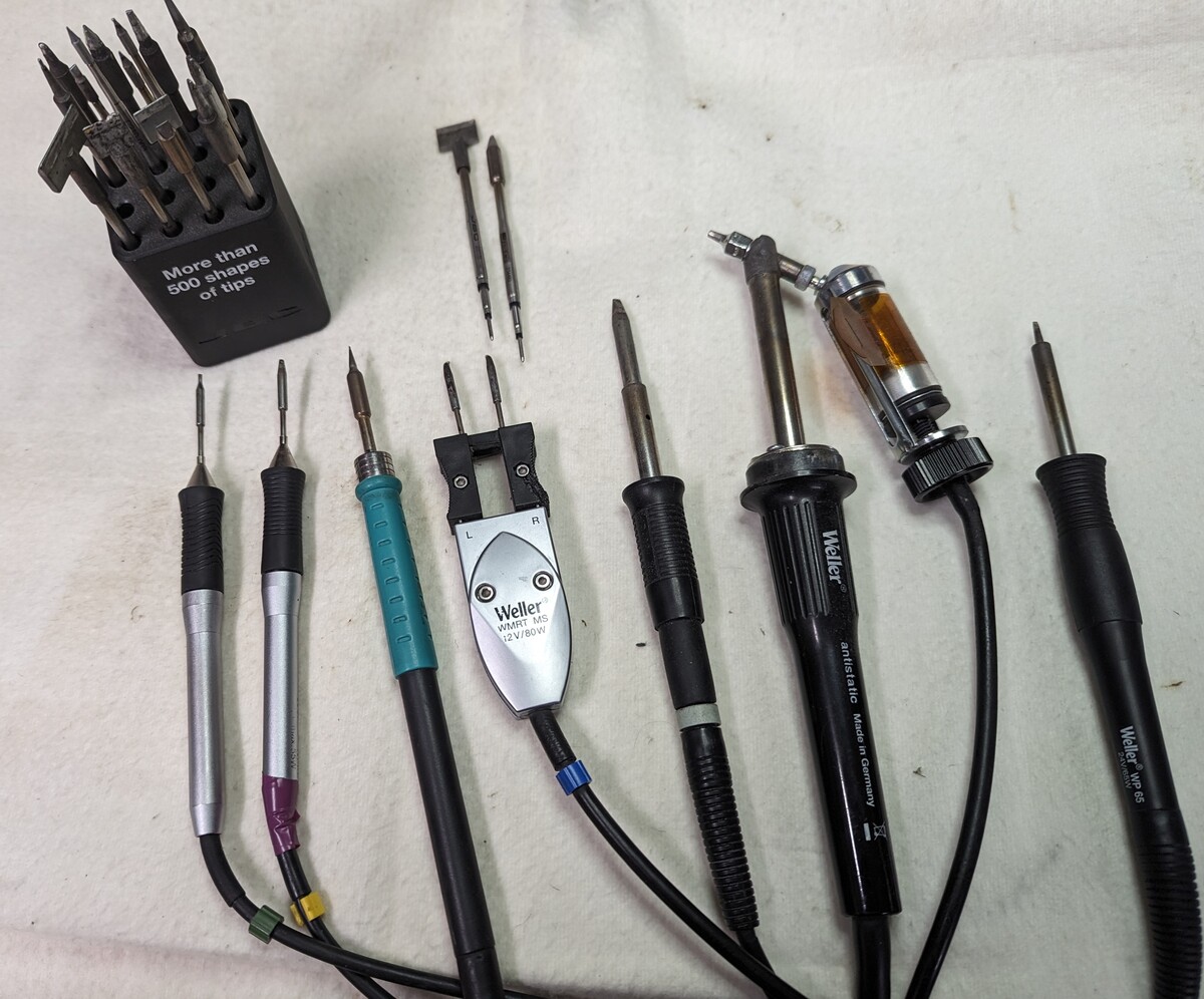

es kommt mMn hauptsächlich drauf an, was man machen will - ein paar
Drähte zusammenlöten, einfache Platinen löten, rework an Multilayer ?
ich versuche immer, mein Equipment zu optimieren, dabei ist es mir egal,
ob JBC, Hakko, Ersa oder JBC;
aktuell mache ich Reparaturen an Routern etc, dazu hier meine
Lötgriffel, von links nach rechts absteigend in der Benutzungshäufigkeit
- WSP80 ist nicht dabei,
- die JBC ist ideal für THT auslöten in Multilayern und TSOP-Flash
auslöten
- beide WMRP für feine Lötarbeiten mit Unterhitze
- die WMRT für 2polige SMD oder ICs bis SO8, alternativ beide WMRP
zusammen
- DSX80 nehm ich fast nicht, lieber ne altmodische Edsyn-Pumpe oder
Entlötlitze
- WP65 noch nicht benutzt, Mehrwert gg. WMRP fraglich
vor kurzem eine weitere Erfahrung - musste ein QFN nachlöten, war
schwierig mit WMRP, diverse Spitzen probiert und dann mal mit JBC T245
und C245-030 Spitze probiert - ging wesentlich besser trotz des klobigen
Kolbens;
d.h. mMn kann man mit der JBC die größte Bandbreite von Lötaufgaben
erledigen - von sehr grob bis sehr fein
