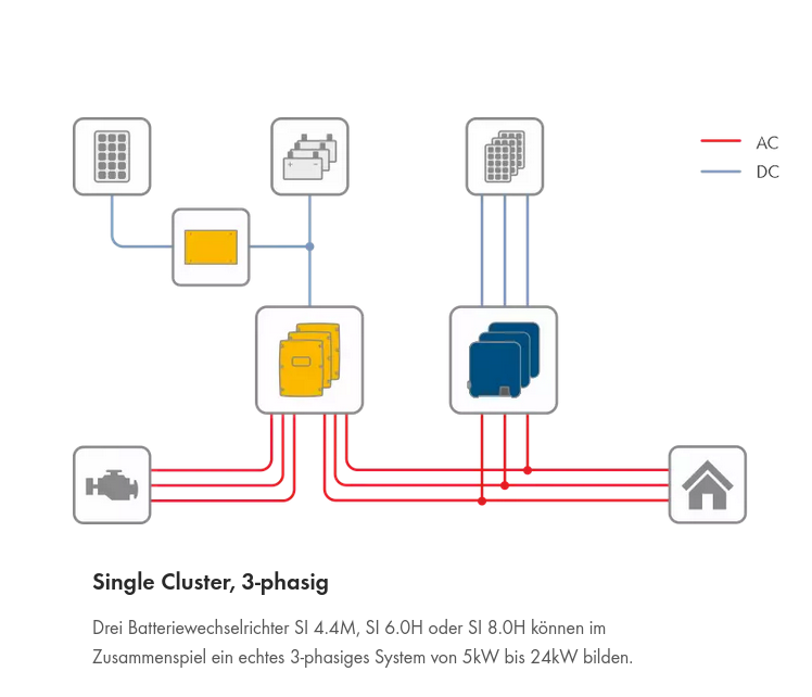

von Εrnst B. (ernst)
Michael B. schrieb:
> Verkaufe die 3 WR und kauf dir einen 3Ph WR.
Wenn das drei Einspeisewechselrichter sind, kann er die auch behalten.
Bei der SMA-Sunny-Island-Lösung können die im AC-Netz einspeisen. Die SI
kümmern sich dann auch z.B. darum, auf einer Phase Strom zu entnehmen
(->in die Batterie) und auf einer anderen Phase Strom bereitzustellen
(->aus der Batterie). Ein reiner Frequenzumrichter macht das nicht.
Bei "Batterie voll" drehen die die Solareinspeisung zurück, einfach
indem die Netzfrequenz in der Insel hochgestellt wird.
Generator kann an den Generator-Eingang der Sunnies. Die können auch ein
Start-Signal für den Diesel erzeugen, wenn der Akkustand knapp wird.
Jannik schrieb:
> Bei Benötigung des Stroms sollen 3 Wechselrichter
> (einphasig, 21KW Leitung) diesen entnehmen und in Wechselspannung
> umwandeln.
Und das sind die Wechselrichter, die du schon hast? Dann verrate den
Typ. Evtl. brauchst du nur eine Datenleitung zwischen den dreien, und in
der Config ein Häckchen bei "Drehstrom" machen.
Oder sind das die drei Wechselrichter, die du Anschaffen willst?
-> Dann schau bei SMA, Victron, Deye usw. mal vorbei und lade deren
Planungshandbücher herunter.
Jannik schrieb:
> Evtl. kann auch jemand eine Lösung liefern, die ein solchen Inselbetrieb
> mit Drehstomnetz zeigt. Oder wie man allgemein solch ein Projekt
> verwirklicht, auch unabhängig von meinen Angaben.
Zum dritten mal: Schau dich bei den entsprechenden Herstellern um.
SMA z.B. beschreibt ziemlich exakt deinen Anwendungsfall.
https://www.sma.de/produkte/batterie-wechselrichter/sunny-island-44m-60h-80h
24kW Drehstrom, Peak 32kW oder so.
Victron und Co haben ähnliches.
Dein Problem ist mit 08/15 Stangenware zu lösen.
Aber eben nicht für lau.
