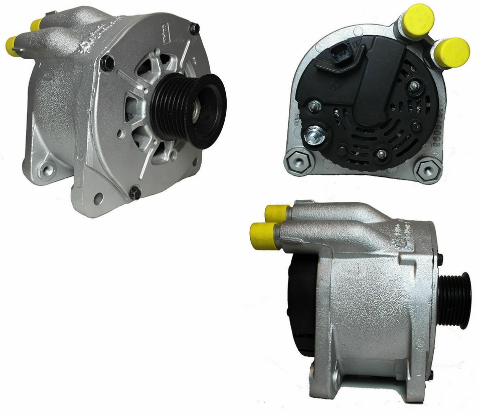

Manche Fahrzeughersteller verwenden in ihren Fahrzeugen wassergekühlte
LiMas/Generatoren (Mercedes, Renault, VW)
Wie sind diese im Kühlkreislauf eingebunden? Werden die ebenfalls vom
normal heißen Kühlwasser durchströmt oder ist da ein "split
cooling"/Niedertemperatur System im Einsatz?
Beim Mercedes V8 Diesel OM628/OM629 ist der Generator direkt am
Motorblock angeflanscht und wird vom Motorkühlwasser gekühlt, also auch
mit den 85..100°C was dieses hat.

Wer die Autoindustrie kennt, weiß, dass da garantiert kein extra
Kühlmittelkreis nur für die LiMa eingeführt würde... Viel zu teuer.
Das Kühlwasser im Auto hat üblicherweise 80..90°C. Das ist für eine LiMa
mehr als ausreichend niedrig. Selbst die Halbleiter im Regler dürften
125°C Gehäuseoberflächentemperatur locker überleben. Und die, gegen
100°C warmes Wasser zu erreichen, ist schwierig...
Etwas googlen hat auch zu Tage gebracht, dass die LiMa bei Daimler
CDi-Dieseln als Zusatzheizung für den Kaltstart dient. Der Selbstzünder
würde sonst nicht warm werden. -> Muss also ein Kühlkreislauf sein.

Bei den V6 und V8 von Audi hängt die LiMa im normalen Kühlkreislauf.
Die Verteilerpumpen- TDI Motoren mit elektrischem Zuheizer hatten noch
keine wassergekühlte LiMa.

Tatsächlich wird den wassergekühlten Generatoren in Renault Fahrzeugen
eine miese Haltbarkeit nachgesagt. Ein Renault Forum hat mich vor der
Verwendung gewarnt....
In meinem Sternenkreuzer hat der wassergekühlte Generator über 80Tkm
gehalten, da hatte ich beim VW TDI 1.9L deutlich mehr Probleme mit dem
Ding (zweimal Freilauf auseinandergeflogen, Regler defekt). Der einzige
Vorteil bestand darin, daß man da sehr gut drankommt wenn man den AFN
TDI in einen VW T3 einbaut - aber die Ersatzteile haben deswegen nicht
weniger Geld gekostet.

Wie mans nimmt: auf der Suche bin ich bei den Renault Freunden auf
Horrorgeschichten zum verbauten wassergekühlten Generator gestoßen.
Manche halten nur ein/zwei Jahre. Scheint aber ein Valeo Problem zu sein
denn von einem defekten Bosch hat noch keiner geschrieben....

Aber nachdem ich ihn etwa 80Tkm gefahren habe (inzwischen über 10 Jahre)
ist der Generator sang- und klanglos beim Ablegen vom Supermarkt einfach
ausgefallen. Keine Voranzeichen, einfach von einem Start auf den anderen
rote Meldung im Display, nur noch Batteriespannung, kein Ladestrom mehr.
Mit hoher Wahrscheinlichkeit Reglerdefekt (der lief bei meinem TDI genau
so ab, lediglich Ausfall während der Fahrt), ich habe aber nicht weiter
dran geforscht weil der Generator ein komplett geschlossener und
wasserumspülter Topf ist und ich beim Austausch gerne den Altteilpfand
zurück haben wollte.
Finde aber 10 Jahre für so ein Teil akzeptabel... klar, meine 80Tkm
reißen manche in zwei Jahren runter und ich weiß nicht ob das noch der
erste Generator war (dann hätte er so 210Tkm gehalten), aber so
regelmäßig wie mir am VW-Motor irgendwas am Generator um die Ohren
geflogen ist, in deutlich kürzeren Abständen, kann ich einfach nicht
sagen, daß wassergekühlte Generatoren anfälliger sind als luftgekühlte.

Habe jetzt mal einen "generalüberholten" Renault Espace Generator
bestellt. Mal sehen was da so drin ist. Den muß ich sowieso wieder
komplett zerlegen weil der leider einen digitalen Regler hat
("neumodischer Kram").
Kann ich im Schiff nicht gebrauchen, da muß ein externer analoger Regler
dran.
Im Schiff hätte ich die Wahl zwischen "Beheizung" durch den
Motorkühlwasserkreislauf mit ca. 85°C, Kühlung durch Seewasser mit
maximal 25°C oder am Ende der Kette der diversen Seewasser/Kühlungs WT
mit ca. 60°C. Aber alles recht niedrig im Vergleich zum Renault.

Ich habe 4 Mal so einen in einem Espace ausgetauscht (im selben Auto,
innerhalb von 3 Jahren), die "generalüberholten" hielten 6 Monate bis zu
einem Jahr. Vor etwas über zwei Jahren einen luftgekühlten eingebaut -
bis jetzt keine Probleme. Es soll nur 3 Produzenten der Laderegler für
diesen Typ geben und alle verwenden die gleichen Dioden, die sehr
schnell durchbrennen, Orginal ist nicht mehr zu haben. Beim Espace IV
kann man ohne witeres einen luftgekühlten einbauen und laut Foren
erspart sich Probleme für immer...
