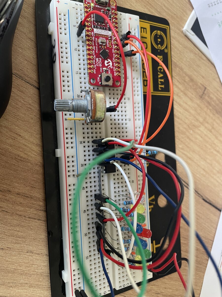

von Max S. (masch_bau)
ich bräuchte dringend bitte Hilfe.
Ich soll 8 LEDs mit einem Schieberegister (74HC595) verwenden.
Anschließend sollen die LEDs die Stellung des Potentiometer angeben.
Programm: MPLAB X IDE; C-Programmiersprache; PIC 16F18446; Compiler: XC8
Es funktioniert nicht und ich finde meinen Fehler nicht
das ist die direkte Aufgabenstellung "Bauen und programmieren Sie die
vorangegangene Schaltung so um, dass eine Reihe von 8
LEDs die Stellung des Potentiometers angibt (linker Anschlag ! keine LED
leuchtet, rechter
Anschlag ! alle LEDs leuchten). Nutzen Sie zur Umsetzung dieser
Schaltung das Schieberegister
74HC595
von Monk (roehrmond)
Trenne das ganze auf.
Steuer zuerst mal die LED leiste mit einem festen Wert an, dann mit
einem anderen, um zu testen, ob dieser Teil funktioniert.
Frage den ADC und prüfe das Ergebnis mit einem Debugger oder gebe es
seriell aus.
Wenn beide Teile einzeln funktionieren, bringe sie wieder zusammen und
schau dir ganz genau die Schnittstellen dazwischen an.
Viele serielle Ausgaben zwischendurch können dabei sehr hilfreich sein,
falls du keinen Debugger hast.

von Obelix X. (obelix)
Max S. schrieb:
> for (int i=0;i<=8;i++){
>    pow(2.0, (float) i);
>    dezResult=dezResult + ((resultLOWBit >> i) & 0x01) * (1<<i);
Echt Lustig der Code ;-D
Denk erst mal nach, vor du vogelwild drauflosprogrammierst.
Max S. schrieb:
> Bauen und programmieren Sie die vorangegangene Schaltung so um, dass
> eine Reihe von 8 LEDs die Stellung des Potentiometers angibt
> linker Anschlag = keine LED leuchtet
> rechter Anschlag = alle LEDs leuchten
Damit hast du also 9 Zustände:
0  ........
1  *.......
2  **......
3  ***.....
4  ****....
5  *****...
6  ******..
7  *******.
8  ********
Und jetzt musst du zuallererst mal den ADC-Wert von z.B. 0..1023 (bei
einem 10-Bit-Wandler ) auf 0..8 abbilden. Dazu brauchst du Mathe, 5.
oder 6. Klasse, solltest du hinbekommen (ein Tipp: ADC-Wert/114 kommt in
etwa hin).
Und wenn du dann die Zahl von 0..8 hast, dann dürfte es einfach sein,
die passende Anzahl Einsen aus dem Ausgang hinauszutakten.
War ja gar nicht so schwierig.
: Bearbeitet durch Moderator
von Gustl B. (gustl_b)
Das Schieberegister braucht einen Schreibtakt je Bit. Und danach einen
Latch-Takt damit die Bits ausgegeben werden an den Pins.
Also brauchst du eine Schleife:
For i in range(8):
   Datenpin = bits(i)
   Srclk = 1
   Srclk = 0
Lclk = 1
Lclk = 0

von Michi S. (mista_s)
Warum? Hausübung?
Wenn Dich die Stellung des Potis interessiert, dann solltest Du
eventuell den Rückgabewert vom ADC auch irgendwie weiterverarbeiten,
meinst Du nicht.
Ich muß mich doch glatt korrigieren, Du dividierst ihn ja durch 512 (hat
der PIC - ich kenne ihn nicht - einen 12 Bit ADC? Dann wär diese
Rechnung wenigstens näher dran an richtig, als alles andere) und erst
das Ergebnis läßt Du links liegen, aber das ist sowieso immer 0. (siehe
unten)
Max S. schrieb:
> rechter Anschlag ! alle LEDs leuchten
Dazu ist Dein Code schon mal nicht in der Lage; da wird nie mehr als
eine LED leuchten können. (Umwandlungs-Tabelle mal scharf anschauen)
Es ist, wie man bereits erkennen kann, weit mehr als nur einer.
Wie gesagt, ich kenne den PIC nicht, hab also keine Ahnung, wie man z.B.
seinen ADC ansprechen sollte, aber dafür finde ich in Deiner
ADC-Lese-Funktion ein paar Ungereimtheiten:
*) resultLOWBit und resultHIGHBit - ich hoffe doch, der ADC hat ein paar
mehr als nur 2 Bit? Sind zwar nur Namen, aber man sollte sich das
Programmieren doch nicht noch komplizierter machen, als es eh schon ist,
drum mein Tip: Ein Bit sollte ein Bit sein und ein Byte jedenfalls mehr
als ein Bit haben (i.A. acht Stück, aber wenn ein Wertebereich kein
vielfaches von 8 Bit verbraucht, dann kann das höchstwertige Byte auch
mal weniger Bits beinhalten).
*) Nachdem Du Deine beiden Bits, die vermutlich eher Bytes sind
(hoffentlich korrekt) von der HW abgeholt hast, wirds wieder etwas
skuril: das LOWBit verschiebst Du bitweise in Deine Ergebnisvariable
(außerdem schiebst Du gleich 9 Bits rüber, obwohl hier vermutlich nur
acht vorhanden sind, klassischer off-by-one Fehler, hier aber egal), das
