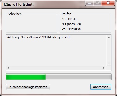

Mein Win10-PC fährt bei Inaktivität in der "Powerled-blink-Modus"
runter.
Soweit, sogut.
Allerdings fährt er auch runter, wenn noch Programme, wie zB. H2testw
laufen.
Kann man irgendwo einstellen, daß der PC nur bei tatsächlicher
Inaktivität runterfährt?

Bei H2testw fährt der PC leider auch runter, wenn es gerade eine HD
testet.

Das ist der gängige Weg. Das H2test sollte das nutzen. Bei einem
Programm, welches auch mal länger laufen kann, sollte das umgesetzt
sein.
Ich würde sogar soweit gehen, das als vergessenes Feature zu bezeichnen.
Wenn er Entwickler schon dran war, aber das immer noch nicht tut sogar
als kaputt.

Steht ja schon auf 1 Stunde, aber bei H2testw reichen ja nichtmal die
maximalen 5 Stunden aus. Da muß ich den Energiesparmodus ganz
ausschalten...
