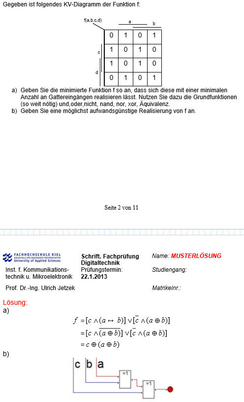

Moin zusammen, ich lerne gerade für eine Digitaltechnik Klausur. Leider habe ich noch einige Schwierigkeiten vor allem im Verständnis zum Xor/Xnor. Ich habe hier einmal eine Aufgabe angehängt wo ich etwas strugel. Ich erkenne zwar durch den Diagonalen Versatz von der 1 im KV Diagramm das es sich da um Xor oder Xnor handeln muss verstehe aber nicht ganz welches welches ist und wie die minimierte Funktion zustande kommt. Ich hoffe jemand von euch kann mir dabei helfen. LG
Mal Dir die Logiktabelle eines XOR mit zwei Eingängen auf. Mal Dir die Logiktabelle eines XNOR mit zwei Eingängen auf. Sieh Dir an, inwiefern die beiden Tabellen Ähnlichkeiten bzw. Unterschiede aufweisen.
Hmm, mal gemacht also es ist ja logischer weise nahezu identisch der einzige unterschied liegt im negierten Ausgang des Xnor. Ich verstehe bloß ihrgentwie nicht wie ich ein Xor bzw. Xnor aus dem Kv Diagramm ablesen soll/kann.
Wenn es dir einfacher fällt, kannst du die Funktion aus dem Diagramm auch erstmal nur mit und/oder/nicht ablesen und dann halt umformen. Sollte auf dasselbe hinauslaufen.
Sieh Dir mal in Deinem KV-Diagramm die mit "a" beschrifteten beiden Spalten an.
Harald K. schrieb: > Sieh Dir mal in Deinem KV-Diagramm die mit "a" beschrifteten beiden > Spalten an. ah ok spannend. das sind ja genau die ausgangswerte von xor und xnor. Aber wie wird das dann aufgeschrien für die minimalform? Das was in der Lösung steht ist mir nicht schlüssig.
