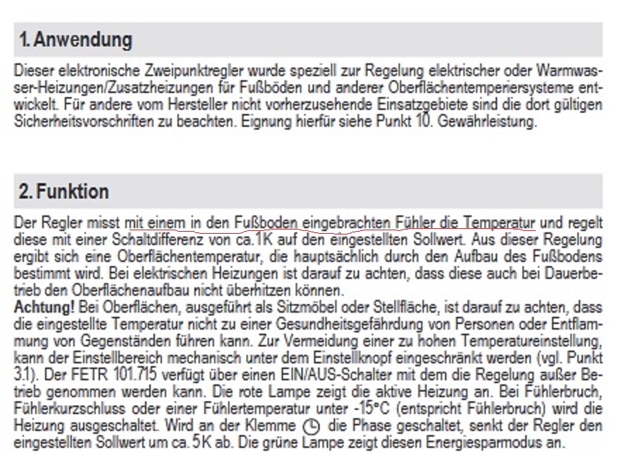

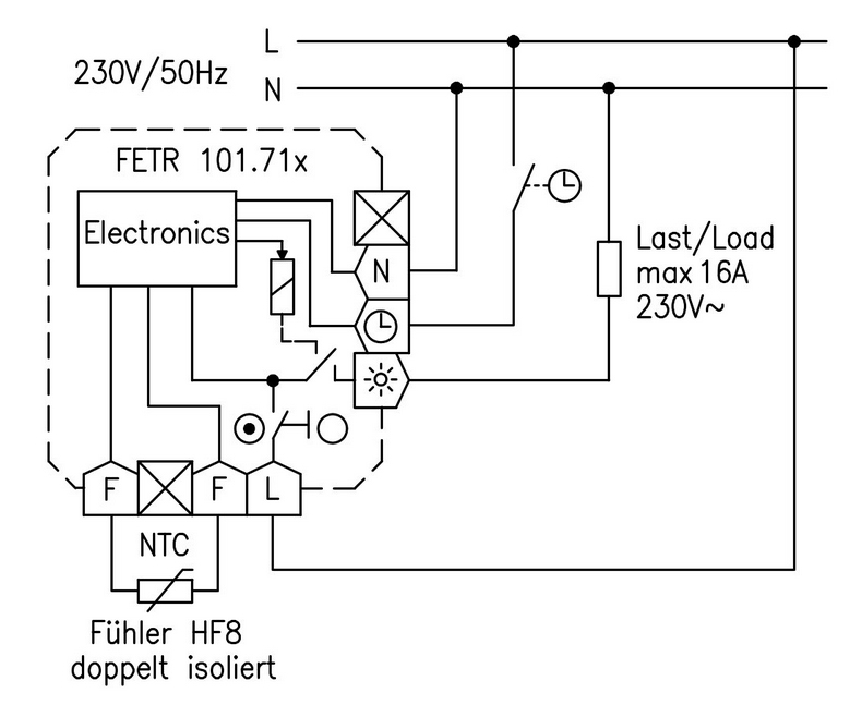

Unterputz Thermostate FETR 101.715#00 Das ist ein Unterputzthermostat für elektrische Fußbodenheizungen. habe diese Thermostat eingebaut. das ist leider versteckt in einer dose aus historischen Gründen. Es ist ein Fühler angeschlossen, ich vermute, dass es sich dabei um den Bodenfühler handelt, bin mir aber nicht sicher. Das Herstellerdatenblatt schweigt sich aus. Kann mir jemand weiterhelfen? Sehe ich das richtig, dass dieses Thermostat keinen Lufttemperatur sensor hat? https://alre.de/produkte/fussbodentemperaturregler-mit-fernfuehler-up-10-50c/

Danach ist das der Fußbodenfühler (Überhitzungsschutz) Dauerbetrieb auf der eingestellten Tagtemperatur, 5K Absenkung über den Uhreneingang.

das heißt es muss innen nochmal ein thermometer geben? und das angeschlossene ist nur der bodenfühler. es wird nicht über den bodenfühler geregelt?
Anton M. schrieb: > ich vermute, dass Du die Anleitung nicht komplett gelesen hast? Der Fühler soll unten in den Fußboden. Allerdings bezweifle ich, dass hier eine gescheite Raumreglung zustande kommt. Meines Wissens nach, misst man weit entfernt von der Heizung, wenn der ganze Raum reguliert werden soll. Die Frage ist in einem Heizungsforum wahrscheinlich besser aufgehoben. Was nützt eine konstant gehaltene Fußbodentemperatur, wenn Sonne und Wind die Raumtemperatur beeinflussen??
Nö, das passt schon. Solange man den Raum nicht ständig durch offene Fenster etc. "durcheinanderbringt" stellt sich da eine relativ stabile Temperatur sein. Wir hatten selbst exakt diese Anordnung. Mit etwas probieren der Temperaturen und Schaltzeiten (externe Uhr!) funktioniert das. Schön warme Füße im Bad morgens und abends ;-)) Vom gleichen Hersteller gibt es aber auch eine Version mit eingebautem Raumtemperaturregler und Sensor. Der Fußbodensensor MUSS aus Sicherheitsgründen aber immer sein.
