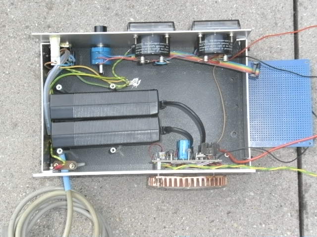

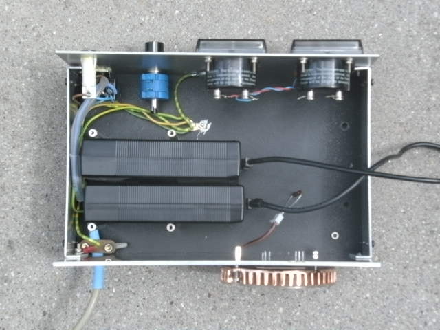

...Antwort von Radio Eriwan: Es kommt darauf an. HP etc. haben es "hart"
auf PE.
Lenovo 16C udn 20V (alles Leistungsklassen) hochohmig mit RC-Kombi an PE
angebunden.
> - Das hätte dann leider die Folge, dass 2 dieser Netzteile nicht in
> Reihe geschaltet werden könnten.
Bei Lenovo habe ich es erprobt, macht sehr schöne 0...28V bzw. 0...35V
regelbare Selbstbau-Netzgeräte.
> Könnt ihr das so bestätigen oder mache ich hier einen Denkfehler?
Letzteres, also einige, s.o.

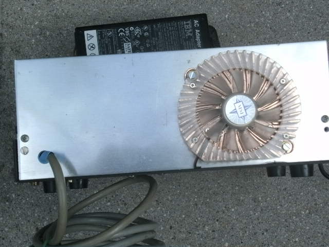

Bilder zeigen mal eines von vier ausgeführten Selbstbauten (siehe auch
Thread Schuberth NG  im Forum, dort mehr Text)  zeigen wie ich es gelöst
habe.
von Monk (roehrmond)
Andrew T. schrieb:
> Bilder zeigen
Ich würde mir sorgen machen, ob die Laptop Netzteile bei Vollast genug
Kühlung bekommen.
von Andrew T. (marsufant)
Steve van de Grens schrieb:
> Andrew T. schrieb:
>> Bilder zeigen
> Kühlung bekommen.
Ich hätte meinen Beitrag nicht geschrieben, wenn nicht auch das geprüft
wurde.
Somit:
Tun sie. Das (äussere) Metall Gehäuse leitet erstaunlich gut die Wärme
nach aussen.

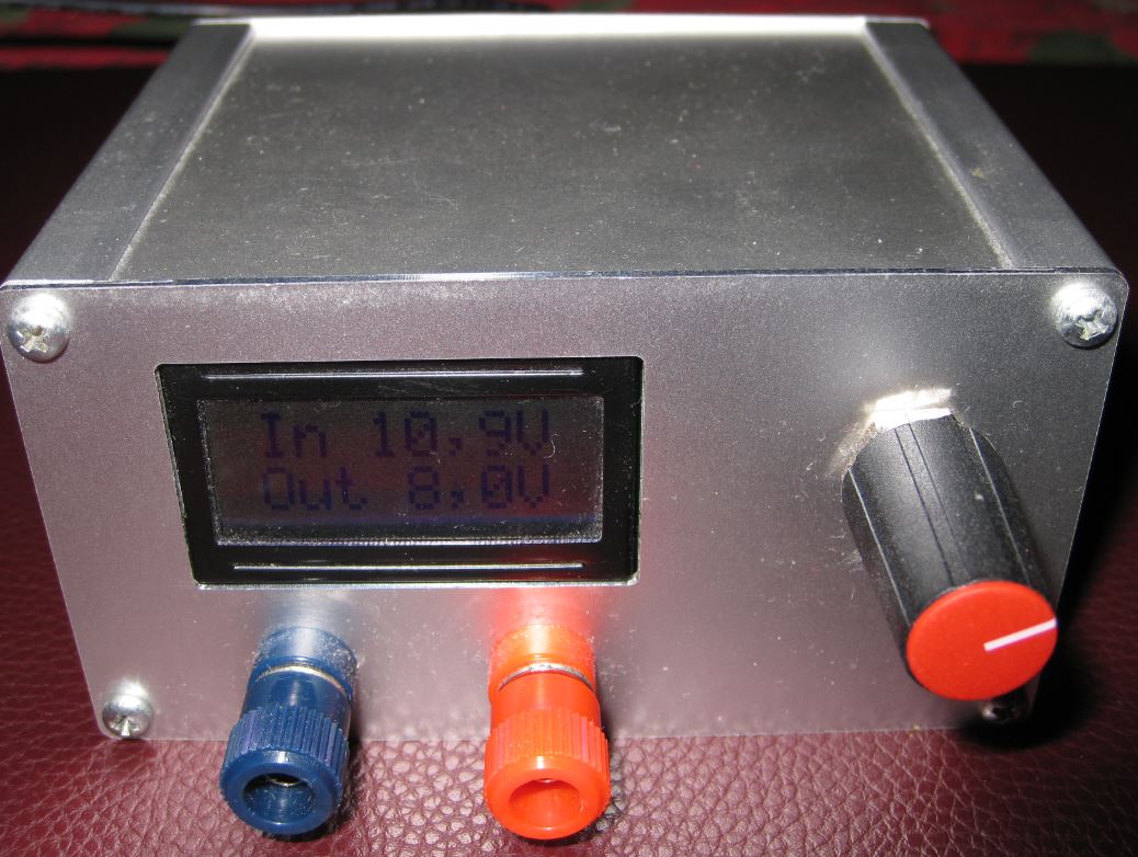

Hallo, nur als kleine Anregung:
Die gleichen Überlegungen wie der Treadersteller habe ich mir auch
gestellt wozu ich kurzerhand eine Stabilisierungsschaltung mit
Gleichrichter, Siebung, LM317 Linearregler und einem 10 Gang
Potentiometer, aus der Bastelkiste, aufgebaut habe. Gespeist wird die
Schaltung hauptsächlich aus einem einstellbaren Trafo der einstigen
Modelleisenbahn, aber auch aus Steckernetzteilen und auch schon mal aus
einer Autobatterie.
Das Kästchen ist schön klein und ist wieder erwarten ständig irgendwo im
Einsatz.
Zusätzlich werkelt noch ein Attiny im Kästchen, welcher die
Eingangsspannung und die Ausgangsspannung misst. Damit kann ich (beim
Einsatz des Modellbahntrafos) die Spannung über dem Linearregler und
damit die Verlustleistung begrenzen, aber auch für eine ausreichende
Spannung über dem Regler für einen sauberen Betrieb sorgen.
Das ist kein Ersatz für ein Labornetzteil und will es auch gar nicht
sein, läuft bei mir aber zur besten Zufriedenheit.
Gruß Michael
> und will es auch gar nicht sein,
Es fehlt hauptsächlich die Strombegrenzung. Die könnte man mit einem
L200 statt des LM317 bekommen.

Michael schrieb:
> Gespeist wird die Schaltung hauptsächlich aus einem einstellbaren
> Trafo der einstigen Modelleisenbahn,
Interessantes Konzept. Wenn man die Achse des Potis, mit dem dem LM317
seine Ausgangsspannung vorgegeben wird, mechanisch mit der Achse des
Stelltrafos koppelt, hat man das Ziel erreicht.
