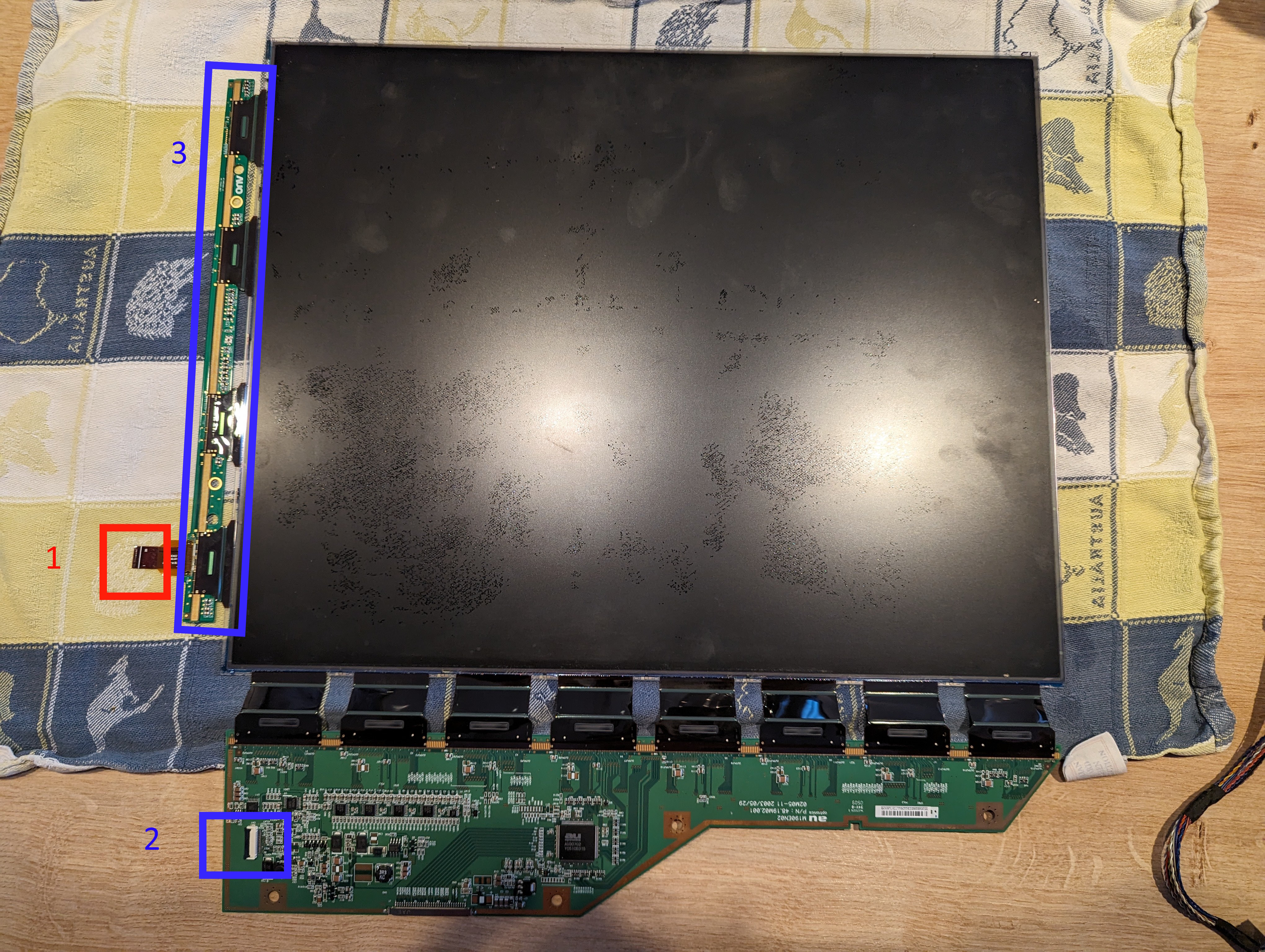

Hallo, ich hab mir mit meinem Sohn dieses Projekt vorgenommen: https://www.youtube.com/watch?v=ZMh1buemk44 Da wird ein Display in das (transparente :-) Gehäuseseitenteil eingebaut. Wie der Zufall es will, hab ich genau das Gleiche Display zuhause. Jetzt hab ich aber eine Frage, die von diesem Video oben nicht erklärt wird: Die seitliche Platine (im Bild Nr 3) stört.. Da ist wenig Platz für. Es sieht im Video aus, als wäre sie entfernt?! Kann das sein? So wie ich ein LC Display verstehe, brauche ich aber an einer seitlichen und einer länglichen Kante einen Input, oder? Falls ich sie brauche - wovon ich ausgehe: Es muss das Flachbandkabel (1) in die Buchse (2). Das passiert normalerweise auf der Rückseite (beide Platinen um je 180° geklappt). Ich würde die Platinen aber gerne nur um 90° klappen, damit man sie hinter dem Display - durch das man ja jetzt durchgucken kann - nicht sieht. Wie komme ich an eine Verlängerung dieses Kabels? Gruß, Hendrik
Hier das Bild. Beim Editieren des ersten Post gibt es einen internal server error

Hendrik F. schrieb: > So wie ich ein LC Display verstehe, brauche ich aber an einer seitlichen > und einer länglichen Kante einen Input, oder? Nein. Die beiden Platinen gehören hinter das Display geklappt und das von dir markierte Kabel in die von dir markierte Buchse. Der eigentliche Displayanschluss befindet sich in deinem Bild unten mittig.

Hallo, ich glaub, ich hab mich schlecht ausgedrückt. Ich weiß schon, was womit verbunden werden muss. Im Video von oben sah es so aus, als wären die seitlichen Anschlüsse entfernt worden. Da die Platine da sehr stört, und auch das runterklappen der großen Platine verhindert, wollte ich sie gerne loswerden. Das geht aber nicht. Gut. Also brauche ich jetzt eine Verlängerung vom Flachbandkabel (nennt man das folienartige Ding so?) und von einem Kabel zu der Platine, die den DVI-Eingang hat. Das eine 2x15er Pfostenleiste mit 2mm Abstand. Da hab ich so jetzt auch nix gefunden :-( Gruß, Hendrik
suche nach 'ffc kabel' (Flat Flex Cable)

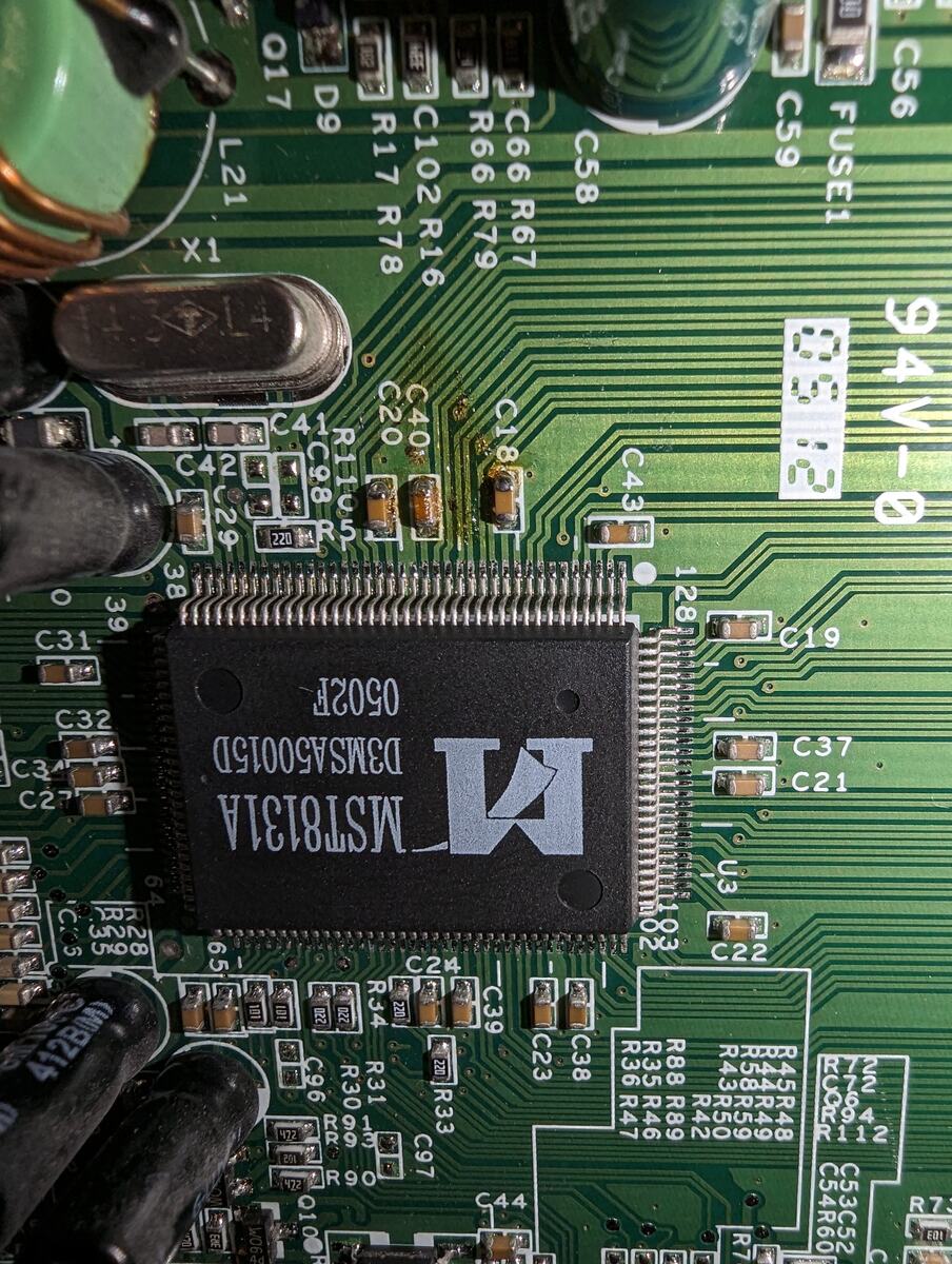

Hallo, ich fürchte, jetzt habe ich den Controller kaputt gemacht, oder (Siehe braune Verfärbung auf dem Foto)? Es kann sein, dass es auf der Rückseite der Platine einen Kurzschluss gegeben hat. Der große Chip wird warm (nicht heiß, vielleicht 40°C) und es gibt kein Bild mehr. Gruß Hendrik
Tja, so killt man ein TFT-Panel. Vielleicht tut es ein simples Fenster in der Seite des PCs ja auch.
