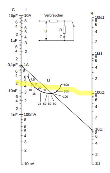

Ich habe die 3-stufige Geschwindigkeit einer Heizungspumpe (240V/AC ca. 0,6A, 0,7A, u 0,8A) mit 3 Relais geschaltet. Die Pumpe ist original mit einem 3-stufigen Drehschalter ausgestattet. Beim Schalten der Relais funkt es gut sichtbar. Ich habe im Netz gelesen dass man dies reduzieren kann mittels eines Kondensators von 0,1µF und eines Widerstandes von ca 30 Ohm in Reihe über den Schließer des Relais geschalten. Dann ist der Kondensator, mit Widerstand in Reihe, immer an Netzspannung wenn der Schließer offen ist. Und soll das so sein? Habe ich das so richtig verstanden? Ich möchte damit auch eine Störspannung reduzieren Ich habe 2-Polige Relais verwendet damit ich beim Umschalten der Pumpen- Geschwindigkeit/Leistung die Phase mit dem einen Schließer und die entsprechende Wicklung mit dem anderen Schließer ab bzw. umschalten kann. Die Relais steuere ich mit einem Micro Controller und mache zwischen dem Umschalten eine kurze Pause. Ich würde auch gerne verstehen wieso das RC Glied die Kontakte schützt.?

Heinz S. schrieb: > Ich würde auch gerne verstehen wieso das RC Glied die Kontakte schützt.? Ein Snubber sollte durch eine gedämpfte Schwingung die Energie abbauen. Allerdings sollte der Snubber zur Last passen.
Heinz S. schrieb: > Ich würde auch gerne verstehen wieso das RC Glied die Kontakte schützt. Beim abschalten einer Induktivität will der Strom weiterfließen. Dazu steigt die Spannung am Kontakt solange, bis das gelingt. Deshalb fließt der Strom am öffnenden Kontakt durch einen Lichtbogen weiter, bis der Kontaktabstand groß genug ist und der Funke abreißt. Überbrückt man den Kontakt mit einem Kondensator geeigneter Dimensionierung, fließt bei öffnendem Kontakt über ihn der Strom weiter, seine Spannung steigt schnell an. Wenn der Kontakt schnell genug Abstand erreicht, reicht die von Null steigende Kondensatorspannung nicht mehr, um einen Lichtbogen zu zünden. Damit der schließende Kontakt nicht den Kondensator direkt mit hohem Strom kurzschließt, schaltet man einen Widerstand in Reihe. Bei z.B. 30R und 1A erhöht sich die Kontaktabschaltanfangsspannung nur um 30V. Der Widerstand setzt bei der Abschaltung auch gleich einen Teil der induktiven Energie in Wärme um.

Wauw, das ging schnell und gleich fünf Antworten! Obwohl schon späht hab ich einen großen Teil schnell noch gelesen und hier auch noch eine grafische Möglichkeit zur Wertermittlung gefunden. Vielen, Vielen Dank an Euch
