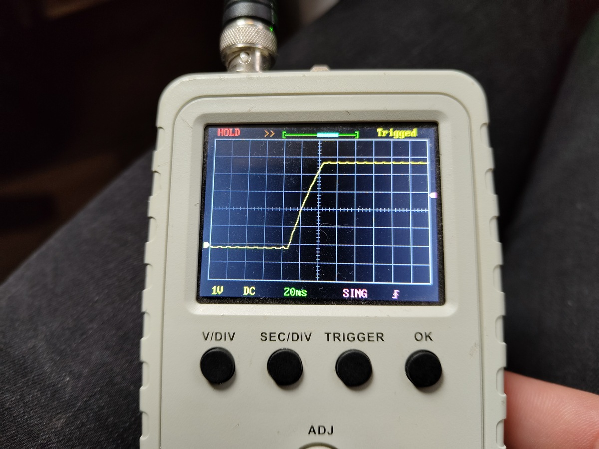

Ich habe mir mal den Spaß gemacht, und mein billig-oszi an die
5V-Spannung zu hängen, sofern man bei dem Ding von Oszi sprechen kann,
aber es hat mir schön öfter gute Dienste geleistet. Das Ergebnis hänge
ich mal an.
Die Spannung steigt innerhalb 40ms auf 5V an und sieht da auch recht
stabil aus, die Schwankungen dürften irgendwo bei wenigen mV liegen.

von Monk (roehrmond)
Matthias G. schrieb:
Die Anstiegszeit sieht gut aus, daran wird es nicht liegen.

Allerdings habe ich jetzt trotzdem Fortschritte gemacht:
Der LM2596HVS Schaltregler scheint die Schwierigkeiten zu verursachen.
Ich habe probeweise, um die PoE-Sache ausschließen zu können, den Regler
von der PoE-Spannung getrennt und dafür sauber geregelte 23V (mehr hatte
das kleine Netzteil, das ich gerade zur hand hatte, nicht zu bieten)
eingespeist, und hatte das gleiche Fehlerbild.
Darauf habe ich den LM2596 komplett ausgelötet und dafür einfach 12V
eingespeist und siehe da, die ganze Sache läuft wunderbar.
Das ist natürlich nicht im Sinne des Erfinders, und jetzt sollte ich
eine Möglichkeit finden, entweder die Spannung des Schaltreglers zu
filtern, oder einen Ersatz dafür zu finden, der mit den 50V klar
kommt...
Genau aus dem Grund habe ich auf einen gekauften Schaltregler
zurückgegriffen, anstatt selbst einen zu designen. Das ärgert mich jetzt
doppelt 😥
Edit: ich muss mich korrigieren. Bei dem fraglichen Schaltregler handelt
es sich NICHT um einen LM2596HVS, den hatte ich wohl nur als Platzhalter
im Schaltplan angegeben - den Footprint des tatsächlichen Reglers hatte
ich selbst gezeichnet.
Beim tatsächlichen Regler handelt es sich um eine "V100 EY9" von ali,
die Bezeichnung auf dem verbauten IC ist abgefräst...
Ich werde mal testweise einen "echten" LM2596HVS auflöten und schauen
was passiert. Der ist zwar nur mit 50V angegeben, und mein PoE liegt
knapp drüber, aber wird schon halten ;)
Ich werde weiter berichten...

von Matthias G. (matthias_g96)
Tim S. schrieb:
> Wenn der Schaltregler wegen der Überspannung irgendwie hängen bleibt und
> dabei "einfach Durchschaltet", hast du Vin = Vout, und grillst neben dem
> Schaltregler auch alles weitere dahinter...
Das wäre fatal...
Aber ich hab beim rumprobieren das Problem gefunden, es liegt nicht an
der Stromversorgung!
Schuld ist der 1m-Widerstand am Qarz vom W5500. Den hatte ich im
ursprünglichen Platinenlayout nicht drin und hatte ihn nachgerüstet,
weil ich dachte der muss da hin. Ich hab mehrere Testmodule am laufen,
und mich gewundert, warum ich bei einem den Fehler nicht mehr
reproduzieren konnte... Bei dem hatte ich den Widerstand vergessen.
Hab ihn dann bei zwei anderen Boards entfernt und ZACK, beide laufen auf
Anhieb wie vorgesehen!
Es kann so einfach sein, damit wäre das dann wohl gelöst.
Bleibt mir nur noch, etwas an der Linearreglersituation zu ändern, der
3,3V regler wird halt schon ordentlich warm. Und wenn ich dessen eingang
an den ausgang vom 5v regler hänge, wird halt der dafür heiß.
Vielleicht bastle ich noch einen kleinen schaltregler dazwischen, mal
sehen 😉
