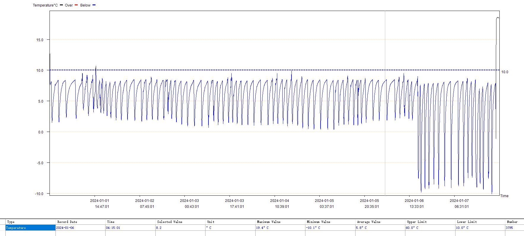

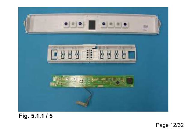

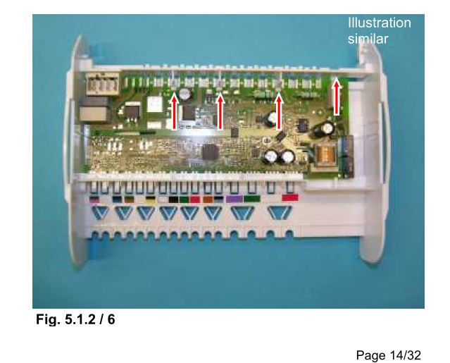

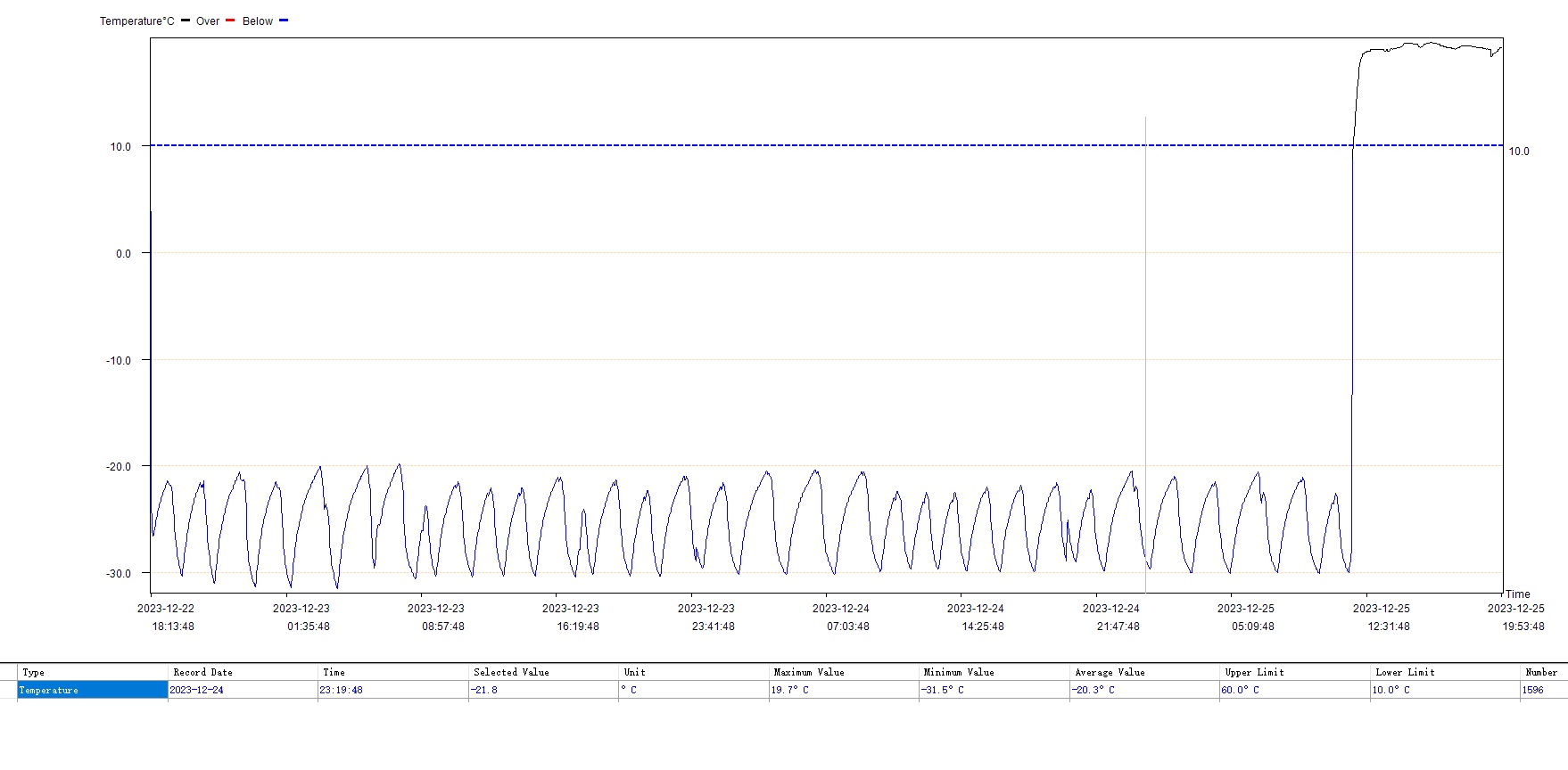

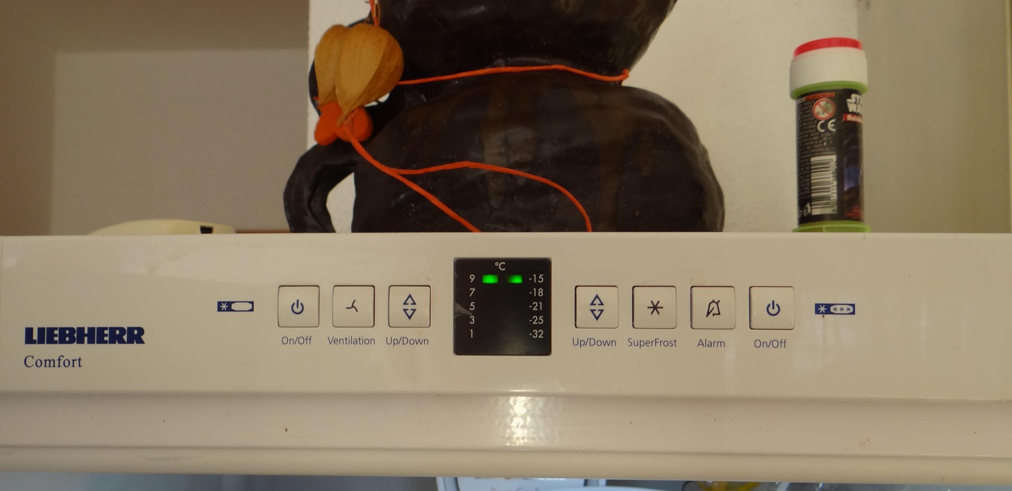

Hallo Zusammen, hat jemand Erfahrung oder eine passende Idee zu einer Kühl-Gefrierkombi, die auffällt weil sie "zu laut" ist. Dauernd ist der Kompressor an und kühlt. Das ganze ist nach einem Abtauen des Gefrierfachs aufgefallen. Durch Messungen hat sich gezeigt, das er zu tief runterregelt. Das Gefrierabteil geht minimal bis -31°C runter, bei einer Nenneinstellung von -18°C. Und jetzt noch Unregelmässigkeiten im Kühlschrank, wo er willkürlich bis -10°C runterkühlt. Aber auch tagelang einigermassen korrekt kühlt, aber auch hier für die 7°C-Einstellung auf zu niedrige Temperatur. Leider hat die Kombi kein simples Thermostat mehr drin, sondern, anscheinend, ersichtlich an einem ähnlichen Modell, eine komplexere Regelung. Frage: Hat sich schon mal jemand damit beschäftigt? Sind evtl. die paar Elkos angeschlagen? (Alter ca. 10 Jahre) Der Temperaturfühler scheint ein ca. 4,7k NTC zu sein und es scheint für beide Kühlbereiche nur ein einziger Fühler vorhanden zu sein.
Wolf-Dietmar P. schrieb: > Sind evtl. die paar Elkos angeschlagen? Das ist oft der Grund. Ob auch bei diesem Modell ? Mein Bosch hatte das Problem.
Ich finde es erstaunlich, dass laut dem letzten Diagramm die Erwärmung von -18° auf +8° nahezu genau so schnell erfolgt wie vorher von +2° auf +8°.
