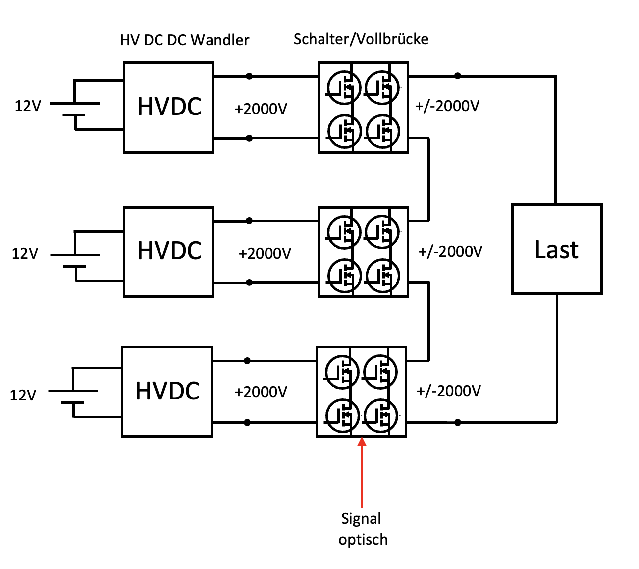

Im Rahmen meiner Diplomarbeit entwerfe ich einen Multilevel-Converter
aus isolierten H-Brücken.
Diese bestehen aus mehreren isolierten HVDC-Quellen (1-3 kV) die in
H-Brücken/Vollbrücken an deren Ausgang in Reihe geschaltet werden
können. Dabei kann jede Stufe (bspw. 2 kV) entweder zugeschaltet (+2kV),
abgeschaltet werden (0kV) oder entgegengesetzt (-2kV) geschaltet werden.
So kann am Ausgang mit 25 dieser Stufen +/- 50 kV erzeugt werden.

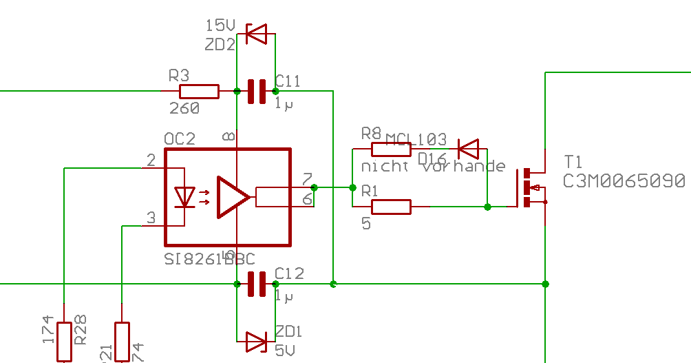

Die Schaltsignale werden dabei von einem Arduino Due erzeugt und optisch
übertragen.

Hierbei sind gängige Schalter SiC-Mosfets, welche allerdings
komplizierte Treiber erfordern, zu denen ich gerade recherchiere.

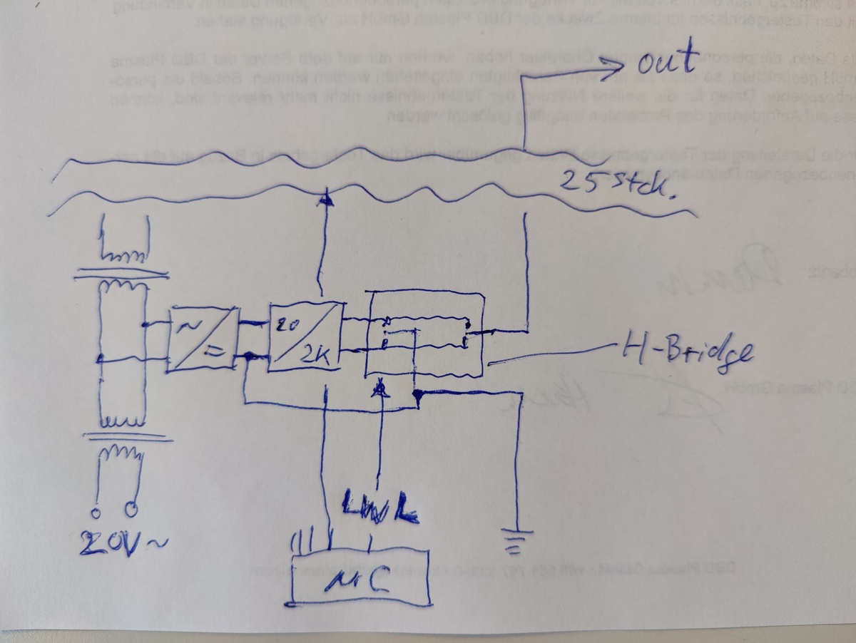

von Uwe B. (Firma: TU Darmstadt) (uwebonnes)
Pass bei den DCDCs auf, dass Du bei den meisten DCDC nicht den Ground
beliebig verschieben kannst. Also wirst Du in der Regel nicht aus 3
hintereinander geschalteten 1000 Volt DCDC Wandlern 3000 Volt machen
koennen. Wenn etwas bei erhoehter Spannung laengere Zeit sicher arbeiten
willst, mach Dich auch mit dem Begriff "Working Voltage" in den
Datenblaettern vertraut.

von Willi B. (willi_b349)
Hallo Uwe,
danke für deinen Input.
Die Konverter sollen untereinander am Eingang komplett isoliert sein,
das heißt sie sehen jeweils am Ausgang nur ihre Potentialdifferenz (z.B.
2 kV). Es werden außerdem isolierte DC/DC Konverter verwendet, bei denen
die Ein/Ausgänge galvanisch getrennt sind.
Der Ausgang soll dann komplett schwebend sein, eventuell mit einem
hochohmigen Widerstand am Ausgangs "Ground" gegen Erde, um den Ausgang
nahe der Erde zu halten.
Der Multilevel-Converter soll zur Erzeugung von DBD-Plasma mit variabler
Frequenz und variablen Wellenformen (zeitlich versetztes Zu- und
Abschalten der einzelnen Stufen ermöglicht beliebige, gestufte
Wellenformen) dienen.
Es gibt zahlreiche Veröffentlichungen die ähnliches Vorhaben schon
realisiert haben. Dabei sind experimentell ermittelte Ersatzlasten
0,5-42 pF und 6 kΩ (Reihenschaltung RC).
Die 50 kV sind fest, >100 kHz sind noch diskutable Vorgabe. Hierbei ist
die Umsetzung schwierig aber bereits in einigen ähnlichen Projekten
gelungen. Daher möchte ich es zunächst weiter verfolgen und hoffe auf
Expertise und Kritik.
Gruß Willi

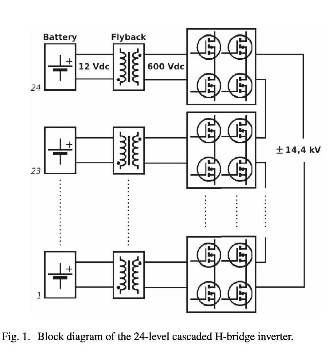

von Bernd K. (bkohl)
Hallo Willi,
ich baue mir z.Z. einen 230V Inverter mit kaskadierten H-Brücken
(www.mikrocontroller.net/topic/561257#7544363) und habe auch schon etwas
mit SiC 300V-Synchonwandlern gespielt.
Wie wäre es, wenn Du die Energie für die H-Brücken in Akkus
zwischenspeicherst? Dann vermeidest viele Probleme.
Gate-Ansteuerung:
zur Signalübertragung werden gerne Lichwellenleiter benutzt, wenn die
Optokoppler die Spannung nicht überbrücken können. SiC-Dioden eignen
sich gut als Bootstrap-Dioden zur High-Side-Versorgung.
VG, Bernd
"Es werden außerdem isolierte DC/DC Konverter verwendet, bei denen
die Ein/Ausgänge galvanisch getrennt sind".
Diese galvanische Isolation vertraegt aber i.d.R. nicht viel. Ueberdenkt
doch nochmals Deine geplante Verschaltung. Zeige uns die Verschaltung,
wenn da an den DCDCs keine hohen Differenzen zwischen Ein-und Ausgang
herrscht.
Hallo Bernd,
danke für deine Antwort.
Ja das ist eines der vielen Probleme und wahrscheinlich die Beste
Lösung.
Eine Lichtwellenleiter-Übertragung ist bereits implementiert, deinem Tip
zu den Dioden gehe ich nach.
Danke dir!
Gruß Willi
Hallo Uwe,
im einfachsten Fall sind die einzelnen HV-Stufen Batteriegespeist, also
ist theoretisch eine sehr hohe Durschlagsspannung realisierbar.
Gruß Willi

ich habe mal ein Paper aus China gesehen, da haben sie etwas entfernt
ähnlich so aufgebaut, dass jede Schaltstufe auf gleicher geringer
Spannung lief und die Outputs alle parallel auf die Primärseite ein
HV-Trafos gingen. Dadurch spart man sich die ganze galvanische Trennung.
Das Ding konnte aber nur Impulse einstellbarer Höhe (durch
gleichzeitiges Auslösen von mehr oder weniger Stufen) und undefinierter
Länge. Ich fand's eher dubios.
Batterien wurden hier zu Versorgung ja schon vorgeschlagen. Ja... bei
10ns Schaltzeit und bis zu 50kV musst du auf jeden Fall all die
parasitären Kapazitäten im Auge behalten. Ich glaube nicht, das ein
DCDC-Wandler das kann. Selbst bei Batteriebetrieb sollte man jede
einzelne Spannungsstufe separat gut abschirmen.
Zunächst noch eine Klarstellung: es soll auf HV-Seite geschaltet werden,
also 2kV +/- in jedem "Level" des Konverters. In Einigen Antworten klang
es so, als würdet ihr vom Schalten der (z.B:) 12 V - Seite der HV DC/DC
Wandler ausgehen.
Michael schrieb:
> 1nF
Lies bitte die anderen Beiträge, wer hat davon geredet?
Michael schrieb:
> Bau mal einen Schalter der 50KV trennt.
> Oder noch besser: Kauf mal einen 50KV Schalter.
Erneut: du scheinst entweder nicht mitzulesen, mitzudenken oder keine
Ahnung zu haben und nur deinen Unmut äußern zu wollen. Es geht nicht
darum 50 kV zu schalten, sondern 12V die u.U. auf 50 kV Potential zur
Erde liegen.
Es ist auch eine Idee, das Schalten auf niedriger Spannungsebene
umzusetzen, dann ist man aber vom Frequenzgang des Trafos abhängig. Das
heißt, DC-Spannungen können überhaupt nicht abgebildet werden und ich
kenne mich nicht im Detail aus mit passenden Trafos aber denke keiner
überträgt 1-100 kHz.
Willi B. schrieb:
> sind, dann sind die Ausgänge der HV DC/DC Wandler betroffen, nicht die
> Eingänge. Durch die galvanische Trennung der Seiten 12V <-> 2000V bringt
> das nicht viel.
Diese galvanische Trennung ist doch garnicht nötig, oder übersehe ich
ein Problem?  Der Akku floated einfach mit dem Potential der jeweiligen
H-Brücke mit. Das erspart dir das Schalten des Minus-Poles des Akkus.
Bernd

Schalter 50 kV noch sieht ein Schalter die gesamte Spannung zu
irgendeiner Zeit. Die Spannungslevel haben keinen Bezug zu einander,
daher sieht jeder Schalter im ungeschalteten Zustand genau die Spannung
die das jeweilige Level bereitstellt.

Als eigenständiges Thema in dieser Diskussion interessiert mich noch:
Aktuell ist es Thema, wie man die neuere Generation SiC-Mosfets (1200V,
1700V, 3300V) ansteuert (Gate-Driver). Hat jemand damit Erfahrung?
Michael? Hierbei sollte es doch möglich sein, ohne Spott und Fokus auf
Nebensächlichkeiten zu antworten.
Danke im Voraus

von Michael (Firma: HW Entwicklung) (mkn)
Willi B. schrieb:
> An welche parasitäre
> Kapazitäten denkst du da?
Hänge einen leitenden Körper mit Angelschnur mitten in einen freien Raum
und er wird doch eine Kapazität zur Umgebung haben.
Schalte einen Halbleiter mit hoher Geschwindigkeit und er wird alleine
über seine Anschlussbeine und Bonddrähte eine wesentlich Induktivität
aufbauen und  eine Kapazität zur Umgebung.
Potenziere das mal 1000 für jeden mm Draht, jedes Bauteil, jede
Leiterbahn und ganz besonders für jede Übertragerwicklung.
Deine Idealisierte Bauelementbetrachtung kannst Du nämlich gerade bei HV
und schnellen Schaltern gepflegt zuhause lassen.
Du schwingst große Reden was andere Leute schon alles geschafft haben,
drückst Dich aber extrems schwammig aus was Du eigentlich tun willst.
zeichne mal lieber ein Prinzipschaltbild in das man dann mal Potentiale
eintragen kann.
Du irrst Dich nämlich m.E. fundamental in Deinem Glauben welche Strecke
welches Potential sieht und worüber parasitäre Bauteileigenschaften
liegen mit denen Du nicht rechnest.

Willi B. schrieb:
> 10.1109/TIA.2015.2409262;
Google Bildersiche für die Interessierten.
Ist ja easy.
Warum hast Du da noch Fragen?
Ist doch alles erschöpfend erklärt.
Man nehme ein idealisiertes Prinzipschaltbild, verfünffache die
Spannung, verzehnfache die Frequenz, ignoriere sämtliche sich daraus
ergebenden Probleme und feiere seine Genialität weil noch kein anderer
darauf gekommen ist.
Jetzt trage mal in das Prinzipschaltbild eine Kapazität über den
Übertrager einer jeden Stufe zum batteriefach ein und eine vom
batteriefach gegen Erde, dazu die Kapazitäten der Fets und
vergegenwärtige Dir welche jeweilige Kapazität mit welcher
Flankenanstiegsgeschwindigkeit gegen welches Potential gespeist wird. In
der realität sind das natürlich unendlich viele Kapazitäten von jedem
Punkt zu jedem Punkt.
Die alle bilden zusammen mit den zahlreichen Spannungsleveln auf den die
jeweils liegen und den enormen aufsummierten Zuleitungen der
Reihenschaltung einen höchst komplexen LC Schwingkreis von und nach
allem.
Und dann erläuterst Du noch bitte wie Du 4 x 25, also 100 Gate Signale
synchron von Arduino auf die zahlreichen Spannungsebenen bekommst und
was das für für alle Stufen bedeutet wenn eine Ausgangskapazität auf
50KV aufgeladen ist, einzelne Stufen aber Kurzgeschlossern (=> 0V =>
abgeschaltet) oder in der Polarität verändert werden.
Wie verteilt sich dann die Spannung auf die übrigen Stufen, wo fliessen
Augleichsströme, wie schell geschieht das, mit welcher Energie und wie
wirken dabei all die unschönen parasitären Eigenschaften aller
beteiligten Schaltungsteile?
Und dann würde mich immer noch brennend interessieren wie Du 25
batteriefächer zentralisiert laden willst.
Denn entweder können Deine netzteile 50KV zwischen Ausgang und Eingang
und brauchen das nicht, oder sie können es nicht, dann hängt das
Batteriefach auf HV Potential und benötigt einen HV Schalter zur
Unterbrechung von der Ladeschaltung.
Solltest Du mit den 10W, 3KV XP Power Netzteilen die F bzw. FS Serie
meinen (ungeregelt), tja, die haben max. 2,5 bzw. 3,5KV Isolation
zwischen In und Out, wie erstaunlicherweise im DB nachzulesen ist.
Also MUSS das Batteriefach auf HV Potential hängen und wo da ein Low
Volt Kippschalter ins Spiel kommt weisst wohl nur Du allein.
Kannst Du aber gerne in Dein Prinzipschaltbild einzeichnen.
100Khz Rechteck am Ausgang = 10us Zykluszeit = 5uS eine Halbwelle.
Wenn wir mal annehmen das die Flanke so stark verschliffen ist das 10%
der Pulsbreite alleine für den Flankenanstieg draufgehen, bedeutet das
einen Spannungsanstieg von 0V zu 50KV in 500ns. 100kV/uS
Spannungsanstiegsgeschwindgkeit.
Damit speisen wir dann all die nH und pF der parasitären Bauteile.
Jeder der auch nur den Schimmer einer Ahnung hat wovon ich gerade rede,
kugelt sich an dieser Stelle bereits vor Lachen.
Und wir sind noch nicht mal bei Schutzbeschaltungen, Rückmeldung der
Netzteile über ihren Batteriezustand, Fehlertoleranz und was so ein
putziger Arduino alles tut wenn er er solchen Feldern ausgesetzt wird.
Aber bitte, beeindrucke uns und fülle all die hohle Theorie mit Fakten.
Sehe gnädigerweise darüber hinweg das gestandene Techniker eine kurze
Lunte bei Bullshit haben. erspare uns Muschi Diskussionen über den rauen
Ton und erzähle mal wo mein Denkfehler liegt und warum all das bei Dir
garnicht zum tragen kommt.

von Roland D. (roland_d284)
Moin,
2 pro Stufe reichen. Und ja, selbst ein 8-Bit-Proz kann zumindest 24
Portpins innerhalb von nur 3 Takten auf high ziehen.
Die pF sind da, aber nH im Hochspannungskreis sind etwa so wichtig, wie
die parasitäre Kapazität der Erdungsbandes zwischen Batterie und
Autokarosserie und dem Motorblock.
'Proof of Concept' überlesen? Es geht nicht um eine Maschine die beim
Discounter verkauft werden soll, die jeder Dummbatz bedienen kann und
die 24/7 garantiert 10 Jahre durchhält wenn sie auf einem Güllefass
installiert ist und auf dem Acker in 5km über NN herumruckelt.
> und was so ein
Na was schon, laufen. Der sitzt in aller Ruhe im Nebenraum und ist mit
dem Gerät über 50 LWL verbunden.
Ich glaube, es liegt bei dir ein gravierendes Missverständnis vor.
Niemand will 50kV schalten sondern nur 2kV. Darüber hinaus geht es um
eine Nutzung im Zusammenhang mit DBD-Plasma, also die Last sind ein paar
pF mit ein paar Megaohm in Serie. Ja, an 50Ohm würden 1kA fließen. Und
ja, wenn man mit dem Hammer drauf haut, geht es auch kaputt. Und?
Siehe Bild. Ist so ein aus der hüfte geschossener Vorschlag, vermutlich
nicht ideal, weil 24 Trafos in Reihe geschaltet. Man hat eine parasitäre
Kapazität zwischen der Masse einer Stufe und der nächsten (Masse gleich
Schirmung/Gehäuse jeder Stufe) Stufe. Damit muss man klar kommen,
darüber fallen aber nur 2kV ab. Wenn das geht, geht die Reihenschaltung
vieler auch. Dann noch eine parasitäre Kapazität von jeder Schaltstufe
zur Labormasse. An der liegen tatsächlich bis zu 50kV an. Aber die ist
nun mal da und beträgt auch nur sub-pF bei vernünftiger geometrischer
Anordnung.
Ach und noch die Synchronität: Leg man an eine H-Brücke 50kV an, wenn
sie nur mit 2kV versorgt wird. Beachte die Bodydioden.... Nein, jede
Stufe macht +/-2kV, mehr nicht, egal wie falsch oder richtig sie
angesteuert wird, mehr kommt da nicht.
Gruß, Roland
Bereits genannte Quelle (1):10.1109/TIA.2015.2409262.
Auch angehängt habe ich (für 3 Stufen) ein vereinfachtes Blockdiagramm
um das Vorhaben eventuell besser verstehen zu können.
Danke zunächst an H.H. Tristan, Roland, Bernd und Jens für die Einwände.

Die Hersteller der Gate-Treiber bieten mittlerweile spezielle Chips für
SiC und GaN an.
Manche SiC-Mosfets brauchen negative Gate-Spannungen um wirklich zu
sperren.
Ich hatte vor 3 Jahren mit dieser Schaltung gute Erfahrungen gemacht.
Hier kannst Du positive und negative Gatespannung über die Z-Dioden
festlegen.
Dafür musst Du einen DCDC-Wandler benutzen.
Statt DCDC-Wandler lief eine SiC-Bootstrap-Diode zur Vcc-Erzeugung
besser, weil die Blindströme des DCDC-Wandlers bei 100kHz und 300V zu
hoch waren. (OK, da gibt es bessere Typen). Vcc-Bootstrap funktioniert
aber nur mit positiven Gatespannungen
Um eine grobe Kontrolle über die reale Highside Vcc zu haben, kannst Du
eine blaue LED mit mit Vorschalt-Z-Diode zur Spannungskontrolle nutzen.

Lieber Bernd, danke für deinen Beitrag.
Vielleicht kannst du zu der Schaltung noch mehr Informationen
bereitstellen, woher du sie hast, wo ich mich dazu belesen kann. Das
Bild ist ja nur ein Ausschnitt.

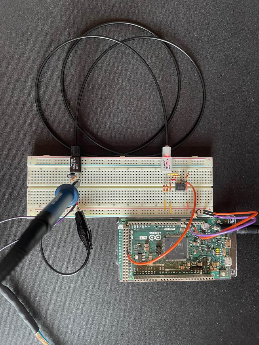

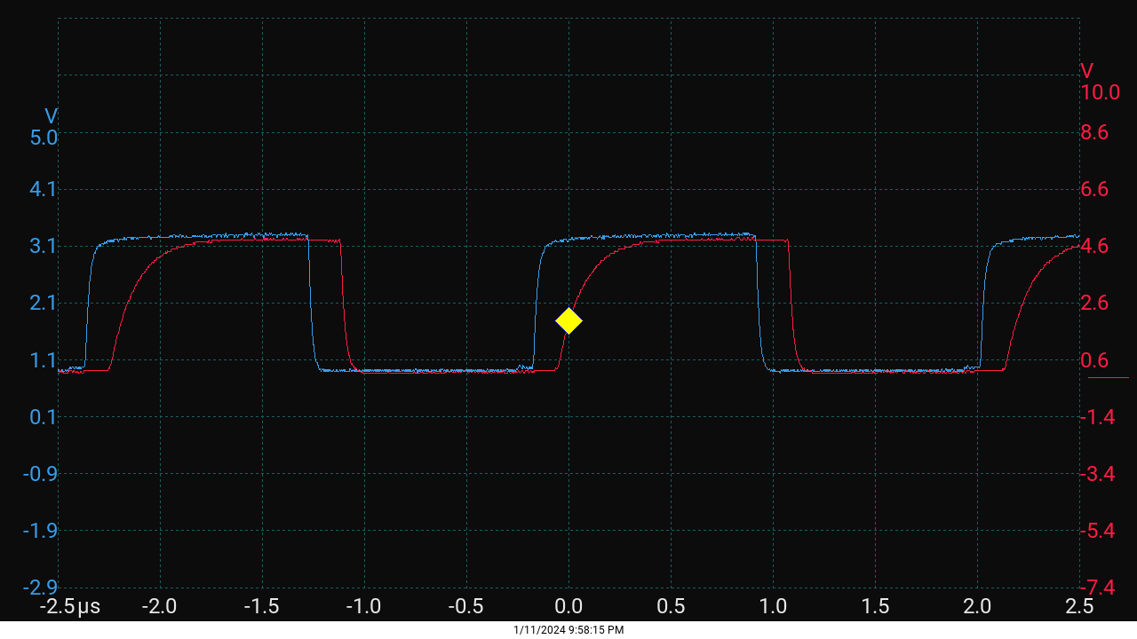

Hier nur mal zwischendrin die recht simple LWL-Übertragung. Falls man
die Komponenten nicht erkennt und Interesse besteht sagt gern bescheid.
Irgendwer hatte gefragt oder hatte Bedenken.

Ich hier.
Siehst ja schön auf dem Oszi, wie flauschig die Flanke am Empfänger
ansteigt. Wenn jetzt der eine Gatetreiber eine andere Schaltschwelle
hat, als der andere, dann interprtieren sie das anders. Hinzu kommt
(siehe Datenblatt) ein 'pulswidthdistorsion' die Temperatur- und
Lichtleistungsabhängig ist.
Das heißt, bei der Totzeit musst du viel Reserve lassen, um
gleichzeitiges Einschalten von High- und Lowside zu verhindern.
Allerdings: Wärend der Totzeit, also alle Mosfets off, liefert die Stufe
immer eine Spannung entgegen der Stromrichtung. Das heißt die Stufe war
eben noch auf 0V, jetzt willst du sie auf +2kV schalten. Wärend der
Strom richtung Ausgang fließt. Ergebnis: Die Stufe schaltet erst (wärend
der Totzeit) auf -2kV und erst am Ende der Totzeit auf +2kV so wie sie
soll. Sehr ärgerlich, noch dazu, weil SiC-Mosfets ja eigentlich schön
schnell sein können.
Deswegen: Ein LWL entscheidet, ob High oder Low an sein soll. Beide
werden zunächst dann gleichzeitig umgeschaltet und um die nötige Totzeit
kümmert sich der HL-Gatetreiber selbst vor Ort.
Gruß, Roland

Multilevel-Converter meint eigentlich die Synthese von Wechselspannungen
aus mehreren Spannungswerten (Multilevel). Damit reduziert sich der
Filteraufwand, um z.B. einen Sinus zu erzeugen.
Der Materialaufwand ist jedoch erheblich, so daß sich das erst für hohe
Leistungen lohnt.
Für die Erzeugung von schnellen Impulsen ist der Multilevel-Converter
eher nicht gedacht.
Eine Reihenschaltung von mehreren HV-Netzteilen ist nur eine
Reihenschaltung und kein Multilevel.
Bernd K. schrieb:
> Sieht es im Schaltmoment immer noch so schlimm aus, wenn jede Stufe mit
> einem 2kV Überspannungsschutz versehen wird?
Es gibt drei Zustände:
Pos
Durchgeschaltet
Negativ
Bei jedem Umschalten muss man Totzeiten einhalten und während der
Totzeit verhält sich die Brücke wegen der Body Dioden nicht neutral.
Das Verhalten hat man dann bei 25Stufen die alle mit ihrer eigenen
Geschwindigkeit schalten.
Bei niedriger Spannung und Frequenz würde man das einfach wegfiltern,
aber wie ich bereits sehr viel weiter oben erwähnte, rechne einfach mal
aus was nur 1nF am Ausgang bei 100Khz und 50KV für eine vollkommen
absurde Leistung bedeuten würde.
Was heißt überhaupt 'wirklich so schlimm'?
Sind wir hier bei verstehen sie Spaß oder dem Bachelor?
Das ist HV Leistungselektronik. Da geht noch genug schief wenn man meint
an wirklich jedes Detail gedacht zu haben.
Gleich mit Wunschkonzert anzufangen ist da eine richtig schlechte Idee.
