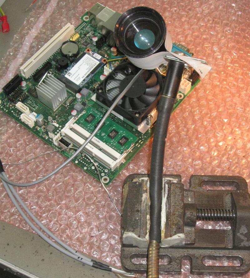

hier geht das seit Jahren so...

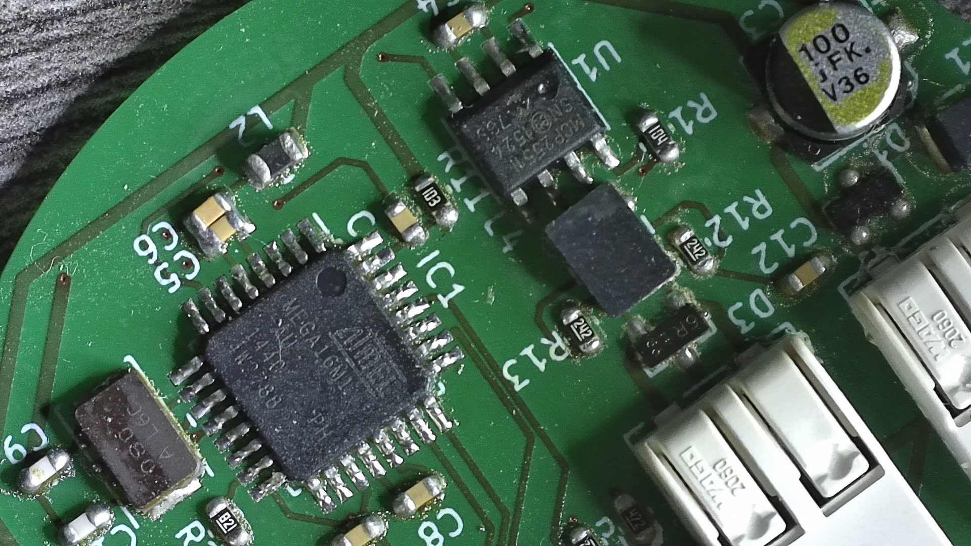

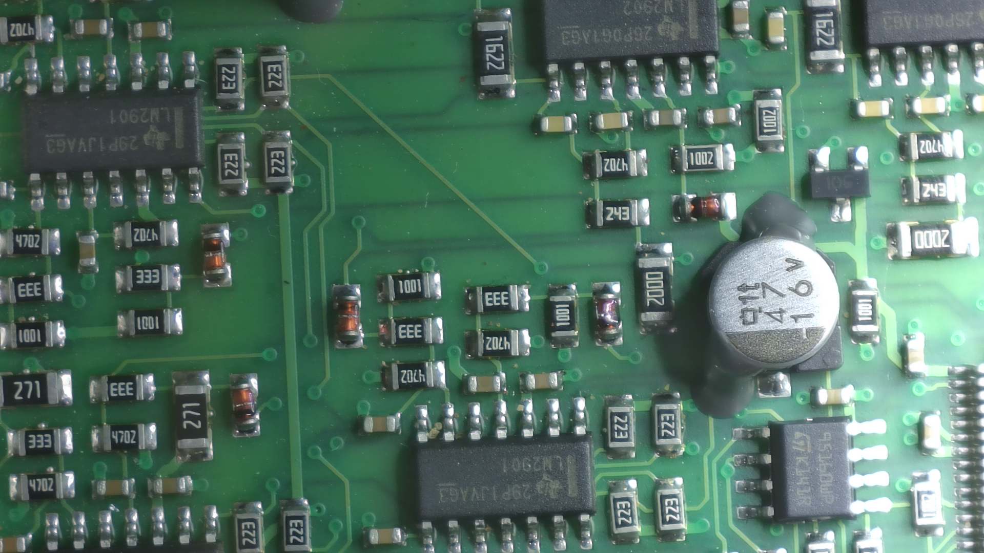

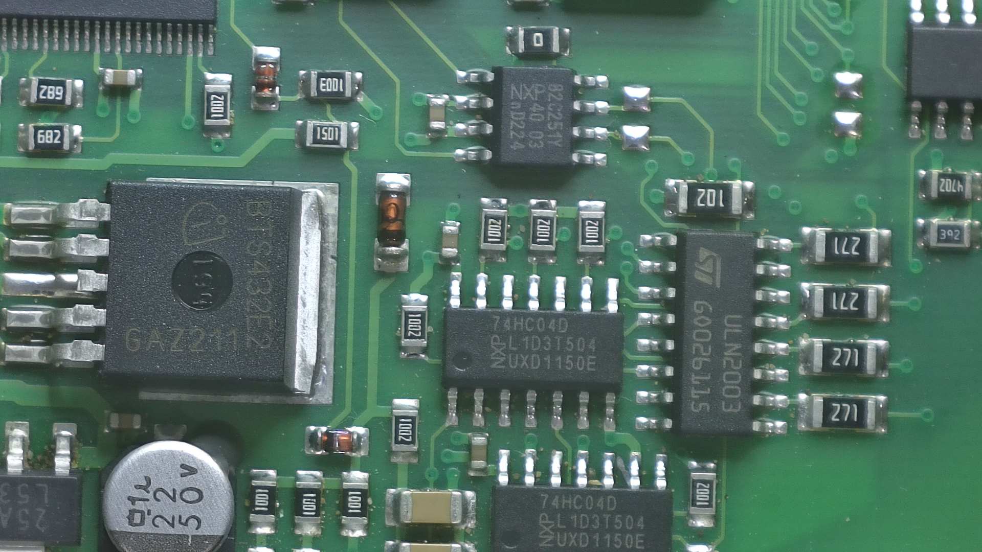

Anbei mal ein paar Bilder die das Teil produziert, leider ist die JPEG
Komprimierung recht stark seitens des Herstellern eingestellt, habe
diesen schon angeschrieben ob man das nicht etwas geringer einstellen
kann.

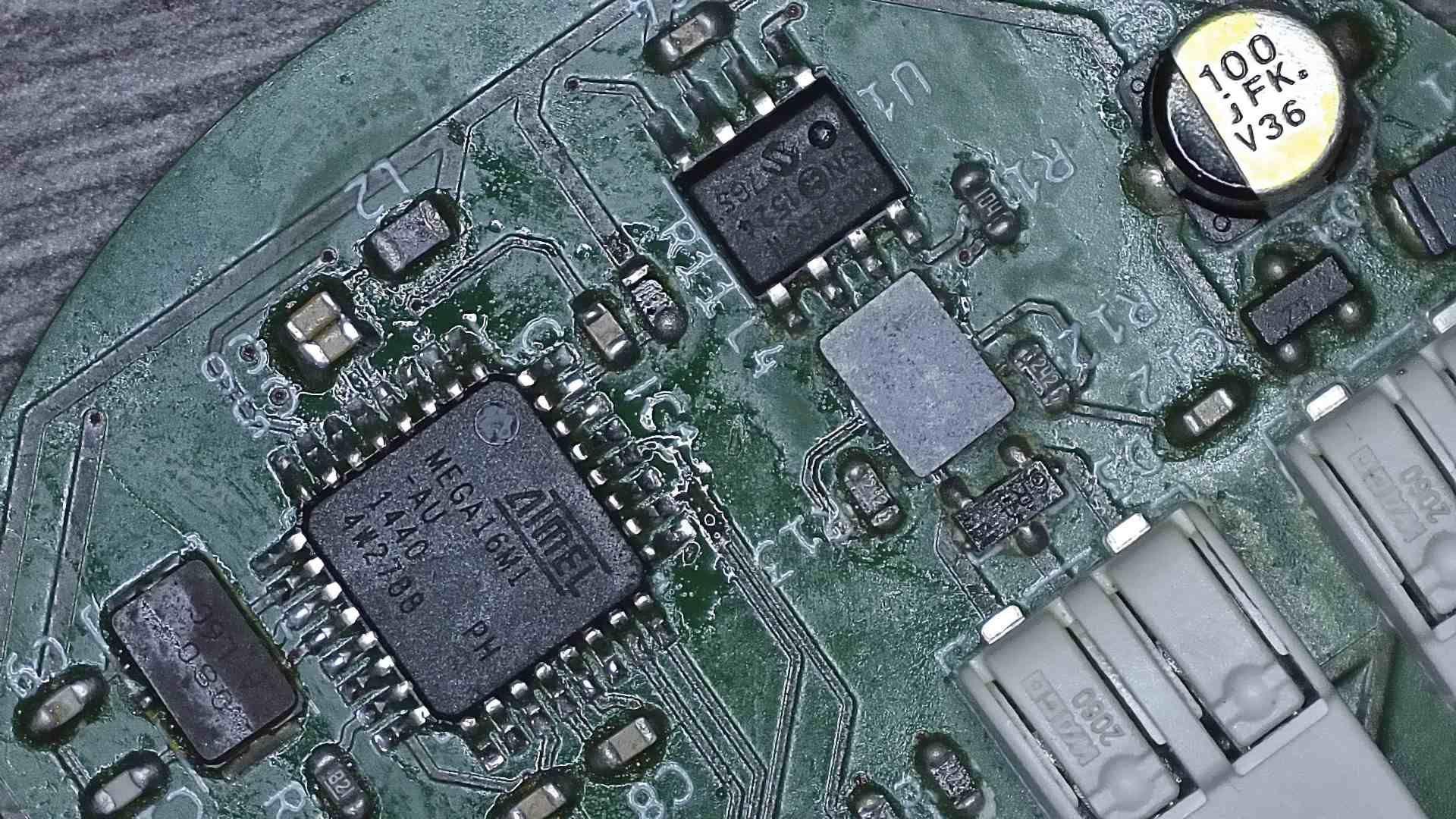

Das Ringlicht müsste man aber etwas mit einer Folie weicher machen da es
fast direkt zurück reflektiert. Anbei mal 2 Bilder davon, wenn es am
Objektiv ist und dann man zum vergleich wenn das Ringlicht die Platine
seitlich angestrahlt.

bei anderen Anwendungen
mag das Licht, das beim Löten stört sicherlich genau richtig sein.

Das mit dem Licht finde ich stört am meisten. Bei meinem Digimikroskop,
das im übrigen keineswegs eine 1000 fache Vergrösserung hat, sondern nur
etwas mehr wie 30, weil das linear gerechnet wird, kann man zwar
theoretisch die Helligkeit einstellen. Da gibts dann noch eine nicht
abschaltbare Automatik, die die Helligkeit dann genauso hell dreht, wie
sie vor der Anpassung hatte.
Wenigstens hab ich, trotz Durchsicht aller Optionen das nicht gefunden.
Aber immerhin, wenns zu sehr zurückreflektieren würde, könnte man die
Helligkeit zurückdrehen, möglicherweise spiegelts dann weniger. Ich
finde ohnehin das Ringlicht freundlich ausgedrückt suboptimal. Besser
ist je ein Licht von der Seite. Trotzdem ist so ein Digitalteil mit
Bildschirm manchmal ganz praktisch. Angenommen man hat sich an ner
schlecht einsehbaren Stelle irgendwas eingetreten, dann kann man damit
zumindest  die Stelle sehen.
Oder irgendwelche Bauteilebezeichnungen, wobei da auch wieder die nicht
wirklich verstellbare Helligkeit stört. Für so was bevorzuge ich ein
analoges Mikroskop, das trotz vielfach besserer Qualität keineswegs
wesentlich mehr gekostet hat. Ich würde mal sagen, vielleicht 1/4 -
1/3mehr.
