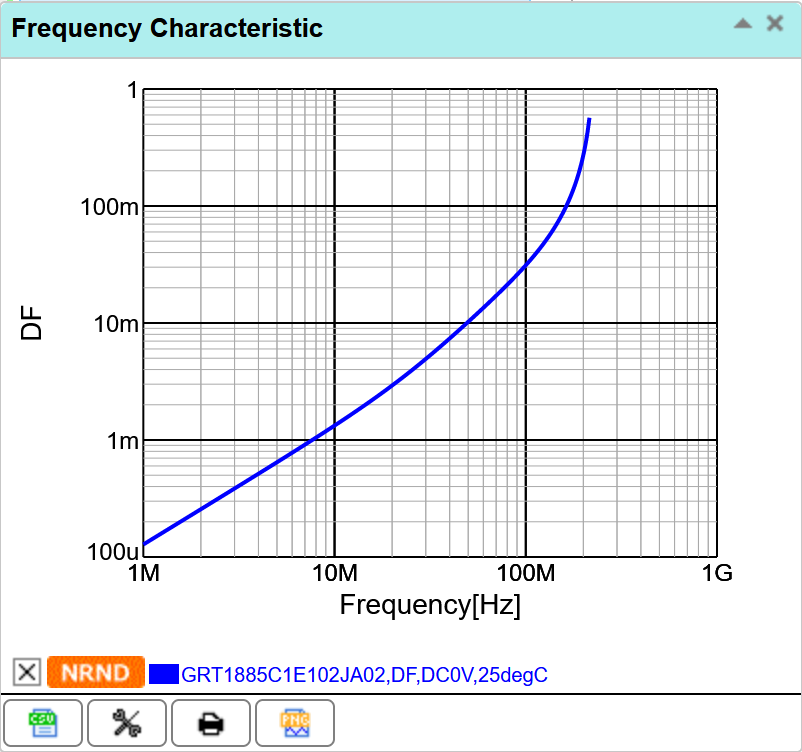

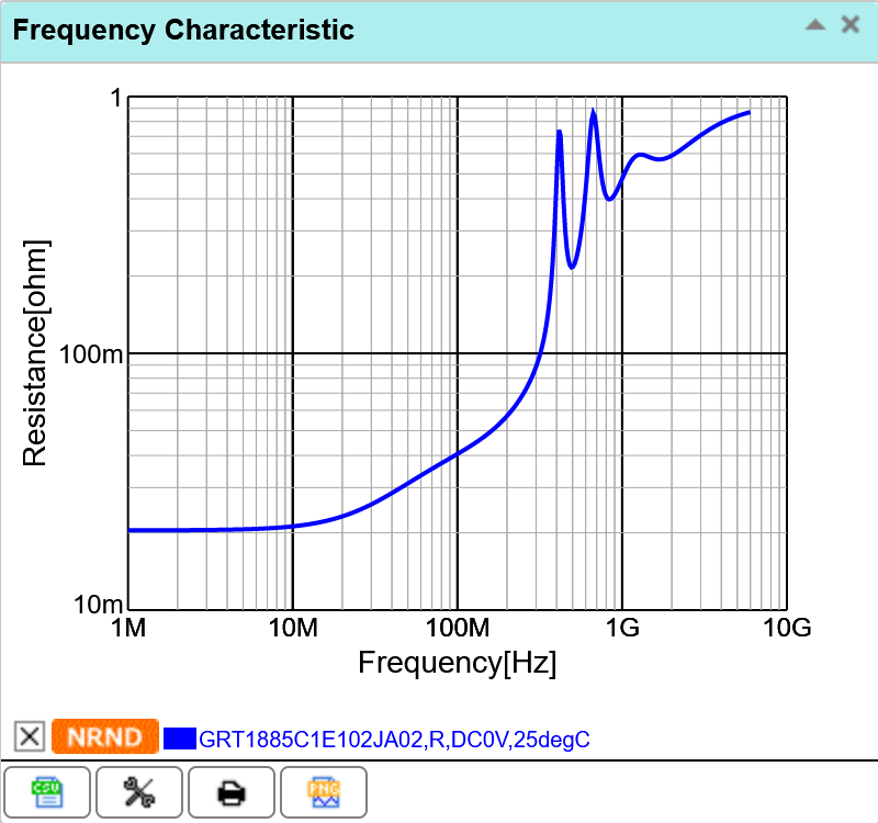

Murata hat das hier: https://ds.murata.co.jp/simsurfing/mlcc.html?lcid=en-us&jis=false&md5=861dc33d06a8aecfdec8bf03152a500b Das ist bekannt? der DF ist bei einigen COG schon mal bis hunderte MHz angegeben (bei GRT0335C1E102FA02 bis 300). Es gibt auch einen Button für Temperature rise. Natürlich hängt vom Typ ab, nicht überall sind alle Daten drin. Ähnliche "Tools" gibts von anderen Herstellern. Bin aber kein RF-Experte, von daher weiß ich nicht, ob die Angaben so ausreichen. Ansonsten muss man halt einen FAE fragen. Im Sinne von "ich brauche für XY einen Kerko, was nimmt man da am Besten". Ob man als Bastler eine Antwort bekommt, steht auf einem anderen Blatt.

Gerhard O. schrieb: > Mit den Porzellan Cs > erwärmten sie sich nur handwarm. Wenn die zu erwartenden HF Ströme sehr > hoch sind, funktionieren nur geeignete Keramikbauteile die dafür > vorgesehen sind. Naja, für eine Abschätzung der Verlustleistung in dem Fall wäre das Simsurfing-Tool schon irgendwo hilfreich. DF und R ist für 72MHz (für ein willkührliches Beispiel) angegeben. Weil Kemet genannt wurde: https://ksim3.kemet.com/capacitor-simulation
