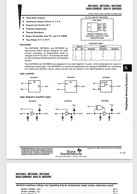

Hallo Kollegen: ich benötige dringend ein Datenblatt für die TI ICs SN 75603 und SN 75604 ! Leider habe ich auf den TI Seiten bisher nichts gefunden ! Bei den ICs handelt es sich um Motor Regler für DC Motoren! Danke im Voraus Jorja
Beitrag #7577636 wurde vom Autor gelöscht.
William K. schrieb: > Bei den ICs handelt es sich um Motor Regler für DC Motoren! Nö, das sind einfache Halbbrücken.
William K. schrieb: > ich benötige [...] ein Datenblatt für die TI ICs SN 75603 und SN75604! z.B. hier - zumindest alles wichtige: http://www.bitsavers.org/components/ti/_dataBooks/1987_TI_Linear_and_Interface_Circuits_Applications_Volume_3.pdf
Ohne Gewähr Datenblatt 10 Seiten https://archive.org/details/bitsavers_tidataBookits_45723303 "interface circuits data book" "1987" Quelle des screenshot obiger link
