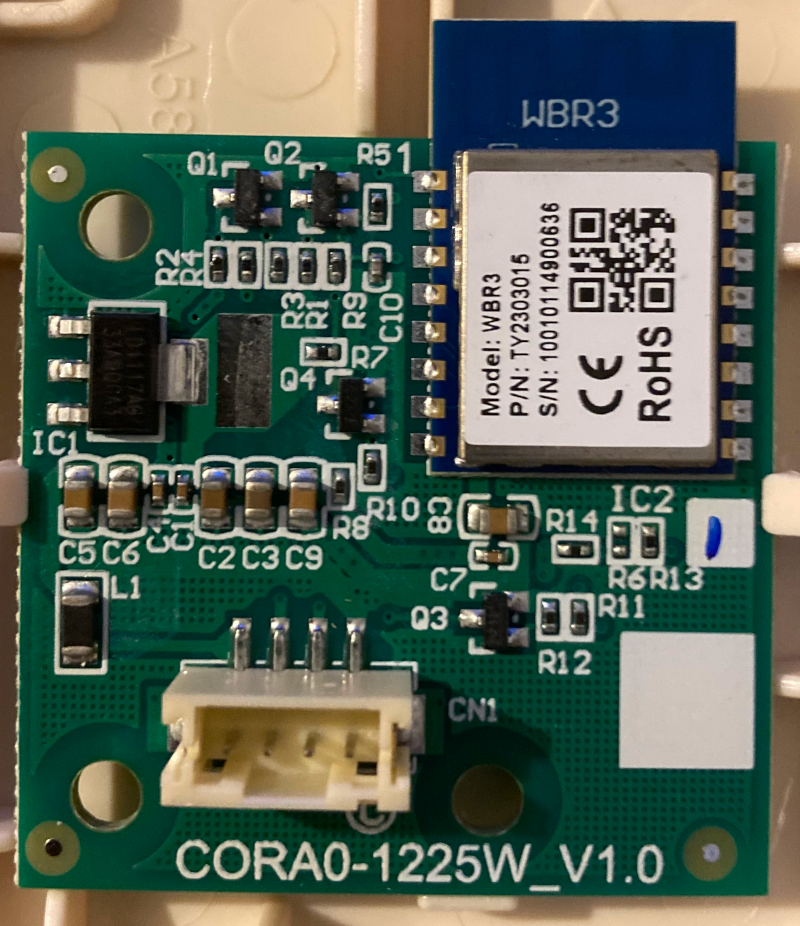

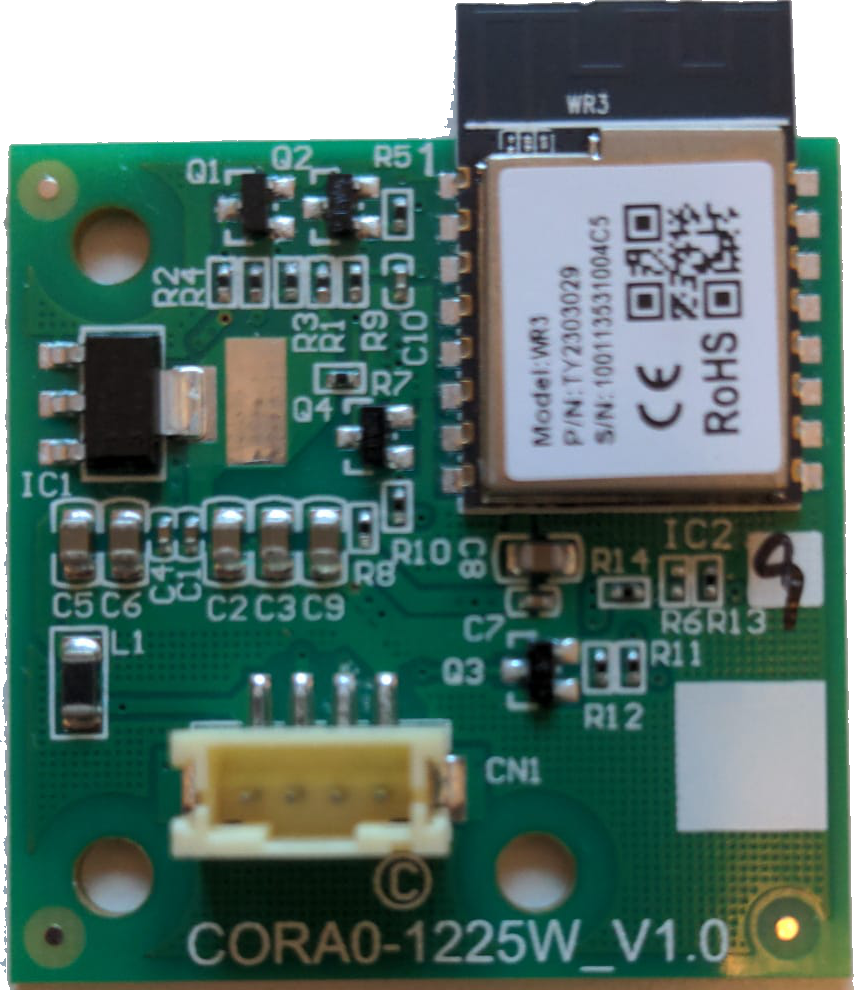

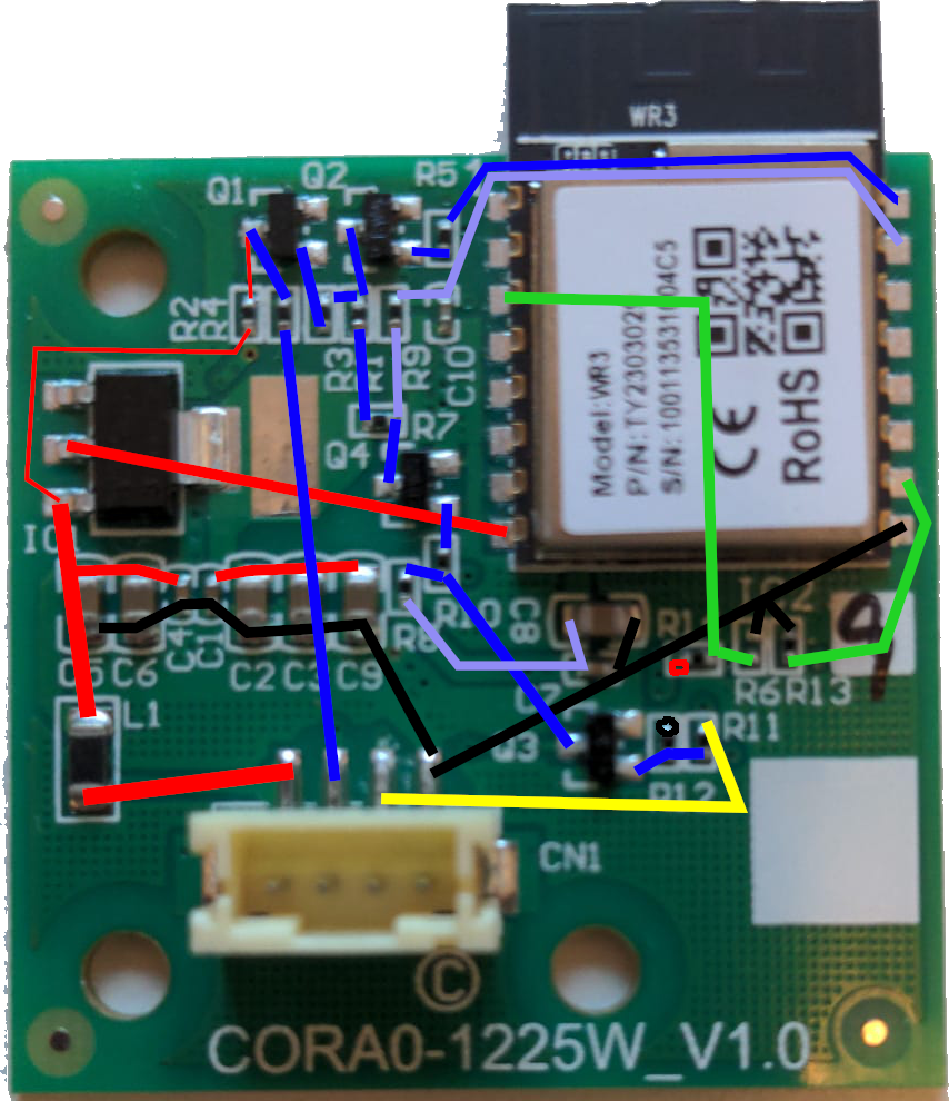

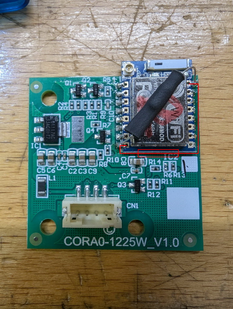

Im Anhang befindet sich die Platine, welche ich komplett durchgepiepst
habe.
Von den 4 Eingängen sind schon mal 2 für die Versorgungsspannung
abzuziehen (rot+sw)
Bleibt die Frage was die anderen beiden (blau+gelb) für Eine Schaltung
bilden und was für ein Protokoll dann hinter RX/TX steht??
PIN10 + PIN3 werden einfach nur mit PullUP/Downs versehen (R6 ist
NA=Pulldown; R14=Pullup)
Wie kann ich weiter vorgehen, um mein Ziel zu erreichen?

Bei 4-Pin-Connector und der Beschaltung sieht das eher nur nach
RX/TX-Kommunikation zum Controller des Luftentfeuchters aus. Da ist wohl
eher die Kenntnis des Protokolls gefragt.

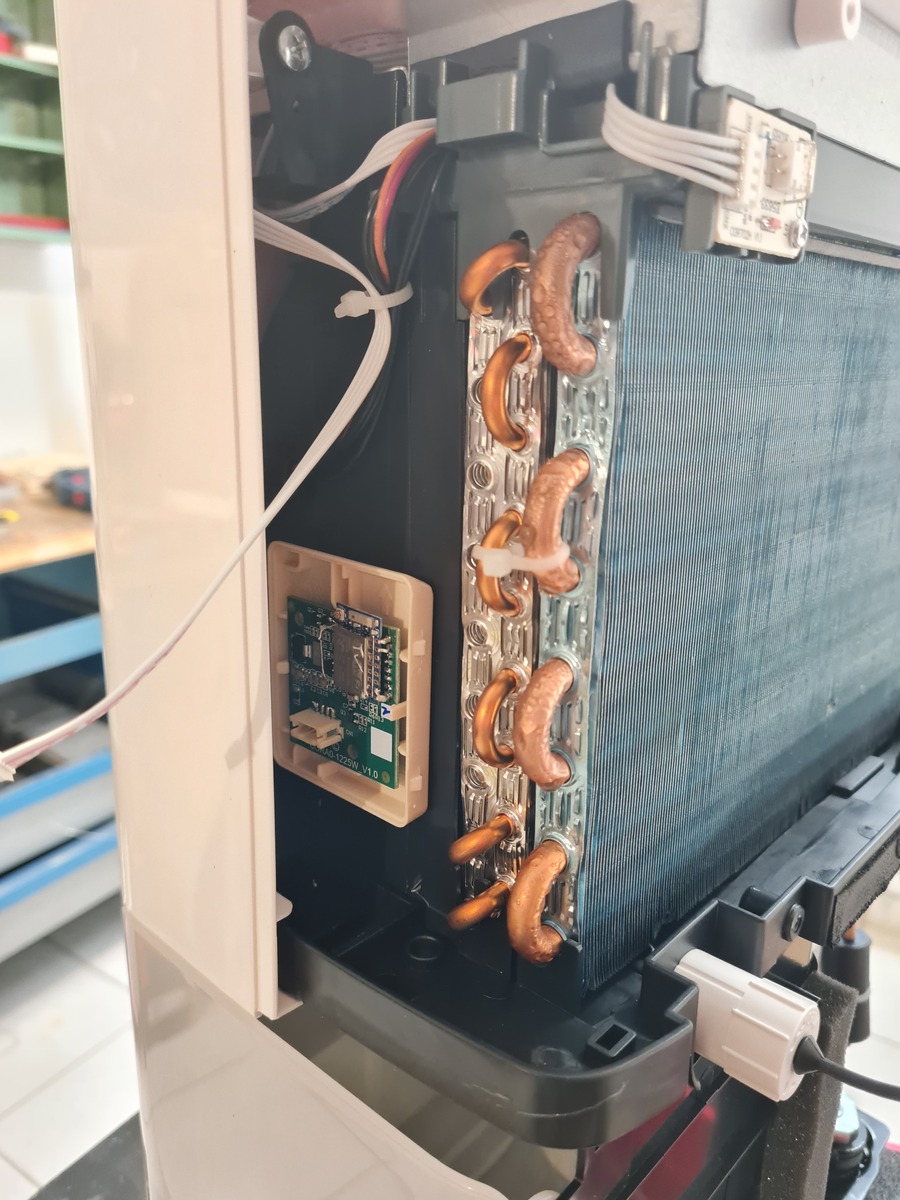

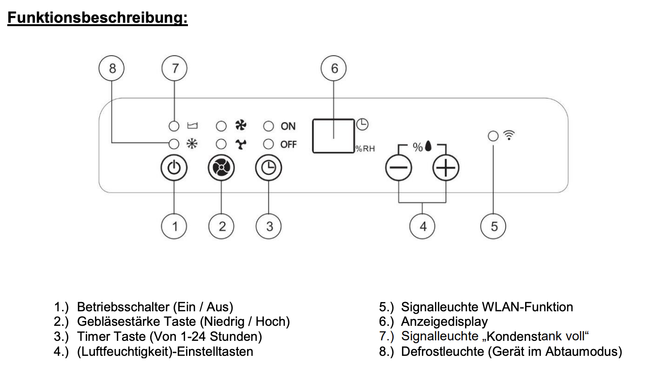

(siehe Anleitung:
https://www.aktobis.de/uploads/files/WDH-310EKWX/Bedienungsanleitung%20Luftentfeuchter%20WDH-310EKW%20-%20Deutsch.pdf),

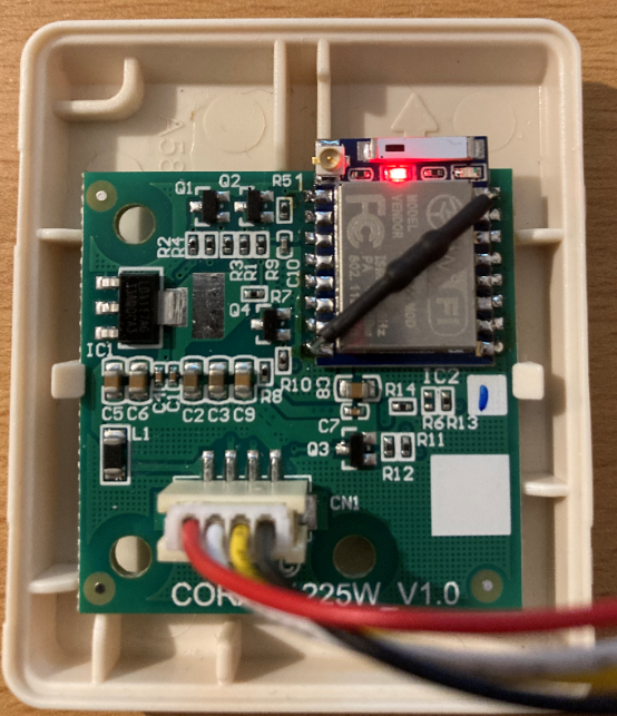

aber ich poste mal den Deckel, dann kann mann bereits alles sehen: 6. =
2x 7Segment (für den aktuellen Wert bzw. Sollzustand)

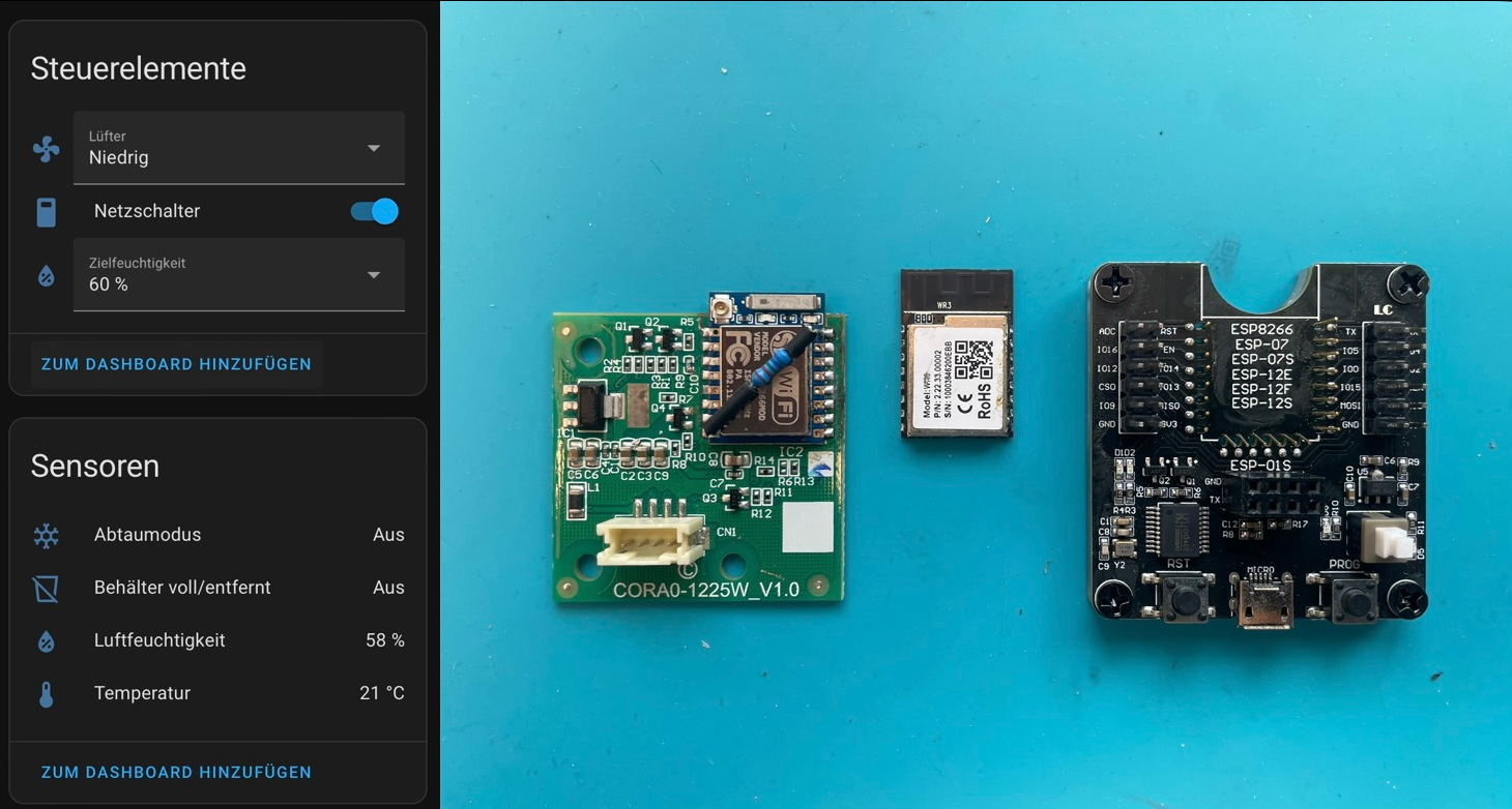

von Clemens (belveder79)
ich hab mir gerade so einen bestellt und hab vor, ihn auf Tasmota
umzuflashen. Ich denke, den WR3 sollte man irgendwie mit Openbeken
auslesen können... @oekel, bist du da weitergekommen?
LG
Ok, der scheint das Tuya Protokoll zu nutzen. Ich hab am WR3 die Daten
gesnifft, Serial ist 9600N1 rein und raus. Evtl. geht es mit dem stock
Tasmota mit TuyaMCU config...

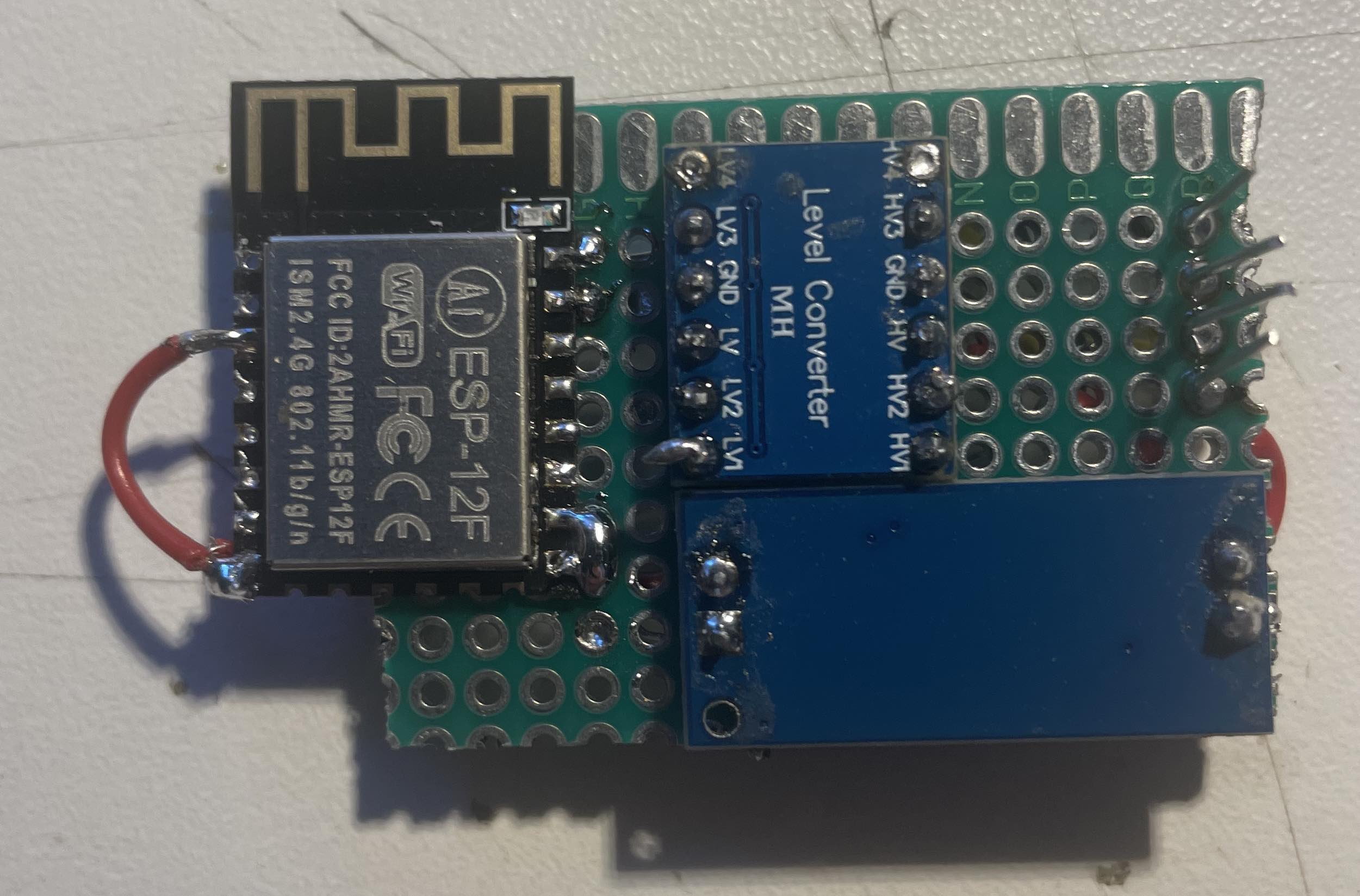

Also der Trockner verwendet das normale Tuya Protokoll. Das Board hat
einen AMS1117 drauf, um von 5V (das kommt vom Trockner) auf 3.3V runter
zu regeln. Die Signale von der TuyaMCU im Trockner haben auch 5V, dafür
braucht man dann die 2 Pegelwandler von 5V auf 3.3V für die MCU zum RX
vom WR3 und von 3.3V auf 5V für den TX vom WR3 zur MCU.

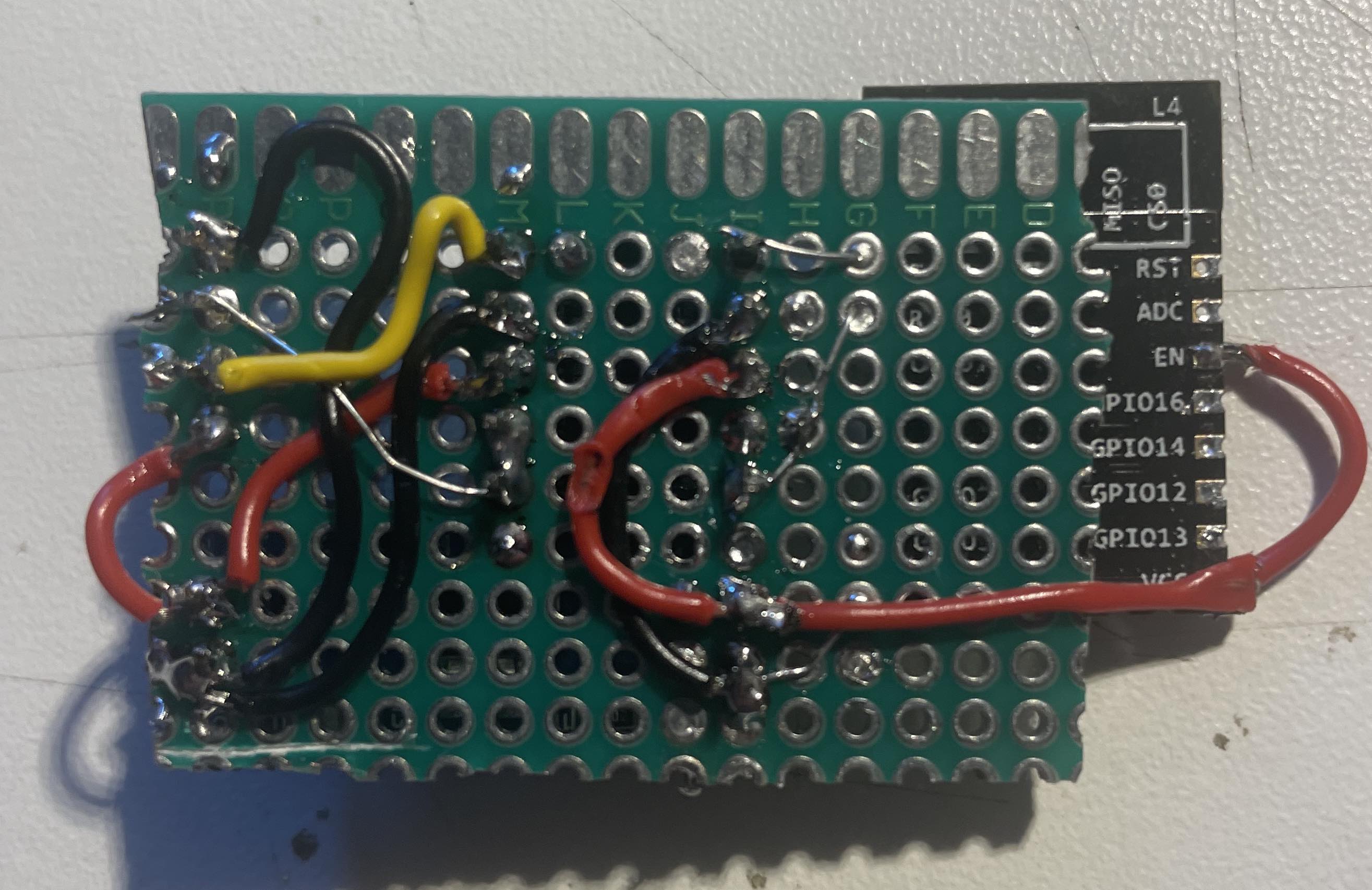

Ich hab die Platine nicht angegriffen, ausser um das Protokoll zu lesen.
Meine Erfahrung mit den Tuya chips generell ist, daß man meistens den
WR3 oder die CB3S chips nicht einfach ablöten und ersetzen kann, weil
die ESPs eine gewisse Schaltung brauchen um anzuspringen, und die
braucht der WR3 oder der CB3S nicht. Konkret ist das der EN pin vom
ESP8266 und der GPIO15 auf GND.

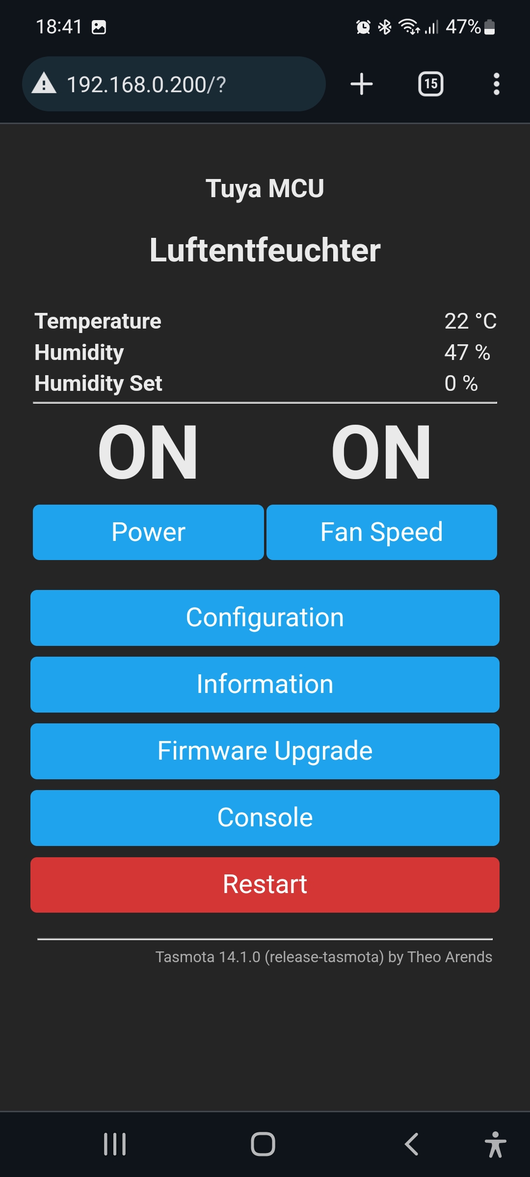

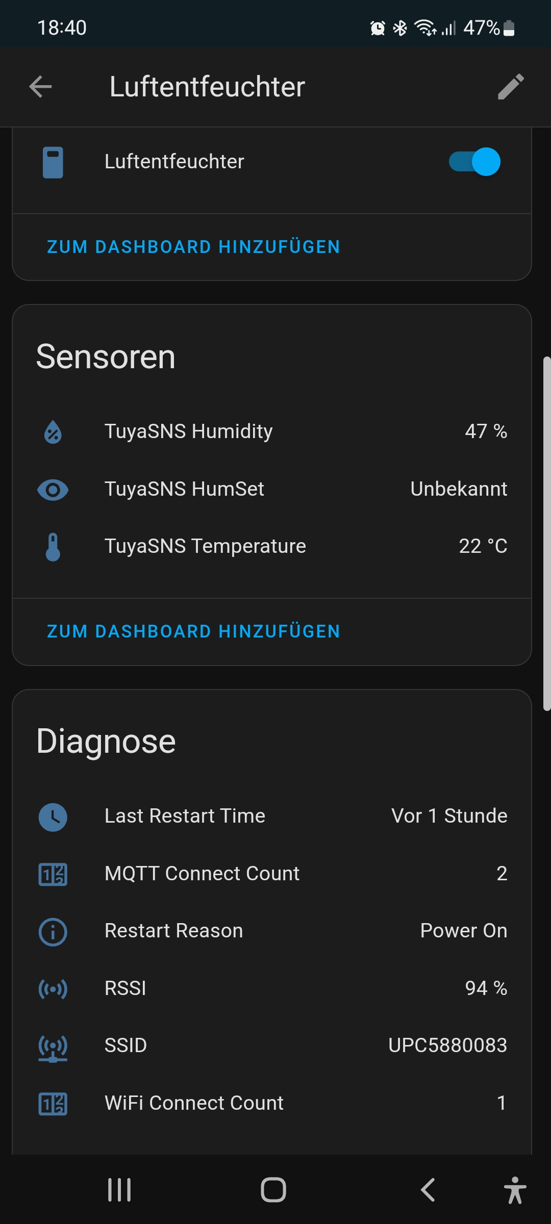

Ich hab mir deshalb die Schaltung nachgebaut aus einem nackten ESP8266,
einem Pegelwandler und einem Spannungskonverter. Schaut nicht hübsch
aus, funktioniert aber. Die Software auf dem ESP ist jetzt die neueste
Tasmota version. Ein/Ausschalten geht out of the box, es gibt noch
Temperatur und Feuchtigkeitssensor, aber da tüftel ich noch herum...

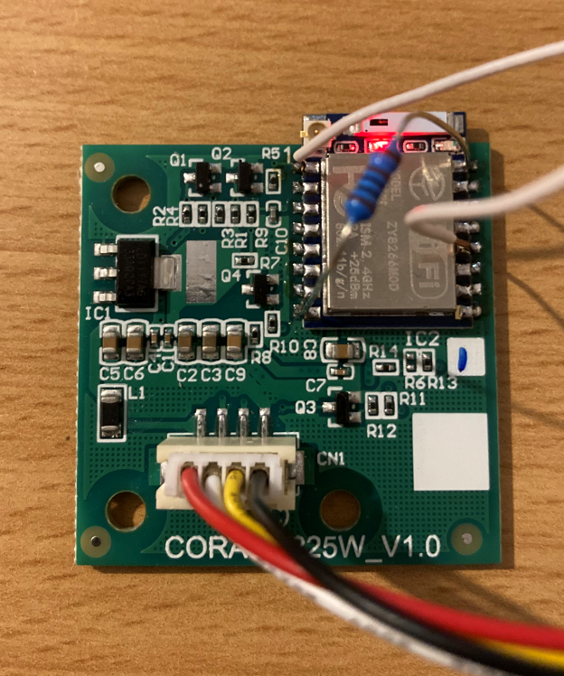

Servus Leute, hab mir jetzt auch einen geholt. Mein Ansatz wäre erst mal
ein ESP parallel zu betreiben, also on top zu löten (+,-,Rx,Tx).
Habt ihr euch diesen Artikel schon mal zu Gemüte geführt?
https://tasmota.github.io/docs/TuyaMCU-Devices/

von Julian T. (Firma: Stuttgart) (livingevil)
Also austauschen geht, die Pins sind im Grunde gleich, jedoch wenn man
TX verbindet startet der Esp nicht, weil TX auf Low gezogen wird. Evtl.
kann man hier mit nem pullup weiterkommen.

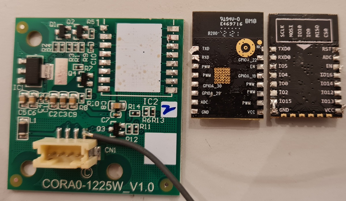

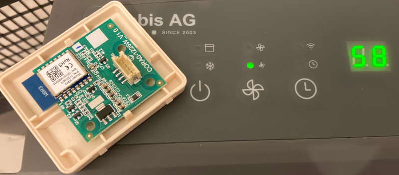

von Jochen D. (joe_d1)
D a v i d K. schrieb:
> Also wenn ich mich recht entsinne tat sich beim "Aktobis - WDH-310EKW"
> so gar nichts mehr, wenn ich die WR3 abgezogen habe.
Siehe "LaeuftOhne.png" ;) Habe aber festgestellt das bei mir ein WBR3
verbaut ist anstatt ein WR3. Aber die Platine selbst heisst auch
CORA0-1225W_V1.0 (siehe WBR3.png)

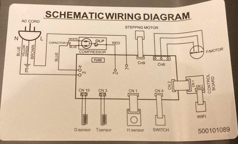

Laut Tuya-Protokoll gibt es ein Lebenszeichen, möglich das wenn das beim
WR3 nicht gesendet wird der ganze WDH-310EKW nix macht.
> Daraus schlussfolgerte ich, dass die gesamte Steuerung auf dem Chip
> eingesperrt ist. (Irtümer vorbehalten)
Denke nicht. Ich hab' mal das Schematic vom WDH-241US angehängt. CN2 mit
Verbindung zu einem externen Wifi gibt es bei mir nicht, das ist alles
auf der als Controlboard bezeichneten Platine. Auf der Platine von der
alle Verbinder weggehen ist auch ein Mikroprozessor, ich denke der
wertet alle Sensoren aus und steuert Lüfter, Kompressor und Lamellen..

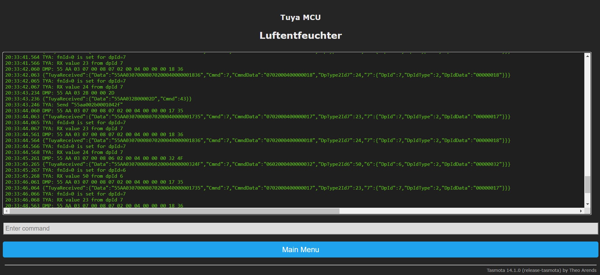

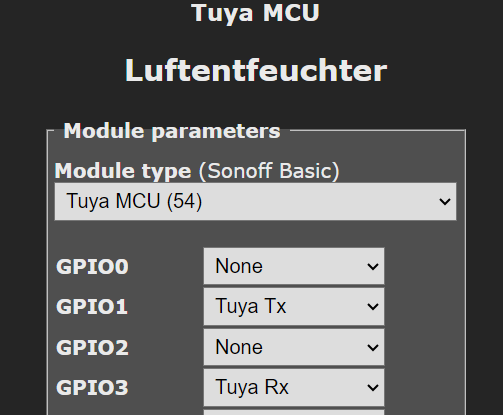

Das ist ein ESP-07, bei dem ist die Antenne und damit der Empfang im
Keller besser.
Also mein Setup funktioniert, man braucht noch ein 1,8k Pullup für Tx
dann läuft es.
Habe bei Tasmota "Tuya MCU" als Modul preset ausgewählt und Tuya Rx/Tx
gesetzt. Damit funktioniert schon mal AN/AUS. In der Konsole kann man
weblog 4 eingeben, dann kann man gucken was kommuniziert wird, siehe
Bild. Wenn man jetzt Knöpfe drückt, kann man sich die commands angucken.
Rx value 50 from dpID6 bedeutet Luftfeuchtigkeit 50%. Mehr habe ich noch
nicht herausgefunden. Was könnte das "value 23/24" sein? Temperatur
vermutlich?
@Clemens: Ich habe gerade auf Git deine tasmota GUI gesehen, wie hast du
die Temp und Hum. Anzeige hinbekommen?
von D a v i d K. (oekel) Benutzerseite
> Keller besser.
 Am besten immer eine externe Antenne verwenden. (Und den Widerstand
entfernen, damit nicht weiterhin die Keramische verwendet wird)
Also wenn das Projekt softwareseitig gute Früchte trägt, mache ich meine
Kiste auch noch mal auf.
ESP-07 habe ich für andere Projekte dutzende rumfliegen.
(Vielleicht als kleines Backup 2 Sockelleisten, damit ich wieder zurück
komme)
Wäre selber nie drauf gekommen, dass die beiden Pinkompatibel sind. :)
Top

Also bei mir läuft's jetzt. Der esp07 hat auch ohne externe Antenne viel
besseren Empfang. Mit tasmota geht an /aus und klar, es wird dann
entfeuchtet. Hab's direkt in Home Assistent eingebunden. Temp und
humidity hab ich auch hinbekommen, mehr noch nicht, aber reicht ja
erstmal.
Ok, hab' heute meinen ESP07 bekommen und den gleich auf die Platine
gelötet. Als Pullup funktioniert auch ein 1kOhm Widerstand den ich bei
mir zwischen VCC und TX gelötet habe. Mit den anderen beiden Kabeln bei
Reset und GPIO0 hab ich dann den ESP07 in den "Flashmode" gebracht und
Tasmota draufgespielt.

Wie haste das gemacht mit Temperatur und Feuchtigkeit? Bin bei Tasmota
kompletter Noob...

Hallo zusammen.
Ich würde mich auch gerne an den Umbau mit einem ESP 07 begeben. Besten
Dank für eure Vorarbeit.

von Niko (niko2000)
kleines Update: Ich habe den Luftentfeuchter ohne Probleme mit ESPHome
in Home Assistant integriert. Einzige Schwierigkeit war es den Tuya Chip
zu entlöten -  ich bin nun Besitzer einer günstigen Hot Air Rework
Station von Amazon, die ihren Zweck voll erfüllte.
Ich habe quasi alle Tuya Datapoints zu HA Entitäten übersetzt.
Ausgelassen habe ich die Zeitschaltuhr (Datapoint 17, geht ohnehin
besser mit HA) und zum Datapoint 19 vom Typ bitmask konnte ich keine
Doku finden.
Die YAML Konfiguration mit allen Entitäten für ESPHome findet Ihr in
meinem Github Account, falls es jemand nachbauen möchte:
https://github.com/nikolasgd/aktobis-wdh-310ekw-esphome/tree/main
Was gäbe es noch zu verbessern? Der Feuchtigkeitssensor ist tatsächlich
an sehr ungünstiger Stelle im Gehäuse verbaut. Dadurch ist die gemessene
Temperatur und damit die relative Luftfeuchte bei abgeschaltetem Lüfter
zu hoch und der Sensor reagiert sehr träge auf Veränderungen. Hier
könnte ein winziger Lüfter Abhilfe schaffen, der vom ESP mit PWM mit
extrem niedriger Drehzahl gesteuert wird, allerdings ist nur wenig Platz
im Gehäuse an der vorgegebene Stelle.

@Niko, wirklich beeindruckend, ganz so gut habe ich es mit Tasmota nicht
hinbekommen. Ich habe nicht verstanden, wie man z.B. Fan speed oder
Zielfeuchtigkeit als button darstellt. Man kann mappen (TuyaMCU 16, 4),
aber ich habe nachher keinen Switch in der GUI/Home Assistant. Scheinbar
ist ESPHome dafür besser geeignet, kenne mich aber nur halbwegs mit
Tasmota aus.
@Jochen:
Tank leer/voll habe ich dann mit rules geregelt (Konsole):
rule1 on TuyaReceived#Data=55AA03070005650100010176 do publish2 stat/Luftentfeuchter/warning {\"fill\":1} endon
rule2 on TuyaReceived#Data=55AA03070005650100010075 do publish2 stat/Luftentfeuchter/warning {\"fill\":0} endon
rule1 1
rule2 1
Temperatur/Humidity in der Konsole:
TuyaMCU 71, 7;
TuyaMCU 73, 6;
backlog TempRes 0; HumRes 0;
von Niko (niko2000)
@Julian
Vielen Dank, ohne eure gute Vorarbeit hätte ich es niemals soweit
geschafft. In ESPHome ist das tatsächlich dann relativ einfach die
Entitäten als Sensor bzw. Switch anzulegen und auszuprobieren was
passiert, wenn man den Switch betätigt bzw. welchen Wert der Sensor
liefert. Das ist auch alles gut dokumentiert und die Tuya Extension von
ESPHome mit guten Beispielen versehen.
von Stefan O. (noppingen)
Hallo, ihr.
Zuerst einmal danke für Eure Arbeit!
Nach einer Sterilisation zweier Aktobis-Entfeuchter noch 2 Dinge:
Der R sollte statt auf besser neben dem ESP platziert werden, bei mir
ging der Deckel sonst nicht mehr zu.
Und da ich kein MQTT verwende sondern eine eigene API hier meine Rules,
vielleicht helfen sie jemandem:
# entfeuchter-1
Rule1 ON System#Boot DO var4 0 ENDON ON System#Boot DO var3 0 ENDON
Rule1 + ON TuyaSNS#Temperature DO var1 %value% ENDON ON Time#Minute DO WebQuery http://data.local.lan/api/entfeuchter-1/tuya/temperature/ POST {"sensor_value":"%var1%","sensor_unit":"°C"} ENDON
Rule1 + ON TuyaSNS#Humidity DO var2 %value% ENDON ON Time#Minute DO WebQuery http://data.local.lan/api/entfeuchter-1/tuya/humidity/ POST {"sensor_value":"%var2%","sensor_unit":"%rF"} ENDON
Rule1 1
Rule2 ON TuyaReceived#Data=55AA03070005650100010176 do var3 1 ENDON ON TuyaReceived#Data=55AA03070005650100010075 do var3 0 ENDON
Rule2 + ON Time#Minute DO WebQuery http://data.local.lan/api/entfeuchter-1/tuya/container_full/ POST {"sensor_value":"%var3%"} ENDON
Rule2 1
Rule3 ON Power1#state DO var4 %value% ENDON
Rule3 + ON POWER1#State DO WebQuery http://data.local.lan/api/entfeuchter-1/power1/state/ POST {"sensor_value":"%value%"} ENDON
Rule3 + ON Time#Minute DO WebQuery http://data.local.lan/api/entfeuchter-1/power1/state/ POST {"sensor_value":"%var4%"} ENDON
Rule3 1
Stefan
