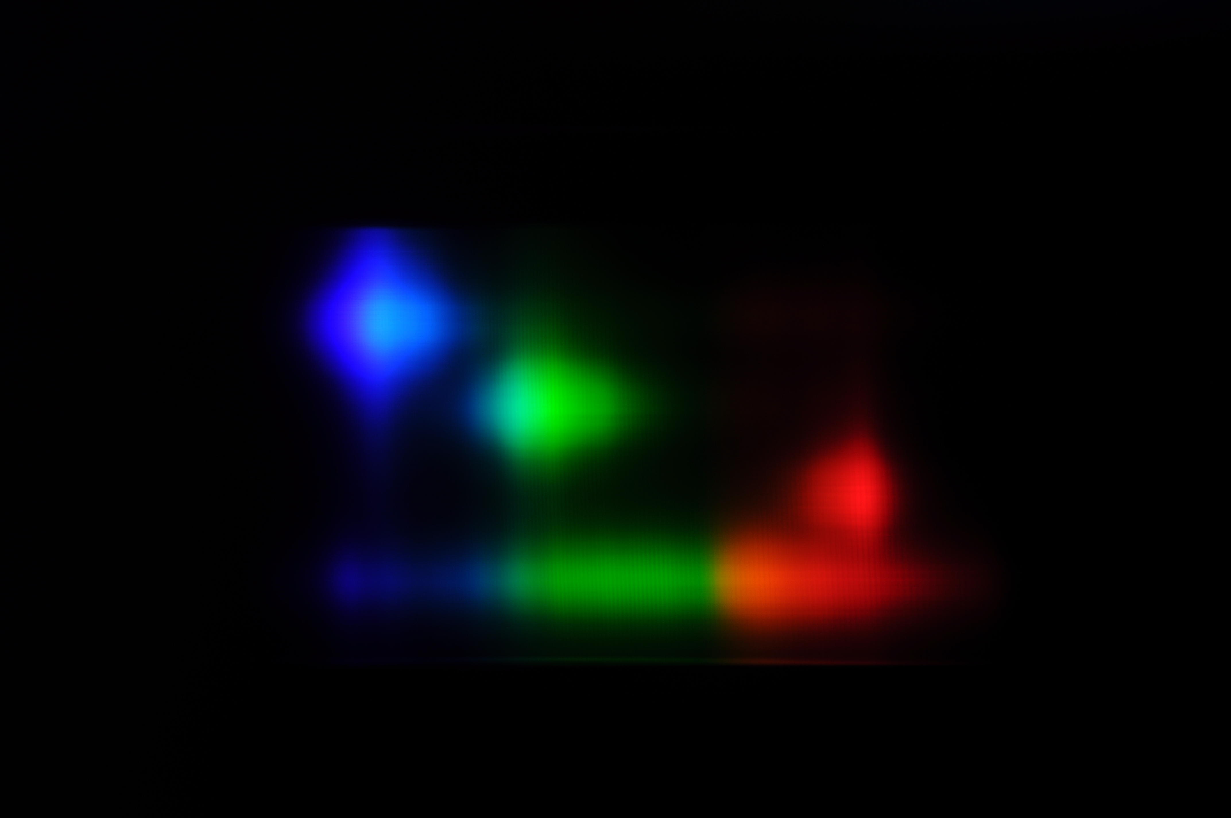

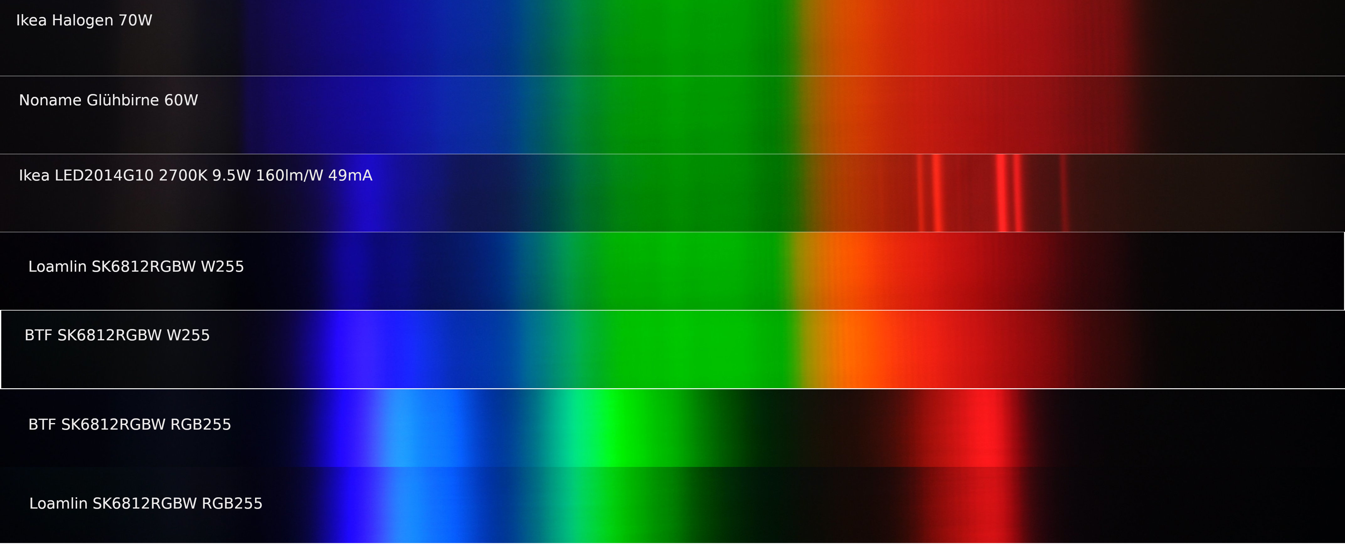

Liebe Leute,

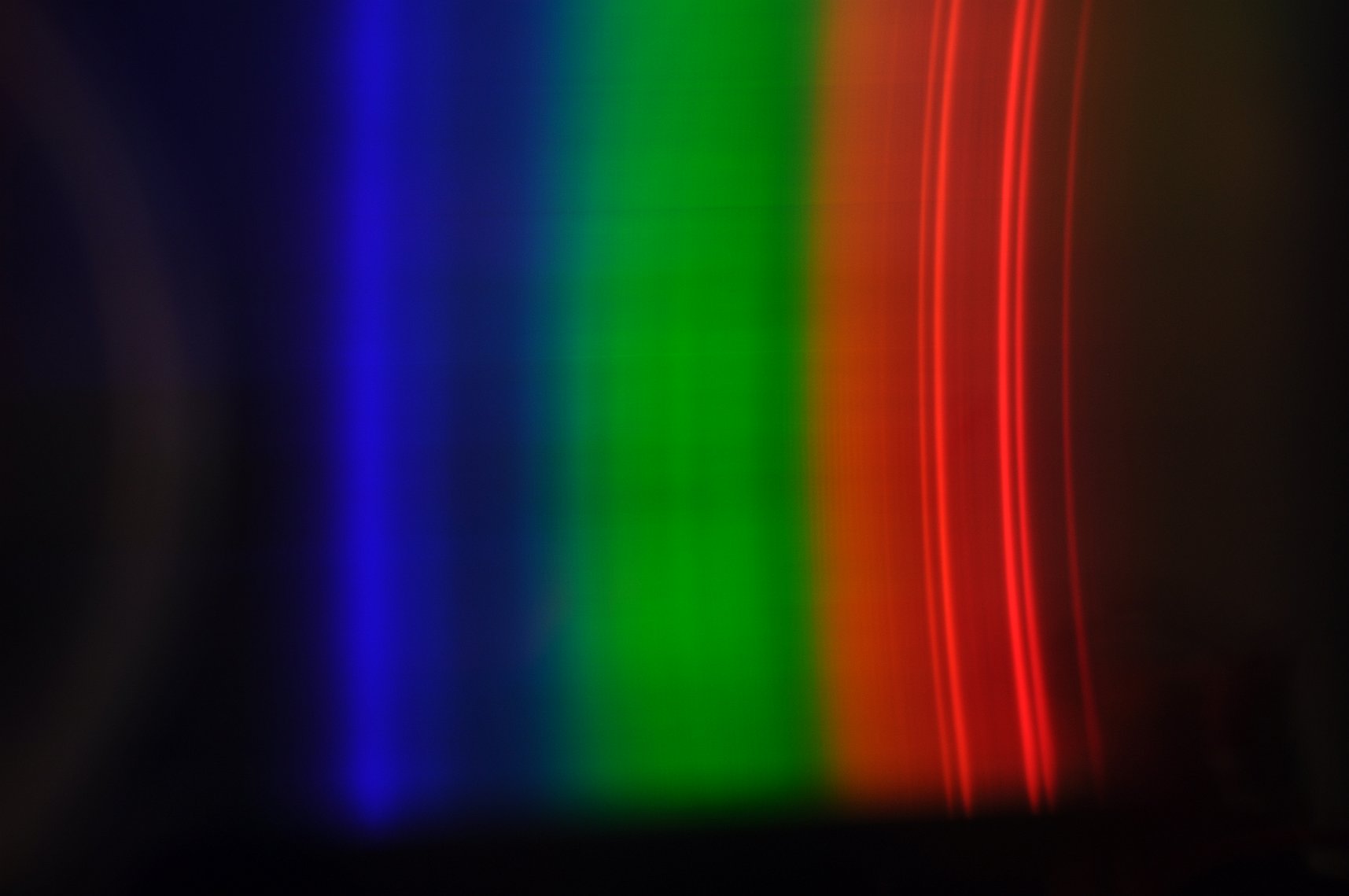

um die Qualität von RGBW-Leds beurteilen zu können, und weil mir die
Messwerte des AS7343-Sensors
(Beitrag "AS7343 irgendwer?") dabei zu grob sind,

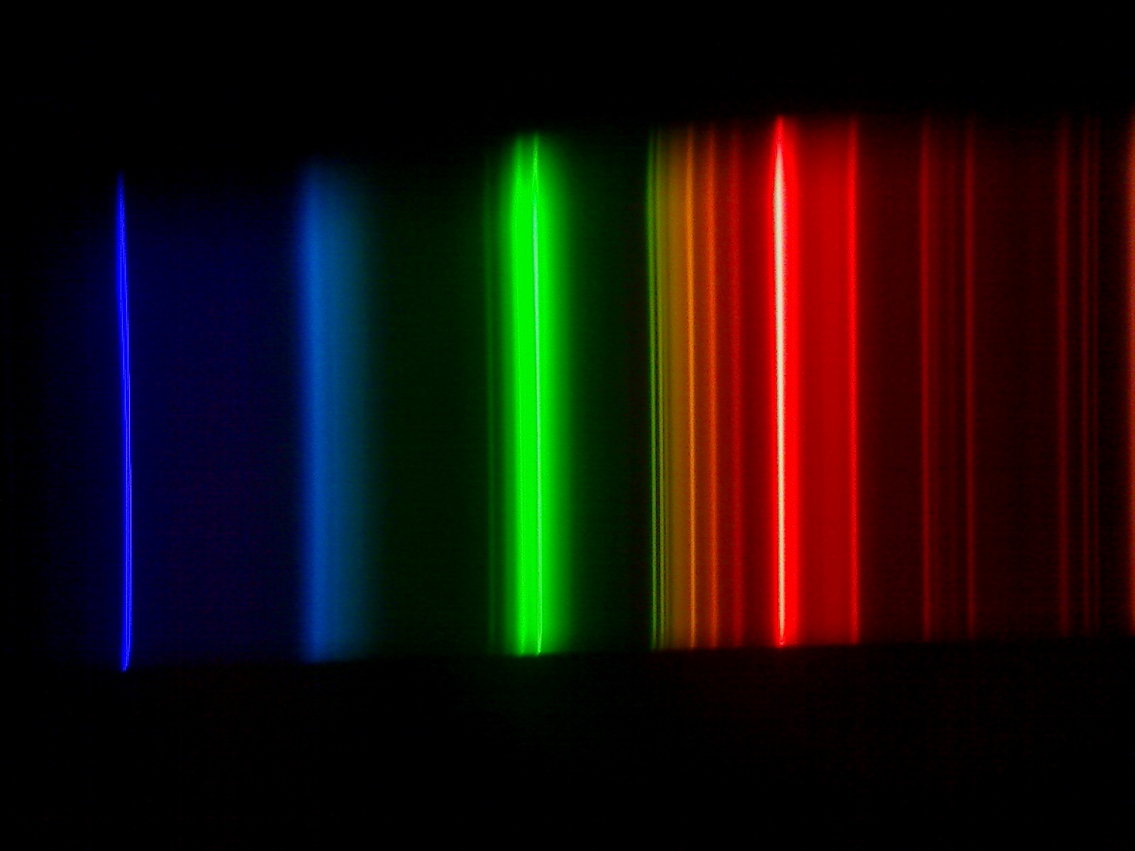

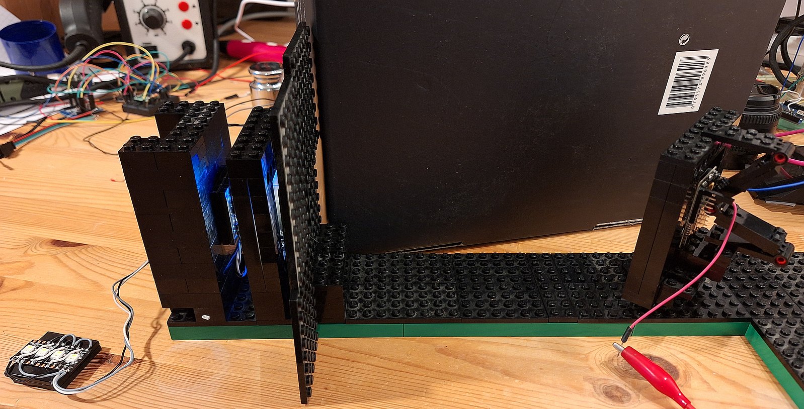

bastele ich gerade an einem Spektrometer herum. Anbei ein Foto des
aktuellen Aufbaus, und ein Bild der Spektren von vier
SK6812-RGBW-5050-LEDs von Loamlin mit Nikon D90 und Micro Nikkor 60mm
f/2.8.
Zum Aufbau: Links sind vier LEDs übereinander angeordnet, deren Farbe
ich steuern kann. Danach folgt ein Diffusor (hier noch vier
Laminierfolien; Diffusorfolien von Lee incl. deren Spektralverhalten
habe ich erhalten und muss ich noch zuschneiden), dann der Spalt aus
zwei schmalen Cuttermesserklingen, und dann in einigem Abstand die
Beugungsfolie (1000l/mm) und die Kamera. Beim Foto mit der Nikon befand
sich die Objektivvorderkante in so 1-2cm Abstand von der Folie.
Nun ist Spektrum auf dem Foto a) insgesamt leicht horizontal verwaschen,
und b) im Detail vertikal (aber anscheinend ganz leicht schräg)
streifig.
Wie kommt das? Ist das ein Effekt der Spaltbreite, oder des
Beugungsgitters, oder eine Interaktion zwischen dem Beugungsgitter und
dem CCD der Kamera?
LG, Sebastian

Wo ist die Linse zwischen Spalt und Gitter?
von Max M. (jens2001)
Sebastian W. schrieb:
> ein Diffusor
Was soll der?
von H. H. (Gast)
>> ein Diffusor
> Was soll der?
Den Spalt gleichmäßig beleuchten.
von Sebastian W. (wangnick)
Gute Frage. Ich habe eine solche Linse (Kollimator?) bisher weggelassen.
Könnte das die Streifigkeit verursachen?
LG, Sebastian
von H. H. (Gast)
Der Kollimator wäre vor dem Spalt.
Logisch.

Kollimator: Der Begriff verwirrt nur! Ist vom Prinzip her nichts anderes
als das Kameraobjektiv, das den Spalt scharf auf den Kamerachip abbilden
soll. Dazwischen sitzt halt das Gitter, das das Licht reflektiert und
ins Spektrum zerlegt. Aber die Entfernung Spalt-Gitter-Kamera kann man
messen und entsprechend das Objektiv scharfstellen. Zum Test kann man
auch das Gitter durch einen Spiegel ersetzen, muss den aber etwas
drehen, da im Gegensatz zum Gitter Einfalls- gleich Ausfallswinkel ist.
Thomas W. schrieb:
> Vor vielen Jahren (Honecker war noch voll in Form) habe ich dieses
> Experiment durchgefuehrt:
Ok. Die Gitterkonstante variiert also mit dem Winkel des auftreffenden
Lichts. Und weil das Licht aus dem Spalt bei mir nicht kollimiert wird,
und also die Lichtstrahlen vom Spalt aus in leicht unterschiedlichen
Winkeln auf das Beugungsgitter treffen, werden sie auch leicht
unterschiedlich gebeugt, und deshalb ist das Resultat leicht horizontal
unscharf und vertikal streifig?
LG, Sebastian
von H. H. (Gast)
Ja.
H. H. schrieb:
> Ja.
Ok, ich werde eine Kollimatorlinse einsetzen und erneut ein Foto machen.
Dennoch würde mich interessieren,
welcher physikalische Effekt für die vertikale Streifigkeit
verantwortlich ist. Wie genau entstehen ohne Kollimator diese
Unstetigkeiten im Strahlengang?
LG, Sebastian
von J. T. (chaoskind)
> verantwortlich ist.
Ich würde vermuten, der Fakt dass dein Spalt ohne Kollimator eine mehr
oder weniger Punktquelle sieht mit einem Öffnungswinkel x für den Spalt,
und der Kollimator daraus einen parallelen Strahlengang macht.
Ein wenig wie Zentralperspektive gegen die in CAD gern genutzte
Perspektive deren Name mir gerade entfallen ist.
Ich vermute aber nur wild.

ich denke man kann auch ohne Linse auskommen, ich würde aber 2 Spalte
verwenden, Einen direkt hinter der Lichtquelle, den Anderen recht nah am
Beugungsgitter, um den Strahl möglichst schmal zu bekommen.
Die Diffusorfolie wirkt durch ihre Lichtstreuung im Folienkörper
eigentlich erneut wie eine Lichtquelle, nur ist diese näher am Spalt.
Wo ist das Beugungsgitter ? Direkt vor dem Sensor ?
Der Spalt wirkt eigentlich wie die Lochblende einer Lochkamera, davor
und dahinter gibt es Objekt und Abbildung.
von H. H. (Gast)
Carypt C. schrieb:
[wilden Unsinn, wie so oft]
Wer zwingt dich eigentlich ständig so einen Unsinn zu schreiben?
von Frank E. (Firma: Q3) (qualidat)
Den Blick ins Spektrometer farbig darzustellen ist zwar optisch
eindrucksvoll, weil "schön bunt". In prof. Spektrometern werden aber
monochrome CCD-Zeilen (also ohne störendes Bayer-Filter) eingesetzt.
Hast du das noch vor?
Das Ganze ist m.W. so zu justieren, dass mittels Linse bzw. Objektiv ein
Abbild des Spaltes (zunächst ohne Gitter) genau in der Sensorebene
scharf abgebildet wird. Das zusätzlich eingefügte Gitter zieht das Bild
des Spaltes dann horizontal auseinander ... (entlang der CCD-Zeile)
Hugo H. schrieb:
> Ich frage mich, warum Du nicht mal ein wenig herumschaust, wie es andere
> gemacht haben.
Hab ich, hab ich.
Eventuell; ein TCD1304AP (https://www.ebay.de/itm/394814910832) liegt
schon in meiner Wunschliste.

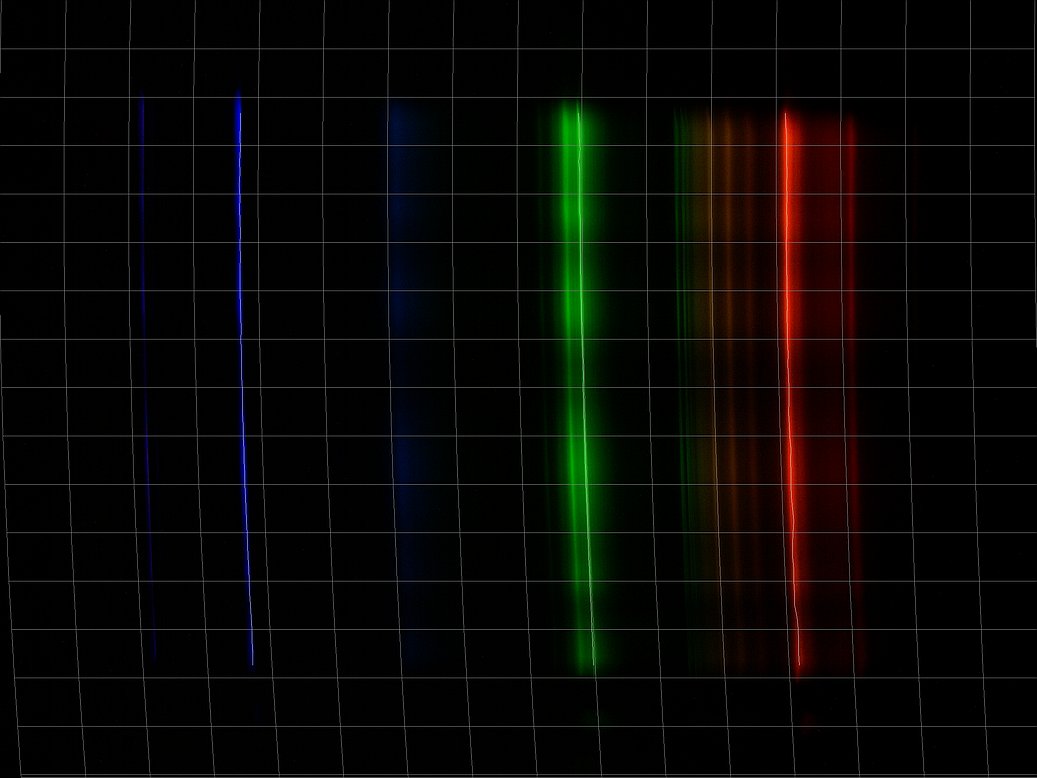

Anbei noch einmal ein Ausschnitt des streifigen Spektrumfotos aus der
Nikon. Mir scheint, dass die Streifenfrequenz zum Blauen hin zunimmt.
Was sieht man hier?
Carypt C. schrieb:
> Darauf ist dann auch der Sensor (rechts)
> mit abgebildet ? Was ist das für ein Sensor.

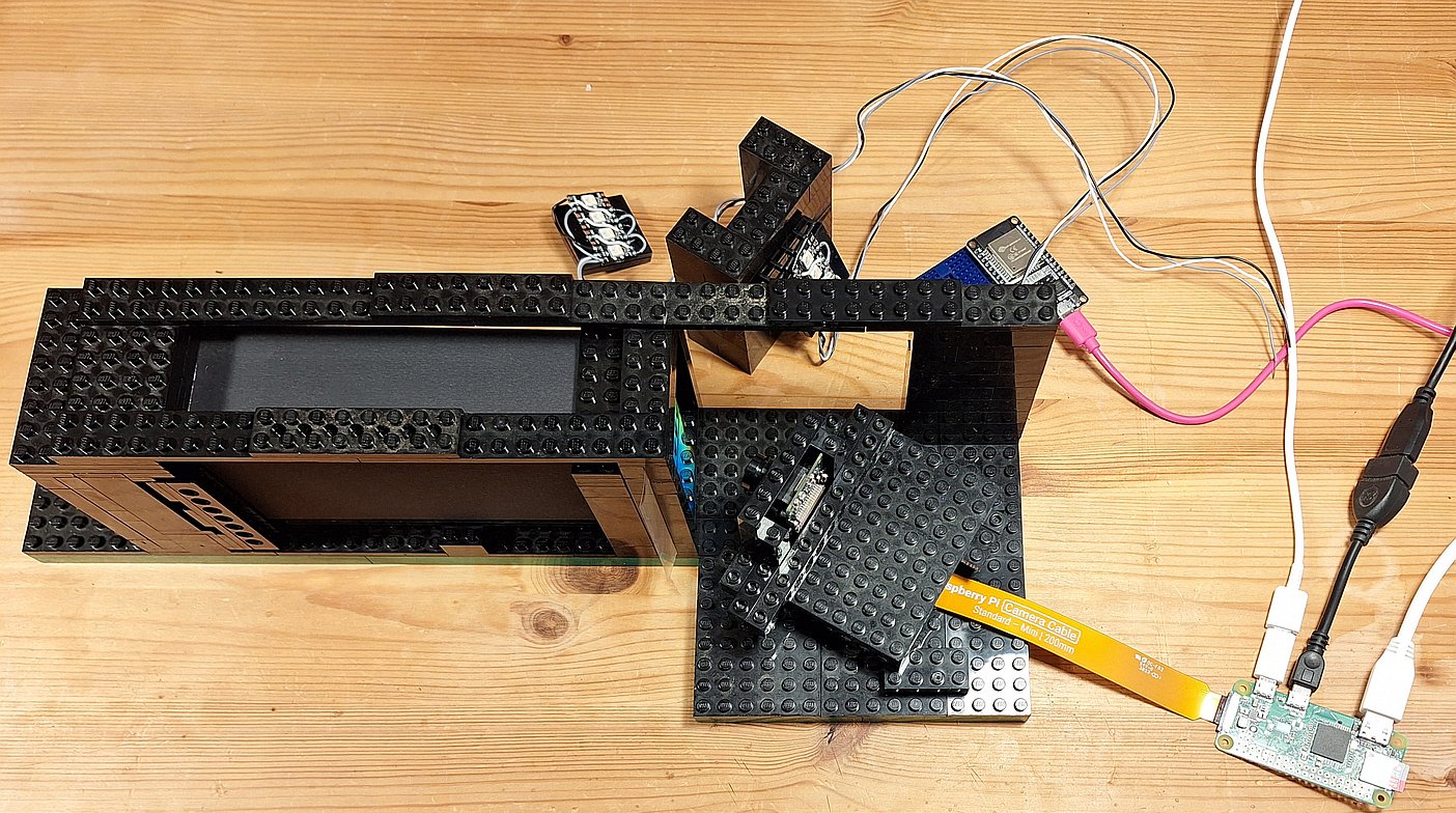

Das ist ein neuer Versuch mit einem ESP32-CAM mit OV2640 mit
Standardlinse, aus der ich den IR-Filter entfernt habe (war nicht so
einfach, weil der IR-Filter vor der Linse war und aus Glas bestand).
Dazu bräuchte ich einen Schwenkarm für die Kamera, dessen Achse parallel
zum Spalt genau durch die Diffusorfolie läuft. Da wird es dann etwas
haarig mit Lego :)
Mal sehen. Ich werde, zusätzlich zum Einbau der Kollimatorlinse, dann
auch noch überprüfen wie sich die Spaltbreite auf diese ominöse
Streifigkeit auswirkt.
LG, Sebastian
von Carypt C. (carypt)
Das Spektrum ist interessant, es hat eine vertikale Streifung, deren
Abstände zum roten hin breiter werden. Jeh, wie kömmt das.
Beugungsgitter-struktur ? oder sind das jpeg-Komprimierungsartefakte,
Gehe ich davon aus, daß der Leuchtstoff der 3-Farben Leddioden eher nur
im blauen Bereich zur Farberzeugung nötig ist, würde ich sagen, daß dies
als größere Ausdehnung mit abgebildet ist.
Natürlich ist ein Leuchtpunkt oder eine Leuchtlinie genauso auch als
Punkt- oder Schlitzblende zu verstehen, mit den dazu gehörigen
Beugungsfiguren.
Vielleicht gibt es noch Reflektionen im Schutzglas des Sensors.

Zu deiner Ausleuchtung:
Das Gitter muss möglichst in voller Breite von einem parallelen
Lichbündel getroffen werden, d.h. mit der ersten Linse/Spiegel vor dem
Gitter sorgst du dafür, dass der Spalt nach Unendlich abgebildet wird.
Eine zweite Linse hinter dem Gitter erzeigt dann ein Bild des Spaltes

Wegen der Streifen: Guck mit dem Sensor eine diffus leuchtende Fläche an
und bestimme damit die Empfindlichkeit jedes einzelnen Pixels
(Flat-Field). Sind dort die Streifen auch sichtbar?

Kollimatorlinse platziert, und die horizontale Unschärfe scheint weniger
zu werden. Allerdings ist es im Hobbyraum gerade zu hell, ich muss für
genauere Fotos auf die Nacht warten. Dazu ist die Kollimatorlinse
zunächst eine einfache Lupe und kein Achromat. Aber eine Tendenz wird
sich erkennen lassen.
LG, Sebastian
Also es gibt keine Direktabbildung auf den Sensor, immer ist eine Linse
vor dem Sensor ? ok.
Die Streifen: man könnte vermuten die Maxima der Einzelspalte addieren
sich in dem streifigen Muster.

Das spielt ja keine Rolle, der Kollimator steht vor dem Gitter (es sei
denn, es waere eine Fanta-Flasche). Der Trick ist halt, dass die
Lichtquelle (Deine LED) im Fokus der Linse ist, so dass das Licht
einigermassen parallel auf das Gitter trifft. Und die Idee ist auch,
dass Du moeglichst viele "Gitterstaebe" beleuchtest.
von Thomas W. (Gast)
Deine LED/Deine Lichtquelle muss natuerlich im Fokus des Kollimators
sein. Wenn Du vier LEDs uebereinander montierst, hast Du natuerlich
mindestens drei LEDs ausser Focus (Focus is overrated). Die werden dann
natuerlich ganz wo anders hin abgebildet (siehe z.b.
https://de.wikipedia.org/wiki/Geometrische_Optik, oder
Bergmann/Schaefer, Optik oder Born, Optik).
Michael schrieb:
> Mir ist das Ziel des TO nicht klar.
Ich habe zwei recht klare und noch ein etwas unklareres Ziel.
Die zwei klaren Ziele sind, LED-Lieferungen grob auf Einhaltung von
Farbtemperatur und CRI-Angabe zu überprüfen. Für das erstere könnte der
AS7343 (nach Bestimmung und Anwendung der Kalibrationsfaktoren)
ausreichend sein. Für das zweitere soll das Spektrometer, und dann der
spektrale Vergleich des LED-Weiß z.B. mit einem Halogenleuchtmittel,
dienen.
Das etwas unklarere Ziel ist, bei weiteren Bestellungen bei denselben
Lieferanten eine maximal akzeptable Abweichung zu vorherigen Lieferungen
zu vereinbaren. BTF zum Beispiel hat mir zugesagt, dass Folgelieferungen
von der vorherigen nicht zu unterscheiden sein werden. Und sollte das
dann nicht der Fall sein, dann möchte ich in der Lage sein, das
nachweisen zu können. Mit allen Vorbehalten, was die Erfolgsaussichten
dabei angeht ...
LG, Sebastian

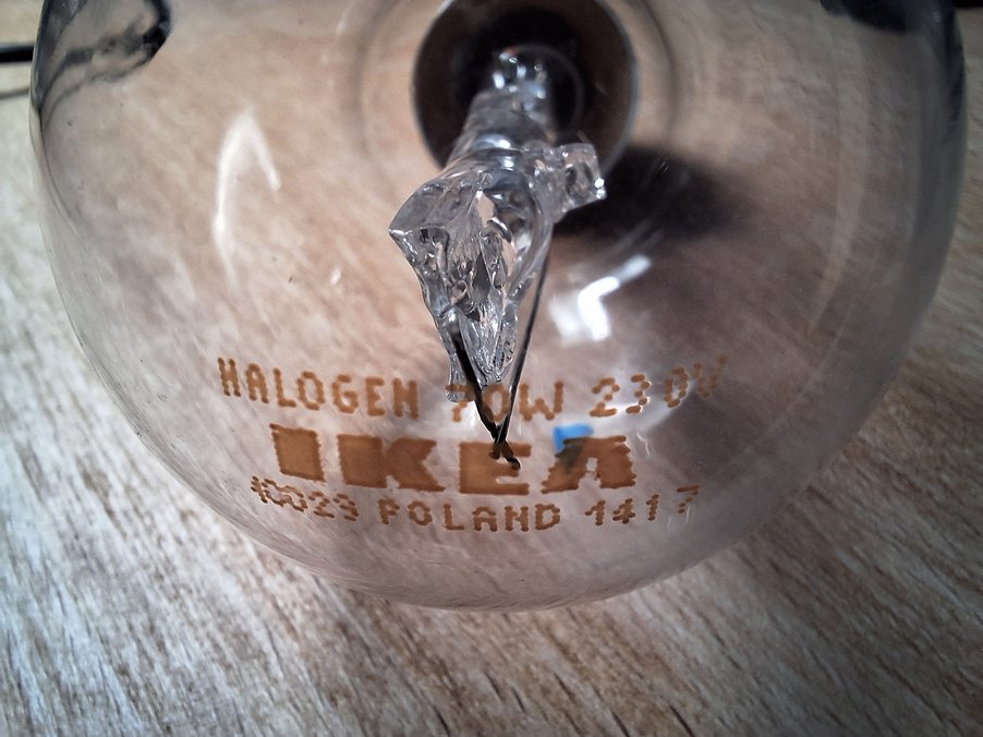

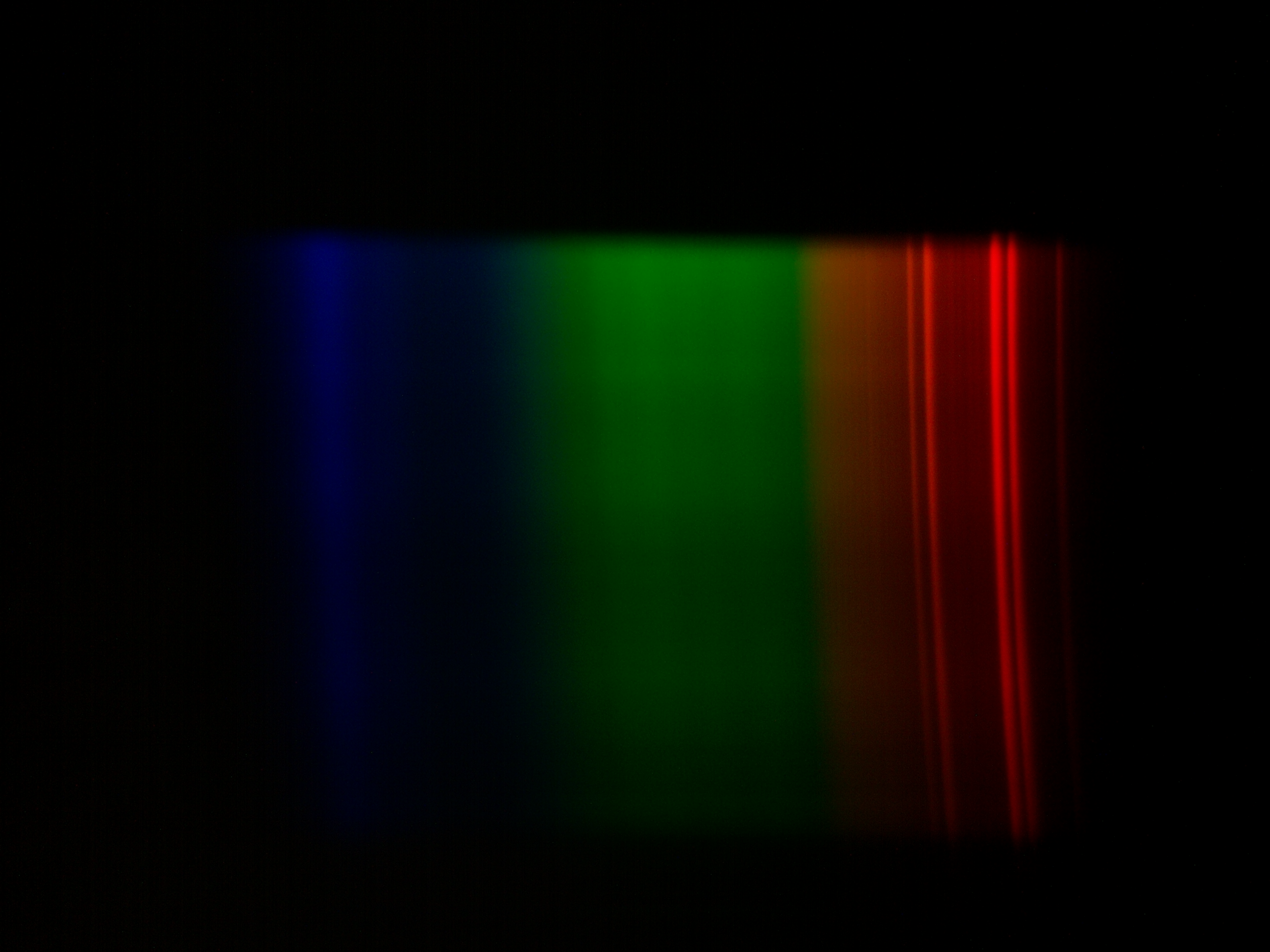

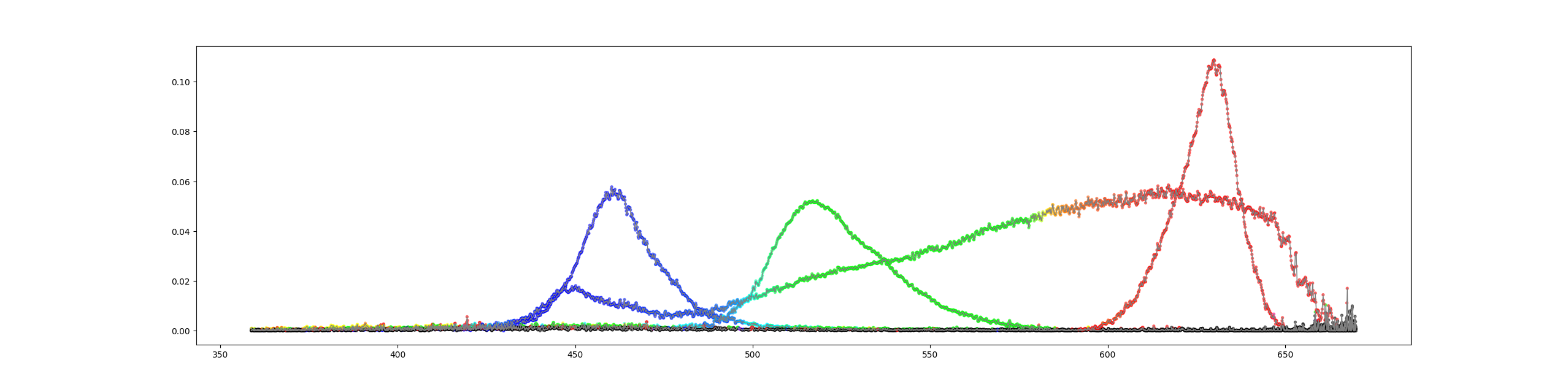

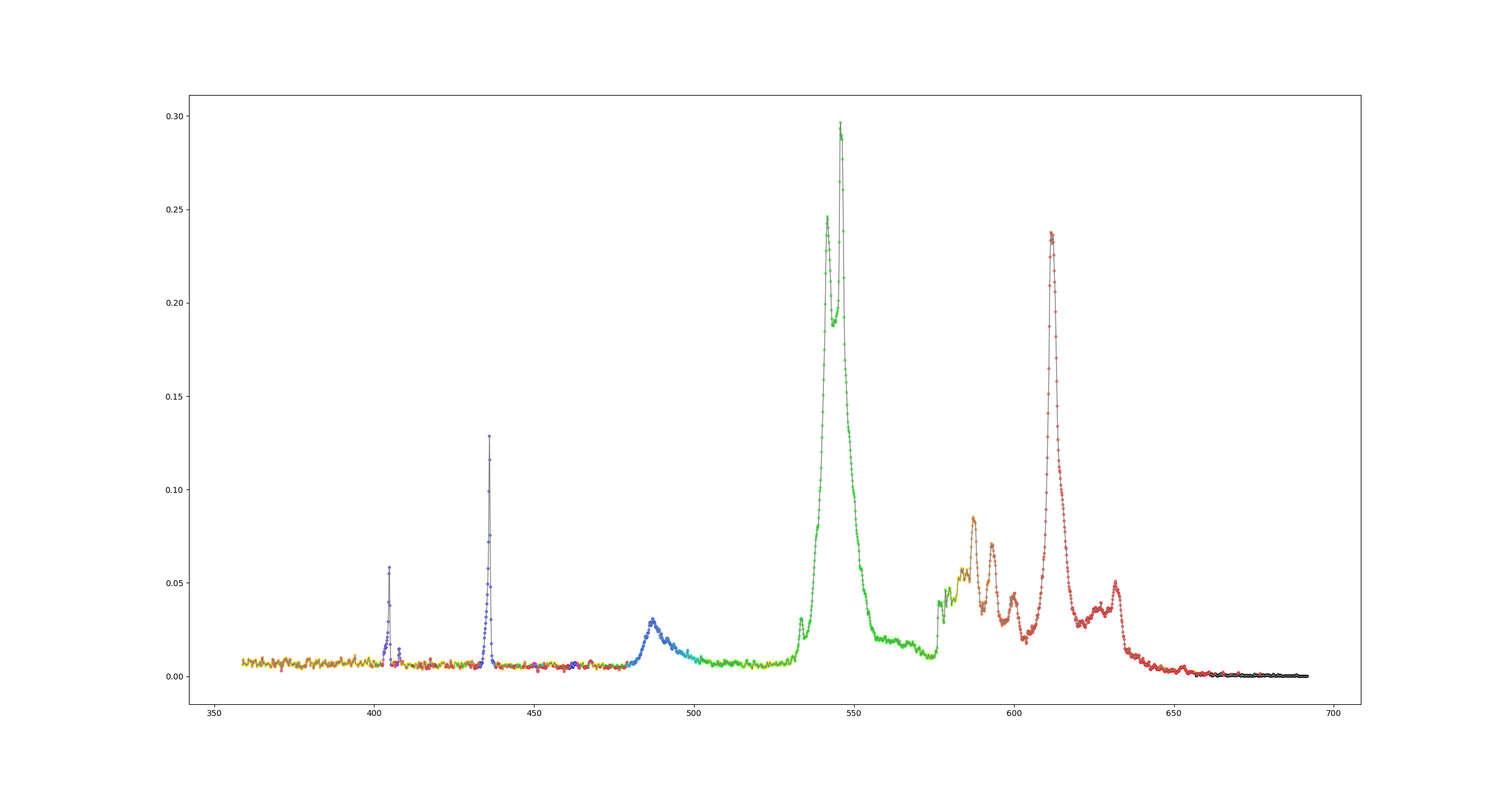

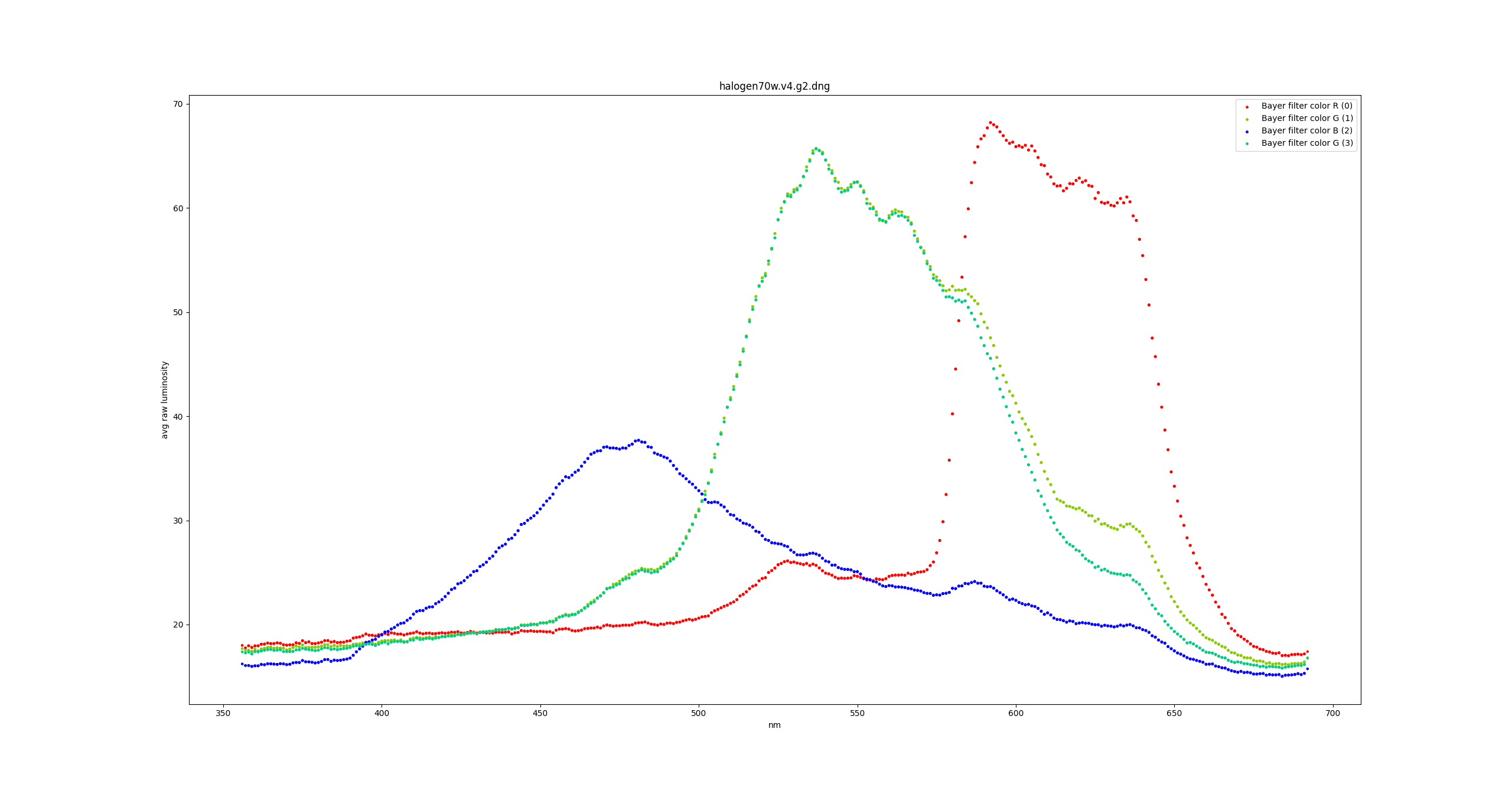

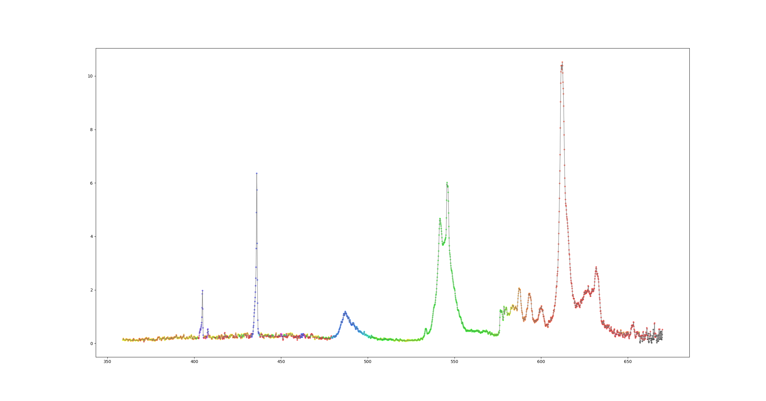

Nochmal zu meinem Aufbau mit der Nikon als Kamera:
Lichtquelle -~2cm-> Diffusor -~2cm-> Spalt -~11cm-> Kollimatorlinse
-~10cm-> -~16°-> Beugungsgitter -~16°-> -~3cm-> Vorderkante Objektiv
Nikon.
Der Spalt ist laut Fühlerlehre weiter als 100um und schmaler als 150um.
Das Beugungsgitter (1000 l/mm) ist also um 16° aus der optischen Achse
gedreht (sonst stößt das Objektiv gegen den Rahmen), und die Kamera um
etwa 32° um das Beugungsspektrum 1. Ordnung zu erfassen.
Als Kollimator verwende ich hier eine einfache Lupenlinse mit 60mm
Durchmesser und einer Brennweite von 120mm. Sie ist absichtlich etwas
näher am Spalt, damit ich am Objektiv die beste Schärfe noch gerade
einstellen kann. Das Objektiv ist ein AF Micro Nikkor 60mm f/2.8 mit
Entfernungseinstellung 1.5m (also ganz knapp vor unendlich für parallel
einfallende Strahlen).
Allerdings ist der Effekt der Kollimatorlinse eher minimal. Durch die
doch schon recht große Entfernung der Beugungsfolie vom Spalt fallen die
Lichtstrahlen, die letztendlich vom Objektiv erfasst werden, eh schon
sehr parallel auf die Folie. Und die Linse führt zu Verzerrungen im
Strahlengang und wohl auch im Spektrum. Die Streifigkeit verringert sich
allerdings stark. Anbei zwei Fotos eines E27-LED-Leuchtmittels von Ikea,
einmal mit und einmal ohne Kollimator. Ich habe dieses Leuchtmittel dann
auch benutzt, um auf die spektralen Linien scharf zu stellen.
Im dritten Bild meine aktuellen Ergebnisse für verschiedenes Licht,
mit Kollimatorlinse.
Ich würde diese Spektren gerne etwas detaillierter gegeneinander
auswerten. Ich habe von der Software Theremino gehört und ausprobiert,
es allerdings nicht geschafft da hinein Bilder zu laden. Selbst ein
Umweg über OBS Studio als virtuelle Kamera hat nicht funktioniert. Und
dann habe ich noch von Midas gehört, das aber noch nicht probiert. Weiß
jemand, wie Theremino mit externen Bilddateien gefüttert werden kann?
LG, Sebastian
Das verstehe ich nicht. Erstens befinden sich alle vier LED-Gehäuse (mit
jeweils einer R,G,B,W-LED) übereinander auf einer gemeinsamen Ebene.
Zweitens beleuchten diese LEDs zunächst eine Diffusorfolie, und diese
Folie bildet wiederum eine senkrecht zur optischen Achse stehende Ebene.
Und drittens (meine ich) muss man eh auf den Spalt fokussieren, und
nicht auf die Lichtquelle dahinter. Oder?
LG, Sebastian
Da hatte ich Dich verfolgreich missverstanden: Auf Deinem ersten Photo
hast Du (linker Hand) vier "Dinge", ich dachte vier LEDs uebereinander
montiert.
Wenn Du eine LED (mit drei Farben) benutzt, sollte es mehr als genug
punktfoermig sein.

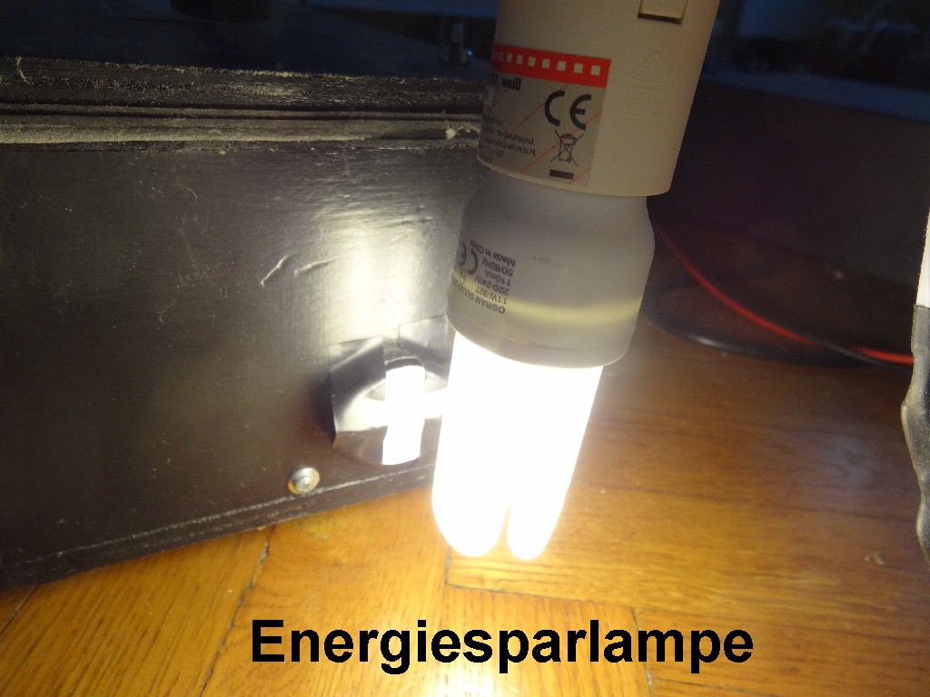

von Werner H. (werner45)
Zum Kalibieren kann man sehr gut die gläsernen Energiesparlampen
verwenden. Die Quecksilberlinien kommen gut sichtbar heraus, obwohl nur
wenig Hg enthalten ist.
von Thilo R. (harfner)

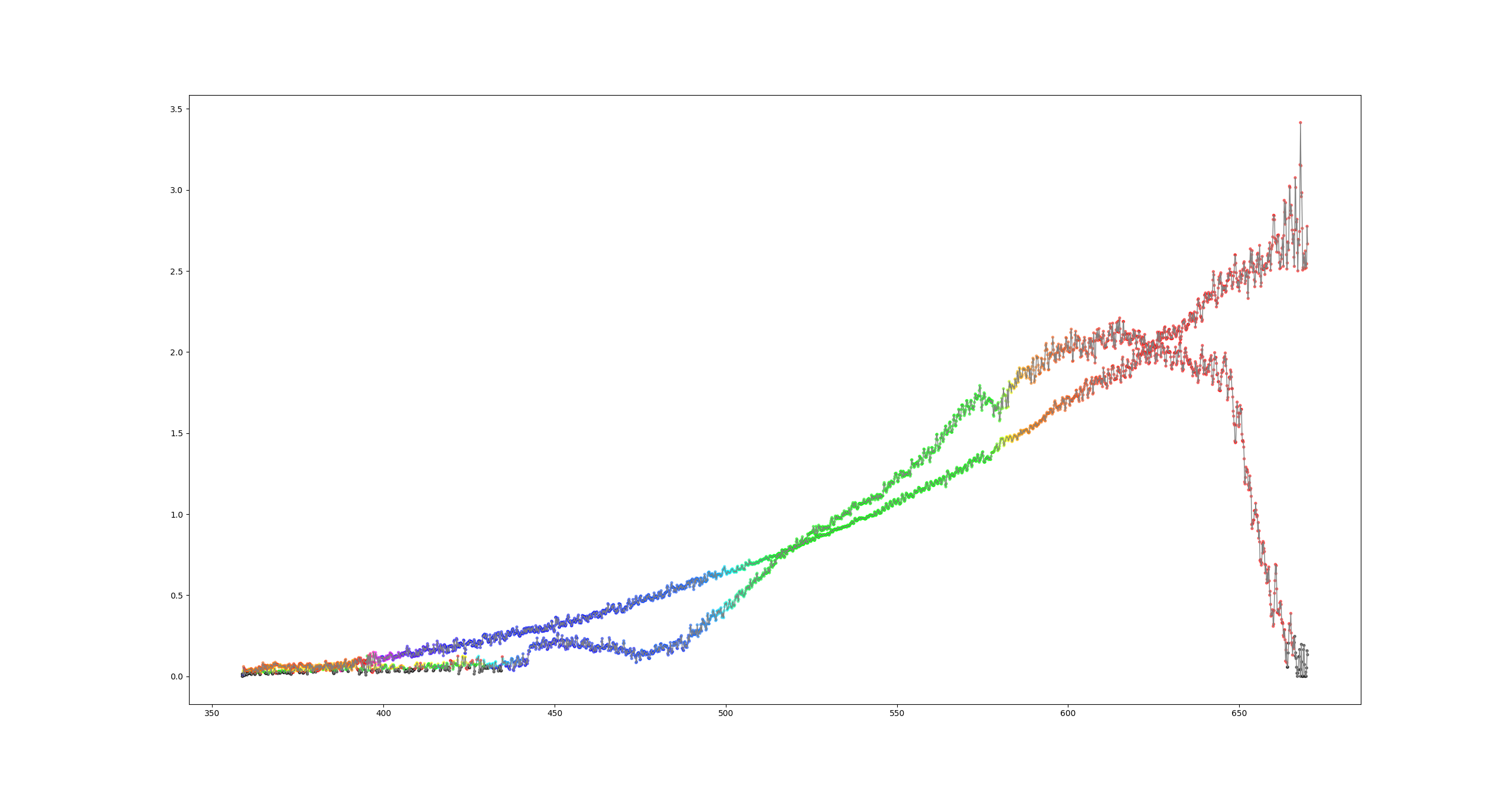

Du willst ja auch Intensitäten vergleichen. Wie schon andere geschrieben
haben, hat Dein Sensor ja auch eine spektrale Empfindlichkeit, die Du
ebenfalls kalibrieren musst.
Dazu brauchst Du eine gute alte Glühlampe mit bekannter Temperatur des
Glühfadens. Besorge Dir mal noch erhältliche Glühlampen. Ich meine auf
den G10 stand eine Temperatur, damit habe ich vor über 10 Jahren mal ein
Spektrometer kalibriert.

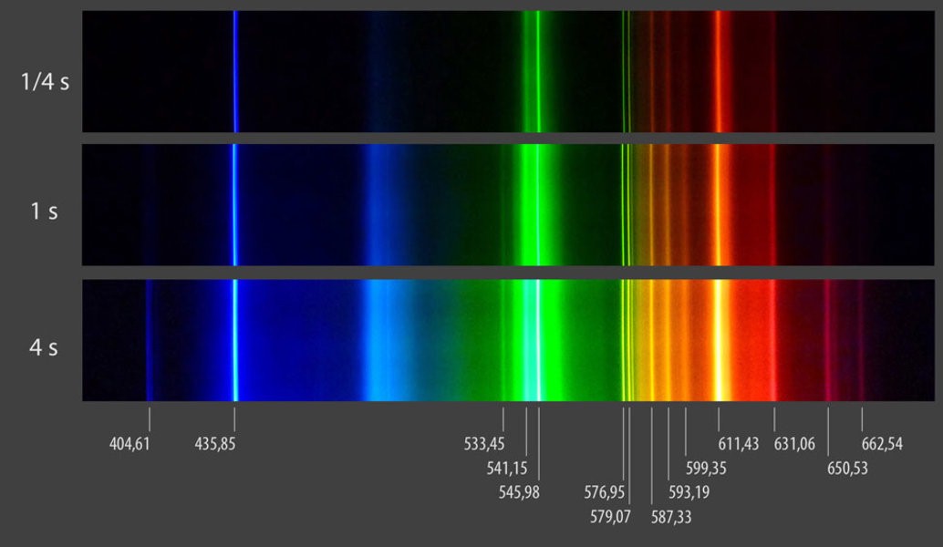

Man kann auch die Natrium-Doppellinie nehmen, indem man in eine fast
unsichtbare Gasflamme etwas Kochsalz gibt - die daraufhin hellgelb
aufleuchtet ...
Zitat Wikipedia: "Bei genauerer Betrachtung zeigt sich, dass die
Natrium-D-Linie in zwei dicht beieinander liegende Spektrallinien (auch
als Dublett bezeichnet) aufgespalten ist, deren Wellenlängen 588,9951 nm
(D2) und 589,5924 nm (D1) betragen."
Thilo R. schrieb:
> Falls Du tatsächlich Farbtemperaturen und CRI vergleichen willst, musst
> Du nicht nur die Frequenz/Wellenlänge kalibrieren, z.B. via
> Quecksilberlinien. Gibt es diese Lampen überhaupt noch?
Wir haben keine mehr. Flammenfärbung wäre wohl eine Alternative. Mal
sehen, was von meinem Chemie-Experimentierkasten aus der Jugendzeit noch
so übrig ist.
Eine traditionelle Glühbirne und eine Halogenbirne sind noch vorhanden.
Aber deren Spektren (siehe "gesamt.jpg" etwas weiter oben) sind mit
bloßem Auge sehr sehr ähnlich. Auf der alten Glühbirne steht "2817
FRANCE 60W 230V h049", aber ich glaube kaum dass es sich dabei um eine
Spektralreferenz mit 2817K handelt.
LG, Sebastian

von Christoph E. (stoppi)
Zum Kalibrieren eignen sich Energiesparlampen vorzüglich. Die bekommt
man auf ebay-kleinanzeigen gebraucht für kleines Geld...

Heute bekomme ich einen Pico mit M12-Kamera, und später die Woche einen
Satz M12-Linsen. Dann werde ich weitersehen. Und eine Energiesparlampe
werde ich auch irgendwo noch auftreiben.

Es wurde gefragt, warum das Spektrum so breit und verwaschen erscheint,
und warum sich eine rhythmische Wiederholung der intensität einstellt
(Streifen).
Es könnte sein die die Spaltbreite ist zu klein oder zu groß, ist die
Spaltbreite zu klein könnte sich eine Überlagerung der interferenzmaxima
zu einer rhythmischen Staffelung ergeben.
Wenn ich den Aufbau nun richtig verstehe, wird duch das Beugungsgitter
hindurch mit der Linse des Sensors auf den Eingangsspalt fokussiert.
Demnach könnte die Led direkt hinter dem Spalt sitzen, es sei denn man
möchte zu viel indirektes Licht (Streulicht) im Strahlengang vermeiden.
Die Diffusorfolie verstehe ich nicht, sie ist nicht wirklich die
Lichtobjektkontur verschwinden machend, also sich selbst zum
Leuchtkörper machend, noch richtungsabhängige Strahlgänge verwischend.
Es ist aber schwer eine noch stark lichtdurchlässige Folie zu finden,
die keine Konturen erahnen läßt.
Kann es sein, daß man anstatt des Spaltes, die Led durch den Spalt
hindurch fokussiert, durch die Beugung am Spalt erscheint das Bild der
Led natürlich auch verschmiert größer.
Und wichtig !  Wie man hier sieht, habe ich mich geirrt, Entschuldigung.
https://www.ursusmajor.ch/downloads/kalibration-mit-glimmstartern-v1.1.pdf
Die Neonröhren-Glimmstarter enthalten kein Neon, sondern Wasserstoff und
Argon. danke Manfred K.
Manfred K. schrieb:
> Hi Sebastian,
> kennst du den thread?
> https://www.mikroskopie-forum.de/index.php?topic=17904.0
Nein, interessant.

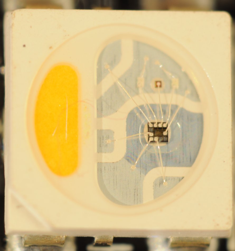

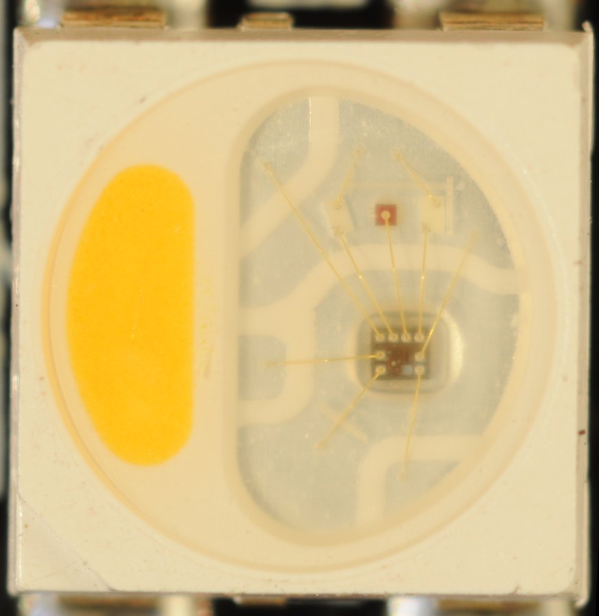

Das Problem ist, dass meine RGBW-LEDs (siehe angehängte Bilder) ja aus
vier einzelnen LEDs bestehen, die in dem 5050-Gehäuse an
unterschiedlichen Stellen sitzen. Und bei Positionierung der LEDs nahe
am Spalt "sieht" die Kamera durch den Spalt hindurch ohne Diffusor immer
nur eine der vier LEDs, und von den anderen nur deren Reflektion im
5050-Gehäuse.
Ich habe am Wochenende einen neuen Spalt gebaut, den ich auf nur noch 3
Nikon-D90-Pixel Breite eingestellt habe. Der vorherige Spalt war so 7
Pixel breit. Entsprechend länger muss man natürlich belichten. Beim
Vergleich der Spektren meiner Ikea-LED (die mit den markanten Streifen
im Rotbereich) wird aber durch den schmaleren Spalt nur wenig an
Zusatzinformation sichtbar. Übrigens reduziert der schmalere Spalt die
Prominenz der Streifigkeit, und die Breite der Streifen scheint auch
etwas geringer zu werden.

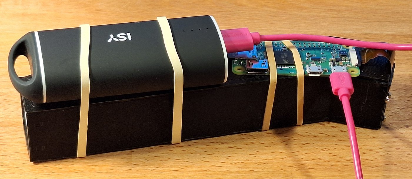

Nun habe ich am Anfang der Woche einen Pi Zero W und eine OV5647-Kamera
bekommen. Ich würde das Spektrometer halt am liebsten kompakt halten.
Allerdings gelingt es mit bisher nicht, die OV5647-Kamera am Zero zum
Laufen zu bringen, siehe
https://github.com/INNO-MAKER/CAM-OV5647/issues/1.
LG, Sebastian
Ich nehme mal an, RGBW bedeutet "alle LEDs leuchten". Dann bleibt Dir
nur ein Integrator, vulgo Diffuser. Natuerlich gibt es nix fuer umsonst:
Die Belichtungszeit wird deutlich laenger (gucke bitte mal nach
Ulbricht-Kugel, der Punkt "Homogene Lichtquelle").
> (Streifen).
Könnte. Ich würde dieses hochfrequente Muster aber eher auf eine Wölbung
des Interferenzgitters zurückführen.
Gerade bei RGB-LEDs sitzen die verschiedenen LED nicht am gleichen Ort.
Ich denke, der Diffusor dient dazu, diese verschiedenen LED-Farben so zu
mischen, das was richtungs- und positionsunabhängiges heraus kommt.
Wenn ich auf die LED fokussiere, würde ich im Spektrum keine Linien
sondern Punkte sehen. Klar, man könnte auch dem Spalt weglassen, nur ist
dann die Trennschärfe des Spektrometers schlecht, weil die LED viel
größer ist, als ein Spalt es sein könnte.
Gruß, Roland
Hier ein kleiner Fortschrittsbericht.
Ich habe den Spektrometerprototypen umgebaut. Es gibt jetzt einen
verstellbareren Spalt, einen Raspberry Pi Zero W, die Raspberry Kamera
1.3 mit einem 12mm Objektiv anstelle des originalen (mit
selbstgedrucktem M12-Adapter), die Hauptstrahlenwege sind in mattem
schwarzen Karton eingefasst, die Kamera ist (relativ) fest montiert, und
ein oberer Steg reduziert die Wölbbarkeit der Bodenplatte. Anbei ein
Foto (bei dem der Kamerabereich aber noch nicht kartoniert ist).
Ich erhalte mit diesem Aufbau jetzt Spektralfotos wie das angehängte
Befehl lautet:
libcamera-still -n --width 2592 --height 1944 --mode 2592:1944:12:P --rawfull -e png -r -v 3 --shutter 1000000 --gain 1 --awbgains 1,1 --framerate 0 --sharpness 0 --immediate -o ikealed.12mm.png

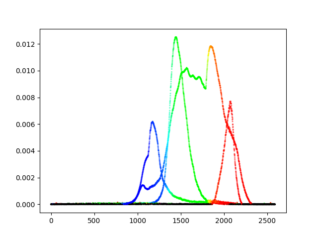

Ich habe dann begonnen, die Spektralfotos auszuwerten. Anbei der
aktuelle Stand meines spectrogram.py. Ich suche dabei im Bild nach den
luminantesten Streifen mit 64 Zeilen Höhe und werte diese aus.
Die erzeugten Quasi-Spektrogramme sind natürlich massiv durch die
Spektralantwort meines Gesamtaufbaus verzerrt, also durch Diffusor,
Beugungsfolie, Objektiv, Mikrolinsen, Bayerfilter und Kamerasensor. Ich
sehe zum Beispiel einen massiven Einbruch des Spektrums an der Gelbseite
des Grün. Dieser Einbruch zeigt sich aber natürlich auch im
Quasi-Spektrogramm meiner Halogenbirne, und lässt sich also womöglich
herausrechnen. Die Effekte sind allerdings zum Teil auch vom Ort auf dem
Bild abhängig.
Dazu kommt noch eine Verzerrung des Spektrums durch die nicht mehr zum
Objektiv passenden Linsenkorrektur der Bildverarbeitungspipeline, die
sich auch bei nur 64 Pixel Streifenhöhe wohl schon auswirkt.
Die Quasi-Spektren sind auch noch gar nicht in der Wellenlänge
kalibriert. Die X-Achse zeight also pur die Pixelspalte auf dem Foto.
Ich warte noch auf eine Osram Dulux EL Energiesparla ... äh,
Spektroskopkalibriergerät.

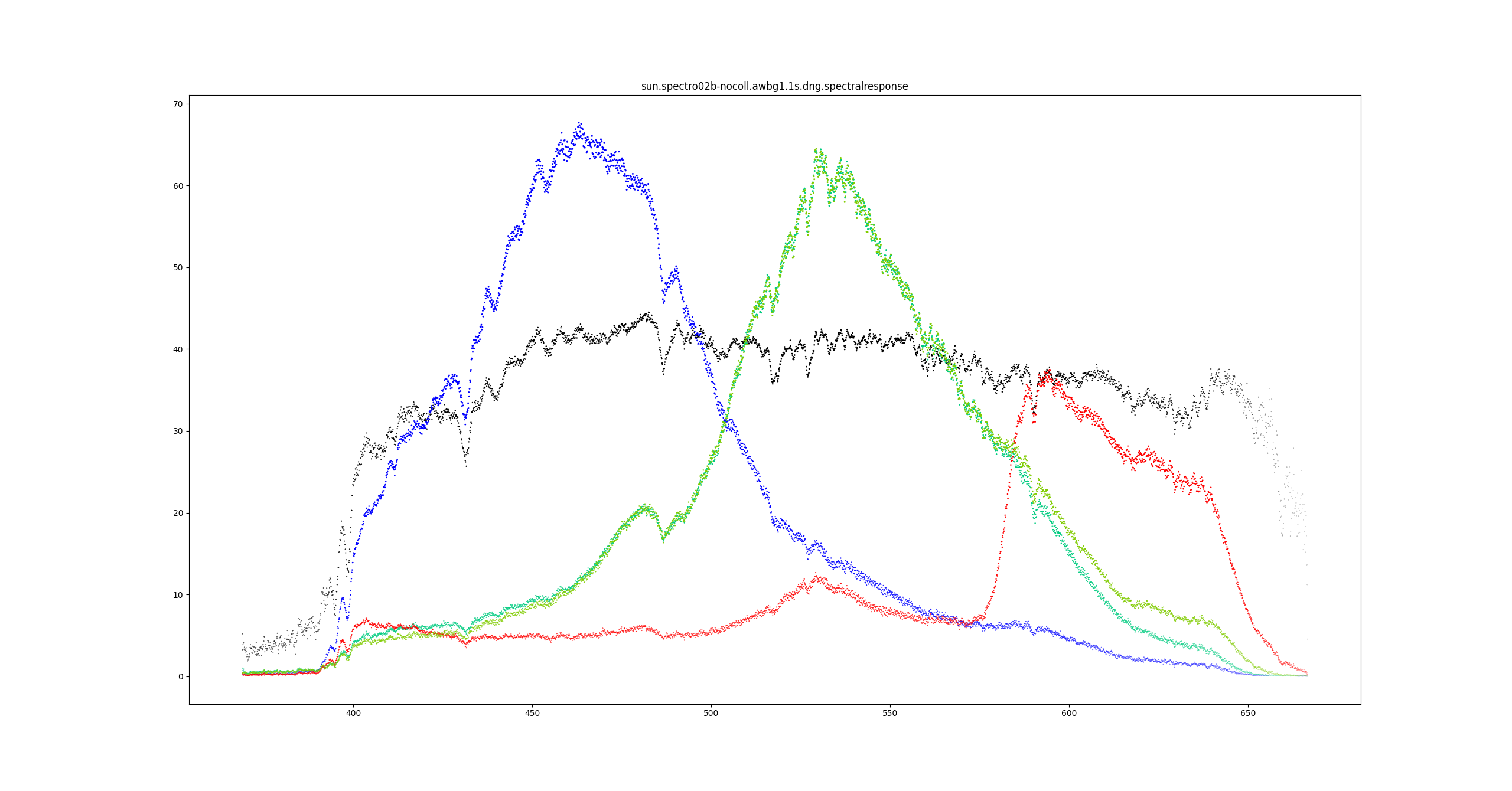

Ich hänge dennoch mal zur Anschauung die Quasi-Spektren einer der
Loamlin-SK6812-5050-RGBW-LEDs an.
Außerdem ist der Aufbau aus Lego weiterhin nicht ausreichend stabil, zum
Beispiel gegen Torsion. Auch die Fassung der Beugungsfolie ist derart,
dass die Folie nicht wirklich plan bleibt ... und dies könnte, danke
dafür Roland!, die verbleibende Streifigkeit erklären.
LG, Sebastian

Ich habe jetzt Energiesparlampen zur Kalibrierung des Spektrometers. Ein
Python-Skript sucht im Spektralfoto der ESL die 436nm-, 546nm- und
611nm-Linien, approximiert deren Verläufe als Polynome 2. Grades,
approximiert dann linear die Koeffizienten dieser Polynome in
Abhängigkeit von der Horizontalposition, und berechnet daraus ein
Deformationskorrekturgitter wie im angehängten Bild gezeigt. Danach wird
in den deformationskorrigierten Spektren erneut nach den Spektrallinien
gesucht und die Umrechnung zwischen Pixelspalte und Farbfrequenz
ermittelt.
Ich erhalte so dann die angehängten Quasi-Spektrogramme für die
Energiesparlampe und eine 70W Halogenbirne.
Für letztere zeige ich sieben Intensitätsverläufe als Ausschnitte aus
demselben Spektralfoto in unterschiedlichen Spalthöhen, skaliert auf den
Höchstwert des jeweiligen Intensitätsverlaufs. Ich habe das
Beugungsgitter durch einen anderen Ausschnitt aus dem 15x30cm-Bogen
ersetzt und das Sichtfenster stark verkleinert, so daß eine etwaiige
Wölbung des Gitters sich stark reduziert haben sollte. Dennoch ist auch
hier immer noch gut die seltsame "Streifigkeit" erkennbar, die auch auf
den Fotos mit der Nikon erkennbar waren.
Der nächste Schritt ist jetzt die Korrektur der Intensitäten über das
Verhältnis zwischen der für die Halogenbirne ermittelten
Spektralantworten und den bekannten (?) Spektralintensitäten einer
Halogenbirne.
LG, Sebastian

Thomas W. schrieb:
> Ist nicht so trivial.
Kann man für die Temperatur des einer 70W Halogenbirne äquivalenten
schwarzen Strahlers nicht einfach 3200K annehmen?
LG, Sebastian
Wenn es ihm reicht: Der Peak bei 600nm wird wohl am Glas liegen (das
Glas der Halogenlampe). Ich wuerde einfach linear interpolieren.
Die richtige Loesung waere mit einem Ofen der dann Dein Spektroskop
beleuchtet. Sehr aufwaendig.
Es ist fuer Sebastian egal: Da sich seine Anordnung nicht aendert, kann
er die Spektren gut vergleichen. Fuer den gewuenschten Zweck halte ich
es fuer gut genug, sogar besser als ich erwartet hatte.

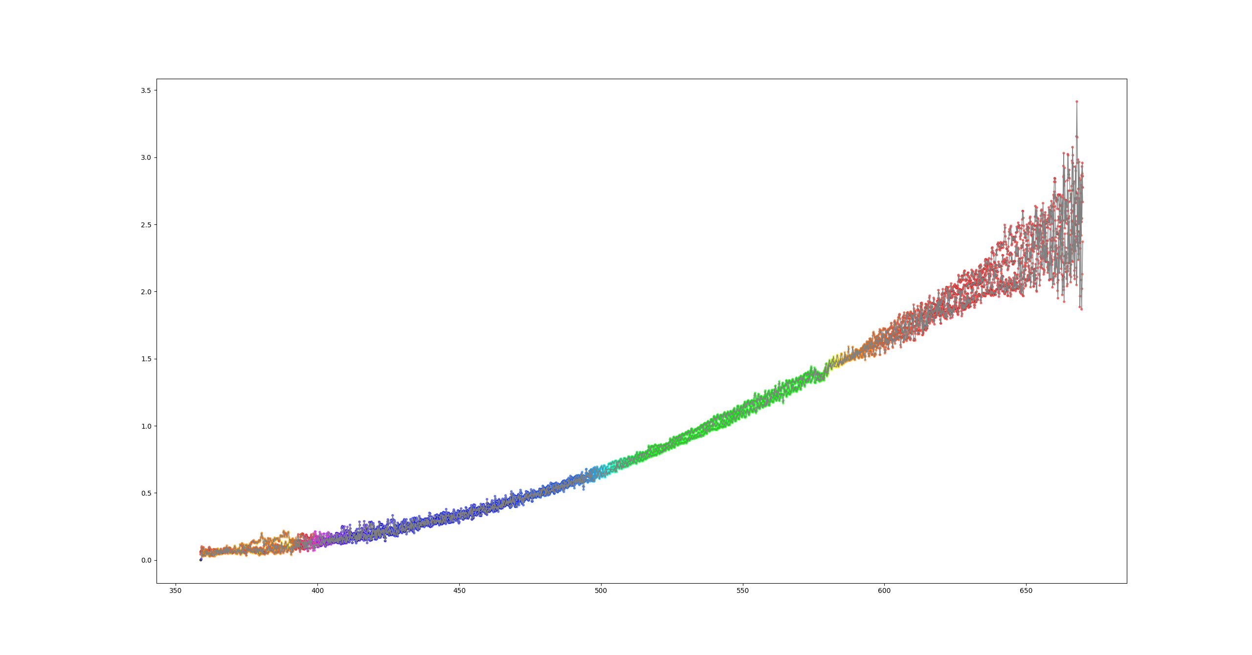

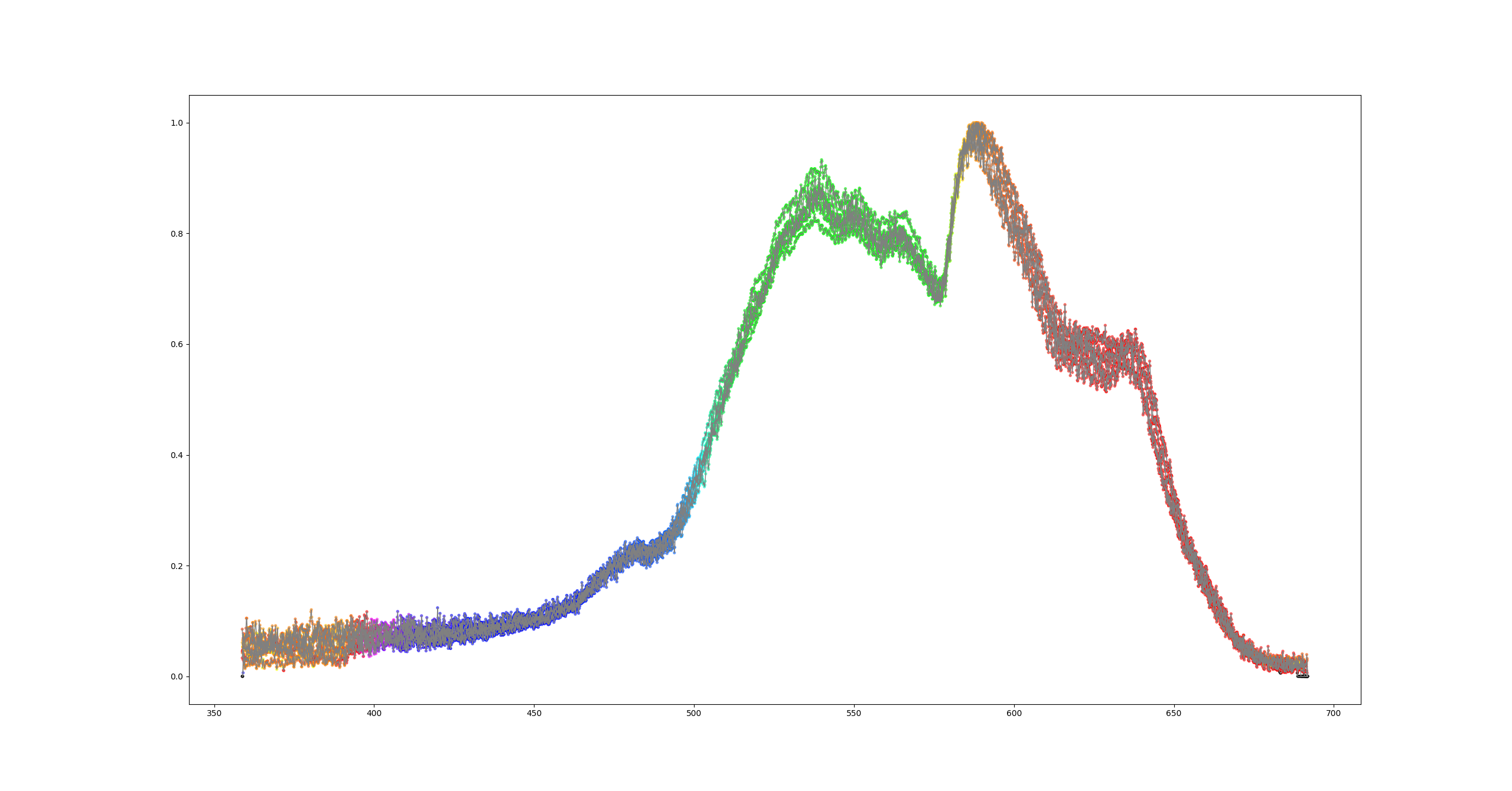

> Halogenbirne.

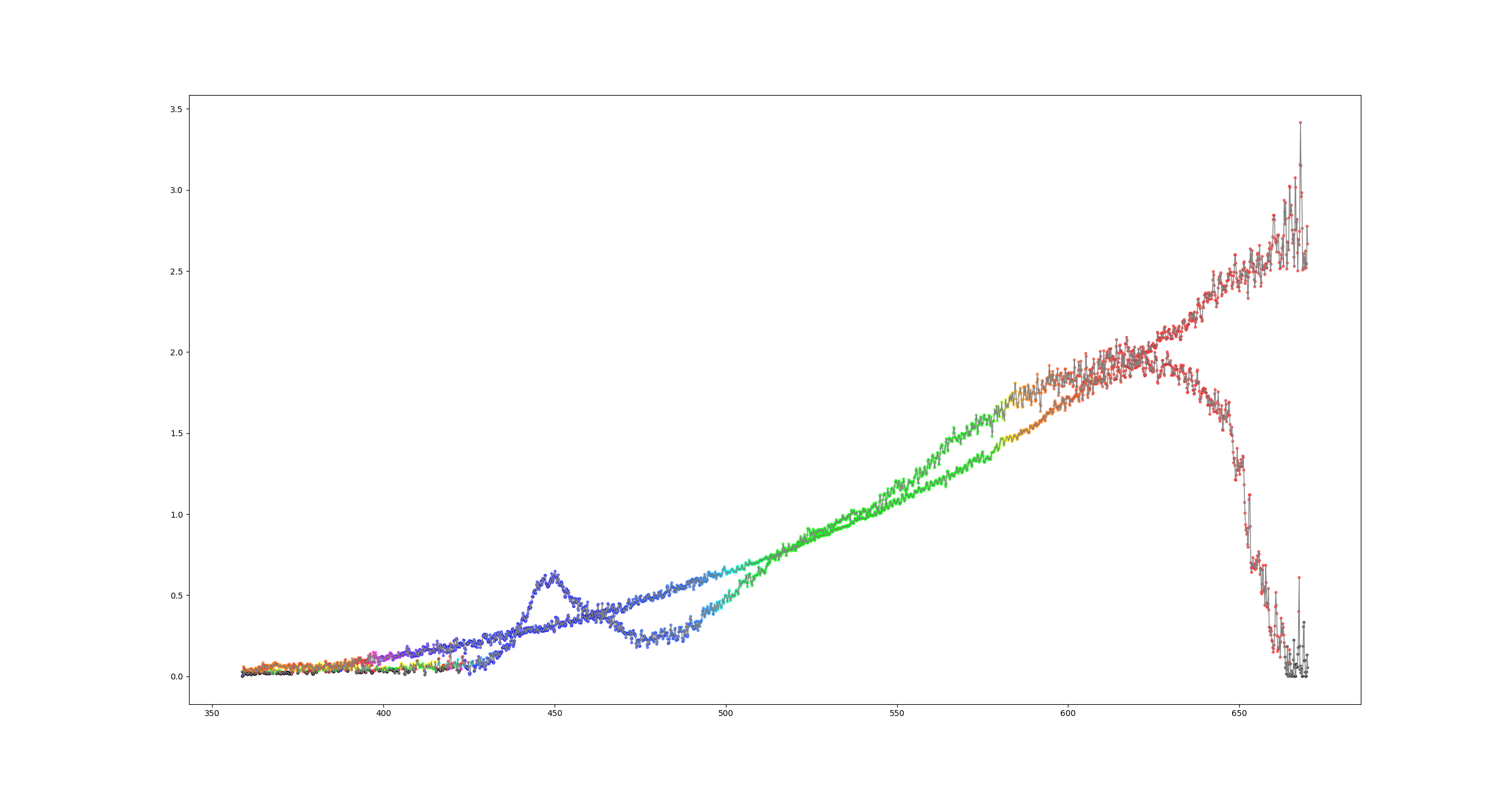

Ich habe Korrekturfaktoren ermittelt, die die Spektralantwort meines
Geräts bei Beleuchtung mit einer 70W-Halogenbirne in ein Plancksches
3200K-Schwarzkörperspektrum entzerren, und wende diese Korrekturfaktoren
an, um aus den besten 64-Pixel-hohen Streifen des Spektralfotos jetzt
"echte" (aber einheitslose) Spektrogramme zu generieren.
Anbei die Ergebnisse für a) vier Streifen aus dem Spektralfoto der
70W-Halogenbirne, b) einen Streifen der 8W-Energiesparlampe, c) jeweils
einem Streifen der Spektren der R,G,B und W-LED der SK6812-RGBW-LED von
Loamlin, d) dito für die SK6812-RGBW-LED von BTF, e) ein Vergleich des
Loamlin-W-Spektrums mit dem der Halogenbirne, und f) dito für das
BTF-W-Spektrum.
Bei a), b), e) und f) ist jedes Einzelspektrum so skaliert, dass die
Durchschnittsluminanz der Fläche im Bereich zwischen 420nm und 640nm 1.0
ergibt.
Bei c) und d) zeigen die Einzelspektren die korrigierte aber ansonsten
unskalierte Durchschnittsluminanz jeder entsprechenden Spalte im
Streifen, so dass man die Intensitäten der LED-Spektren gegeneinander
vergleichen kann.

von Sven B. (scummos)
Spektrum der Halogenlampe mit niedrigauflösendem Spline o.ä.
approximiert? Das gibt sonst fieses Rauschen wenn du dadurch teilst.
Ja, mit scipy.signal.savgol_filter, und wegen der "Streifigkeit" nur 2.
Grades und mit einer riesigen Fensterbreite von 96 Bildspalten.
Ich habe inzwischen auch
https://pypi.org/project/colour-science/ entdeckt. Da kann ich
anscheinend meine Spektralintensitäten reinschmeißen und bekomme direkt
Farbtemperatur und CRI zurück.
Bin mal gespannt. Für mich machen beide Weiß-Spektren, für LEDs, doch
einen sehr guten Eindruck!
LG, Sebastian

1. Die oben ermittelten Korrekturfaktoren waren fehlerhaft, weil ich für
die spektrale Intensität des Schwarzkörpers das Infinitesimal der
Frequenz anstatt der Wellenlänge berechnet hatte. Ich habe diesen Fehler
jetzt korrigiert.
2. Ich erhalte mit dem o.g. Python-Paket jetzt erste "Quasi" CRI- und
Farbtemperaturangaben.
3. Die Luminanzen der PNG-Spektralfotos sind wohl im dort verwendeten
sRGB-Farbraum nicht mehr linear (Stichwort Gammakorrektur), und das
verfälscht die Spektren? Anstelle einer Rückrechnung überlege ich
stattdessen direkt die RAW-Dateien des Sensors im DNG-Format
verarbeiten. Für eine erste Analyse dieser Rohdaten benutze ich zur Zeit
RawTherapee (http://rawtherapee.com) und Rawpi
(https://pypi.org/project/rawpy). Allerdings widersprechen sich diese
beiden Ansätze bezüglich der Luminosität der einzelnen Bayer-Pixel
bisher, obwohl ich in RawTherapee die Farbinterpolation auf "keine"
stelle. Mmh ...
4. Selbst im RAW-Spektralfoto sind die Streifen noch zu sehen. Ich
möchte jetzt als Ursage die Qualität der Beugungsfolie ausschließen und
habe also neue Beugungsfolien (und gleich noch diverse Achromaten und
ein Handspektroskop) bei https://astromedia.de/ bestellt.
LG, Sebastian
> verarbeiten.
Anbei die Spektralantworten der rohen CCD-Pixel für die vier
RGBG-Bayer-Farbfilter bei 70W-Halogenbirne. Die Wellenlänge der
Beleuchtung der Pixels ist dabei aus dem Spektrallinienverlauf in der
ESL-Aufnahme ermittelt.
Seltsam, dass sich die CCD-Antwort für die zwei Grünfilter leicht
unterscheidet. Kann dieses Verhalten vielleicht durch das
nicht-originale Objektiv und dessen anderen Chief Ray Angle erklärt
werden? Aber warum tritt dieser Effekt dann nicht auch auf der anderen
Seite des Bildes auf? Wo befindet sich der Bayer-Filter überhaupt -- vor
oder hinter den Mikrolinsen?
LG, Sebastian
von Roland D. (roland_d284)
Moin,
> möchte jetzt als Ursache die Qualität der Beugungsfolie ausschließen und
Ich habe immer noch nicht genügend Langeweile gehabt, um es mal
nachzurechnen. Aber - obwohl es meine Idee war - ich bin mir nicht so
sicher, ob die feinen Streifen wirklich aus einer Wölbung der Folie
resultieren, oder einfach nur aus der fehlenden Linse zwischen Spalt und
Gitter. Immerhin treffen die Stahlen wegen fehlender Linse ja unter
unterschiedlichen Winkeln auf das Gitter, und das kürzt sich nur in
einer vereinfachten Kleinwinkel-Näherungsrechnung (sin(x)=x, cos(x)=1)
heraus.
Aber wenn du Linsen besorgt hast, auf jeden Fall probieren mit einer
Linse hinter der Blende im Abstand der Brennweite. Dann die Kamera auf
unendlich fokussieren. Dann hast du vor und hinter dem Gitter auf jeden
Fall recht paralleles Licht.
Und wenn du Zweifel an der Qualität des Gitters hast, es gibt auch
"richtige", kostet nur 'ne Null mehr:
https://www.edmundoptics.de/p/1200-grooves-25mm-sq-369deg-blaze-angle-grating/10095/
Gruß, Roland
> Genau dafür habe ich die Achromaten von Astromedia bestellt. Deren
> Durchmesser ist bei kleineren Brennweiten allerdings nicht besonders
> groß, da werde ich u.U. nur einen Teil des Spaltes abbilden können. Ich
> werde berichten.
Hier ein Update. Ich habe jetzt drei Spektrometerversionen in PLA
gedruckt, und werde auch noch mindestens eine vierte drucken müssen.
Anbei ein Foto des aktuellen, portablen Aufbaus.
Ich kann damit im Sonnenspektrum einige Fraunhoferlinien erahnen, siehe
das Bild mit der Spektralantwort (in Bunt die tatsächliche Sensorantwort
der entsprechenden Bayerzellen, und in Schwarz die kalibrierte
Spektralantwort, die Intensität deutet die Stärke der Sensorantwort bei
der Wellenlänge an).
Ich habe parallel drei Rollen RGBW-Streifen "visuell ununterscheidbar"
über Aliexpress nachbestellt und erhalten, und kann jetzt deren
Abweichung zur früheren Bestellung nachweisen. Die Weißtemperatur der
neuen Lieferung ist nach meiner Berechnung jetzt bei 3150K, die der
früheren bei 3450K, und der Unterschied ist mit dem bloßen Auge schon
etwas sichtbar.
Wenn ich mir die Lieferung genau anschaue, dann sehe ich auf allen drei
neuen Tüten in der obersten Zeile den Code "EBZ", auf der Tüte der
früheren Lieferung jedoch den Code "DLG". Mir scheint es sich dabei um
Binning-Codes zu handeln. Es werden also vermutlich für die Produktion
dieser Streifen DOCH die LED-Chips vermessen und selektiert.
Was denkt ihr?
LG, Sebastian
