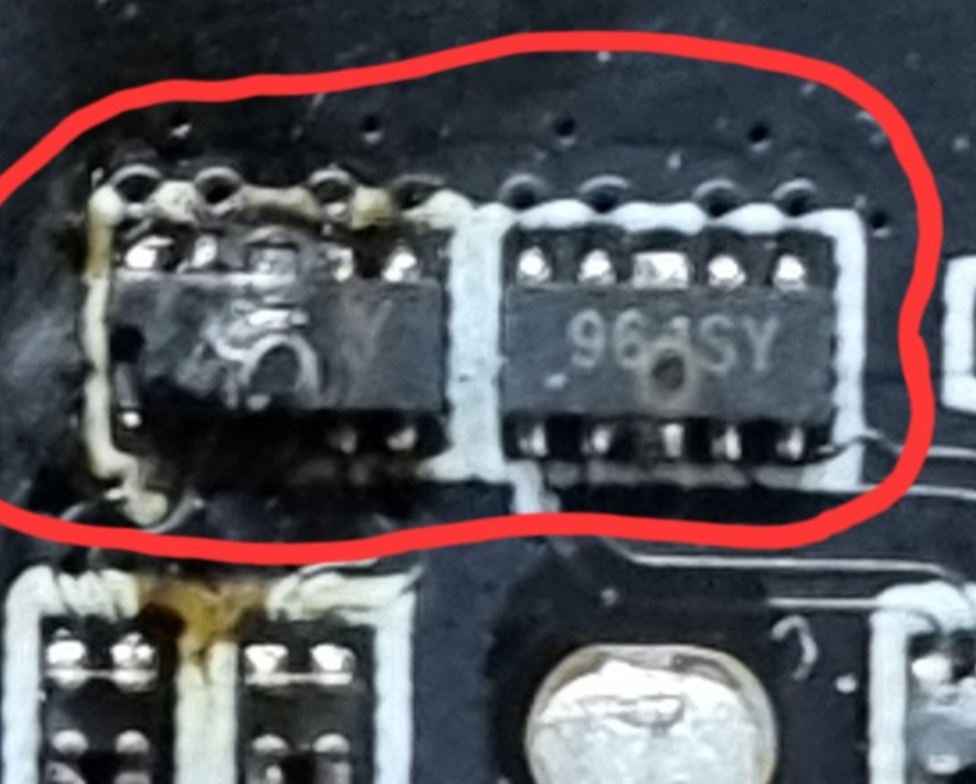

Wer kennt dieses Bauteil?
Beim Anstecken eines HDMI Kabels verschwand das Bild des Camcorders.
2x Bauteile sind verbrannt.
Auf den Teilen steht 961SY oder 964SY (ist leider nicht lesbar).

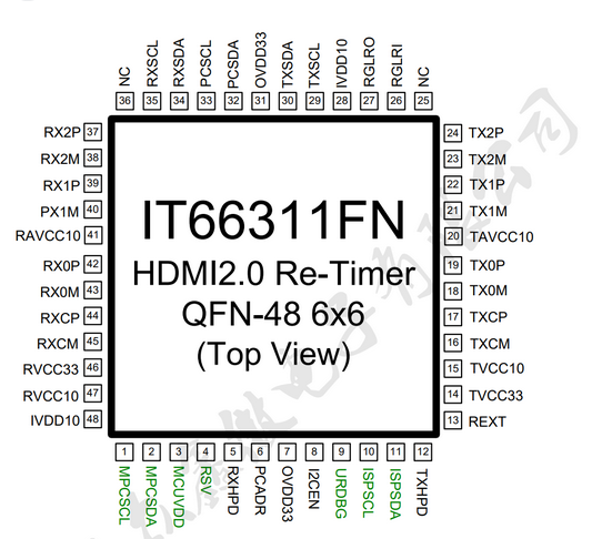

Man sieht zumindest an welchen Pins es vom "IT66311FN" hängt.
Könnte evtl. hilfreich sein?.
von Base64 U. (6964fcd710b8d77)
dem Package nach (dickere pins in der Mitte) könntens ESD Dioden sein,
auch nachdem die Signale/Diffpairs anscheinend durch gehen und hinten in
Vias verschwinden

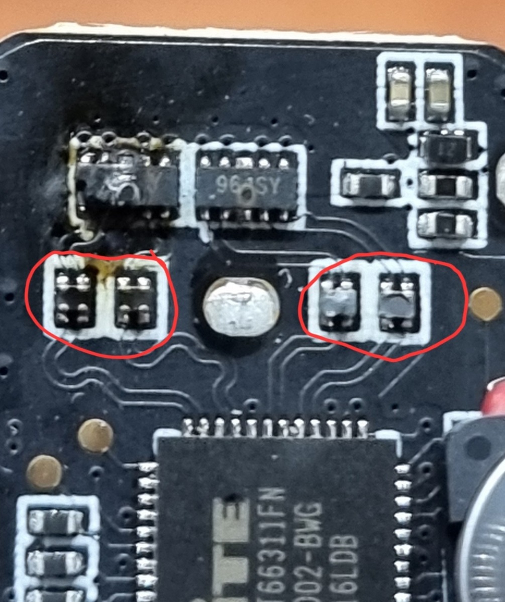

von Martin (wername)

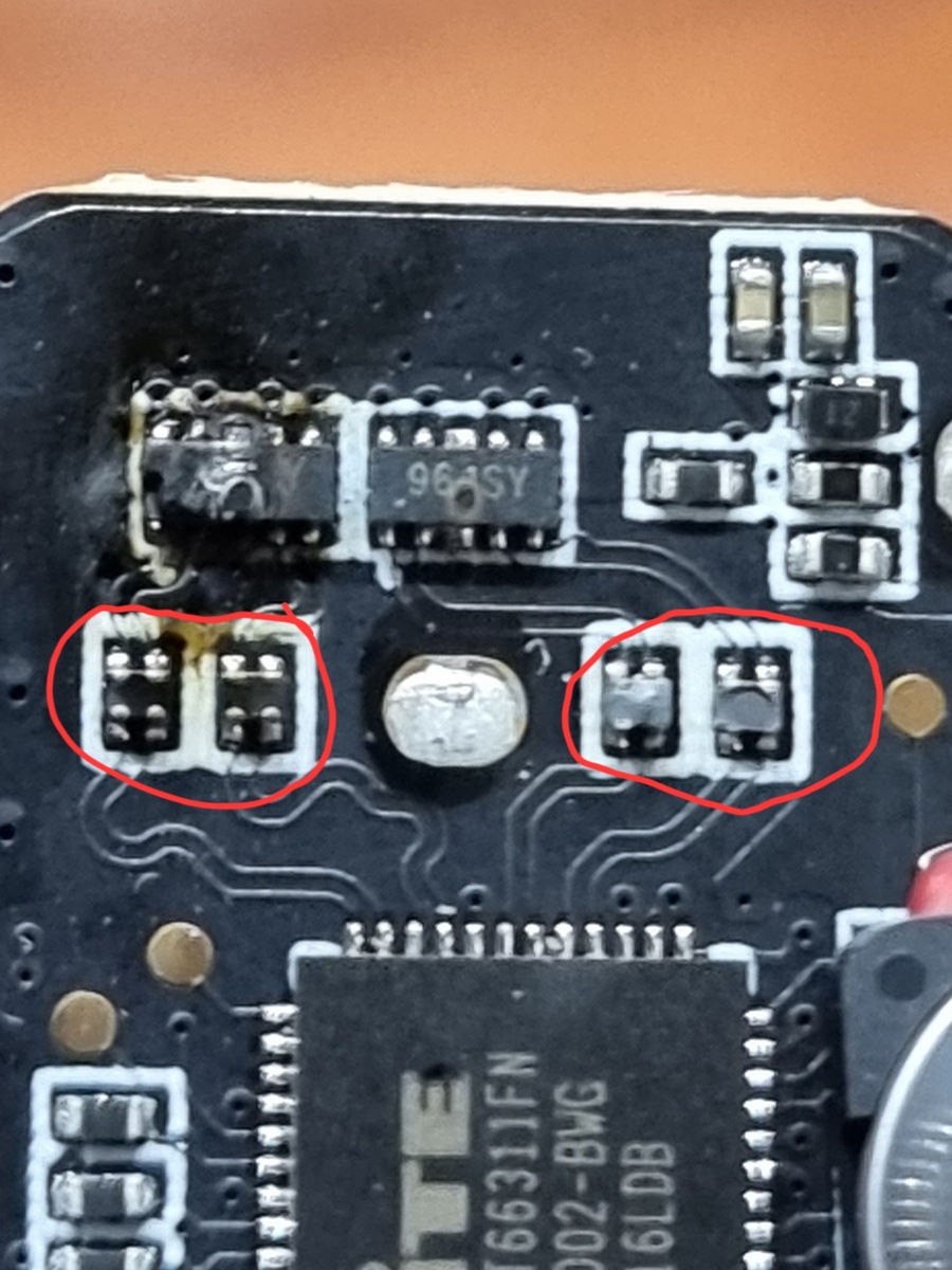

Diese Teile würde ich auch noch sicherheitshalber tauschen (die rechts
schauen nicht normal aus).
Was wären das für Teile? Oder weiss jemand wie diese heißen?
Vielen Dank für die Hilfe!

von Monk (roehrmond)
Offenbar sind das die Ausgänge von symmetrischen Leitungstreibern. Es
scheint, dass jemand den linken Treiber still legen wollte, indem er die
Filterspulen entfernt und die Leitungen Ausgangsseitig paarweise
gebrückt hat.
Bei dem durchgebrannten "IC" scheint es sich um Clamping Dioden
(Überspannungsschutz) zu handeln. Siehe das angehängte Bild von einem
Ähnlichen IC.
Wenn die Clamping Dioden verbrannt sind, dann gehe ich mal schwer davon
aus, dass der IT66311FN ebenfalls kaputt ist. Schließlich wurde er von
den Dioden nicht mehr beschützt.
Das sind Gleichtaktdrosseln. Machmessen reicht vorerst aus. Die müssen
einfach bei jeder Leitung von oben nach unten Durchgang haben. Aber nich
zwischen links und rechts.

Also zwei der Drosseln sind defekt (die rechts auf dem Foto).
Das Bauteil stimmt mit MM0806M-900-LF überein. Die Frage ist nur, wo es
das Teil gibt? Habe da keine Bezugsquelle gefunden.

von H. H. (Gast)
Löte die Drosseln und die Dioden raus, und dann teste ob der Chip noch
funktioniert. Statt der Drosseln einfach dünne Drähte einlöten, du musst
ja nicht mehr durch den EMV-Test.
