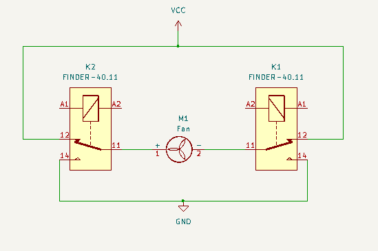

von Heiner B. (karadur)
z.B. so
Bodo M. schrieb:
> Rechtslauf - Linkslauf - Stop.
Ist das ein harter Stop (Kurzschluss des Motors) oder ein weicher Stop
(Abschalten des Motors)?
> Es reizt mich, diese nachzubauen.
Dann zeig doch mal ein paar (brauchbare) Fotos von der Steuerung, damit
man erkennen kann, ob da ein Rechner drauf ist oder alles einfach analog
erledigt wird. EVtl. kann man den Schaltplan auch einfach "abzeichnen"
und die Leiterplatte so "reverse-engineeren".

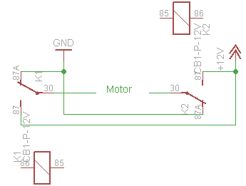

von CA (Gast)
Bodo M. schrieb:
> Wie könnte man es anstellen mit 4 Relais bei 2 Motoren Rechtslauf,
> Linkslauf und Stop zu realisieren?
Sollen die Motoren unabhängig voneinander geschaltet werden können?
Also 6 Schaltpositionen: Motor1 aus, links, rechts;  Motor 2 dasselbe?
Für einen einzelnen Motor hätte ich obige Schaltung vorgeschlagen.
Alle drei gezeigten Relaiskontakte könnten in einem einzigen Relais
vereint sein.

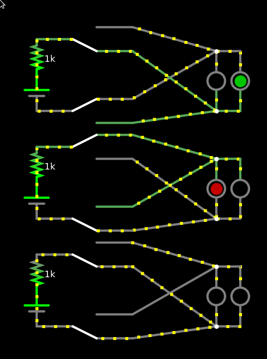

von Max (max_u)
Das rechts in der Skizze sind LEDs, die die Stromrichtung anzeigen.
Antwort auf eure Einwände: Es stand nicht im Pflichtenheft

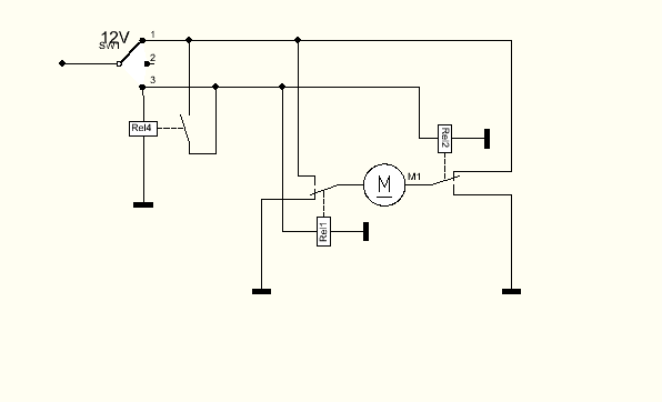

von Bodo M. (bodo_75)
Danke für Eure Antworten
>Steve van de Grens schrieb:
Ich habe nicht alles gelesen, aber ich denke es ist kein Stopp dabei
>Heiner B. schrieb:
Schöne Idee. Ich hab mal reverse-engineert. Diese Schaltung ist da
verbaut.
Da ist ein PIC drauf, ein 232-Wandler zur Ansteuerung des 2. Moduls und
der Programmierung, ULN2003 zur Ansteuerung der Relais und eine
Stromversorgung mit LT1129.
Sie sollen getrennt geschaltet werden.
Danke an alle
Bodo
Rainer W. schrieb:
> Dann löse das Problem für einen Motor und bau die Schaltung zweimal auf.
Dann sind es 6 Relais. Wobei mir die Funktion von SW1 noch nicht klar
ist.
Wenn man den durch ein Relais ersetzt sind es 8.
Bodo

von CA (Gast)
Dann hast du somit 6 Schaltpositionen; nimm meine Schaltung eben 2mal.
Ich habe sie mal etwas umgezeichnet, ist aber im Prinzip dasselbe.

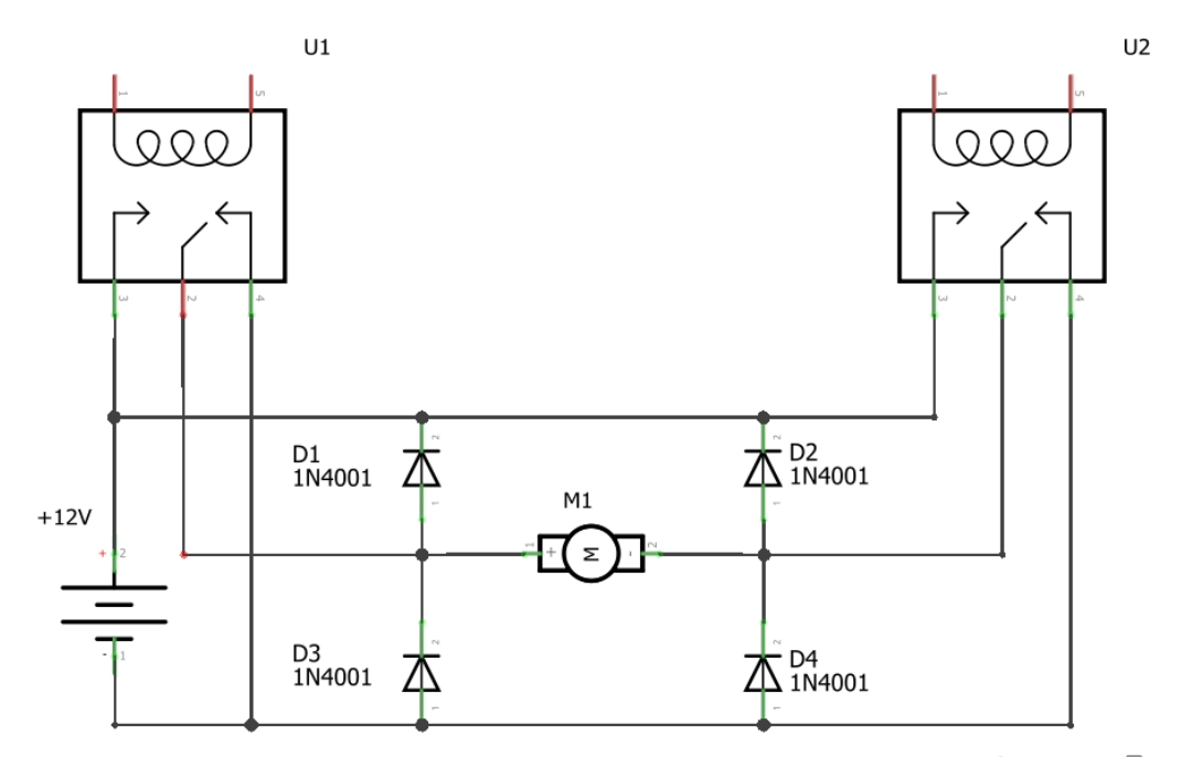

von Harald W. (wilhelms)
> ist.
Normalerweise reichen zwei Relais mit je einem Umschalter in H-Schaltung
zur Steuerung eines Motors aus. Zur unabhängigen Steuerung von zwei
Motoren demzufolge vier Relais.
Ganz abseits der eigentlich trivialen Diskussion, wie man 2 oder 3
Relais für Rechts-Links-Aus ansteuert, geht es doch im Grunde vielmehr
darum, wann man die wie ansteuert.

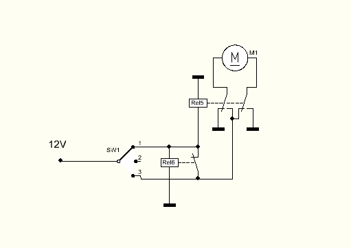

Michael B. schrieb:
> Es gibt 2 Varianten (jeweils nur fur 1 Motor gezeigt)
Das war auch mein erster Gedanke. Das sind aber 3 Relais pro Motor.
Mit DPDT-Relais ist ja alles kein Problem, aber ich habe keine Relais
gefunden, welche 2 Umschalter haben und gleichzeitig 30A schalten
können.
Die neue Steuerung soll natürlich in das alte Gehäuse passen.
"H-Brücke" mit Relais, nicht mit Transistoren. Genial. Siehe 1. Beitrag.
Schnell mal gezeichnet und als Datei angehängt. So wird es wohl werden.
Lothar M. schrieb:
> Ich denke eher, dass dort im
> Steuerungsablauf der eigentliche Knackpunkt sitzt.
Es geht um eine Poolabdeckung.
Es gibt noch einige Endschalter. Der Ablauf ist folgender:
- Der eine Motor fährt die Platten nach hinten
- Der Endschalter meldet, wenn die letzte Platte hinten ist
- Der zweite Motor fährt die Platte hoch, der hintere Endschalter geht
aus
- Der nächste Endschalter meldet, wenn die Platte oben ist.
- Der erste Motor fährt die nächste Platte hinter ....
- der Vorgang beginnt von Neuen
Im letzten Modul ist ein Magnet eingebaut. So merkt das Gerät, wenn das
letzte Modul nach hinten gefahren ist.
Mein letztes(hoffentlich) Problem ist noch, wie ich die Gesamtlänge
erfasse. Beim Zumachen muss das letzte Modul nicht komplett ausgefahren
werden.
Grüsse
Bodo
