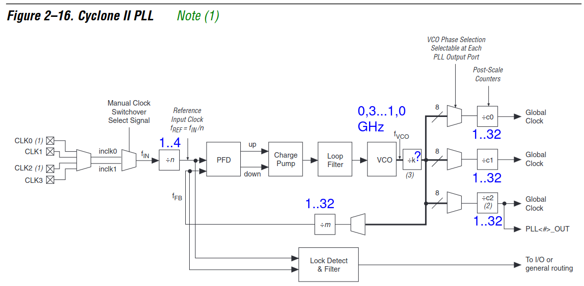

von Florian L. (muut) Benutzerseite
Fractional PLL

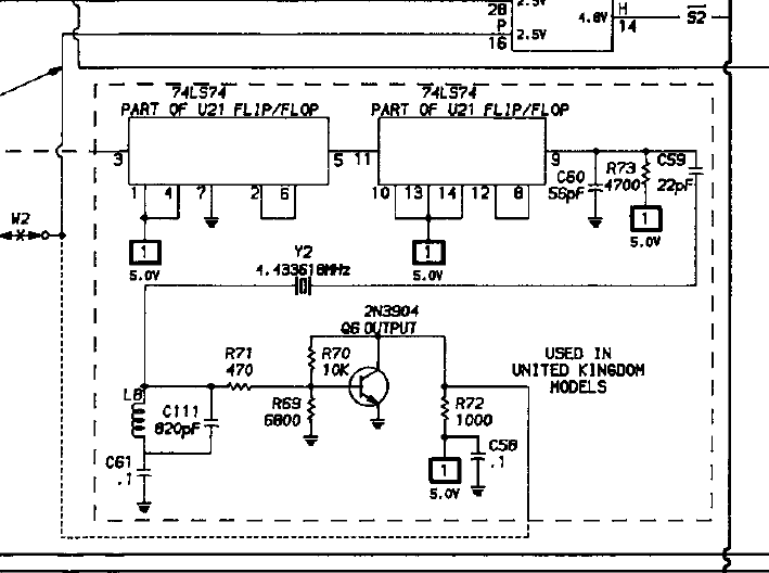

ich finde das signal sieht garnicht so schlecht aus...
immerhin sind die takte auf der originalen hardware (aus den 70ern)
extrem schlecht und haben garnix mehr mit rechteck zutun, trotzdem läuft
es...
Interessant wäre jetzt zu wissen: stört der 20ns Jitter beim PAL Takt?
Würde man das auf der TV/Monitor Ausgabe sehen?
Die anderen Takte sind recht unproblematisch...
PS: das scope WAR mal ein 50MHz, ist umgerüstet auf 100MHz...

von Dergute W. (derguteweka)
Moin,
Wenn du bei einer analogen FBAS Erzeugung so ein Signal statt dem
Originaltakt einspeisen wuerdest, wuerde das sicher fuerchterlich
aussehen.
Aber natuerlich kann man ein wunderschoenes, voellig normkonformes
PAL-Signal aus 50MHz erzeugen. Sogar aus 27MHz. Millionen Settopboxen
und wahrscheinlich auch DVD-Player zeigen das.
Was soll denn das ganze werden, wenns fertig ist?

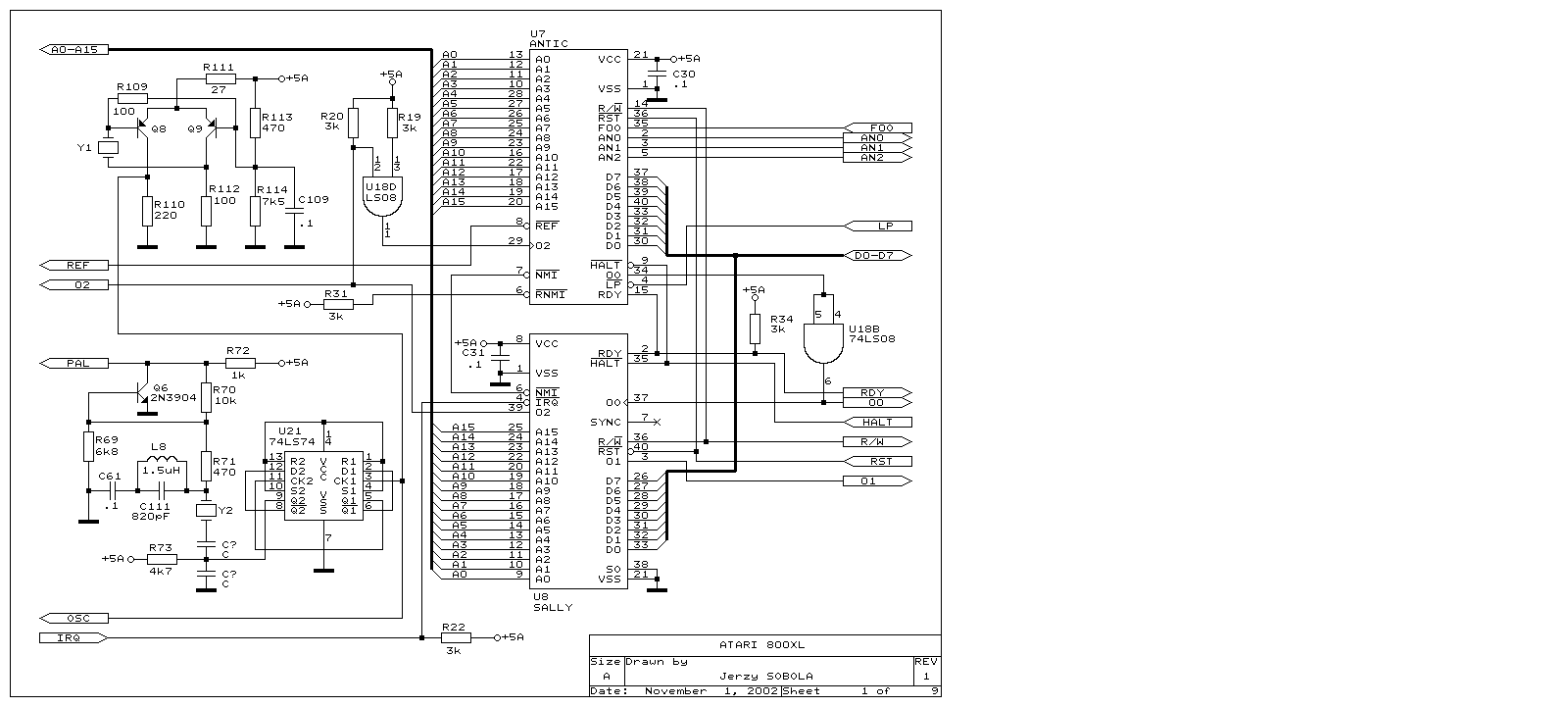

von Wolfram F. (mega-hz)
Ich bin ein Fan von den uralten 8 Bit ATARI Computer...
Ich entwerfe gerade ein neues Mainboard für den 800XL.
Dort kommt ein FPGA drauf um diverse TTLs zu ersetzen.
Daher wäre naheliegend, von diesem auch gleich die Takte zu erzeugen.

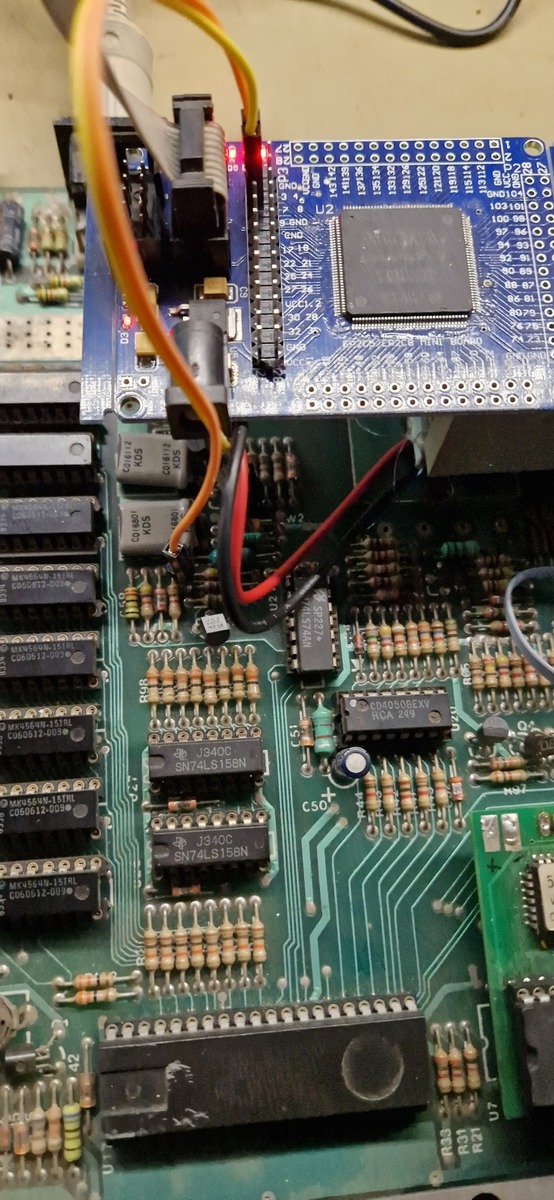

Ich werde morgen mal den FPGA-PAL Takt in den Atari einspeisen und
schauen, wie das Bild sich verhält.
Das wird wahrscheinlich arg gruselig. Aber jenachdem wie die
Originalschaltung aussieht, wird man da sicher ein brauchbareres Signal
per DDS, primitv-DAC und nem Tiefpass basteln koennen.
Gruss
WK

Das Pal Signal wird so wie im bild erzeugt.
Wie sind denn die Erfahrungen mit diesen programmierbaren
Quarzoszillatoren?
Hat die jemand schon erfolgreich im Einsatz?

Aus der Schaltung werd' ich nicht so recht schlau. Der Y1 muesste ja
dann ein 17.7x (also 4xPAL) Quarz sein, und die Schaltung um Y2/Q6 kommt
mir vor, wie ein Bandfilter...
nein, Y1 ist der Quarz für den Systemtakt, = 3.54MHz/2
Y2 ist der PAL Takt.

hier noch ein anderes Bild vom Schaltplan...
Moin,
OK, aber das ist fuer mich immernoch kein richtiger Oszillator. Da
schwingt doch nix von alleine, das wird bestenfalls von dem anderen Takt
(NTSC?) geteilt durch 4 angestossen. Da musste dir mal die Frequenz und
den Kurvenverlauf am Collector vom Q6 angucken.
Und mal schauen, ob beide Takte phasenstarr zueinander sind.
Koennten ein Verhaeltnis von 4:5 untereinander haben. Aber dann ist
mindestens einer der Farbhilfstraeger schon heftig daneben.
Sowas, wie da gemacht wird, ist kein guter Kandidat, um's in ein FPGA zu
giessen.
Gruss
WK
Moin,
So, mit Kaffee im Kopp und Backwaren in der Plauze daemmerts mir so
langsam.
Ich erinnere mich dunkel an Latrinengeruechte von damals (Das
Atari-Zeugs war bei mir so vor 40 Jahren), dass die PAL Ataris etwas
langsamer sein sollten als die NTSC Ataris.
Und da scheint mir tatsaechlich auch was dranzusein.
Da wird anscheinend an den Stellen im Atari, wo im (NTSC)Original mit
der NTSC-Farbhilfstraegerfrequenz gearbeitet wird, mit PAL-FHT Frequenz
mal 0.8 gearbeitet. Das liegt in der Naehe vom NTSC, aber ein bisschen
drunter.
Also sollte der Y1 Quarz in deinem 1. Schaltbild 3.546895MHz haben.
Das wird dann im 74LS74 durch 4 auf 886.72375kHz runtergeteilt und mit
der Schaltung um Y2/Q6/L8/C111 wieder verfuenffacht. Dann ist's der
PAL-FHT mit idealerweise 4.43361875MHz (Die vielen Nachkommastellen
schreibe ich nicht aus Spass an der Freud').

WOW :-)
Habe gerade beide Takte auf dem Atari getrennt und die neuen vom FPGA
eingespeist: Das Bild ist absolut sauber, sogar von der Farbe her völlig
exakt! Selbst wenn ich den Systemtakt noch etwas höher lege (bis knapp
unter 2Mhz CPU Takt) ist das Bild noch sauber.
Ist natürlich nicht Sinn und Zweck den hochzutakten...
Das schwarz-weiss Foto ist mit FPGA-Systemtakt und ATARI-PAL Takt,
, die laufen da dann wohl nicht synchron.
Die farbigen Bilder sind mit beiden Takten vom FPGA.
Klasse!
Blöd nur, das mein kleines FPGA Board nicht ins EEPROM speichert, wie
war das nochmal bei Quartus? (Lange her...)
WK: ich danke vor allem Dir für die super Hilfe!
freu mich!

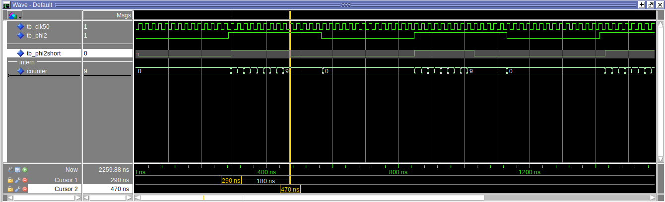

Ich habe den Kram mal in die Simulation gesteckt, um zu sehen ob das
klappt.
> Dieser soll auf 180ns verkürzt und als phi2short ausgegeben werden.
Sieht nicht so aus...

Das habe ich ja total übersehen!
Ja DAS funktioniert wie es soll !
Super! Grade mit dem originalen Takt aus dem Atari erzeugt und gemessen:
188ns ! Damit kann man was machen.
Müssen nur noch ein paar 47R Serienwiderstände an die 3 Ausgänge
(3.54MHz Systemtakt, 4.433Mhz PAL Takt und PHI2short Takt) denn die
überschwinger sind schon heftig.
Danke Dir! Jetzt verstehe ich die Logik auch, hatte ähnlich gedacht aber
invertiert, geodert und um 3 Ecken :-)
Puh, mit den PLLs hab ich noch nie was gemacht...
Wie hoch könnte man denn den internen Takt erhöhen?
von Gustl B. (-gb-)
Ist nicht schwer, es gibt da einen IP Wizzard.
Kommt ganz stark drauf an
- welches FPGA?
- welcher Speedgrade (mach mal ein Foto auf dem man die Beschriftung auf
dem FPGA lesen kann)?
- wie viel Logik zwischen den Registern durchlaufen werden soll in einem
Takt. Mit nur einem kurzen Zähler und wenig Logik sind da auch in alten
FPGAs teilweise 200 MHz und mehr möglich. Aber das sagt dir ja auch
Quartus. Lass das Design bauen und gucke was da als f_max reportet wird.
Du kannst auch die Designeinstellungen auf Speed optimieren. Und dann
kannst du deinen Takt mal constrainen und gucken bis zu welchem Takt
dein FPGA das Timing schafft. Wenn du hier dein Design als .zip anhängst
oder mir per Mail schickst, dann mache ich das gerne für dich.

Ja, beim Cyclone 2 sind die möglichen Teilerbreiten etwas eingeschränkt,
im Vergleich zum 3er oder 4er.
> Die kleinste Frequenz mit dem Cyclone II scheint bei 9.375 Mhz zu sein.
> Konnte keine Frequen kleiner einstellen!
Die kleinste VCO-Frequenz ist 300 MHz. 300 MHz/32 = 9,375 MHz. Kleinere
Takte muß man sich dann außerhalb der PLL erzeugen (z.B. mit einem
Ringzähler).
> Was mich etwas wundert: 1GHz kann er anscheinend erzeugen!
Das ist ja auch die maximale VCO-Frequenz. Nur wirst du damit nicht viel
takten können. Auch wird man diese Frequenz so nicht auf die I/Os routen
können.
