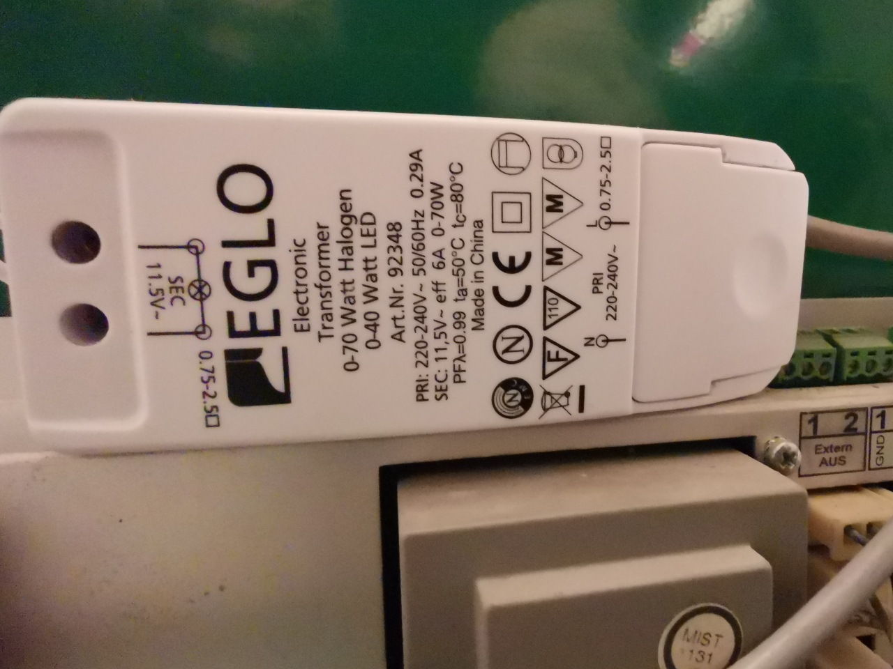

Hallo, ich habe ein Problem mit der Lamdaregelung meiner Pelletsheizung. Nach einem Defekt an der Platine wurde vom Heizunghersteller ca. vor 1 Jahr ein Trafo (Ledtrafo?) 230V~/11,5V~, 7A, 0-70W eingebaut, welcher die Sonde jetzt beim Heizen anwärmt. Die Sprungsonde hat 4 Pin, 2x Heizung, 2x Sondensignal. Bis jetzt war alles in Ordnung, aber während der Feiertage schaltete mehrmals die Heizung auf Störung und wies den Fehler Lamdasonde aus. Die Sonden wird (gemessen bei abgezogenem Stecker) von der Heizungsplatine mit 0,55 V angesteuert, am Trafo liegen 230 V Wechselspannung an, jedoch zeigt das Multimeter am Trafoausgang nur 7,4 V Wechselstrom an. Vertausche ich die Prüfspitzen, wird ein pendelnder Wert 0 bis ca 5 V mit ca 2 Hz angezeigt. Wer kann mir sagen, wie ich die Spannung am Ausgang korrekt messe. Liegt es am Multimeter, benötige ich ein hochwertiges Messgerät oder messe ich die geringe Wechselspannung nicht korrekt?. Danke
Könnte daran liegen, das der Ausgang keinen Siunus mit 50Hz sondern ein Rechteck mit xxx khz, eine pulsierende Gleichspannung oder offen jede Menge Jitter liefert. Das kann nicht jedes Multimeter richtig Schätzen. Wer misst misst viel Mist... MfG Michael
Paul schrieb: > Trafo (Ledtrafo?) 230V~/11,5V~, 7A, 0-70W Aus der Trafoansicht geht hervor, dass es sich um ein elektronisches NT handelt. Die Ausgangswechselspannung schwingt mit mehreren 10kHz bis in den 100kHz Bereich. Viele Messgeräte können solche HF-Spannungen nicht mehr ordentlich messen.

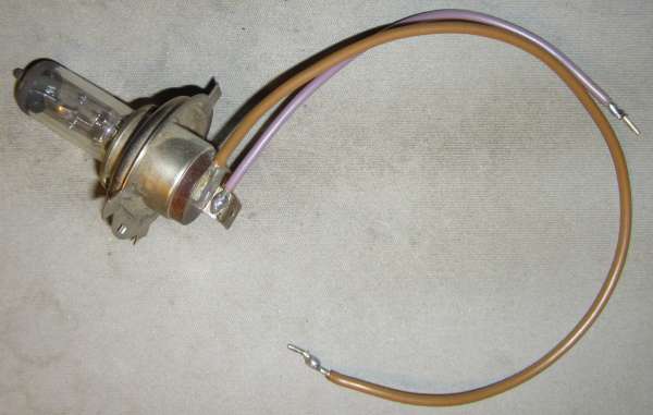

Paul schrieb: > Aber, wie misst man dann? Mit einem Oszilloskop? Messung (für Deinen Zweck) am besten unter Last, an sich reicht ein Test mit einer 12V Halogenbirne zwischen 20 und 60 Volt, egal ob aus Innenbeleuchtung oder Kfz. Glimmt sie nur oder brennt durch, ist der Trafo kaputt..
Paul schrieb: > Aber, wie misst man dann? Mit einem Oszilloskop? Ja, wenn Du denn eines hast. Es muß aber geschaut werden, was das Netzgerät unter Last macht, nicht nur im Leerlauf. Ralf X. schrieb: > .. an sich reicht ein Test mit einer 12V Halogenbirne Ja! Wenn die anständig leuchtet, ist das Netzteil OK, ohne großen Technikaufwand.
Kenn mich aus. Prüfen mit Verbraucher mit vergleichbarer Wattzahl. Die Heizung der Sonde hat kalt 3 Ohm Widerstand, also theoretisch ca 4 Ampere und 35 Watt. Werde einfach eine 12 V Lampe fürs Kurvenlicht nehmen. Danke für die vielen Infos.

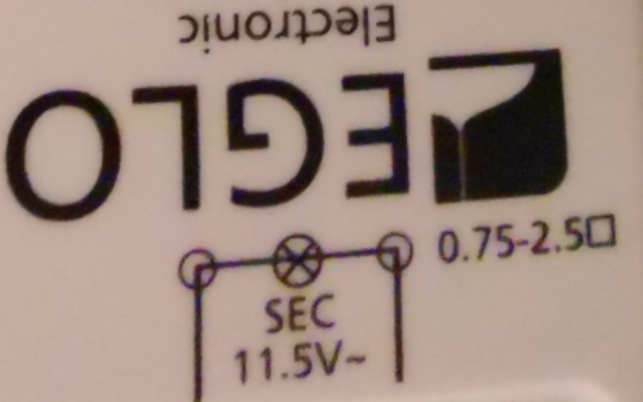

Gerald K. schrieb: > Ist die Ausgangsspannung vielleicht eine Gleichspannung? Auf dem Fotosieht man doch wunderbar das "~" Symbol...
Laut Angaben- siehe Foto-handelt es sich um Wechselspannung

Ralf X. schrieb: > Paul schrieb: >> Trafo (Ledtrafo?) 230V~/11,5V~, 7A, 0-70W > > Aus der Trafoansicht geht hervor, dass es sich um ein elektronisches NT > handelt. > Die Ausgangswechselspannung schwingt mit mehreren 10kHz bis in den > **100kHz** Bereich. > Viele Messgeräte können solche HF-Spannungen nicht mehr ordentlich > messen. Solche Frequenzen über die Leitung zu den Leuchtmittel zu führen würde starke Störstrahlungen verursachen.

Zur Info: Mit einer ordinären KFZ Prüflampe mit einer verbauten 12V Soffitte konnte ich feststellen, dass Spannung anliegt. Anhand der Leuchtkraft dürfte die Spannung im Sollbereich liegen. Ich habe am Trafo ca. 26 KHz auf der Sekundärseite gemessen. Spannung- und Strommessung ist im gegebenen Fall trotz TRMS nicht möglich, da mein DMM in diesen Messfunktionen nur für den Bereich von 10 bis 1000 Hz geeignet ist (steht nirgendwo). Den Fehler an der Heizung habe ich auch schon lokalisiert. Der 4-adrige Kabelstrang der Lambdasonde hatte in der Steckerkupplung an einem Pin Kontaktprobleme und verlor temperaturabhängig, möglicherweise durch die Strahlungswärme, zeitweise das Signal. Erste ab einem gewissen Zeitfenster wertet das Steuergerät dies als Fehler und schaltete im Pelletsbetrieb auf Störung und auf Abstellen, im Holzvergaserbetrieb wird nur der Fehler angezeigt.
