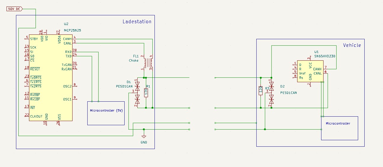

ich kämpfe grade mit nem hot-plug CAN-Bus-System, das vermutlich immer
wieder nen ESD-Schaden bekommt.
Um genau zu sein handelt es sich dabei um nen Mikromobilitätsprojekt,
bei dem eLongboards und eScooter an ne Ladestation kommen, sich per CAN
authentifizieren und dann geladen werden.
In der Regel sind auf beiden Seiten (Longboard und Ladestation) PESD1CAN
Schutzdioden an der Can-Leitung.
Verbunden werden Gnd, Vcc (knapp unter 50V DC), CAN_high und CAN_low.
Hierbei wird inzwischen bei manchen Kopplungen Ground zuerst verbunden,
leider noch nicht bei allen Stationen - das wird sich auch noch etwas
ziehen.
Regelmäßig rauchen aber die PESD1CAN Schutzdioden und gelegentlich
dahinterliegende Peripherie ab.

Meine Vermutung ist inzwischen, dass die PESD1CAN-Dioden durch ESD
geschädigt werden, dann leitfähig werden (normalerweise haben die ja ne
Klemmspannung von 24V. Wenn sie defekt sind, kann ich die aber mim
Diodentester mit unter 1V auf Durchgang beziffern).
Wenn diese nun leitfähig sind, dürfte dauerhaft die Spannung der
Can-Tranceiver über diese Dioden zu Ground abfließen (1,5-3V DV) -
anders kann ich mir nicht erklären, wie die PESD1CAN Dioden so heiß
werden, dass sie die Platinen beschädigen.
Ich hab testweise mal so ne Diode mit knapp unter 50V DC am
Labornetzteil mit 50mA zerstört, hierbei sind diese immer schlagartig
durchgebrannt und waren danach nicht-leitend zerstört.
Somit vermute ich, dass die Ladespannung nicht an den Dioden anliegt.

Ich skizzier mal den groben Aufbau vom CAN-Part mit Kicad, damit man
Rückschlüsse auf das Verhalten ziehen kann.
von Alex W. (elektronikalex)
So ist das im Groben.
Also außer der PESD1CAN-Diode ist hier keine weitere Maßnahme verbaut.
Die 4 Kontakte beim Ladestecker verbinden sich gleichzeitig (in Zukunft
wird GND zuerst verbunden, allerdings wird es noch lange dauern, bis das
überall nachgerästet ist).
Wenn man den Pegel zwischen Gnd und CAN high/low misst, kann man bereits
durch Pegelabweichungen von einer leichten Beschädigung ausgehen, das
System funktioniert aber in der Regel weiter, bis wirklich eine Diode
oder ein IC komplett ausfallen.
Ist sowohl die Platine in der Station, als auch die Platine im Fahrzeug
beschädigt, kann es gelegentlich vorkommen, dass manche Anschlüsse an
der Ladestation das Fahrzeug noch erkennen, andere nicht mehr. Dann muss
hier die Schutzdiode getauscht werden und häufig auch der Can-Tranceiver
(MCP25625 oder SN65HVD230).
Könnte es Sinn machen, parallel zur PESD1CAN noch weitere TVS-Dioden
einzusetzen, welche eine niedrigere Klemmspannung haben, damit diese den
Potentialaufgleich vornehmen, bevor die PESD1CAN geschädigt wird?
Und sollte an den Ground der Schutzdiode noch ein Widerstand angebracht
werden, um die Ströme zu reduzieren?
Auch wenn wir etwas unter 50V liegen, habe ich einfach mal 50V auf die
Skizze geschrieben.

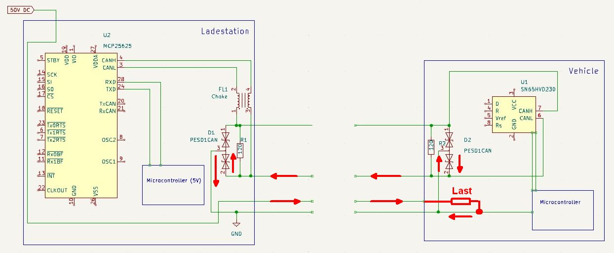

von Rainer W. (rawi)
Wenn Gnd noch +50V und CAN-Datenleitungen verbunden wird, sucht sich der
volle Strom den Weg über die PESD1CAN (bis die Gnd-Verbindung endlich da
ist). Aus Sicht eines Halbleiters ist das eine Ewigkeit. Das wäre dann
allerdings alles andere als ein ESD-Schaden, sondern eine Zerstörung der
TVS-Diode durch thermische Überlast. Wenn so ein "Dauer"strom nicht auf
niedrige mA-Werte begrenzt ist, macht das schwarz und hässlich.
TVS Dioden sterben durch die Pulsenergie oder durch Dauerstrom, nicht
durch Spannung.
Die TVS-Dioden von beiden Seiten sind bei fehlendem Gnd antiseriell
geschaltet, d.h. sobald deine Versorgung über der doppelten
Durchbruchspannung liegt, fließt ziemlich ungehemmt Strom. Da bist du
mit deinen 50V unmittelbar dran.
Vielleicht klärst du uns auf, wieviel Strom fließen kann, wenn du
eLongboards bzw. eScooter über die CAN-Leitungen und nicht über Gnd
groundest.

Bevor du dich auf ESD-Schadenssuche machst, würde ich erstmal klären, ob
es überhaupt ein ESD- und nicht ein Masseproblem ist.
Strombegrenzungswiderstand in die 50V-Leitung, anschließen ohne Gnd und
gucken, was die TVS-Dioden machen.

Wie von Rainer angemerkt ist dein Problem die GND-Verschiebung worduch
deine 50V auf den CAN-Leitungen liegen. Entweder die 50V erst nach dem
Stecken einschalten oder widerstände in die CAN-leitungen, um den strom
etwas zu verringern.

+50V - Last - TVS Scooter - TVS Ladestation - Gnd Ladestation
Ohne Schaltplan ist das allerdings nur eine Vermutung.
Sterben die TVS-Dioden auf beiden Seiten?

von Sebastian W. (wangnick)
Das könnte man ja mal prüfen, indem man in der Ladestation einen Shunt
zwischen TVS-GND und GND einbaut und so dort den möglichen Stromimpuls
beim "gleichzeitigen" Einstecken misst.

Wenn du hier mehr als Mutmaßungen hören möchtest, zeige die relevanten
Teile der Schaltpläne von beiden Seiten.

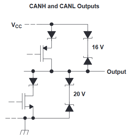

Die PESD1CAN haben lt. obigem Datenblatt 24V standoff voltage, min 25.4V
typ 27.8V breakdown voltage. 50V sollten also durch zwei davon nicht
durchschlagen, oder?
Der MCP25625 der Ladestation kann auch dauerhaft +-58V an CANH/CANL ab.
Aber der SN65HVD230 sieht auf CANH und CANL aus wie im Bild, und fängt
also schon bei 20V zu GND an zu leiten.
Könnte der Strom also so fließen?
+50V Ladestation - +50V Scooter - Last Scooter - GND Scooter -
SN65HVD230 interne TVS Scooter - CANH oder CANL - TVS Ladestation - GND
Ladestation
LG, Sebastian

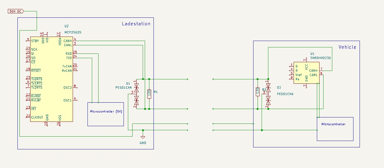

Ich verstehe nicht, wie du bei dieser Diode zwei hintereinander schalten
willst.
Beide Dioden-Bestandteile münden auf einen gemeinsamen Gnd im
SOT-23-Format.

von Hmmm (hmmm)
Alex W. schrieb:
> Die Versorgungsspannung wird beim Anschließen erst aktiviert, sobald das
> Fahrzeug sich identifiziert hat. Im ersten Moment sind also Gnd,
> CAN_high und CAN_low verbunden
Die CAN-Kommunikation kann auch ohne verbundene GND-Leitung
funktionieren. Und sobald dann die 50V eingeschaltet werden, hast Du den
Salat.
Alex W. schrieb:
> willst.
> SOT-23-Format.
Die modifizierte Skizze sollte erklären, was bei fehlendem GND passieren
kann. Kommt zwar mit der Breakdown Voltage nicht ganz hin, aber die 50V
haben wohl etwas Toleranz, oder?
