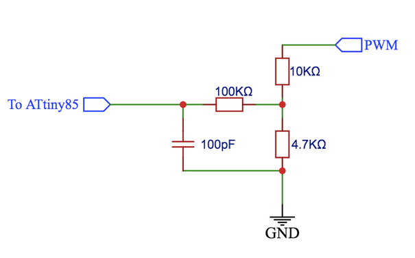

Hat leider nicht funktioniert, meine Abtastrate im python Script ist zu
niedrig. Mit einem ATtiny85 und Spannungsteiler funktioniert es nun,
schade dass ich jetzt zwei Boards habe. Eine Lösung mit einem einzigen
Board wäre mir lieber gewesen.
